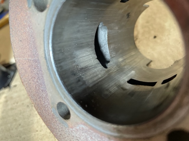

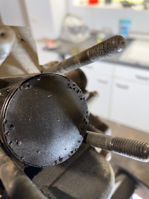

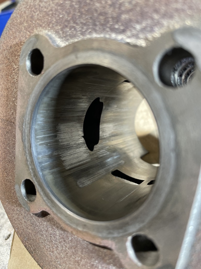

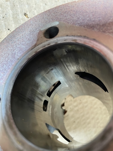

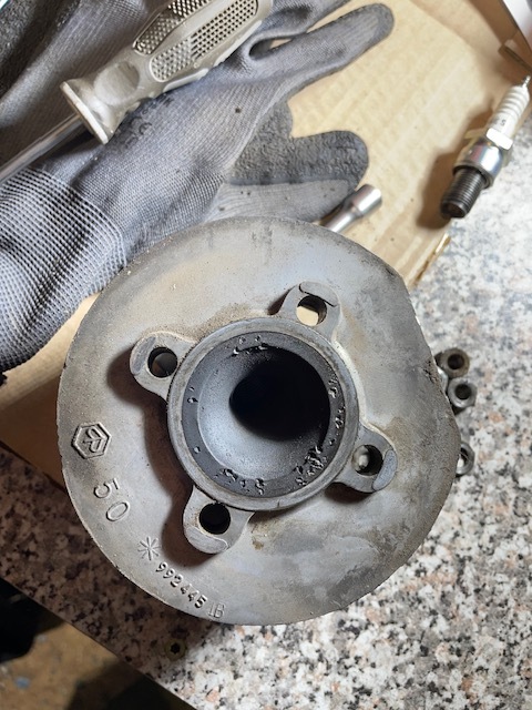

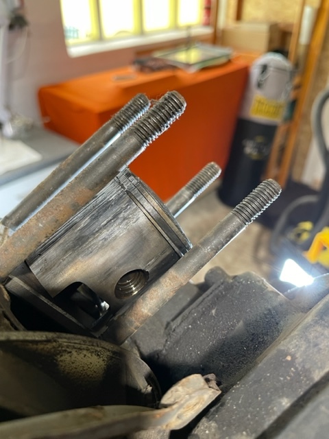

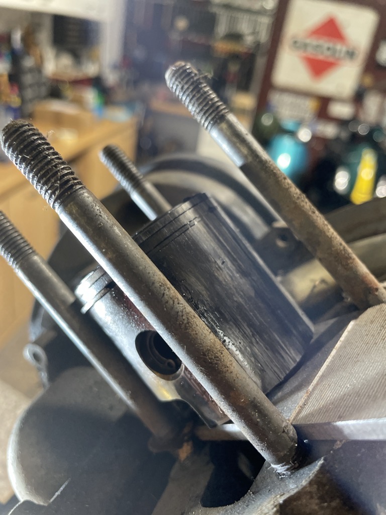

    So, heute war es soweit. Sturmfreie Bude, also Motor raus und mal eben schauen, warum er keine Kompression hat. Ich hatte mich schon auf einen defekten Kolbenring eingestellt, aber das…
    Ist einfach während der Fahrt ausgegangen…aha…
    Da ist doch etwas im Brennraum gewesen, oder?
    Kann man da noch etwas retten, oder hat jemand noch gebrauchten Ersatz für mich?
    Ich bin gespannt, was noch alles kommt, denn einen Zündfunken hat sie ja auch nicht ||
    Viele Grüße
    Guido

  • Kawitzi
    2,592
    16,687
    2,491
    • July 29, 2022 at 17:29
    Tja :0( ! Da muss das Zylinderkonvolut wohl komplett neu ...
    Ist dir auf der Einlassseite ein Kolbenbolzenclip verloren gegangen?

    • July 29, 2022 at 17:33
    Nein, die beiden Kolbenclips sind noch an Ort und Stelle.

    oder hat der Roller längere Zeit gestanden und wurde dann testweise angekickt? Ich frage deswegen, da du jetzt Ursachenforschung betreiben musst, nicht dass das gleiche sich wiederholt...
    Automatica -Ersatzteile sind Schweineteuer

    • July 29, 2022 at 18:00
    Ich hatte den Roller vor kurzem so gekauft. Der Vorbesitzer meinte, er sei einfach ausgegangen.
    Die Tatsache, dass kein Zündfunken vorhanden ist, hat für mich dazu gepasst.
    Ich hatte schon dass Gefühl, dass er zu wenig Widerstand beim kicken hat. Die Kompression von knapp 2bar hat auch das bestätigt.
    Der Roller muss aber mal richtig blockiert haben, oder?

    • July 29, 2022 at 20:04
    Kann eine Anlaufscheibe vom Pleul sein.
    Kurbelwelle kontrollieren.
    Zündfunke. Naja halt das obligatorische bei dem Alter mit der Lima

    Gerade versuche ich irgendwie Ersatzteile aufzutreiben. Mit einem neuen 75er Pinasco mit Kopf sind gleich mal 320 Eus weg 😖

    • July 29, 2022 at 20:38
    Wobei es meinen Kopf ja zerschossen hat, da müsste ich auch Ersatz finden.
    Oder meinst Du, den bekomme ich wieder ausgeschliffen?
    3,113
    31,596
    5,676
    • July 29, 2022 at 20:52
    Die Einschüsse kannst du leicht wegschleifen, das reicht. Viel wichtiger ist, dass die Dichtfläche heil und plan ist

    • July 29, 2022 at 20:58
    Ok, das wird funktionieren. Die Dichtfläche sieht ganz gut aus.

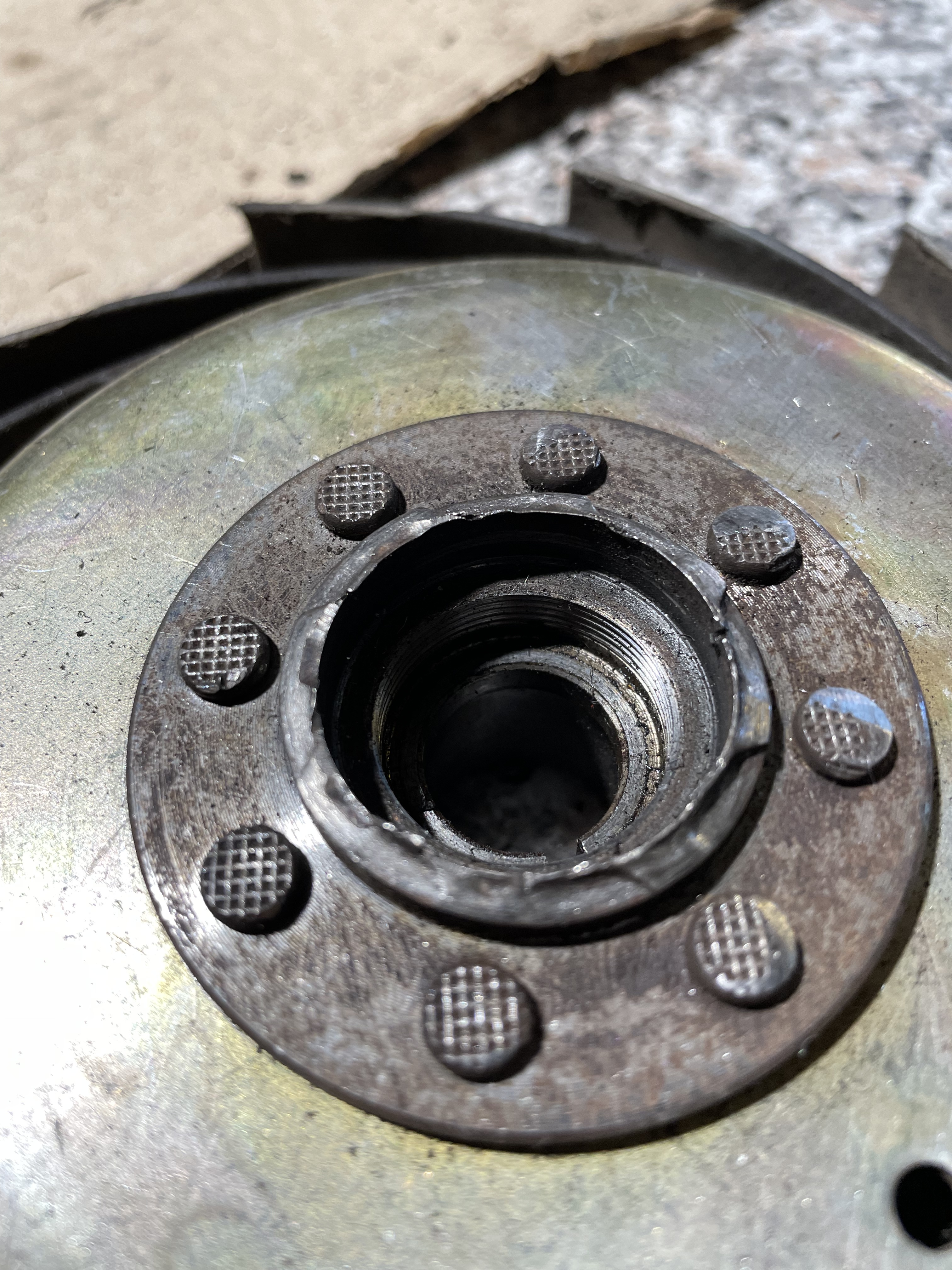

    • August 7, 2022 at 19:55
    So, nachdem ich an einen Ersatzzylinder gekommen bin und der Kopf auch wieder brauchbar ist, ging es nun an die weitere Demontage.
    Der neueste worst case ist das Polrad und die Federscheibe.
    Aktuell ist da absolut nichts aufzutreiben und da an meinem Polrad der Konus zahnlos ist, wird es wohl auch schwierig für einen versierten Schweißer zu restaurieren.
    Was spricht aber dagegen, wenn man die Federscheibe direkt auf das Polrad / Konus schweißen würde ?
    Zumindest, bis sich irgendwann einmal Ersatz findet.
    Dazu würde mich Eure Meinung sehr interessieren.

    • August 7, 2022 at 20:40
    Das lässt du lieber sein !!!
    Die Federscheibe bewegt sich beim Spannen des Riemens.

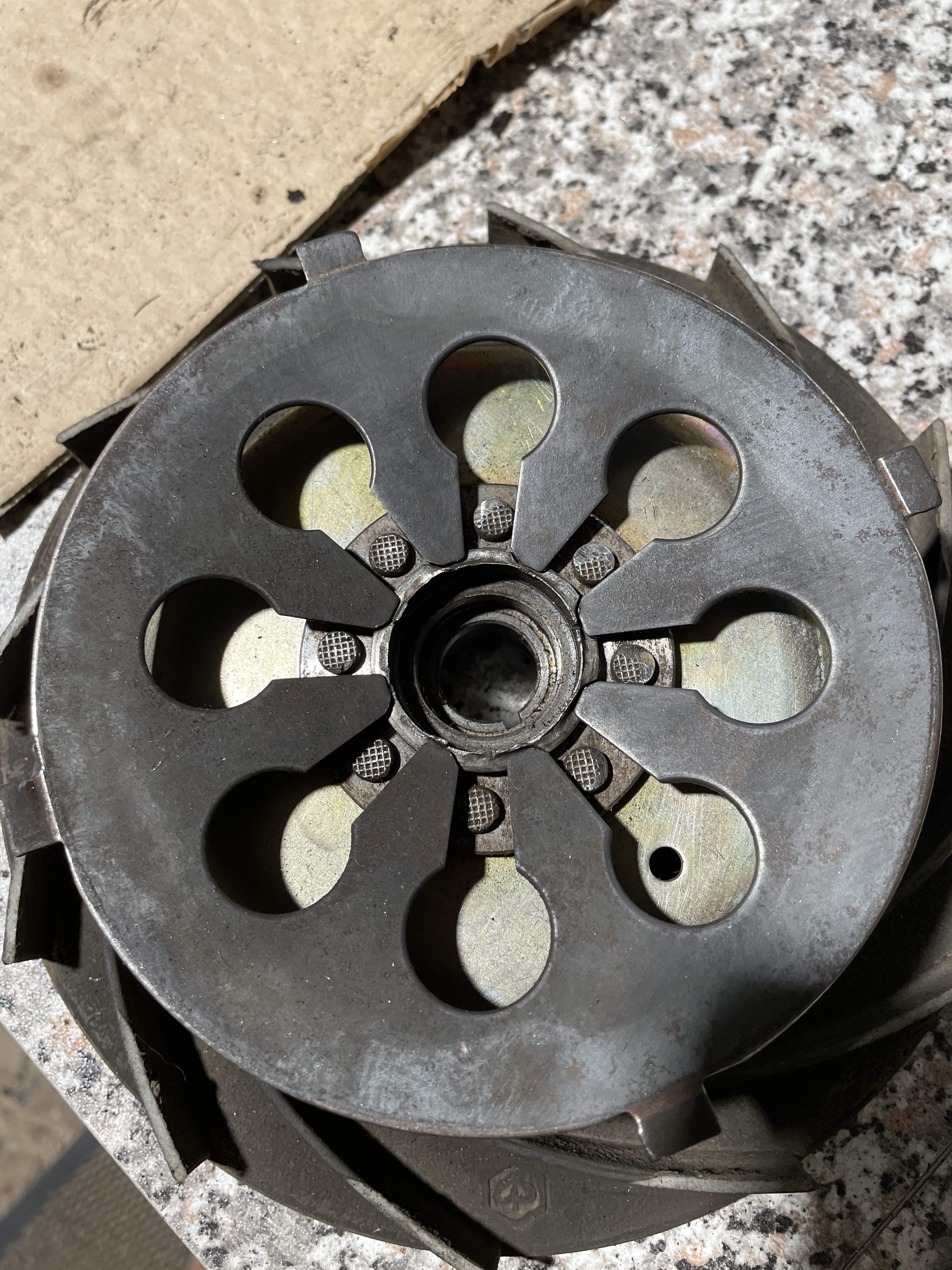

    • August 18, 2022 at 20:30

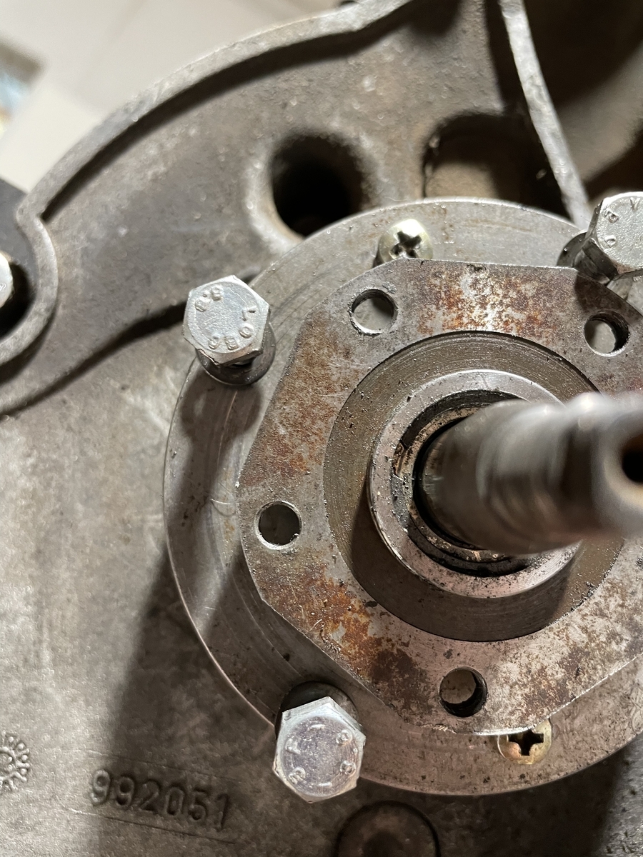

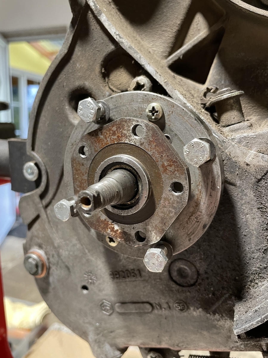

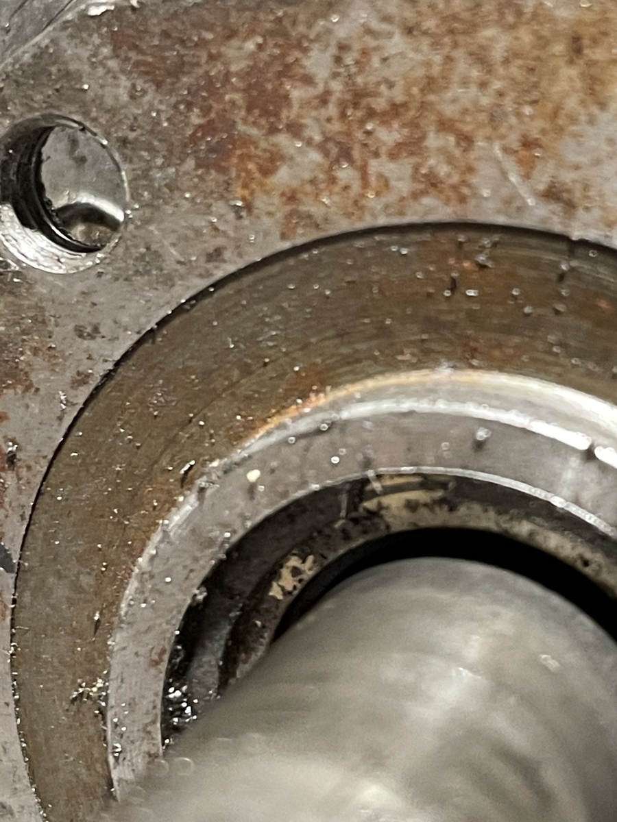

    Während ich noch auf der Suche nach den passenden Teilen bin, zerlege ich derweil weiter den Motor und reinige die Teile.
    Bei der unteren Vario komme ich nicht weiter und bräuchte mal den Rat der Automatik Profis.
    Wie bekomme ich den Antrieb von der Welle?
    Wo setze ich am besten den Abzieher an?
    Am Konus sieht es aus, als würde dort ein Sicherungsring sitzen. Wie bekomme ich den raus? Nach Segering sieht das nicht aus .
    Gruß Guido

  • Egal106s16
    803
    10,098
    1,832
    01662
    • August 18, 2022 at 20:39
    Nur von innen im Getriebe!
    Nicht von außen!
