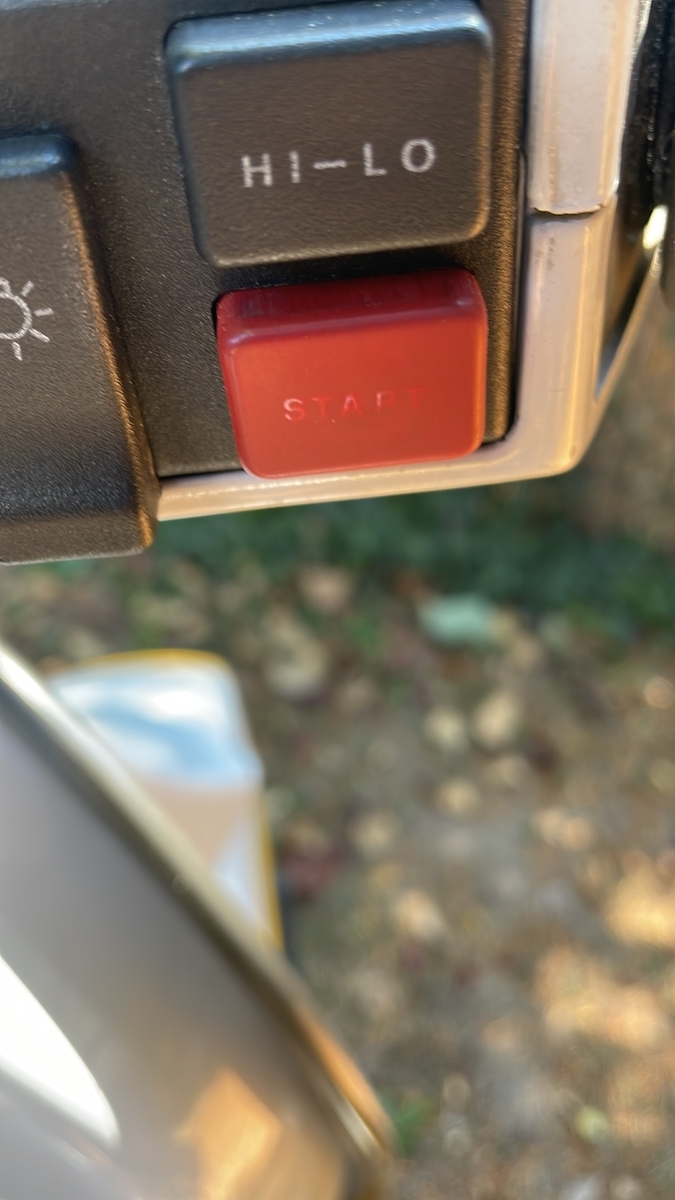

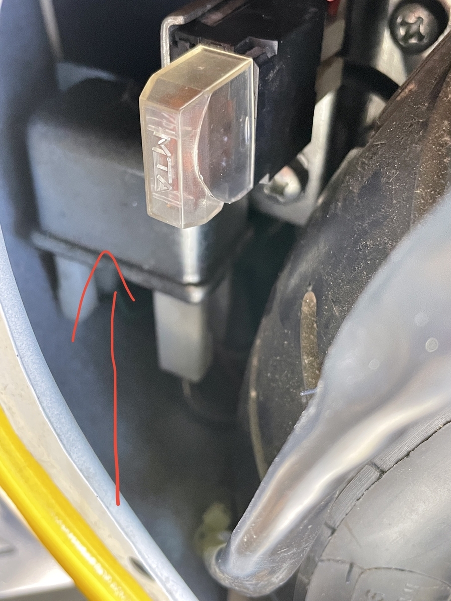

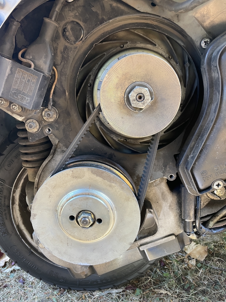

    • August 12, 2022 at 14:38
    War in der Werkstatt… so was unfähiges. Könnte der Anlasser sein, aber es keine Teile mehr… das war die Aussage.
    Da ich nicht mal weiss wo der Anlasser sitzt, kann ich es auch nicht mit der Batterie testen… man hab ich einen Hals!!!
    Könnte ja auch das Starter-Relais sein, oder der Starterknopf, oder, oder….
    Sch….e

    • August 12, 2022 at 19:41
    Der Anlasser der Automatik ist meines Wissens mit dem der Schalter-PK identisch. Der wird wahrscheinlich auch irgendwo auf 11 Uhr vom Polrad sitzen und einen Magnetschalter haben, der ihn in den Zahnkranz des Polrads greifen lässt.
    Klackt es denn beim Betätigen?
