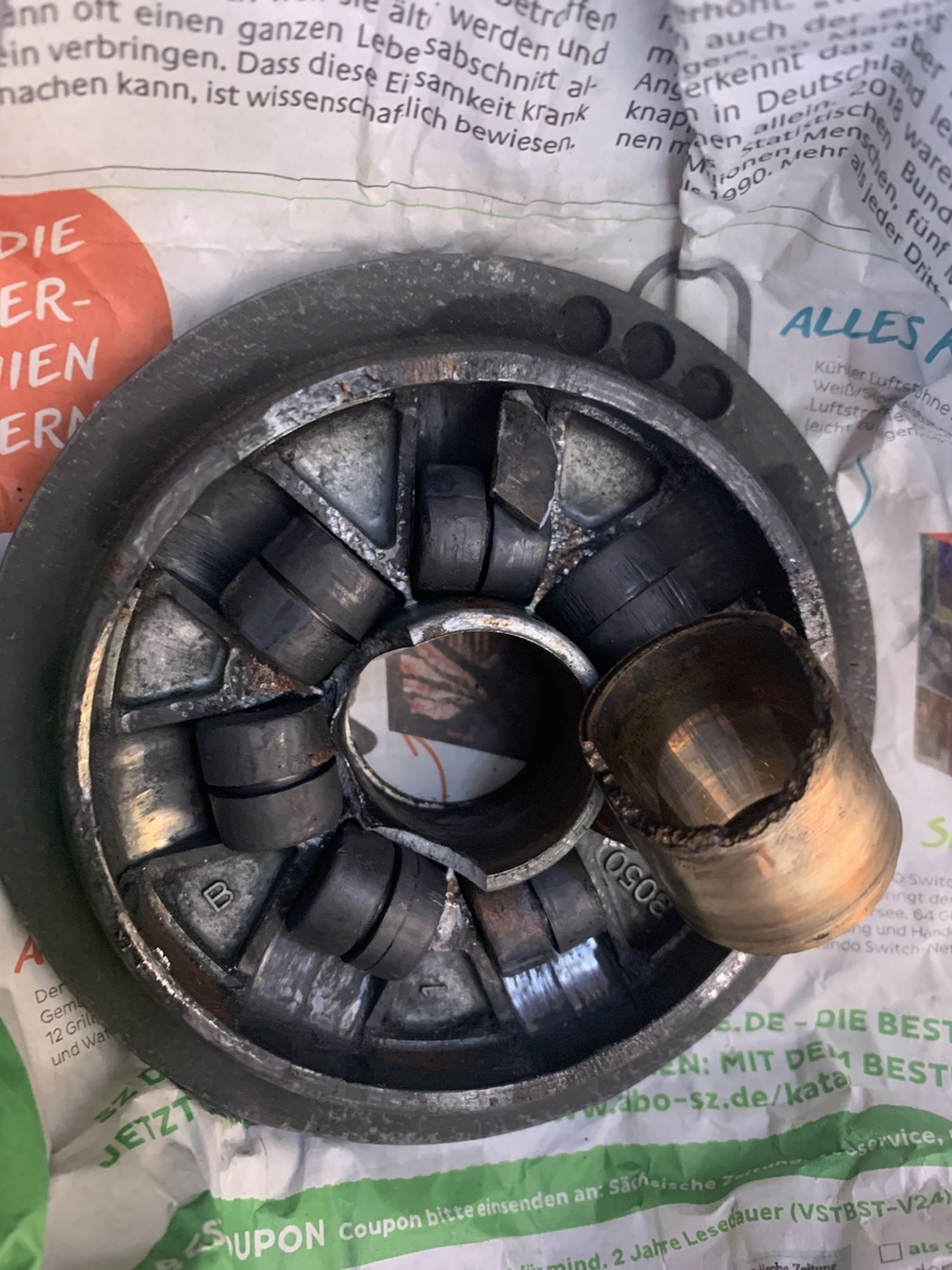

    Habe für meine Frau eine XL 2 Automatik angeschafft. Ich muss ja sagen das Automatik fahren schon Spaß macht top-)
    Sie beschleunigt bis 30 schon recht flott und geht dann ein wenig in die Knie bis sie dann bis 55-60 beschleunigt.
    Jetzt wollte ich gerne das absacken bei 30 rausbekommen und hab mir mal die Variomatik angeschaut.
    Also so wirklich gut sieht das nicht aus.
    Die Reibflächen sind ordentlich eingelaufen, die Gleithülse hat sich von der äußeren Scheibe gelöst und ein Stück ist ausgebrochen.
    Zumindest sind die Rollen original und sehen garnicht so schlecht aus.
    Würdet ihr sagen leichtere Rollen rein, alles zusammenbauen und dann wird das schon noch halten?
    Oder in den sauren Apfel beißen und versuchen irgendwo eine neue/besserer Variomatik besorgen?
    Grüße Marc

    Da würde ich Frage 2 mit ja beantworten!

    Hab ich mir fast gedacht dass es das vernünftigste wäre die Bauteile neu zu machen, die sehen ja schon ordentlich mitgenommen aus.
    Hast du denn auch einen Tipp wo ich die Sachen neu/im guten Zustand bekomme?
    Grüße Marc
  • Hairbert
    450
    27729 Holste
    PK50XL Automatik, Sprint 50, PK50XL 2 Automatik (E-Start)
    • August 3, 2022 at 05:37
    Moin Marc,
    neu wirst Du die Teile gar nicht mehr bekommen. Hin und wieder finden sich ganz brauchbare und gut erhaltene Teile auf den einschlägigen Portalen. Allerdings kann das manchmal recht lange dauern (Automatik eben ;))

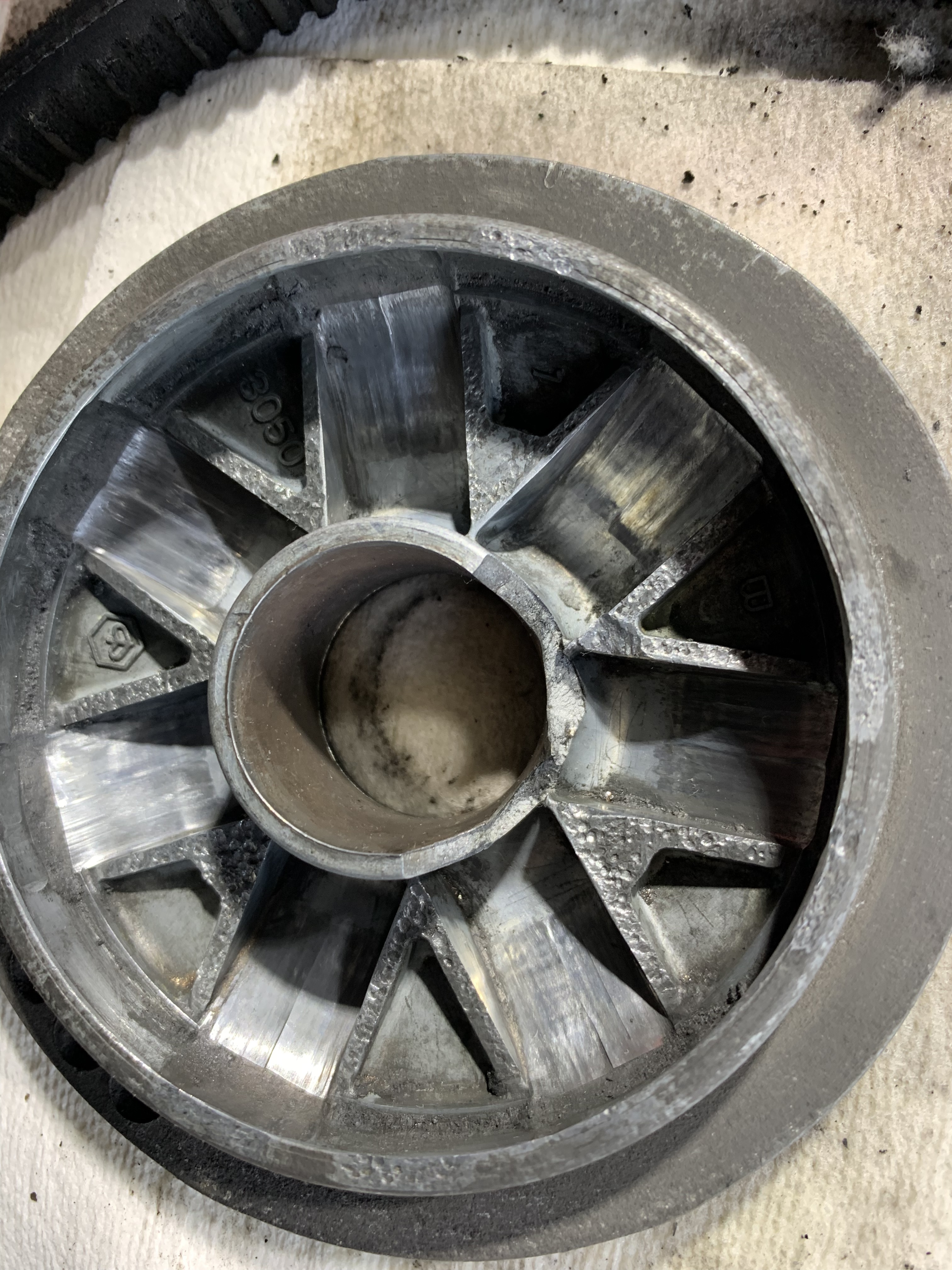

    „Neue“ Vario Gehäusehälfte ist verbaut.
    Wurde echt Zeit da noch mehr aus der der alten rausgebrochen war.
    Gleich auch leichtere Gewichte rein und jetzt fährt sie wieder ganz geschmeidig, ohne Drehzahleinbrüche…herrlich!
    Vielen Dank nochmal an den sehr netten Verkäufer 👍

    Ich hoffe das du die vorher-nachher Bilder vertauscht hast :-5
  • BigMac
    45
    Düsseldorf
    PX200, PK50
    • September 5, 2022 at 10:06
    Nene…die Bilder sind schon richtig. Wollte auf Retro umbauen. yohman-)
