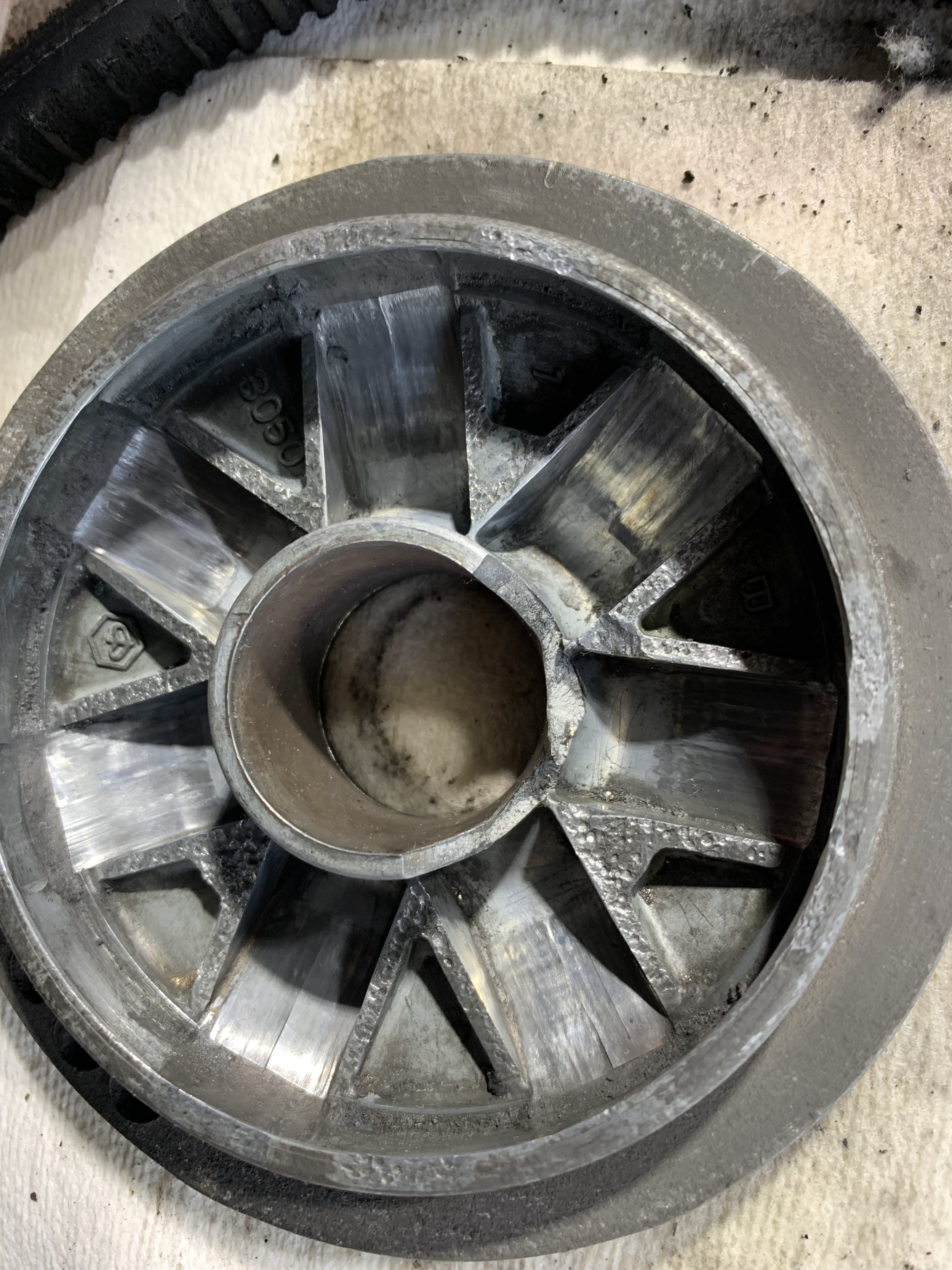

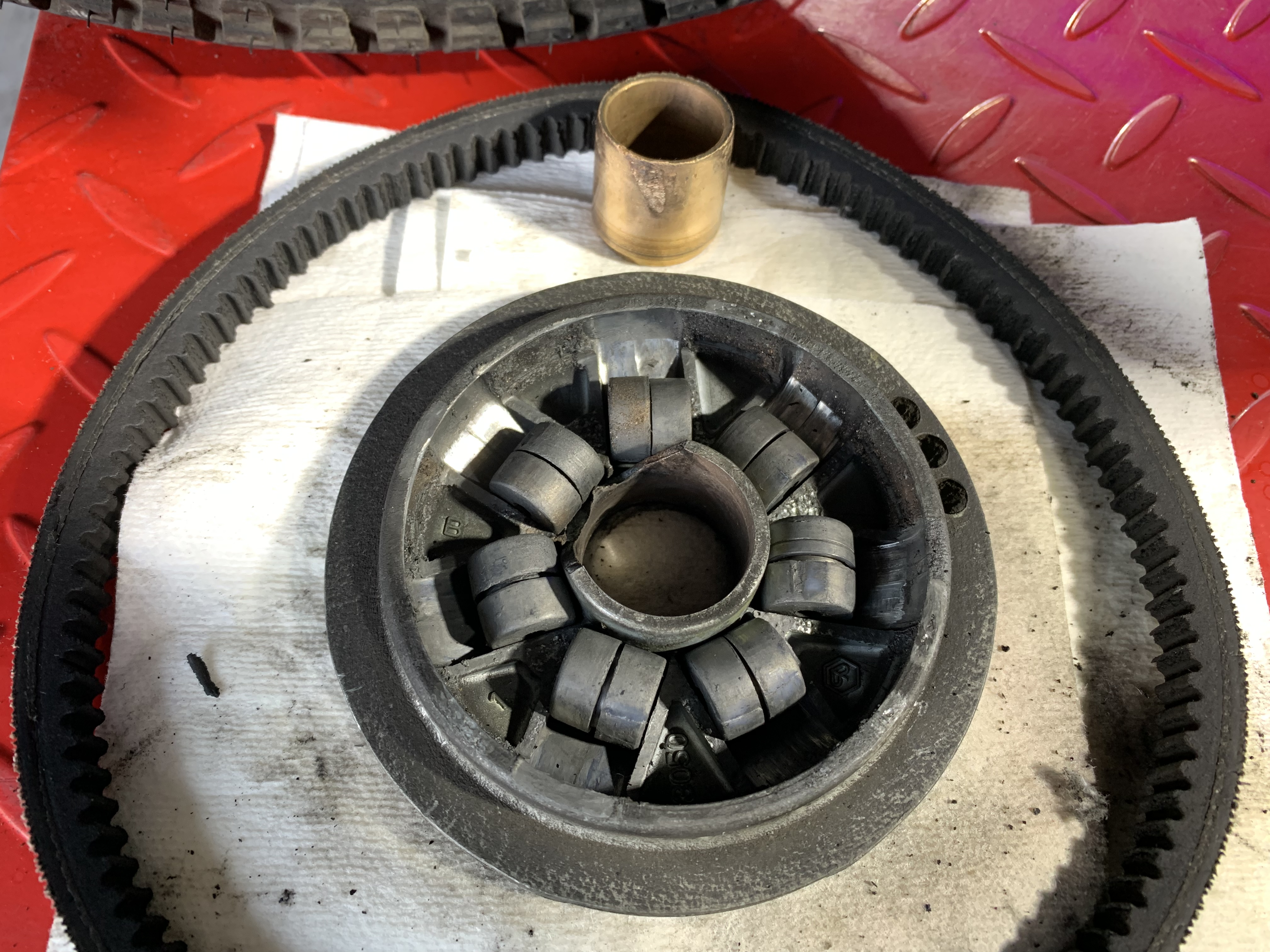

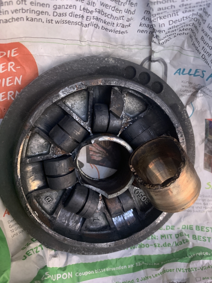

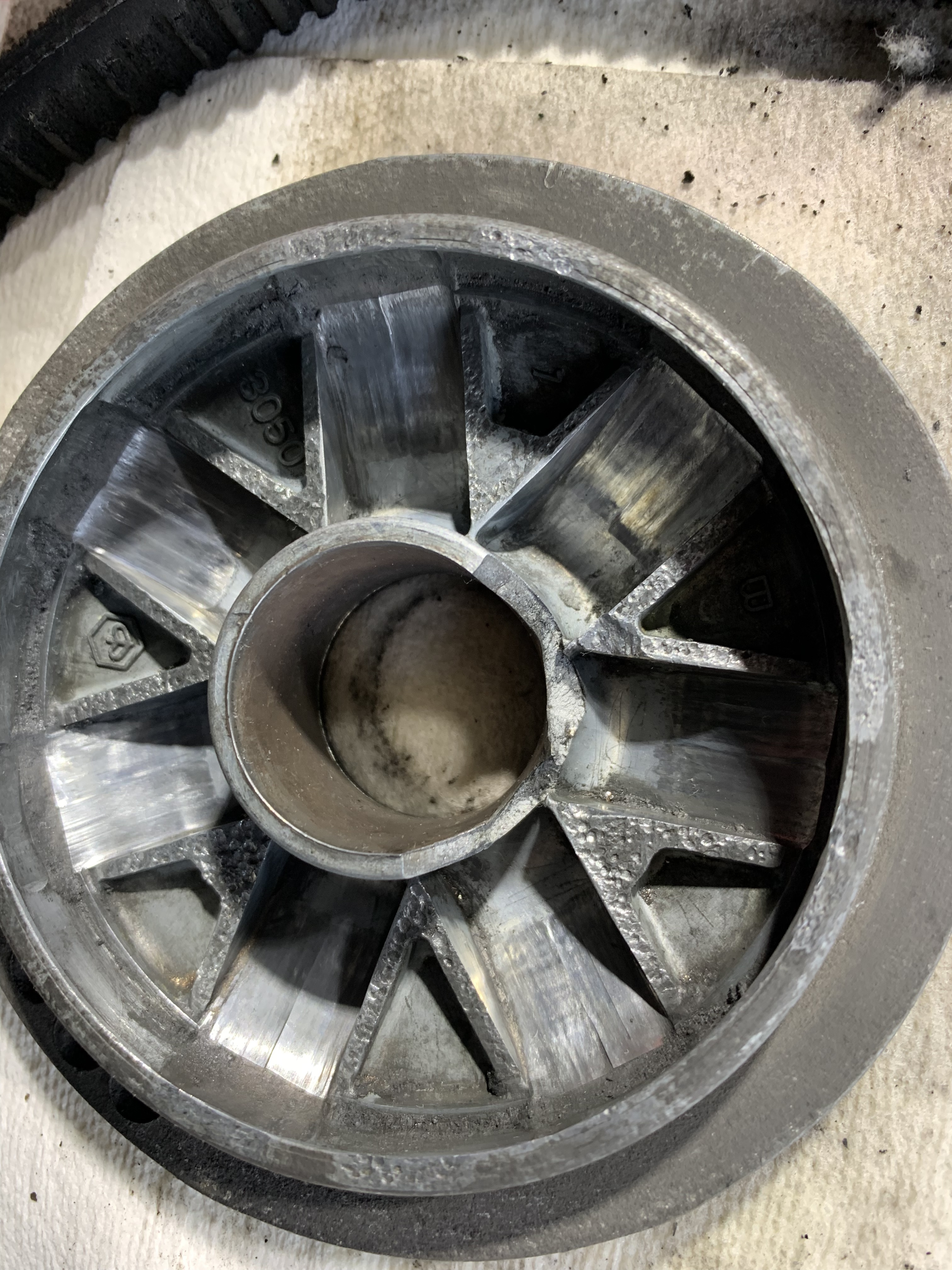

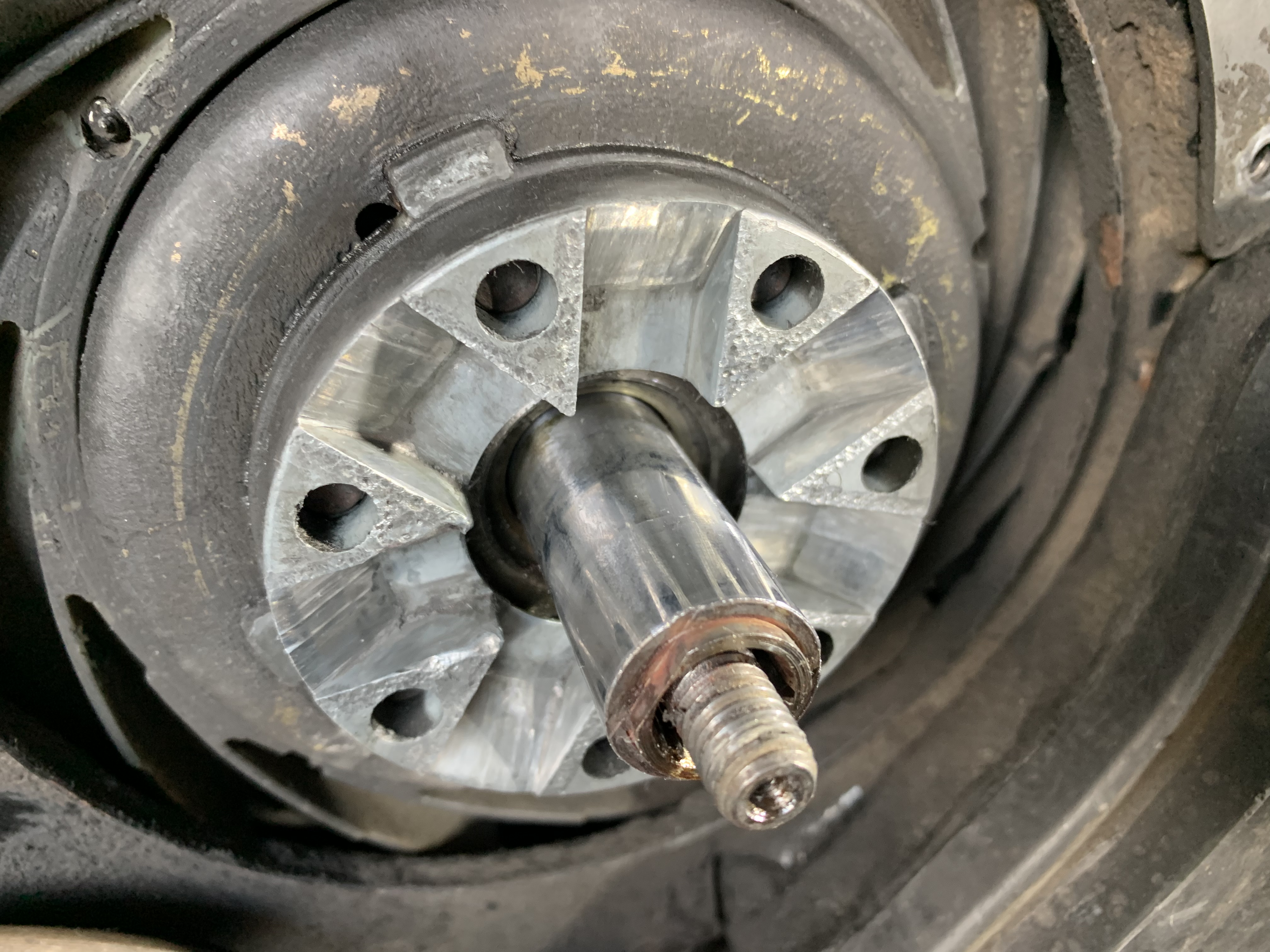

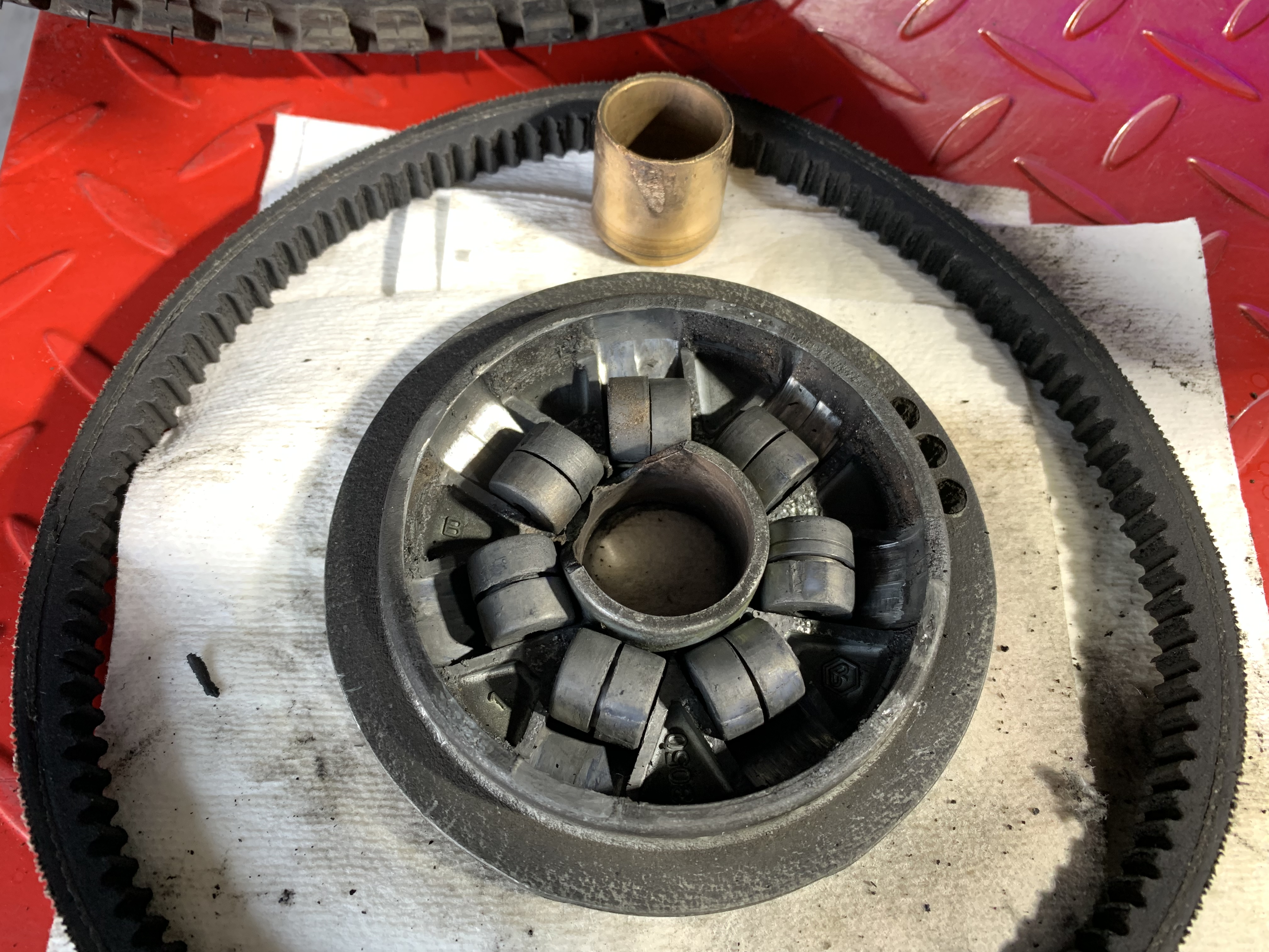

    Habe für meine Frau eine XL 2 Automatik angeschafft. Ich muss ja sagen das Automatik fahren schon Spaß macht top-)
    Sie beschleunigt bis 30 schon recht flott und geht dann ein wenig in die Knie bis sie dann bis 55-60 beschleunigt.
    Jetzt wollte ich gerne das absacken bei 30 rausbekommen und hab mir mal die Variomatik angeschaut.
    Also so wirklich gut sieht das nicht aus.
    Die Reibflächen sind ordentlich eingelaufen, die Gleithülse hat sich von der äußeren Scheibe gelöst und ein Stück ist ausgebrochen.
    Zumindest sind die Rollen original und sehen garnicht so schlecht aus.
    Würdet ihr sagen leichtere Rollen rein, alles zusammenbauen und dann wird das schon noch halten?
    Oder in den sauren Apfel beißen und versuchen irgendwo eine neue/besserer Variomatik besorgen?
    Grüße Marc

    • August 2, 2022 at 23:26
    Da würde ich Frage 2 mit ja beantworten!

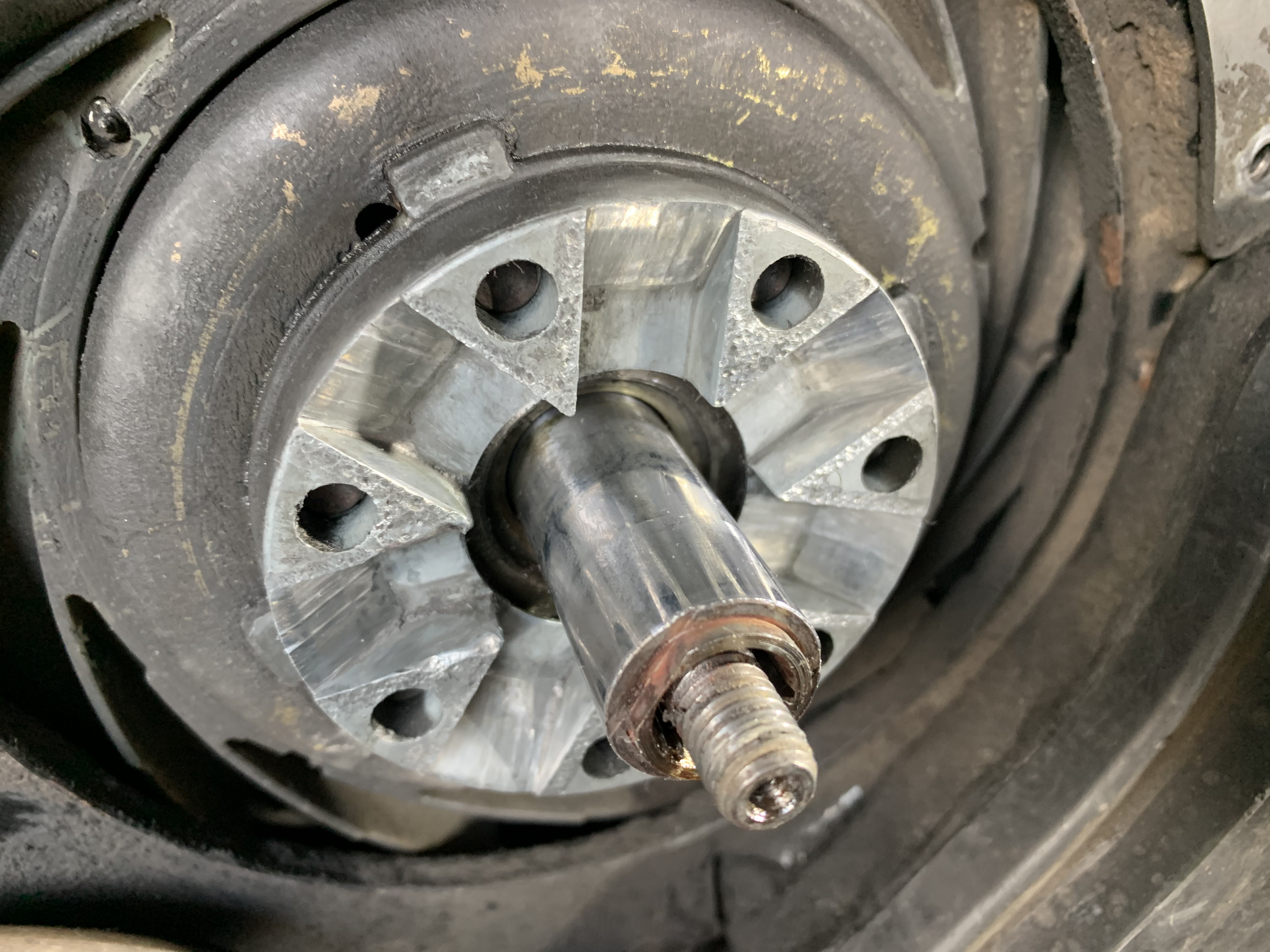

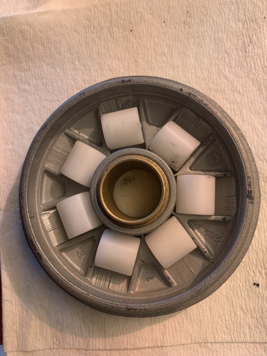

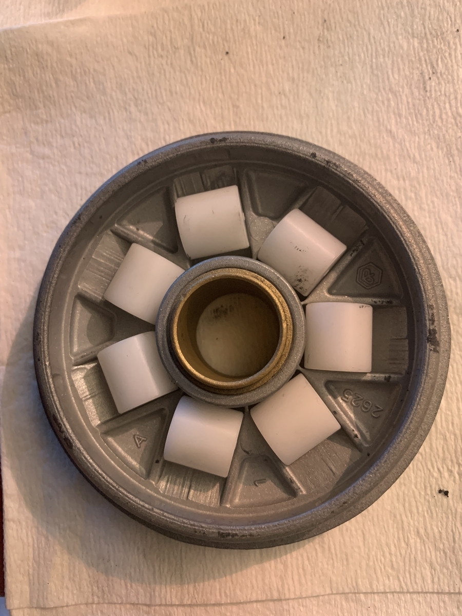

    „Neue“ Vario Gehäusehälfte ist verbaut.
    Wurde echt Zeit da noch mehr aus der der alten rausgebrochen war.
    Gleich auch leichtere Gewichte rein und jetzt fährt sie wieder ganz geschmeidig, ohne Drehzahleinbrüche…herrlich!
    Vielen Dank nochmal an den sehr netten Verkäufer 👍

    • September 4, 2022 at 22:39
    Vorher
    Nachher

    • September 4, 2022 at 23:06
    Ich hoffe das du die vorher-nachher Bilder vertauscht hast :-5
  • BigMac
    45
    Düsseldorf
    PX200, PK50
    • September 5, 2022 at 10:06
    Nene…die Bilder sind schon richtig. Wollte auf Retro umbauen. yohman-)
