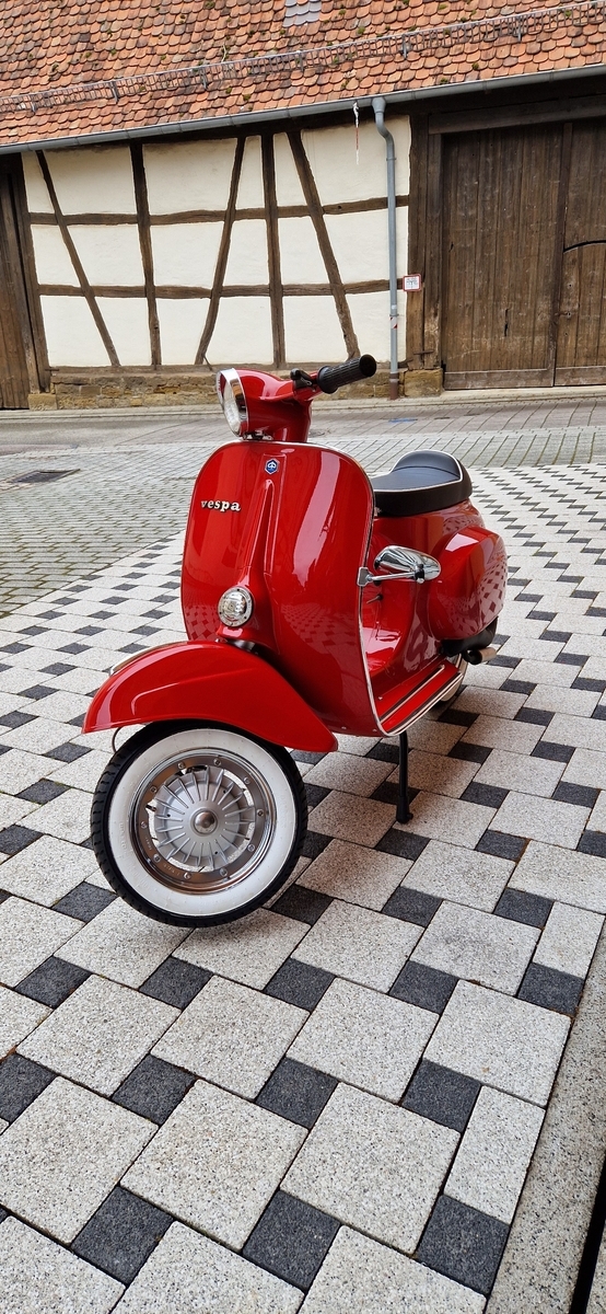

    seitdem ich hier mein Restaurationsprojekt vorgestellt habe ist nun einige Zeit vergangen und sie ist endlich soweit (nahe zu) fertig. Ich habe den kompletten Motor zerlegt, und alles mögliche erneuert. Unten seht ihr auch ein Bild wie sie nun da steht.
    Aber jetzt zu meinem Problem:
    Was leider noch nicht ganz funktioniert ist die Schaltung. Der erste und zweite Gang geht relativ sauber rein. Die Kupplung trennt gut. Ist soweit fahrbar. Der dritte Gang möchte aber einfach nicht rein gehen. (Ist eine 3 Gang) Weiß jetzt einfach nicht mehr wo ich noch dran drehen kann.
    Die Schaltklaue hatte ich übrigens nicht draußen und auch der Schaltbaum war nicht zerlegt. Hatte noch gut ausgesehen.
    Habt ihr mir ein Tipp was ich noch machen kann, bzw. wie ich die Schaltung generell vernünftig einstelle?
    Ist eine V50N
    Gruß Luca
