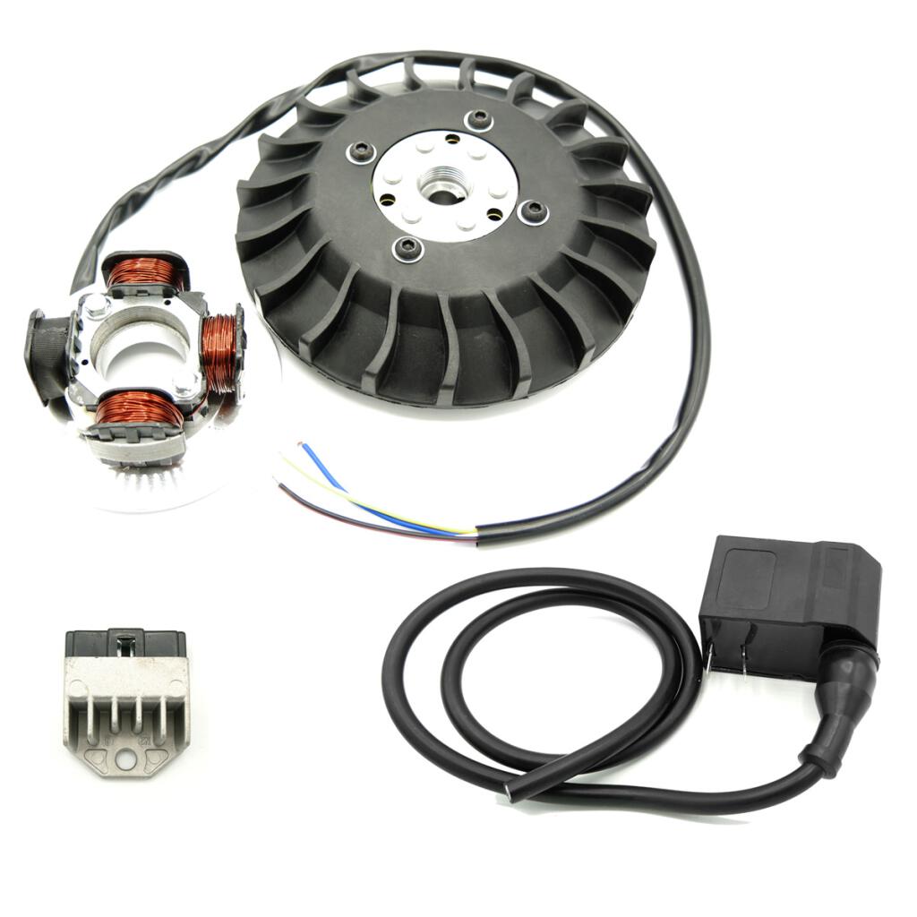

    Hallo Zusammen,
    Ich bin Mike und neu hier.

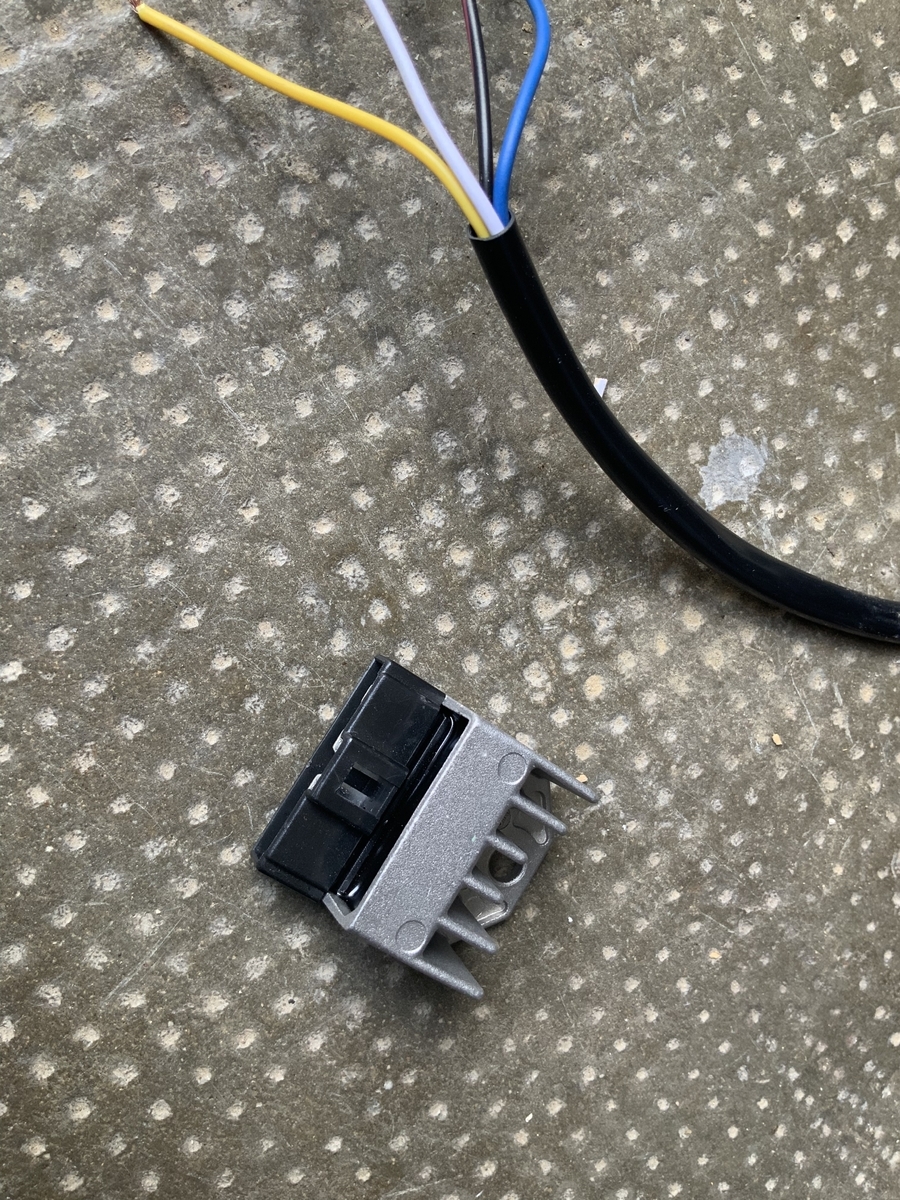

    Ich fahre seit einiger Zeit eine Vespa V50. Leider spinnt meine Zündung ein wenig. Nun habe ich mir ein wenig überstürzt von Götz Motorsport eine kontaktlose Zündung gekauft.
    An der Lichtmaschine sind vier Kabel. Zwei davon hab ich versorgt, diese kommen an die Zündspule. Einen Funken bekomme ich schon mal!
    Nun ist mir aber ein Rätsel wo das Weisse und das gelbe Kabel hinkommt. An beiden messe ich Spannung, wenn ich den Motor drehe.
    Zudem ist der Regler auch unbeschriftet. Kann hier vll auch wer einen Tip geben?
    Ein Bild habe ich mal angehängt.
    Vielen Dank schonmal
    Gruss

    • August 28, 2022 at 13:18
    Hallo Mike,
    wichtig wäre zu Wissen welches Modell du genau hast.
    Deine neue Zündgrundplatte scheint eine 12V Zündung zu sein, da ein Spannungsregler dabei ist.
    Hattest du vorher eine 6V Zündung ?
  • MopedMike
    45
    Vespa V50
    • August 28, 2022 at 13:35
    Stimmt, Details zur Vespa wären wichtig.
    Ich hab ne V50 ohne Bremslicht und Blinker. Bisher hab ich 6V Bordspannung.
    Bisher sind 3 Kabel nach hinten zur Motoreinheit gegangen.
    Und das hab ich gekauft:
    Lichtmaschine Vespa 50 Special R L PK S XL PV / 125 ET3 19mm Kontaktl
    Götz Onlineshop Motorrad, Gotz, Quad, ATV, Enduro, Moto Cross, Motorradbekleidung Lichtmaschine Kontaktlos für Vespa 50 Special R L PK S PV / 125 ET3 19mm g
    www.motorsportgoetz.com

    • August 29, 2022 at 17:08
    Also das Folgende ohne Gewähr. Und weil Du ja nur wissen willst, wo Du den Strom für's Licht hernehmen sollst, ohne weiteres Rummachen.
    Also Du hast Spannung auf beiden Kabeln. Dann gehen die beiden Kabel zum Regler. Und gehören an die Anschlüsse, die mit G bezeichnet sind. Reihenfolge ist egal. Welche sind das bei Dir? Genau hinschauen...
    Wenn da wirklich nichts bezeichnet ist und Du auch wirklich kein Anschlußschema bekommen hast, dann würde ich die beiden nebeneinander zunächst auf die rechten Klemmen am Regler legen.
    Wenn das nichts bringt, auf die linken.
    Schlimmstenfalls raucht Dir der Regler ab. Worauf ich hinweise. Und das ganze nur, weil Du es alla veloce haben willst (auf die Schnelle).

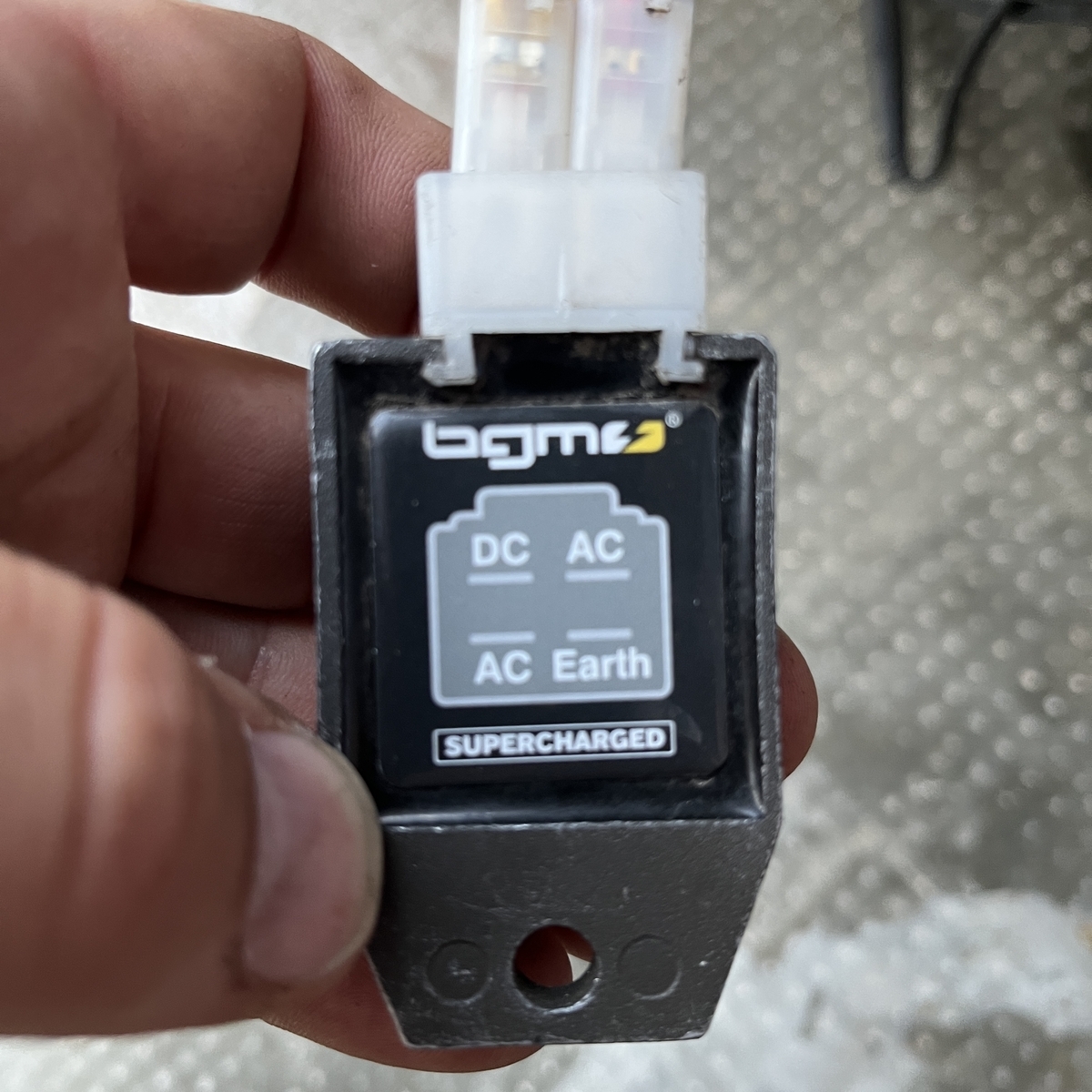

    • August 29, 2022 at 19:37
    Hallo Zusammen,
    Also die Vespa läuft und geht auch aus., wenn ich will. Das passt schonmal.
    Auf dem Regler steht innen bei den Steckern: IIIB. Ob das was zu sagen hat. Keine Ahnung.
    Jetzt hab ich noch einen Regler gefunden (siehe Bild) der ist mir lieber. Da hab ich jetzt Masse ans Gehäuse gemacht und dann das gelbe Kabel der Lichtmaschine in ein AC rein und durch das andere AC wieder raus in die Kabel Box Richtung Lichtschalter. (Ist es egal welches AC rein und welches raus???)
    Gemessen habe ich jetzt max. 17V Wechselspannung. Ist das richtig? Oder muss ich bei DC den Ausgang haben.
    Das weisse Kabel hab ich jetzt mal weggelassen. Ich meine auf einem Bild im Netz gesehen zu haben, dass das lediglich zum Batterie laden ist. Kein Plan ob des so geht.

    • August 30, 2022 at 11:38
    Also die Kabel von der ZGP gehen an die AC Anschlüsse. Das ist der Wechselstromeingang. Earth geht an Masse und aus DC kommt der abgeregelte Gleichstrom für die Verbraucher raus

    Also verstehe ich das jetzt richtig? Ich schließe von der ZGP die beiden übrigen Kabel (weis und gelb) je an die beiden AC Ausgänge und fertig?
  • Rojoko
    197
    2,407
    426
    Oberallgäu
    PX 135DR, APE703 TM
    • August 30, 2022 at 21:17
    Ja
