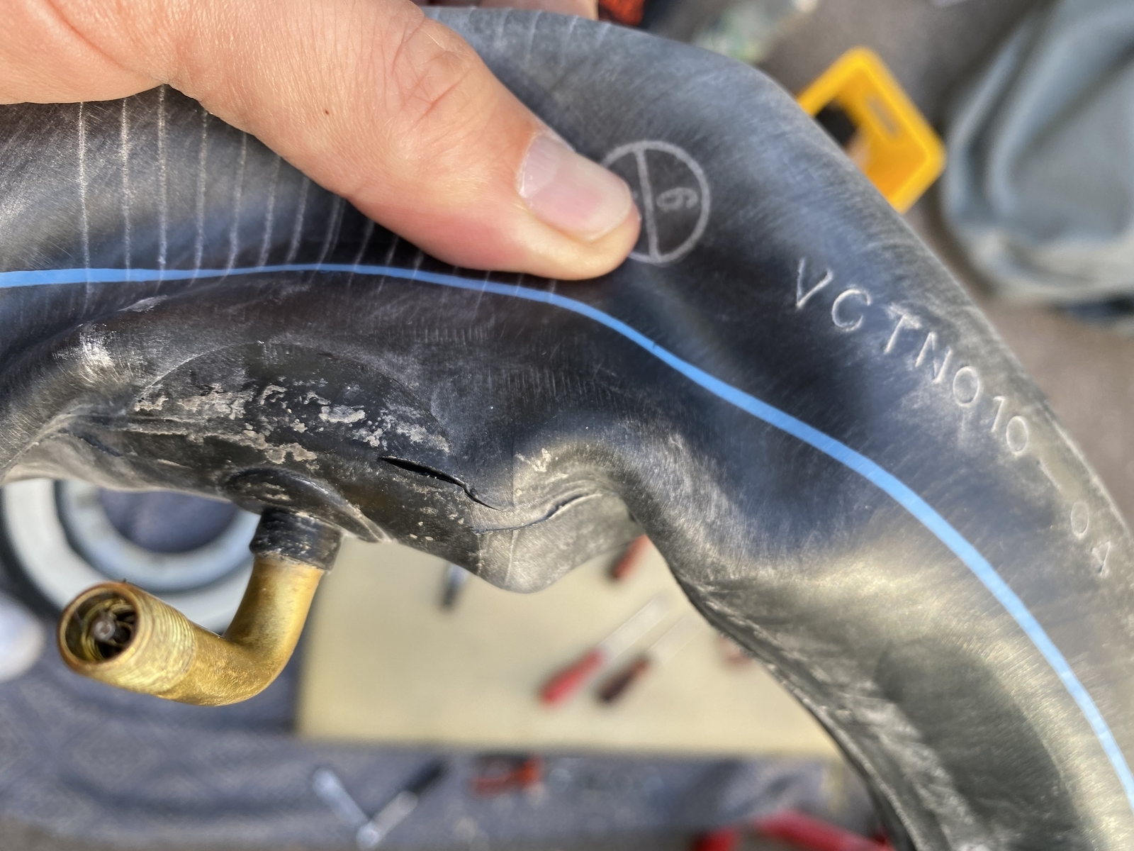

    Kam heute erst dazu mir die ganze Sache im Detail anzuschauen.
    Am Reifen hat nichts geschliffen. Der Schlauch ist an Naht am Ventil gerissen (siehe Foto). Beim Demontieren hab ich bemerkt, dass die Radmutter sich etwas gelöst hat. So dass ich sie problemlos mit der Hand lösen konnte und der Reifen gewackelt hat.
    Hab jetzt den Schlauch gewechselt. Alles richtig montiert. An der Bremse oder am Reifen schleift nix. Werde ein paar Probefahrten durchführen und prüfen, ob alles okay ist.
    Ich tippe auf ein Materialfehler. Wahrscheinlich ist der Schlauch schon bei der hohen Geschwindigkeit gerissen und dadurch ist die Wärme entstanden, weil der Reifen keinen richtigen Druck mehr hatte. Ist aber nur eine Vermutung.

    Ich tippe eher auf einen Montagefehler.
    Wegen der merkwürdigen Deformierung: Ist das die passende Schlauchgröße ?
    Und den Zusammenhang wzischen Radmutter - du meinst die Zentralmutter mit Splint - und einen Schlauchschaden verstehe ich nicht.
    Oder meinst du die 5 Muttern, die die Felgenhälften zusammenhalten ?

    • November 13, 2022 at 11:24
    Schlauchgröße ist korrekt. Fahre eine Umrüstfelge von 9“ auf 10“.
    Ja, meine die Zentralschraube. Als ich die Vespa auf der Hebebühne oben und am Reifen gerüttelt hatte, fand ich es komisch, dass der Reifen etwas Spielraum hatte und wackelte. Als ich den Splint raus nahm, konnte ich ohne Probleme mit der Hand die Schraube abdrehen. Normalerweise sitzt diese richtig feste.
    Ich bin mir aber sicher, dass ich diese richtig festgezogen hatte. Mhhh, naja…jetzt hoffe ich, dass alles richtig und feste montiert ist. Habe nochmal besonders drauf geachtet. Nach den ersten Fahrten werde ich es nochmal kontrollieren.
