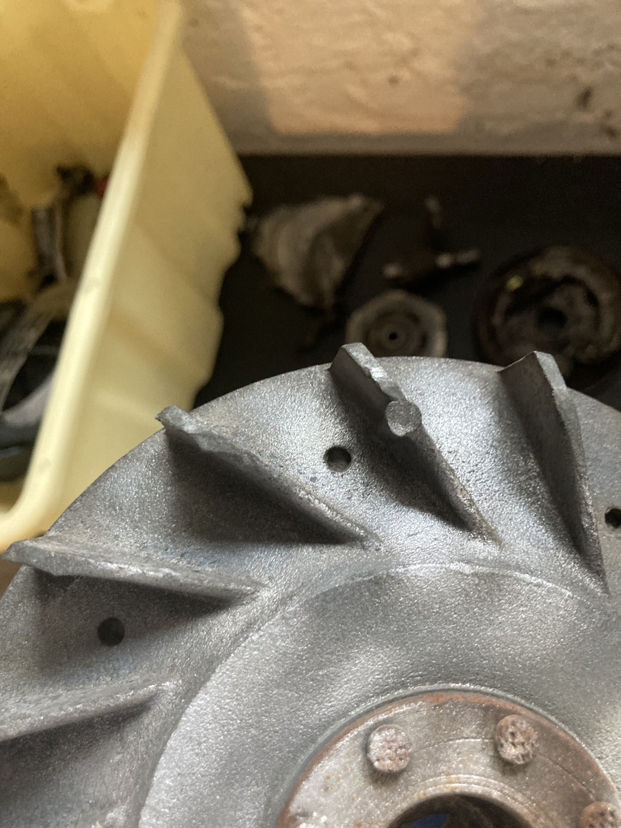

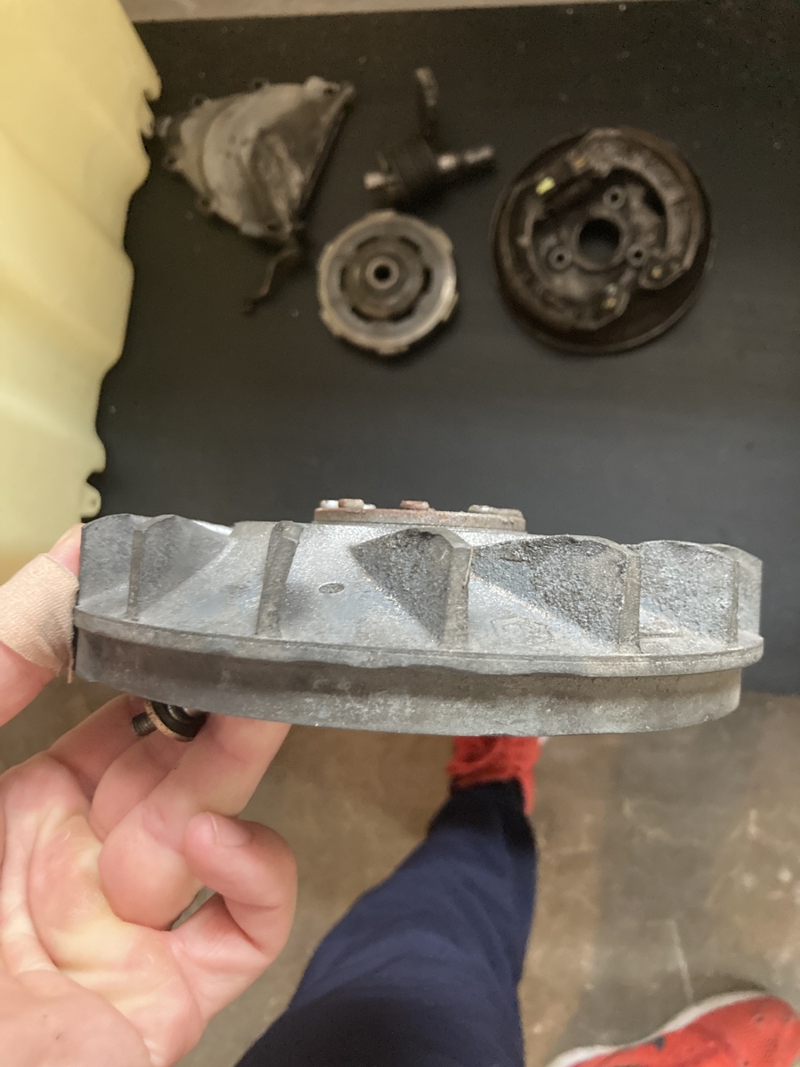

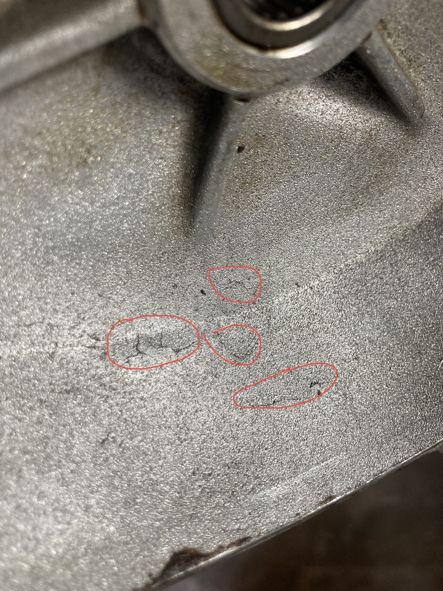

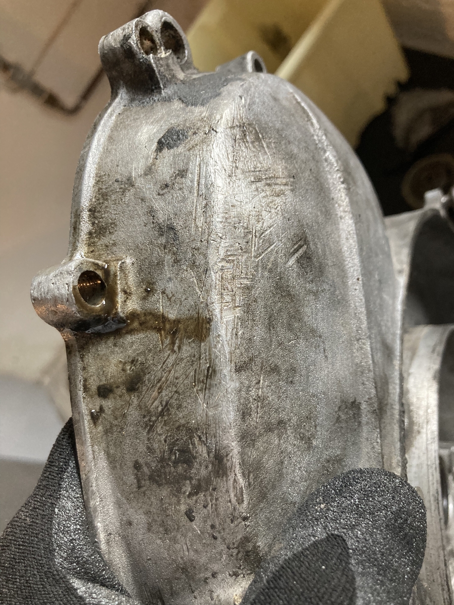

    Moin Leute,
    ich habe meinen Motor (PK 50 S) zerlegt. Dabei sind mir einige Stellen aufgefallen. Aufgrund meiner geringen Erfahrung kann ich hier nur mutmaßen was getan werden muss. Deswegen bräuchte ich mal wieder eure Hilfe für die unten stehenden Fragen:
    1. Wie bewertet ihr den Zustand meines Lüfterrads ? Ein paar Schaufeln sind umgebogen und eine Delle ist erkennbar. Dennoch würde ich sagen, dass es hier noch im Rahmen ist. (siehe Fotos)
    2. Der Vorbesitzer ist offentsichtlich einige Male aufgesetzt (siehe Foto), dabei haben sich Risse im Motorgehäuse gebildet (siehe Rote Umkreisungen). Vor der Revision tropfte dennoch kein Öl aus den Schrammen. Trotzdem möchte ich diese Risse beseitigen. Ich frage mich allerdings, ob die Defekte nicht schon zu groß fürs Schweißen sind und ein neues Gehäuse her muss.
    Würde mich sehr über Eure Antworten freuen ! Vielen Dank

    Servus lüfterrad würde ich so lassen einfach wird sicher kein hochleistungsmotor werden.
    Beim Gehäuse ist es anderes ich selbst würde es schweißen lassen oder leicht anschschleifen reinigen und mit Flüssigkeitsmetall versiegeln 2 Komponente kleber gegen Hitze, öl und bdnzin beständig.
    Lg

    vielen dank für die schnelle Antwort.
    1)Es kommt ein 75 DR 6 Überströmer auf die Vespa, denke aber trotzdem, dass das Lüfterrad ausreicht.
    2) Das freut mich zu hören ! Dann brauche ich ja nicht mehr nach gebrauchten Gehäusen zu schauen klatschen-)ich würde eher die Schweiß-Variante nehmen. Muss ich die Schweißstellen unbedingt einebnen also nach dem Schweißen beschleifen ?

    Grob wenn nichts ansteht beim getriebe nichts machen.
  • Honda civic
    26
    Primavera
    Nein
    • February 20, 2023 at 17:10
    Wenn ein guter Schweißer ist musst du nichts machen aber vorsichtig das original Gehäuse ist alu und Guss

    Und beide Hälften beim schweißen miteinander verschrauben wegen Verzug durch die Wärme

    danke für die Antwort ! was meinst du denn mit verschrauben ? meinst du etwa wenn ich das Gehäuse von außen schweiße ? Ich dachte eher daran es innen zu verschweißen ?(

    Moin
    Ich bin kein Metaller aber bis jetzt haben mir alle gesagt wenn man mehr an einen Motorgehäuse schweißen muss sollte man die Hälften zusammenschrauben damit sich die eine Hälfte nicht verzieht an der geschweißt wird. Ich persönlich würde es von außen schweißen (lassen)
    Gruß Marco

    Soweit ich weiss - Achtung, ebenfalls kein Schweisser - kann man die Gehäusehälfte auch erwärmen um dem Verzug entgegenzuwirken.
    In jedem Fall ist es sicher das beste mit sowas zu einem Profi zu gehen.
    Es scheint nicht so einfach zu sein wie es aussieht...

    :rolleyes: Ahmmm.... wo sieht ihr denn da Risse mit Handlungsbedarf? Für mich sind das Oberflächenmicrorisse an dem sich etwas Altöl abgesetzt hat... Oder kannst du mit dem Fingernagel dran hängen bleiben?
    Mach mal etwas Seifenlauge an diese Stellen und blase mit der Luftpistole mal von außen gegen das Gehäuse, sollten dann Blasen entstehen, gebe ich dir dann recht, aber so sehen viele Gehäuse von innen aus...

    Ich selbst hätte es angeschlieffen und dann mit flüssigkaltmetall ausgefüllt hält bomben fest. Die billigste Variante.

    In einem YouTube Video von Motoerevo
    Externer Inhalt youtu.be
    (bei 18:09) wird zumindest erklärt, dass die das von innen schweißen ?( Da ich sowieso kein eigenes Schweißgerät besitze muss ich es abgeben.
