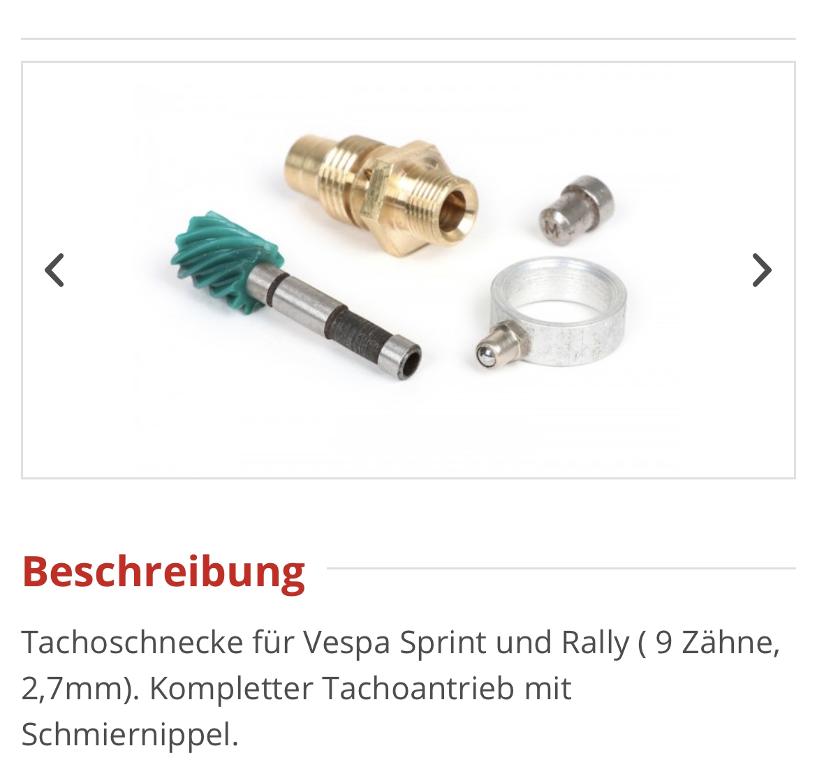

    Und diesen Antrieb:
    Achja diesen Anschlag für die Schnecke konnte ich gar nicht verbauen, dann greift die Schnecke gar nicht und die Achse….
    Kann es sein, dass ich die Achse zu „ tief“ eingebaut habe, dass die Achse und Schnecke nicht auf korrekter Höhe arbeiten?

    • February 24, 2023 at 19:44
    Das klingt zumindest logisch.
    Die Schnecke bekommt nur manchmal einen Drehimpuls...

    Es ist grundsätzlich aber schon so, dass dieser Anschlag da zuerst rein muss, dann die Schnecke drauf?

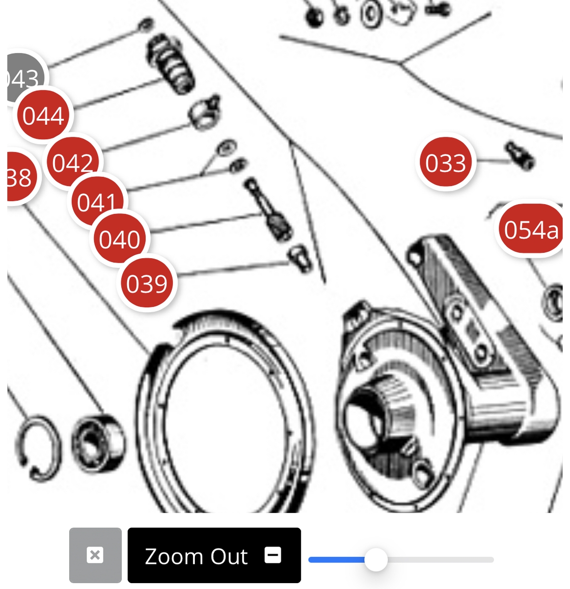

    • February 24, 2023 at 21:15
    Sieht schon so aus:
    Wenn ich mir die Zeichnung nochmal so ansehe, klingt meine Theorie irgendwie nicht mehr so logisch.
    Wieso sollte es besser funktionieren wenn die Achse weiter oder weniger tief drin ist und die Schnecke durch den Anschlag höher liegt? Oder ich hab ein knoten im Kopf 😅.

    Moin
    Der kleine nöppel der unter die Tachoschnecke kommt haben einige schwingen. Nicht alle. Die Bajaj hat's z.b. Die 8" Bajaj Schwinge die ich in die Acma bauen wollte hat auch den Nöppel.
    Die Sprint ,meine zumindest,hat den Nöppel nicht. Du musst allerdings die kleine Scheibe mit am Ritzel verbauen sonst haste zu viel Spiel.
    Hat dein Sensor unten Spiel oder sitzt der fest? Ich musste bei der Acma noch ne kleine Scheibe mit unterlegen am Sensor. Der muss fest sein. Steht auch in der Anleitung.
