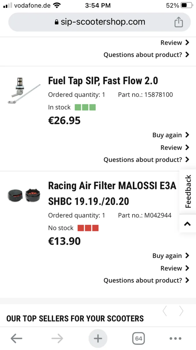

    Ich habe die QK nicht überprüft. Das Abnehmen des Luftfilters macht keinen Unterschied. Ich verwende den Luftfilter auf dem Bild. Danke für die Vorschläge bezüglich des Timings und der Hauptdüse.

    Okee... dann baue jetzt bitte den Original Luftfilter an den 19.19. ! Ich bin kein Fan von diesem Zubehörluftfilter Dingens... :-5 !
    Ich respektiere Ihre Meinung über den Luftfilter. Ein Vorteil des kleinen Luftfilters ist, dass man beim Wechsel der Hauptdüse nicht das Gefühl hat, einen Babykopf zu gebären. Ich habe vor, den Squish zu überprüfen.

    Der Original Luftfilter abzuschrauben geht doch relativ schnell! Der Vorteil des Original Luftfilter's ist der! Die zugefügte Luftmenge ist genau auf den 19.19. abgestimmt... Beim Zubehör -Luftfilter weiß das keiner so genau und dann muss der Vergaser erstmal auf den Luftfilter abgestimmt werden und das kostet wertvolle Zeit!
