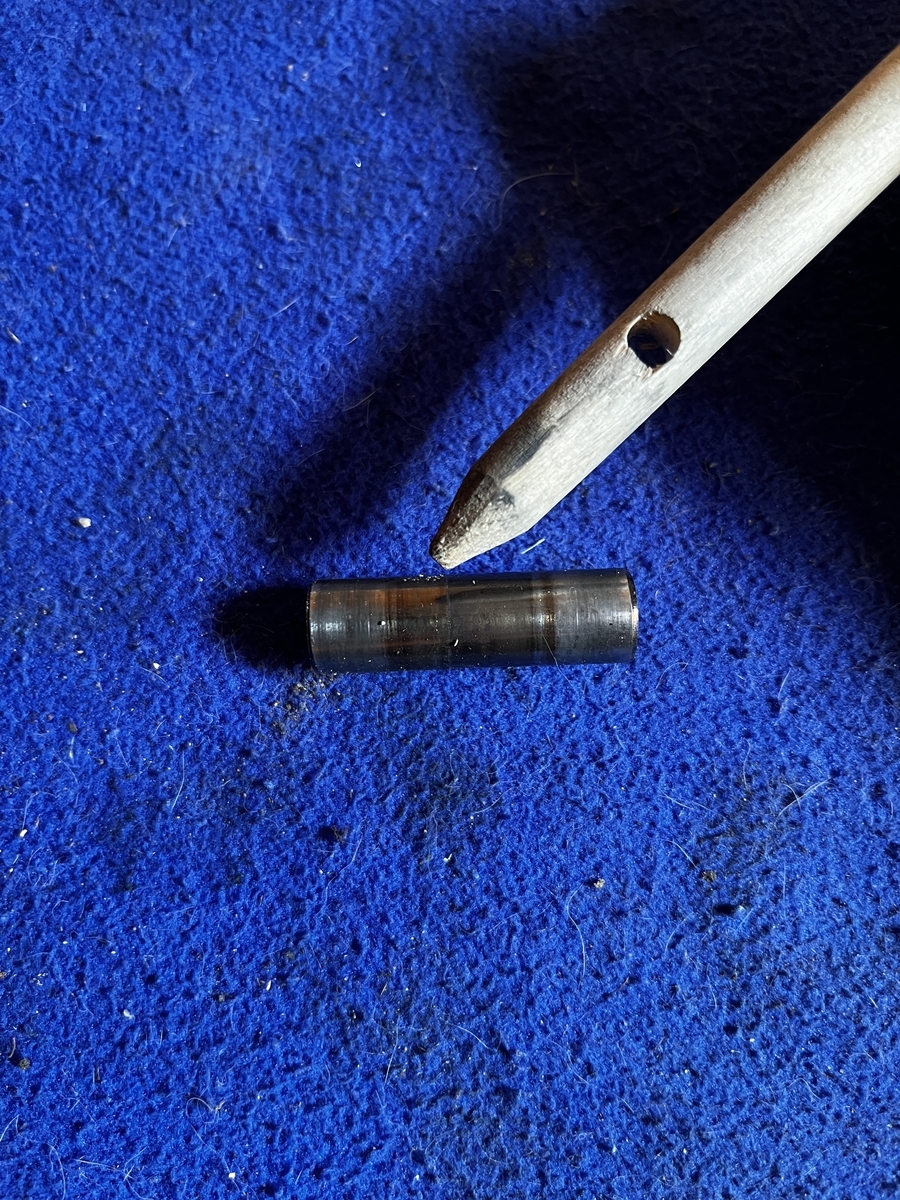

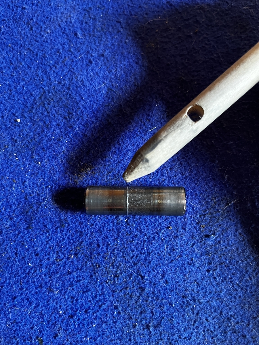

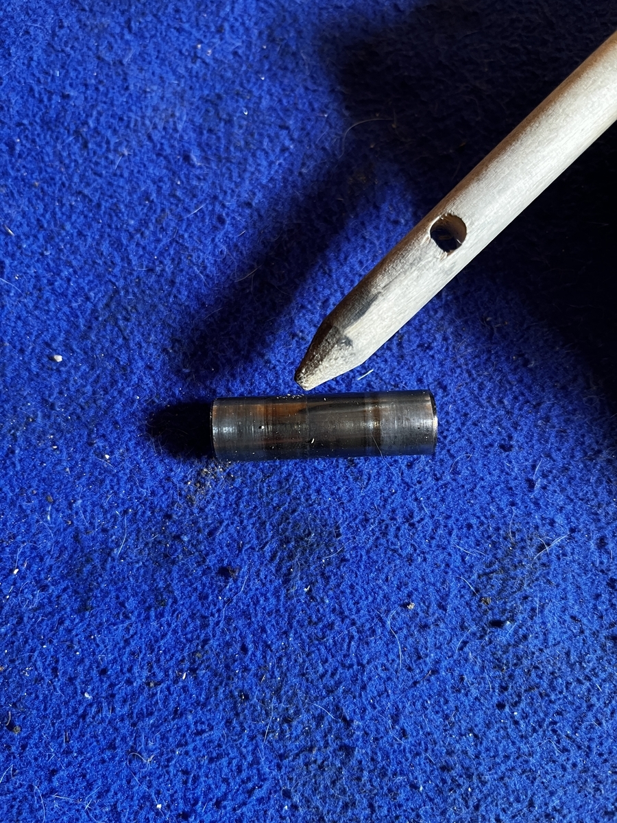

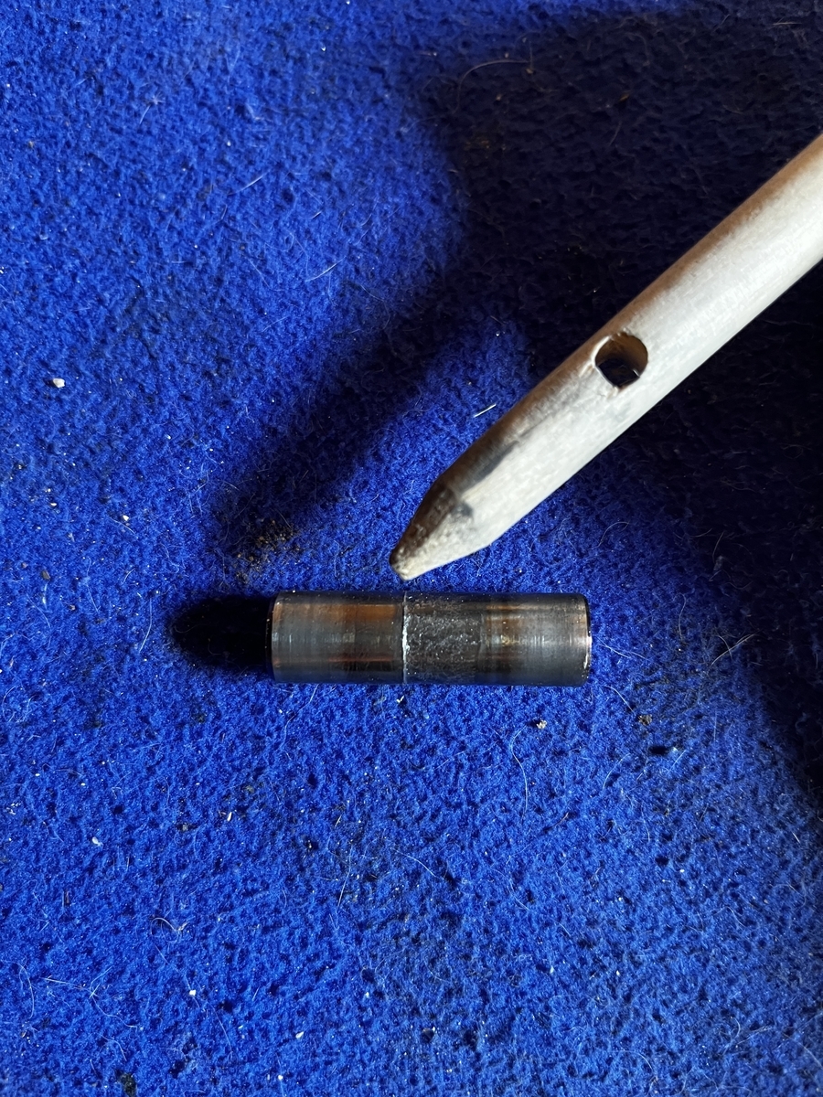

    Habe den Kolbenbolzen raus bekommen, schaut euch mal wie „gefressen“ der war, wie kann sowas passieren? Auf einer Seite total gefressen und auf der anderen so gut wie glatt 😮

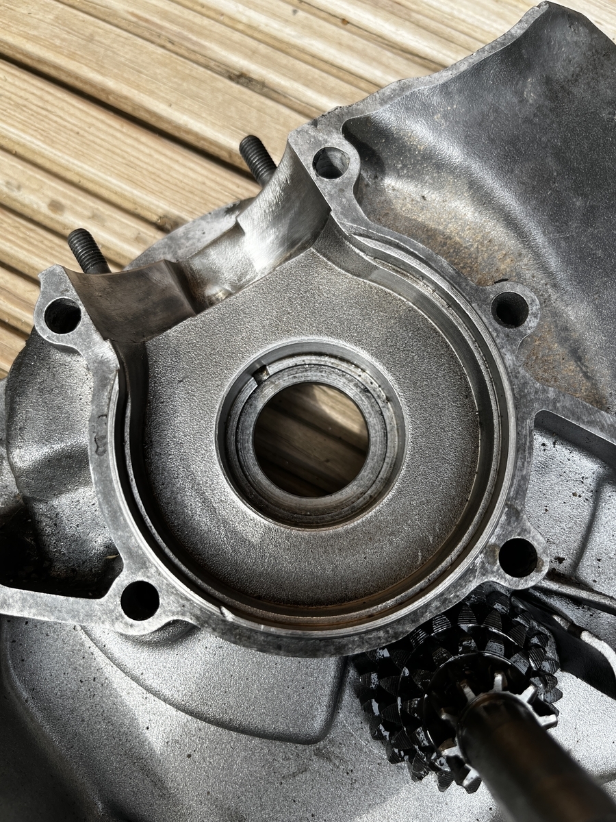

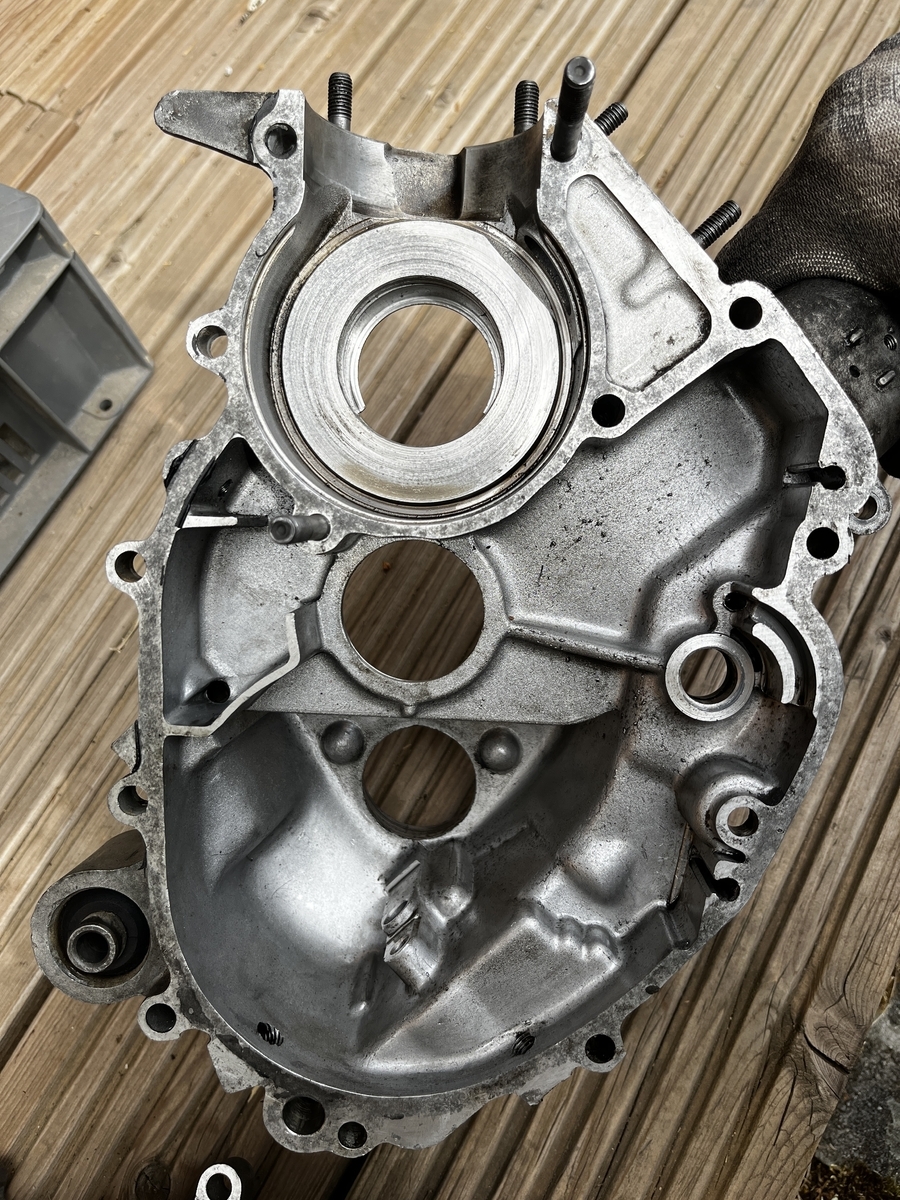

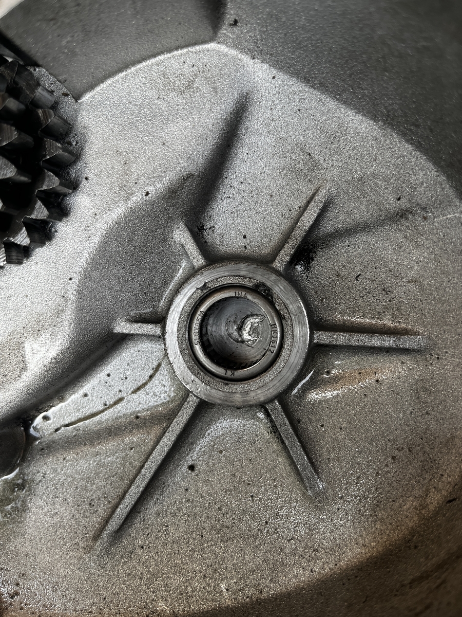

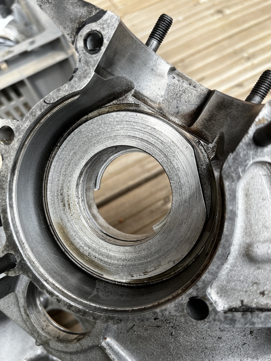

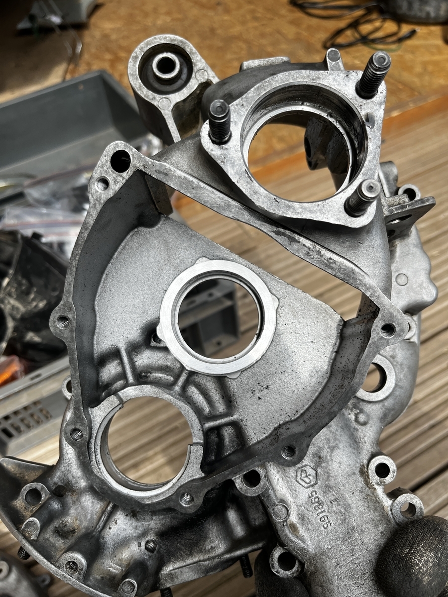

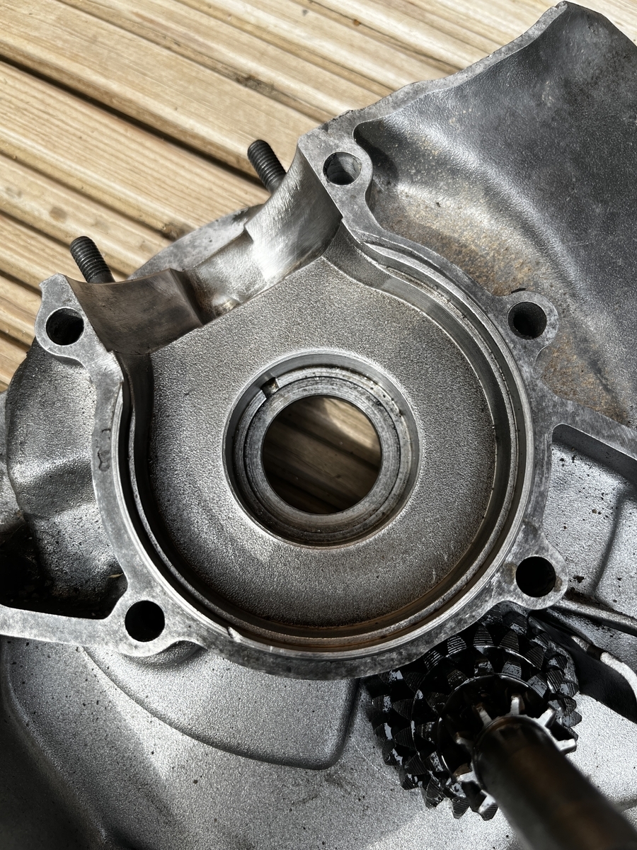

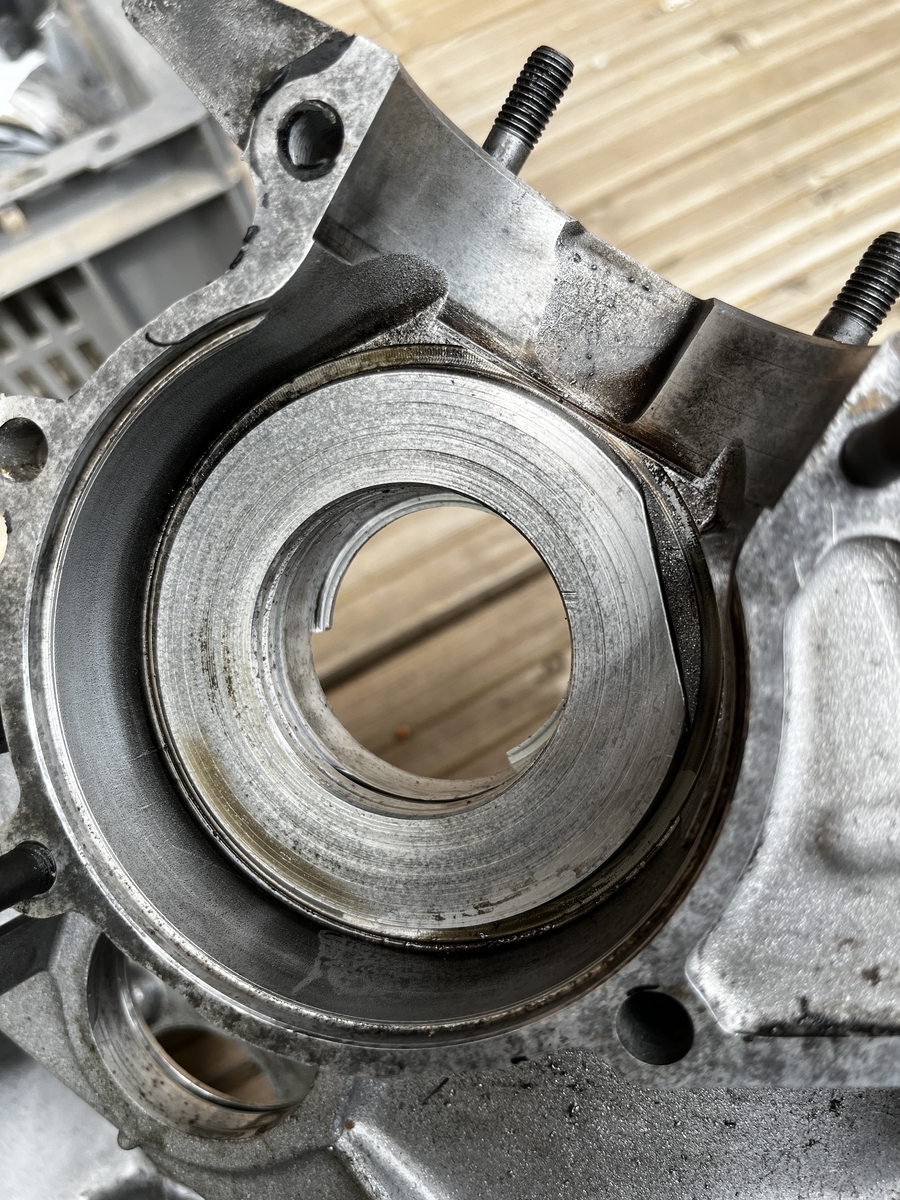

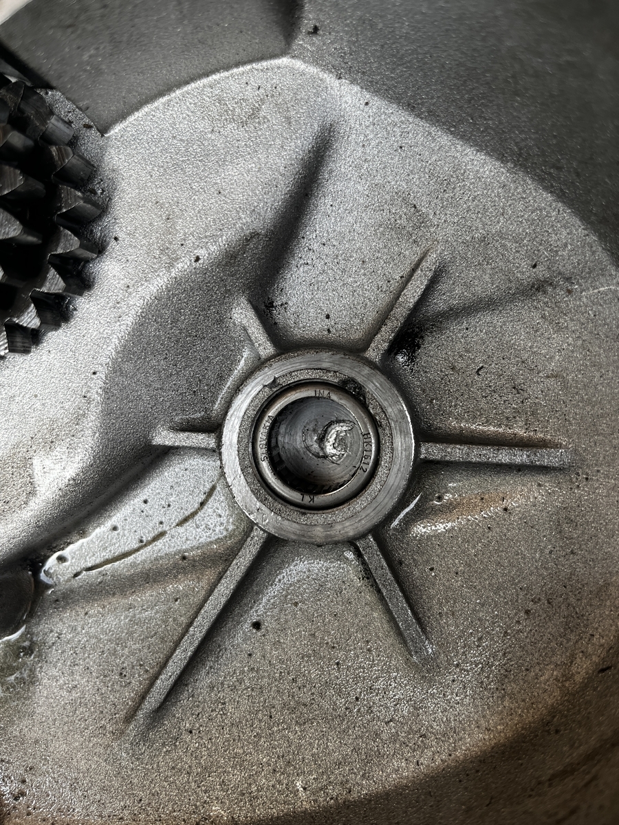

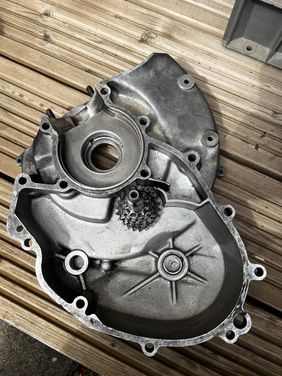

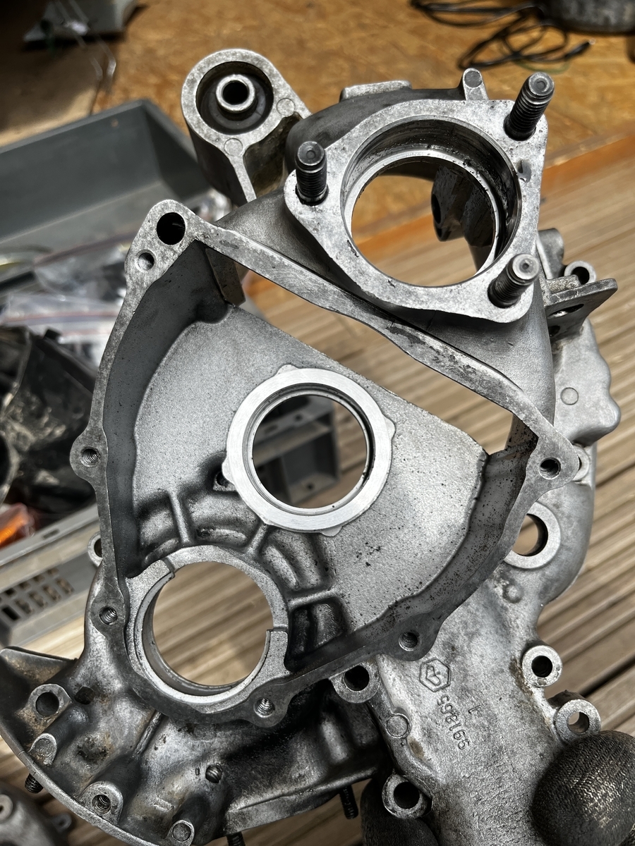

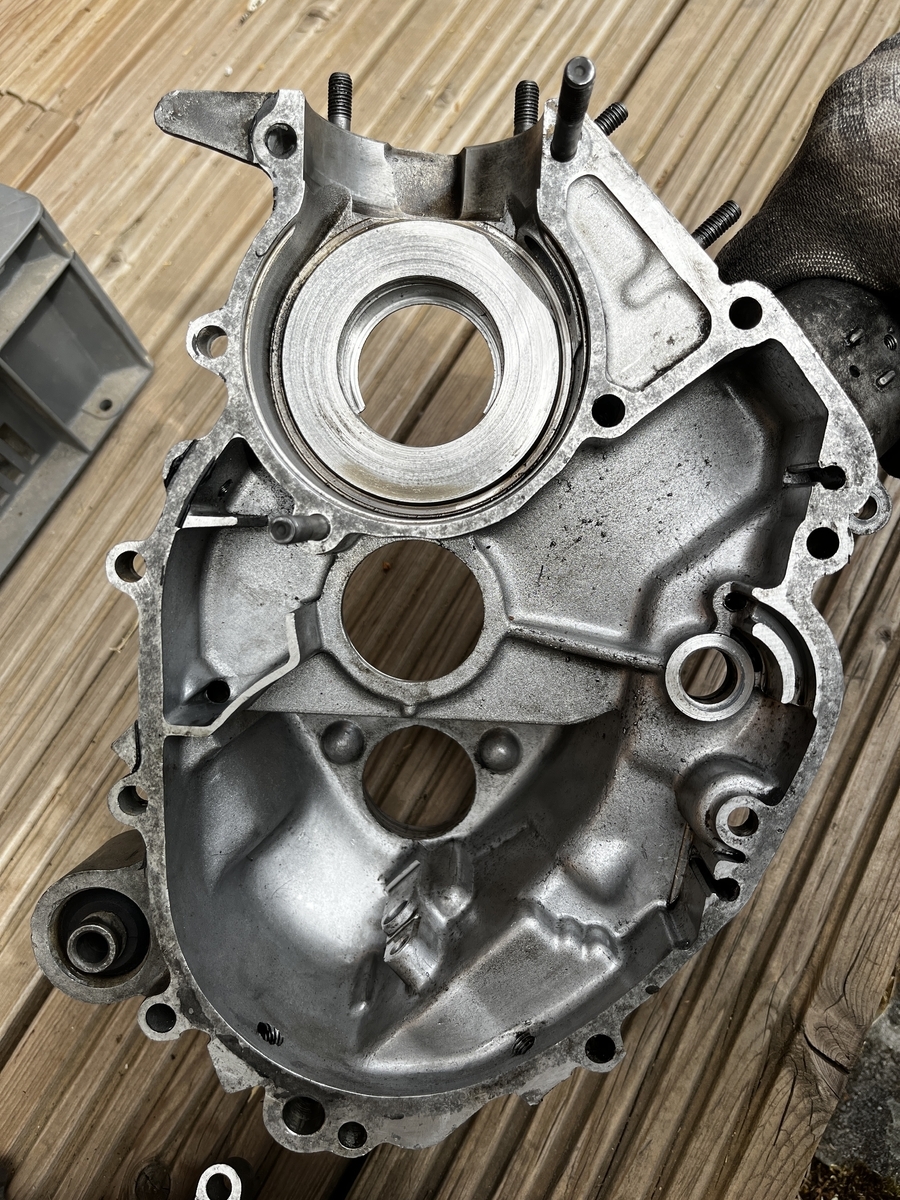

    Servus zusammen, habe heute den Motor zerlegt weil er zum glasperlstrahlen geht, seht ihr irgendetwas beunruhigendes? Finde er hat ein paar riefen an der kurbelwellenstelle.
    Mit freundlichen Grüßen

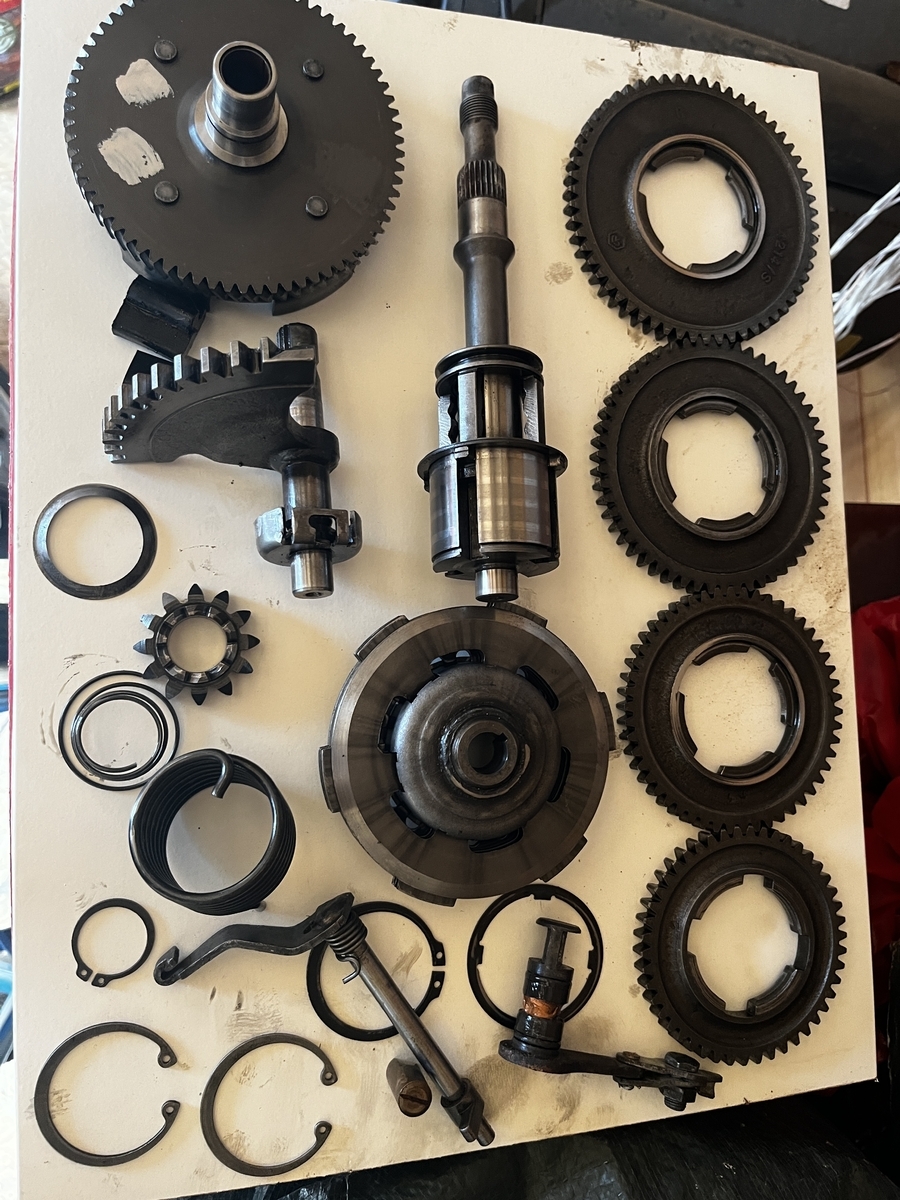

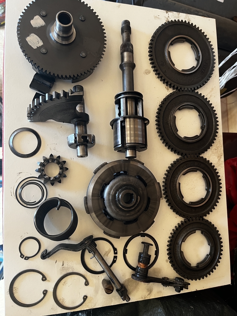

    wie würdet ihr meine Schaltklaue bewerten? Es heißt ja immer das diese „rund“ werden dort wo die Gänge einhaken, ich finde tatsächlich das hier nix Rund ist.
    Kann man Sicherungsringe wiederverwenden oder sollte man diese immer erneuern?
    Grüße Tobias

    • June 16, 2023 at 14:39
    Das Schaltkreuz sieht tatsächlich noch gut aus. Zumindest das, was man auf dem Bild erkennen kann.
    Die Sicherungsringe kannst du wieder verwenden.
    Die Anlaufflächen der Schaltklaue an den Getrieberädern sollten auch einer Begutachtung unterzogen werden.

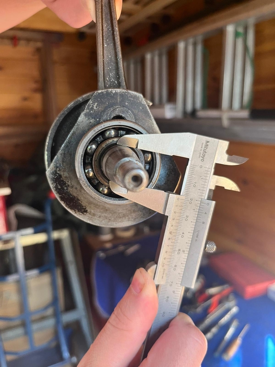

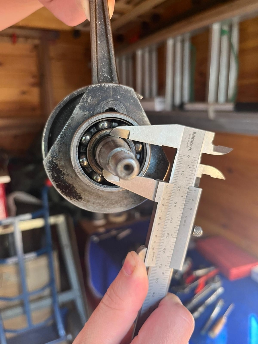

    Ja sorry bin halt was Vespa betrifft komplette Anfänger.. ich kann schrauben, ich hab Werkzeug ich hab Erfahrung aber leider nicht im Vespa Bereich, lieber einmal mehr blöd fragen als was falsch zu machen yohman-)
    Messe ich falsch oder war hier tatsächlich eine 20mm Welle verbaut?

    • June 16, 2023 at 19:35
    Welches Gewinde ist vorhanden, M10, oder M12 ?
    Bei M10 ist es eine 19 mm Welle, bei M12 eine 20 mm Welle.

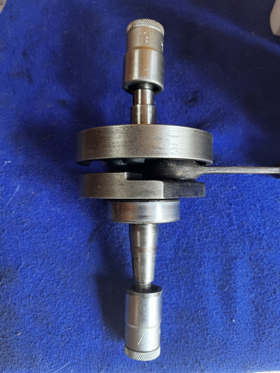

    Je nachdem welche Seite, 17 er Nuss und 19 er nuss.

    Auf der Kupplungsseite haben alle SW 19. Entscheidend ist die Limaseite. Da hier 17 mm passt, ist es eine 19 mm Welle.
