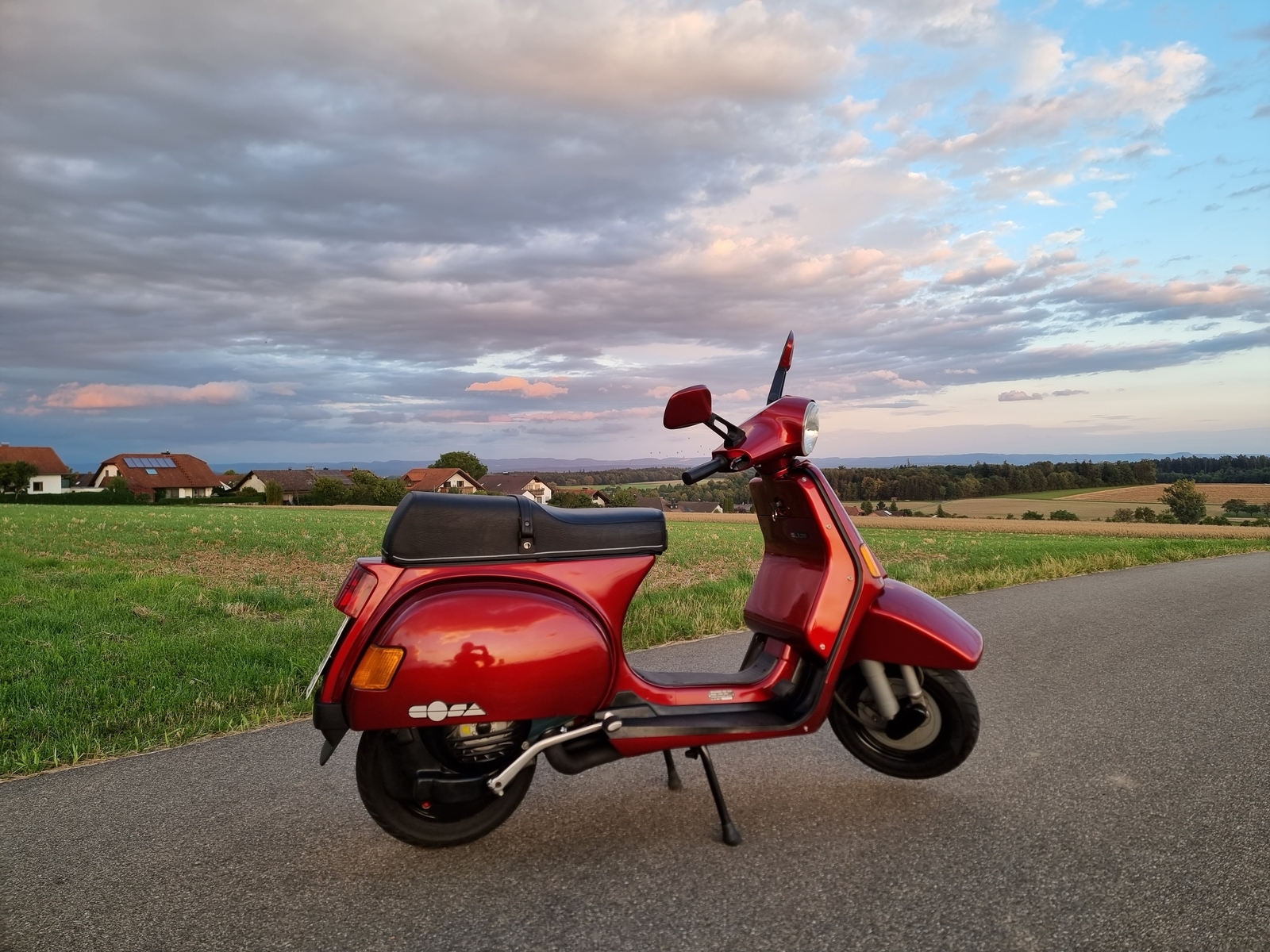

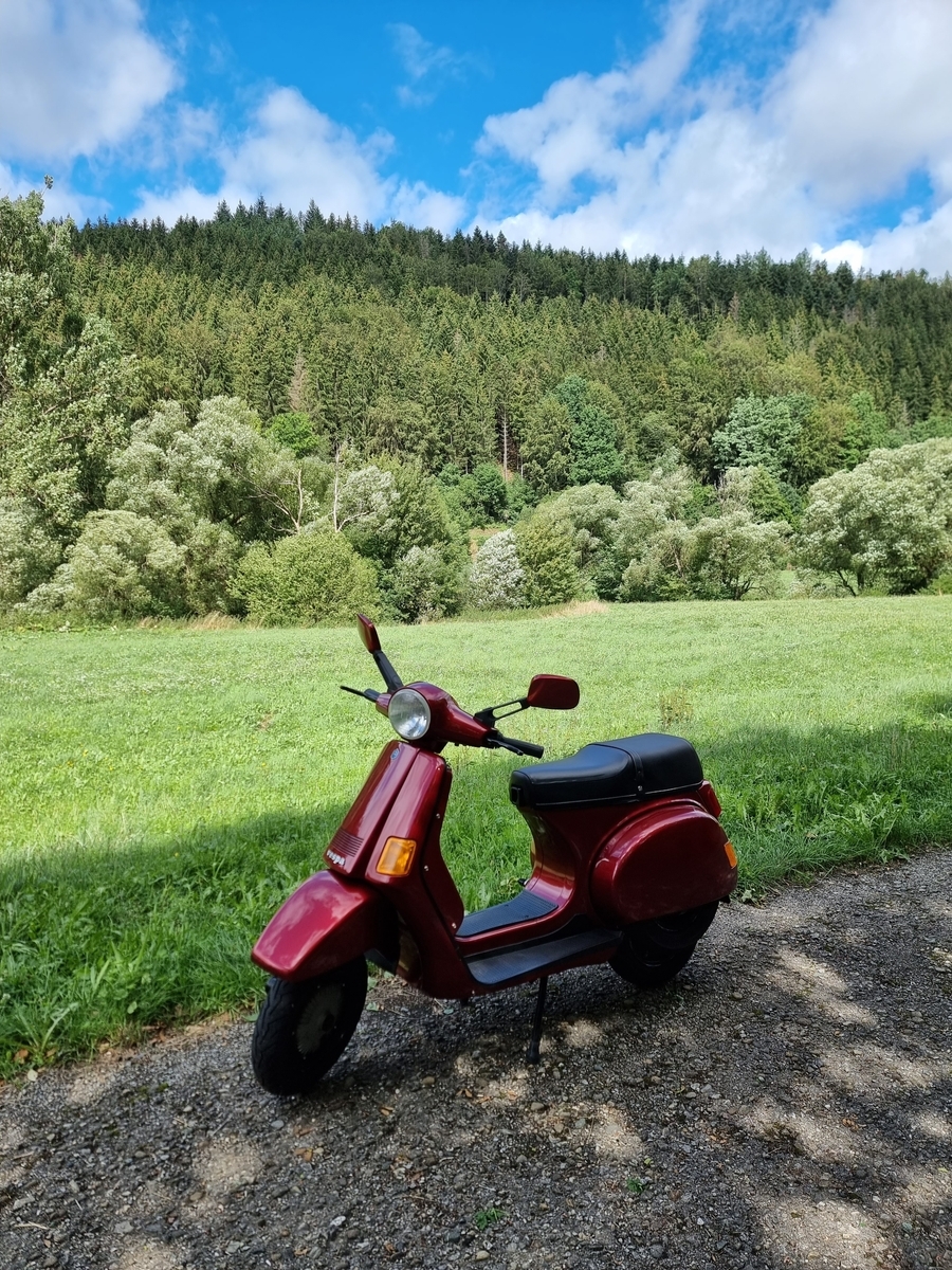

    Kleine Rückmeldung nach knapp 2tsd Kilometern. Die Cosa läuft super und ich bin echt zufrieden. Bisher hatte ich keine weiteren Probleme aber ganz viel Spaß.
