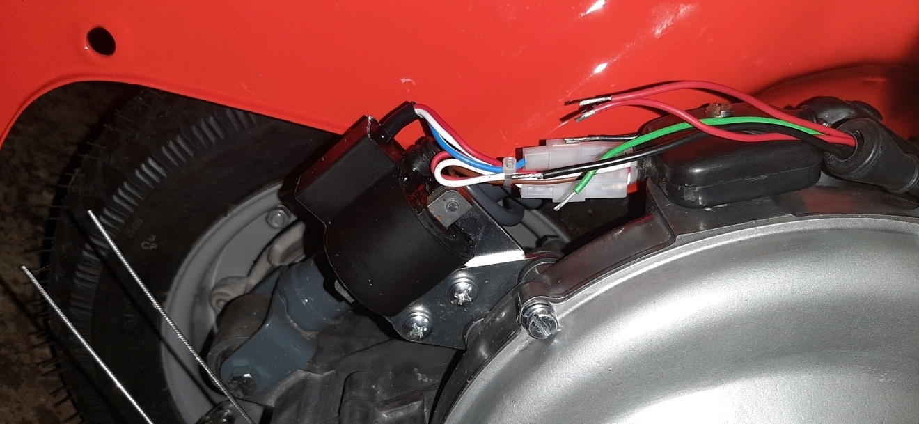

    PS.: so sieht's bei mir aus:

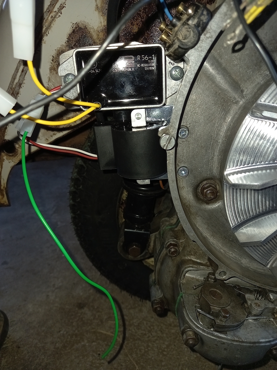

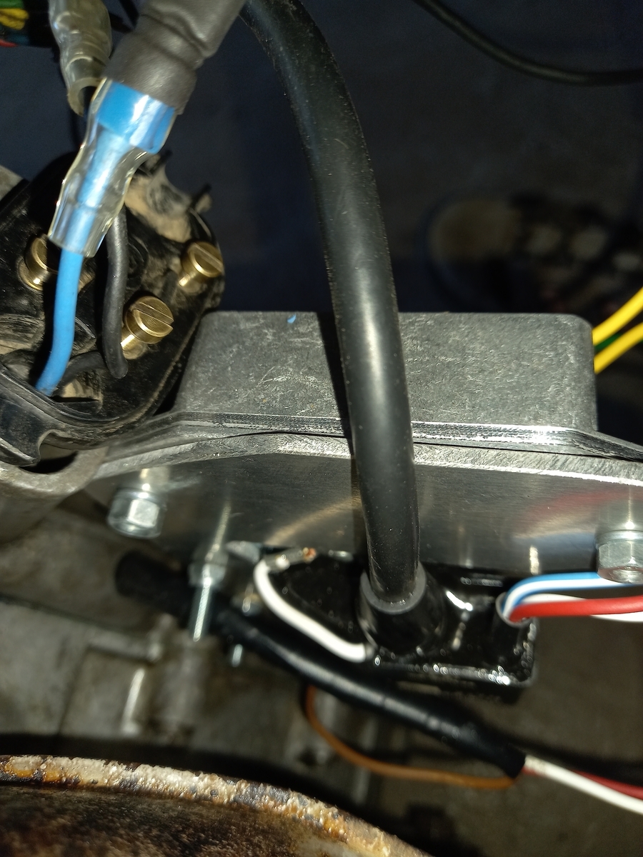

    Hallo Omegaminus,
    so was richtig 1:1 passendes glaub ich nicht dass es zu kaufen gibt- das hier gibts beim einschlägigen Shop:
    Ein Stück Alublech ist aber auch schnell in die richtige Form gebracht (auf Masseanschluss des Reglers achten !). Und beachten dass das Ding so verbaust dass Du beim einfedern nicht mit der Seitenbacke kollidierst. Also mal ohne Backe zu Zweit draufsetzen und schaun ob die Oberkante des Reglers dann nicht zu weit hochkommt. Ggf. das Blech um 90° kanten oder mit Versatz nach hinten zur Karosserie - dann kommst auf jeden Fall hin.
    Bei mir funktioniert das so:
