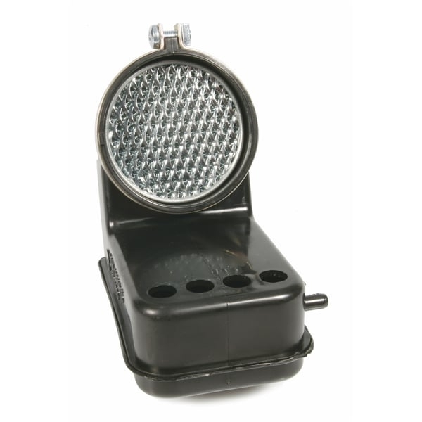

    Hatten schon festgestellt, dass kein Filter im Benzinschlauch und kein Luftfilter verbaut sind. Luftfilter habe ich zumindest liegen. Ansonsten haben wir bisher ja nur Kabel i Lenker angefasst und einmal Kupplung raus- und wieder reingehängt.

    • #37
    Moin
    Steck den Luftfilter drauf. Hast du den schwatten mit den Metallsieb drin,woll?!
    Dann sollte sie schon besser laufen.
    Ist der Vergaser mal gereinigt worden?
    Klingt so als ob der Zug sitzt.

    Ich liebe es, wenn Ihr dirty redet. 😂 Ich weiß nischt. Die Maschine ist neu aufgebaut von einem Schrauber gekauft - letztes Jahr. Dann stand sie, bis ich diese Woche endlich Lappen hatte.
    Das ist im Moment drin, mit dem Restbenzin vom letzten Jahr. Und den Luftfilter habe ich neu hier liegen, nur noch nicht drin.
