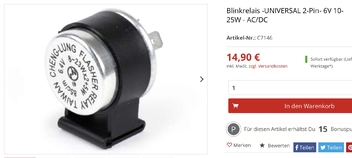

    Als erstes besorge dir mal ein Lastunabhängiges Blinkrelais für 6V!
    Welche Zündanlage ist verbaut (bitte Nachschauen und nicht jemanden fragen, der dann meint, dass es vielleicht , doch , ich glaube, es müsste gewesen sein Typen fragen) ?
    das hier ist derzeit drin, weil teil vom set.
    Wie genau schaue ich nach? Es ist halt alles handmade verbastelt, und bevor ich jetzt tiefer in die Technik einsteige dachte ich... für jetzt externe Stromquelle ran ist die schmerzfreie Variante.
    Habe das lastunabhängige Relais bei Polo bestellt, das hier an anderer Stelle empfohlen wurde. Dazu 4500mwh 9V. Widerstand sollte in den led verbaut sein.
