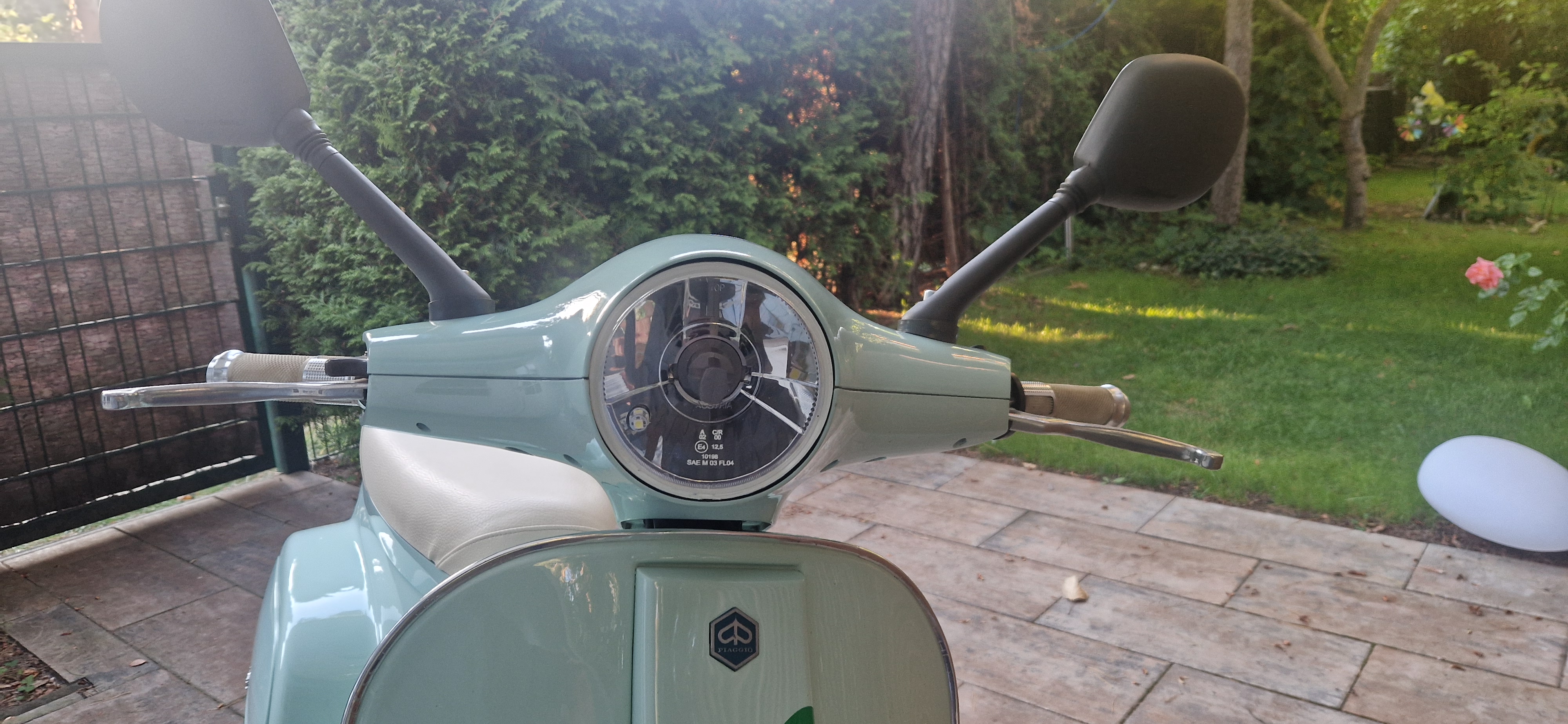

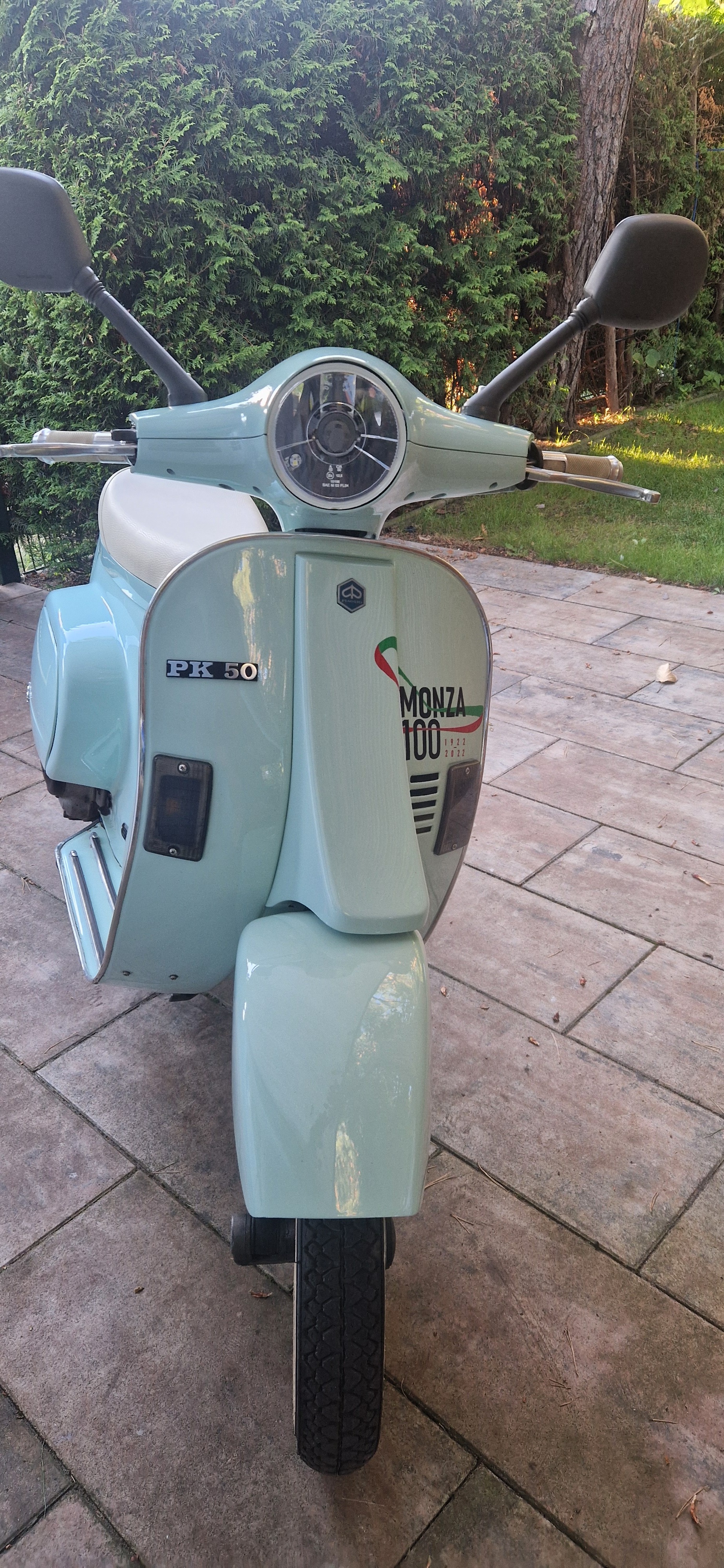

    Hallo
    Hab meine PK50XL2 auf H4 Scheinwerfer mit LED umgebaut. Ist ne Mega Bastelei, aber ist möglich.
    Grüße

    Zitat von Lupo0815
    Hallo
    Grüße
    Jetzt wäre eine Teileliste und Dokumentation/ Anleitung sicherlich sehr interessant.
    Nur die Aussage "Ich habe es gemacht" bringt die Teilnehmer des Forums, welches vom Austausch lebt, nicht weiter. Das wäre dann eher was für TikTok & Co....
