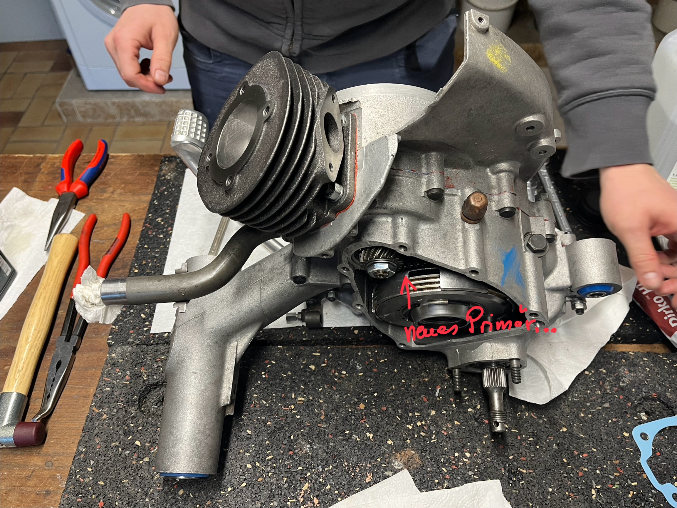

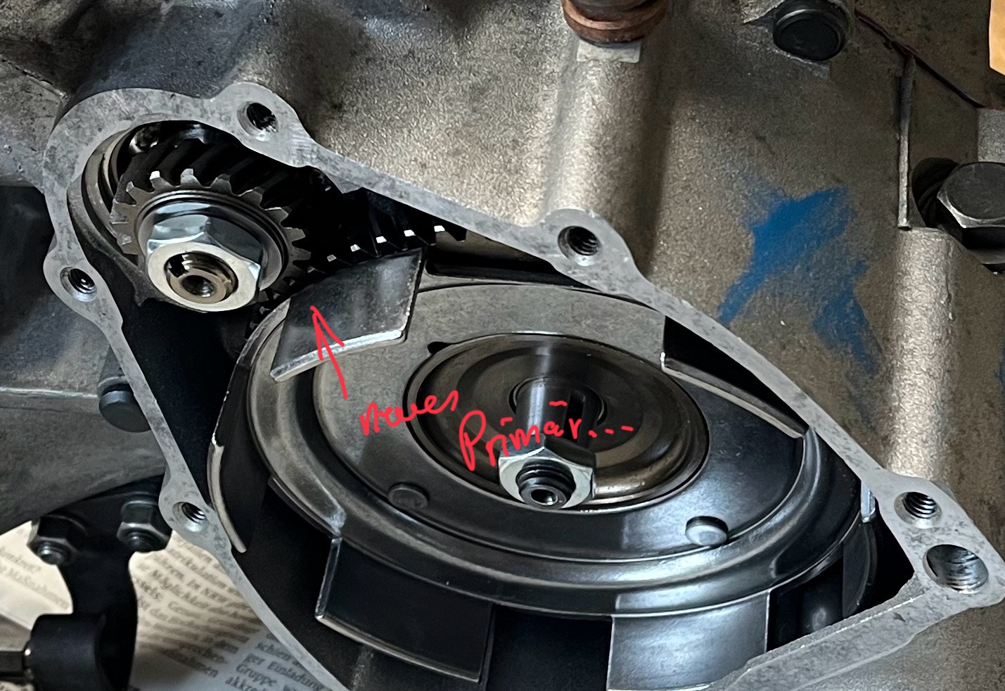

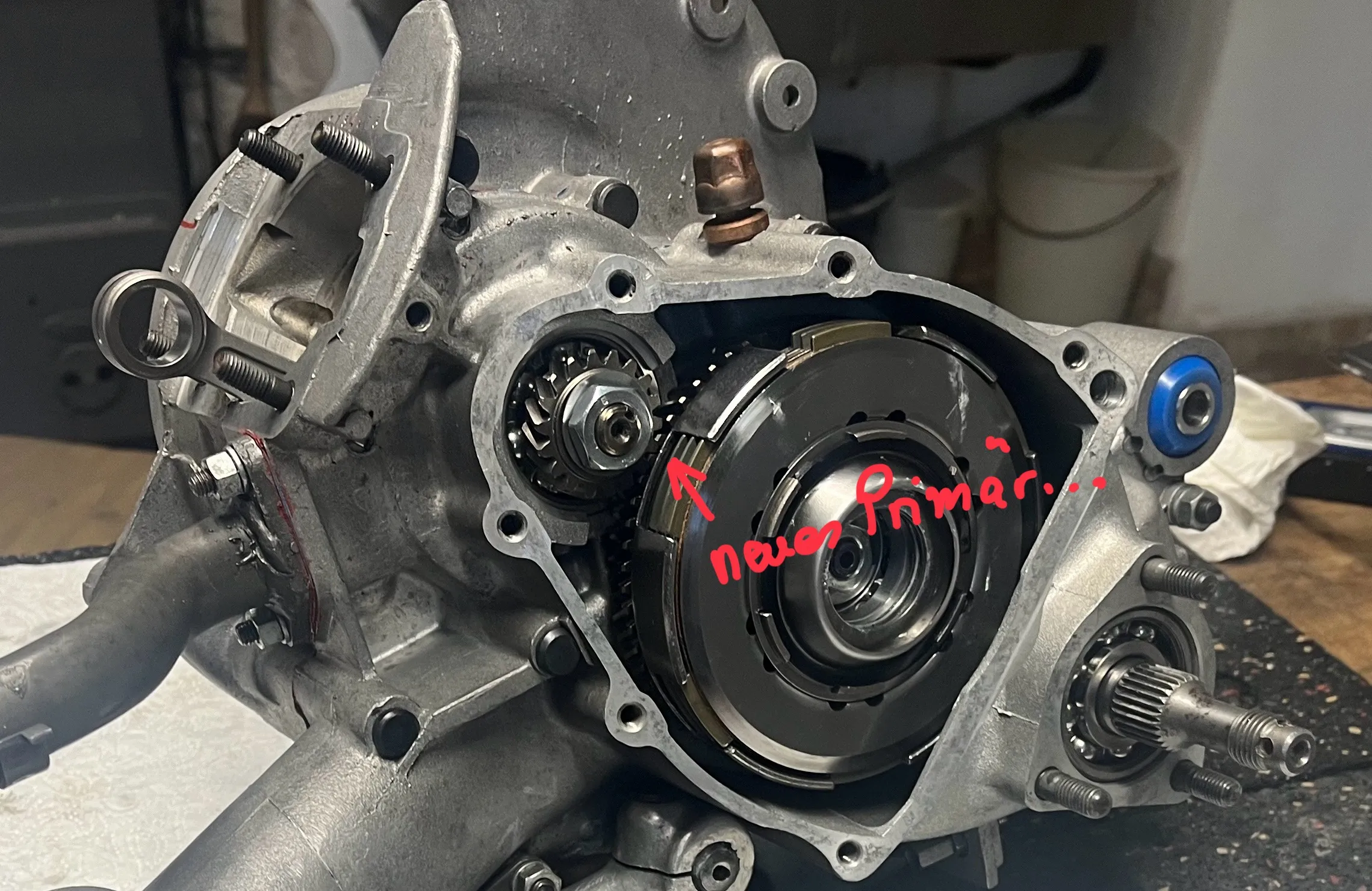

    Nach der Revision vom V50 Special Motor (1979), 4 Gang habe ich ein Problem mit dem Primärantrieb. Während der Revesion ist mir schon auf gefallen dass der neue Primärantrieb „rau“ läuft wenn ich ihn mit der Hand drehe. Es handelt sich um eine schrägverzahnung von der SIP Hausmarke, 3.72.
    Beim ersten Start mit Kickstarter kamen dann ebenfalls sehr rauhe Töne vom Motor. So als ob die Zahne nur unwillig ineinander greifen.
    Als der Motor lief hörte es sich ebenfalls scheppernd und rau an. Das anfahren hört sich so an als ob ein alter Trecker anfährt oder ein altes Auto rückwärts fährt.
    Sobald der Motor/Getriebe belastet wird „schreit / pfeift“ das Getriebe….
    Folgende Fakten kann ich liefern:
    • Schrägverzahnung
    • Zähnezahl beider Ritzel passt
    • Absatz vom kleinen Ritzel zeigt Richtung Kurbelwelle
    • Anzugmoment liegt bei kleinem Ritzel 50Nm und Korb 40Nm
    • neue Kurbelwelle von Polini ist verbaut
    • Kupplungskorb schleift nicht

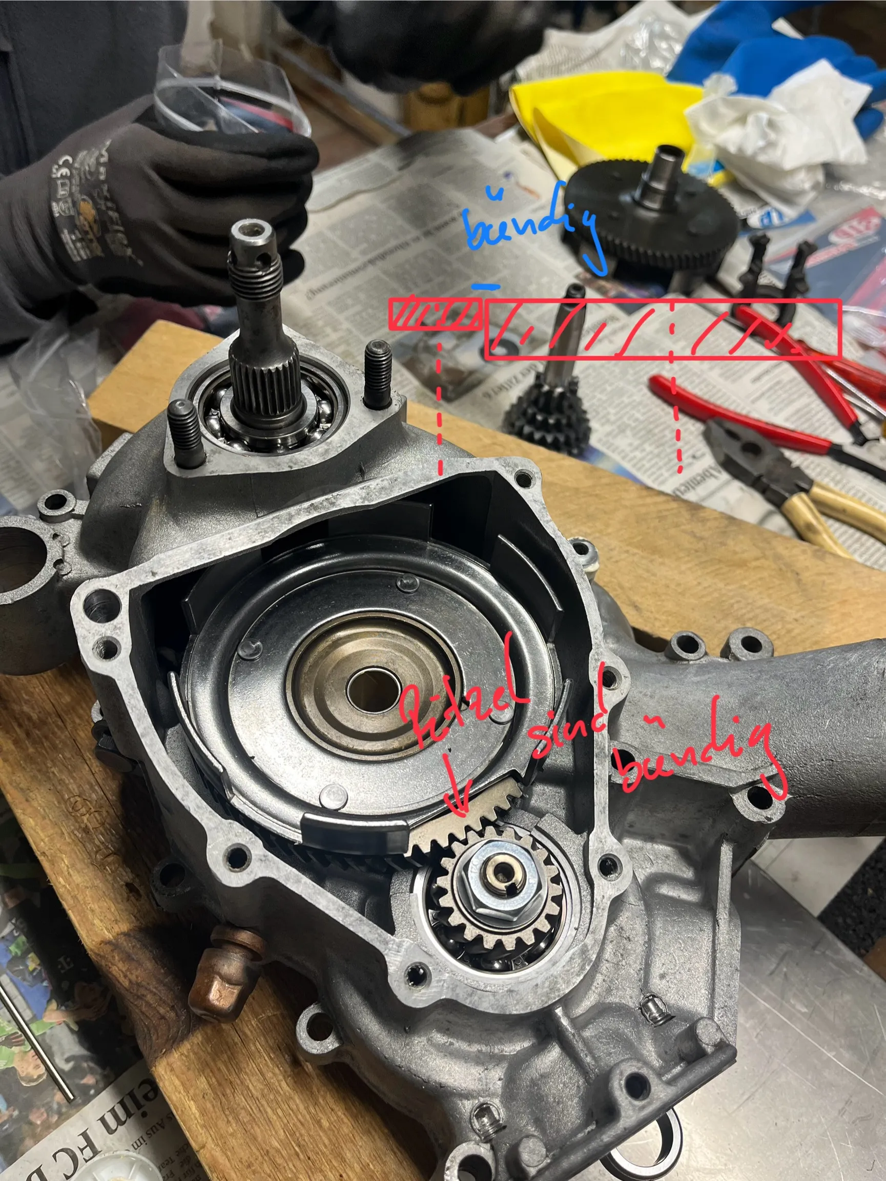

    • Kleines Ritzel ist mit Stirnseite bündig zum große Ritzel
    • Ritzel ließen sich ohne Gewalt auf die Wellen stecken
    Meine Vermutung:
    • Schlechte Verarbeitung
    • Kleines Ritzel ist nicht mittig zum großen Ritzel ausgerichtet
    • Falsche Ritzelpaarung / Modul!?

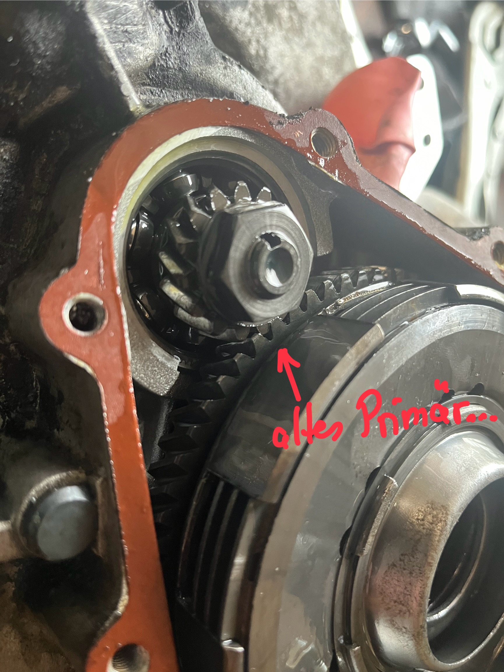

    Bei meiner Simson hatte ich es mal dass ich nach der Motorrevision das kleine gebrauchte Ritzel falschherum eingebaut habe (symmetrisch) und es sich erst wieder neu einschleifen musste. Dort hatte ich anfangs auch ein Kreischen vom Primärantrieb. Hat sich aber nach einer Zeit wieder gelegt.
    Die Vespa kreischt allerdings deutlich lauter. Im Video kommt es nicht gut rüber, aber bevor man den Motor aus der Ferne hört, hört man das Getriebe. Das zögerliche ankicken meiner Freundin ist zu entschuldigen, aber man hört hier ebenfalls das Getriebe ächzen…
    Hattet ihr schon so einen Fall?

    Kann es sein , dass dein Primär am Kupplungskorb schleift?
  • Snickers
    45
    • March 4, 2024 at 14:40
    Ganz ausschließen kann ich nicht, aber das kleine Ritzel steht nicht über. Bei der Revision konnte ich den Primär drehen und es gab dort schon einen „rauen“ Ton von sich, 360Grad gleichmäßig. Wenn es schleifen würde, dann doch ungleichmäßig nur dort wo der Kupplungskorb bis zum kleinen Ritzel ragt!?
    Die Bilder stammen alle von der Revision und ich kann es ohne Aufwand nicht nachprüfen.
    Ist es denn normal dass sich auch die Schrägverzahnung erst mal anpassen muss? Also nach x-Kilometern sich das kreischen beruhigt? Wie sind dazu die Erfahrungen?

    Wenn es sich bereits im Montagezustand ungut anhört und Du Schleifen ausschließen kannst, dann bleibt eigentlich nur noch die Thematik mit dem Modul.
    Einen echten Workaround gibt es nicht wirklich außer tauschen. Versuchen kannst Du mal mit erhöhter Getriebeölmenge zu fahren und dann ablassen und auf Abrieb kontrollieren.
    Ich persönlich bin von so lauten Getrieben nicht restlos begeistert, weil das Jaulen durch erhöhte Reibung kommt und ich keine Lust habe, dass ein Zähnchen mal nachgibt und mir im Fahrbetrieb auf Wanderschaft geht.

    Also zur Ergänzung,
    ich habe meine Diplomarbeit über Verzahnungen geschrieben. Ich erspare euch Details.
    Für mich ist eher verwundernd, wenn eine komplette Primär und deren Preis, der aufgerufen wird in den ganzen Shops, sauber und geräuschlos kämmen würde.
    Das ist auch kein Problem mit dem Modul (dann würde es nämlich garnicht passen), das ist einfach die für den Preis zu erwartende Fertigungstoleranz.
    Das kämmt sich ein mit etwas Abrieb und gut ist.
    Man darf einfach nicht vergessen, wie unsagbar billig das ganze Zeug ist. Die Räder werden irgendwo in Fernost nach Zeichnung runtergefräst, gehärtet und gut.
    Und dann gibt es einen Aufkleber von RMS oder sonst was.
    Leute, das Zeug von der Stange bei unseren Onlineshops für Massenware ist halt von der Qualität eher so mittel.
    Ist aber nicht schlimm, ist alles überdimensioniert, günstig und läuft sich ein.
