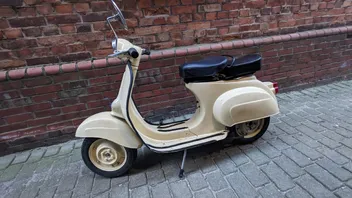

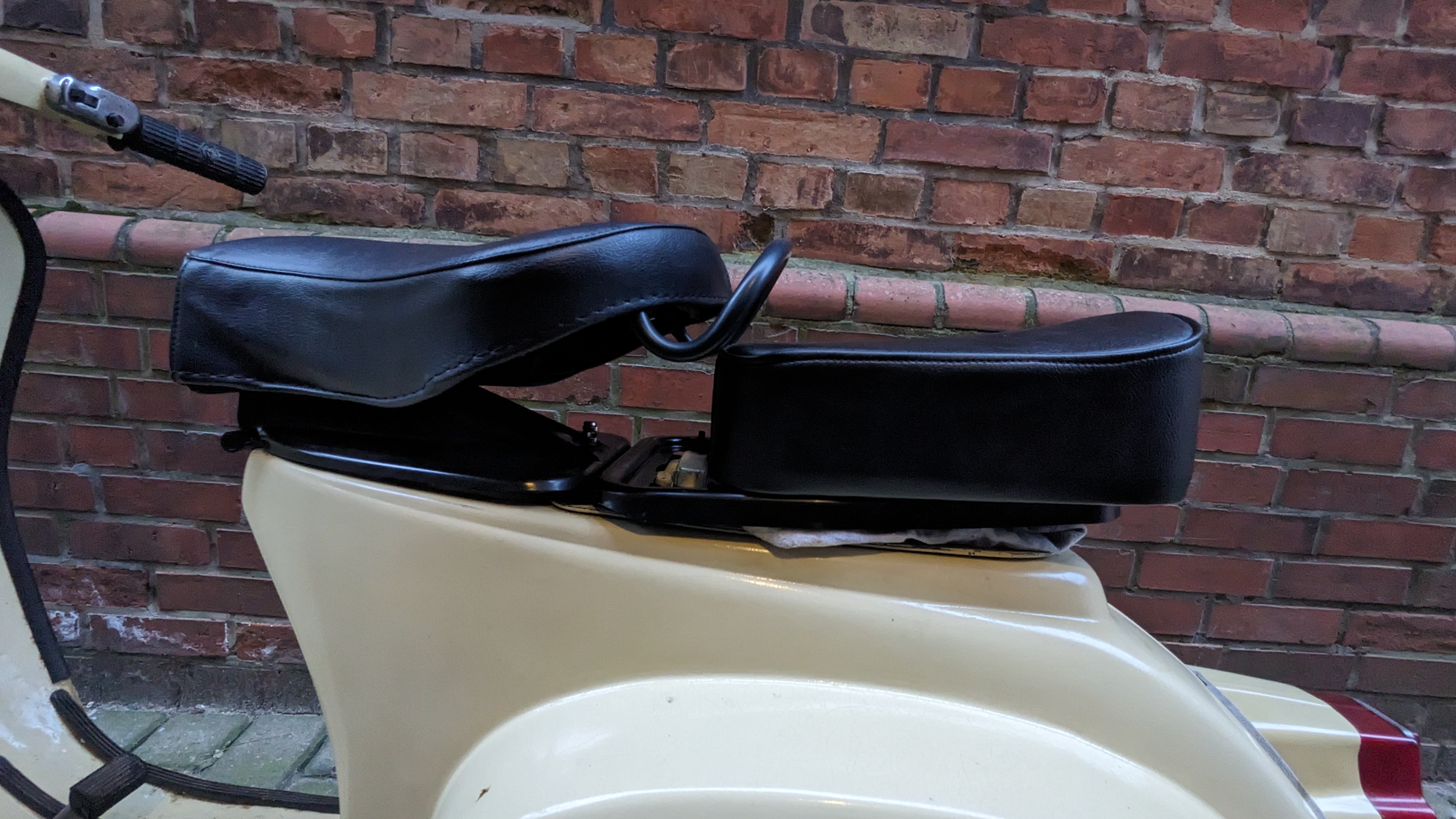

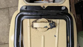

    Moin ihr Lieben,
    als stolzer Erbe einer 50 N (V5A1T) stand ich vor dem Problem nur einen Schwingsattel verbaut zu haben und wollte mir gerne eine Beifahr-Option basteln.
    Aufgrund der Optik entschied ich mich gegen eine durchgehende Sitzbank und für eine Kombination aus Gepäckbrücke + Sitzpolster (s. Bild).
    Da ich wirklich kaum Quellen + Bilder zu dieser Lösung gefunden hab dünkt mir, dass das so nicht vorgesehen ("erlaubt") ist?

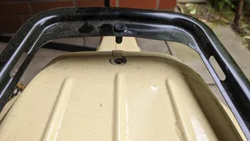

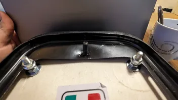

    Außerdem bin ich mit dem fest verschweißten hinteren Gewindebolzen an der Brücke überfragt, wie ich den in das Loch gedreht bekommen soll!?

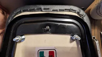

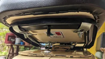

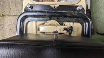

    Die Befestigungsklemmen unter dem Sitzkissen scheinen mir nun auch nicht unbedingt auf die Brücke abgestimmt zu sein und schleifen mit ihren Muttern quasi direkt auf der Tankoberfläche?
    Könntet ihr mir hier vielleicht mit Rat zur Seite stehen und ggf. einmal sagen ob ich mich mit meiner Wunschlösung wohl in was Unmöglichem verrannt habe?
    Danke euch! :-7

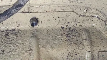

    Ist die Befestigung, auch des Zapfens für die Sitzbank, nicht mit einer Mutter von unten? Ich glaube mich zu erinnern das ich mir da auch schon den Arm verrenkt habe.
    Die Schrauben im Sitzkissen würde ich kürzen so das sie nicht mehr über die Brücke herausschauen. Sind in der Brücke nicht Schlitze in die die Halterungen oben reinkommen und nicht untenrumgehen?

    Nun, über Geschmack lässt sich Gott sei dank streiten ^^... ich persönlich finde, es sieht total unstimmig aus... :-4
    Wie kann man denn überhaupt bei dieser Variante mal eben tanken :-3?
    Oder muss dann jedesmal die Sitzbank abgeschraubt werden...?(?
    Mache mal ein paar Fotos vom Gepäckrahmen und von der Befestigung... vielleicht kann man das ganze ja mit Flügelschrauben fixieren!?!

    Moin
    Normalerweise ist der Schwingsattel für die V50 nach vorne weg klappbar,richtig?
    Das Brötchen, Sitzkissen,wird vorne eingehängt und hinten verschraubt,woll?
    Ist zumindest bei meinen Inder so.
    Kannste vom Sitzkissen mal Bilder von unten machen. So das man die Befestigungen sieht. Und im verbauten Zustand von der Stelle wo es aufliegt.
    Danke
    Gruß Marco
    2,600
    62,135
    11,831
    • March 27, 2024 at 19:17
    Ich fände es nett wenn FlyingHorst mal eine Rückmeldung geben würde.:+2
    Ja, die Grundplatte hat eine Schraube hinten und der Tank, beim Schwingsattel ist das ein anderer als normal, hat ein Gewinde an der man den Sattel dann festschraubt.

    Bitte entschuldigt, dass ich mich jetzt erst wieder melde, hab in der Zwischenzeit den Fahrtwind genossen...:-7
    Bisher keine weiteren Änderungen an o.b. Zustand vorgenommen und es ist wirklich mehr als unpraktisch (Tanken, Schleifen, Klappern).
    Vielleicht ist es die falsche Brücke oder ein falsches Polster? Die Schrauben des Polsters könnte ich natürlich kürzen, das ist korrekt. In die Schlitze der Brücke passen die Befestigungsklemmen aber bei bestem Willen in keinem Winkel.
    Danke für eure Antworten, hier ein paar detaillierte Fotos
