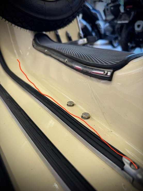

    Ich kann Dir definitiv von genau dieser abraten. Sie zeigt exemplarisch die Risiken bei „restaurierten“ Vespae. Wenn Du Dir mal die malerischen Distanzaufnahmen der meisten Bilder wegdenkst und Dir das vierte Foto ansiehst, siehst Du im Prinzip keinen Falz mehr im Übergang von Durchstieg zu Trittbrett. Da stecken so gute 2-3mm Spachtel zwischen Blech und Lack.
    Das sieht ein paar Male noch unauffällig aus, dann reißt der Spachtel und damit der Lack, Feuchtigkeit dringt ein und beginnt den Spachtel zu sättigen und den Rest kannst Du Dir denken.
    Versuche eine im Originallack zu bekommen, da kennst Du die Baustellen. Hier winken sie Dir eines schönen Tages auf schlimmste Weise zu.

    Danke Menzinger Das ist eine klare Ansage. Wo siehst Du das auf Bild 4 konkret (dann lerne ich). https://listing-images.motoscout24.ch/872/11625872/1…jpg?w=1920&q=90
    Ich dachte Blech/Rost sei bei Vespas in der Preisklasse kein Thema; v.a. weil der Verkäufer explizit auf die Fotodokumentation der Restaurierung hinweist. Ich frag die Doku Mal an.

    Ganz vorne unter dem Reserverad siehst Du den Falz noch. Dort, wo ich (freihand am IPhone) einen roten Strich gezogen habe, ist er offensichtlich nicht mehr vorhanden.
    Es kann natürlich auch sein, dass das Foto schrecklich schlecht ist und er noch da ist. Aber es wirkt so, als wäre er zugespachtelt. Häufig ist an dieser Stelle Wasser gestanden, das Blech war rostig und hat mindestens „Akne“. Das wird dann gespachtelt und erzielt den beschriebenen Effekt.
