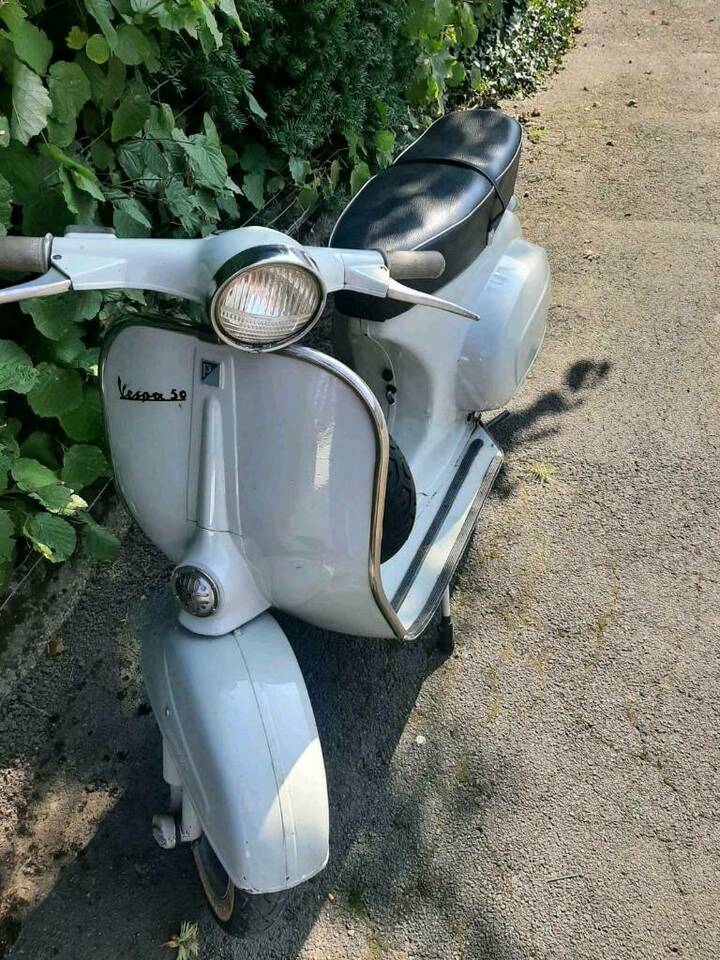

    Das wäre die italienische.
    Gerade bei #eBayKleinanzeigen gefunden. Wie findest du das?
    Italien (KLICK)
    Das wäre die deutsche die mir eigentlich ganz gut gefallen.
    Vespa V50 Bj1964 deutsches Modell
    Nur für Kenner: Verkaufe Vespa V50, Bj 1964 in der Farbe Grau. Mit Originaler Betriebserlaubnis und...,Vespa V50 Bj1964 deutsches Modell in Leverkusen -…
    www.ebay-kleinanzeigen.de

    Der deutschen nehme ich den Olack nicht oder nur in Teilen ab. Das könnte das Wagnis wert sein, soweit man das von hier erkennen kann. Einen Tausender solltest Du trotzdem locker jederzeit in der Hinterhand haben. Auch da ist nicht alles super…

    Bei der deutschen sind die Trittleisten in Ordnung zu bringen, so würde ich das mal beschreiben. Darunter wird es nicht besonders gut aussehen und ich bin mir auch nicht sicher, ob sie original diese Gummi-Trittleisten hatte.
    Im Bereich des Trittbretts ist auf jeden Fall mit Farbe nachträglich gearbeitet worden. Du kannst noch Reste auf den Trittleisten erkennen. Ich würde sicherstellen wollen, dass sie darunter nicht durchgerostet ist. Hinter dieser Thematik kann sich noch erheblich Arbeit und Geld verbergen und ein Foto von unten wäre hilfreich.
    Sie hat einige Stellen (Lüfterradabdeckung und Zylinderhaube), wo man mal drübergejaucht hat. Das würde ich freilegen wollen.
    Wenn der Motor ungeöffnet ist - es gibt keine Bilder, um das einschätzen zu können - dann kommt eine Motorrevision auf Dich zu. Das will immer keiner hören, weil das Ding doch läuft. Meistens ist es aber so, dass die Roller über Jahrzehnte irgendwo standen und die Wellendichtringe sind fest und bröselig geworden. Das hält noch eine Weile und dann kommen größere Falschluftprobleme, die Dich zur Revision zwingen. Kannst Du das selber, ist es mit 2-300 Euro für neue Teile, Dichtungen usw. getan. Kannst Du das nicht, dann kommt der Tausender zu tragen, den ich weiter oben angesprochen habe.
    Ich kann keine generelle Aussage zu D vs. I treffen. Bei der Italienerin musst Du halt nochmal Geld in die Hand nehmen, um sie überhaupt in Deutschland fahren zu dürfen. Es gibt im Forum ein paar Artikel, die das gut beschreiben, wie man an deutsche Papiere mittels Vollabnahme kommt und was dafür alles vorgeschrieben ist.
    Ich ganz subjektiv verbinde mit der ersten Serie halt das Schwanenhalsrücklicht von 1963, insofern wäre meine Wahl klar.

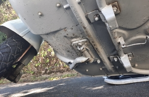

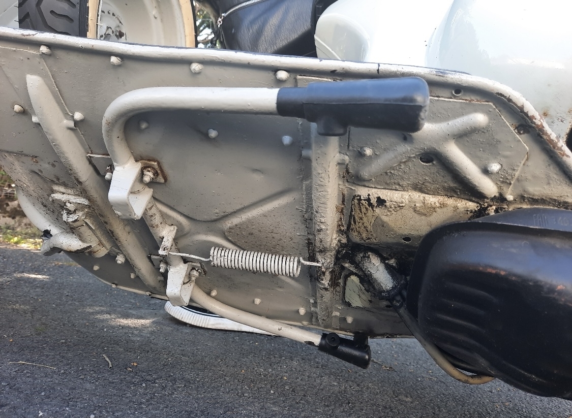

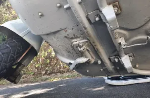

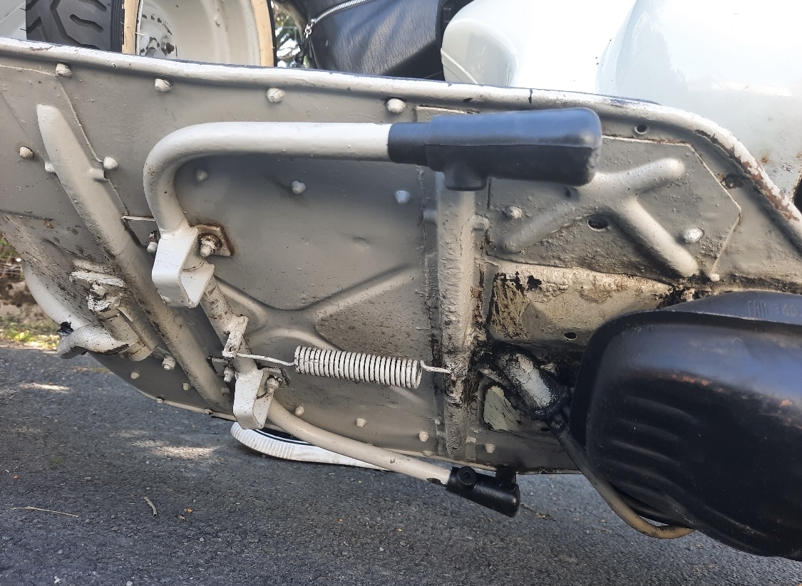

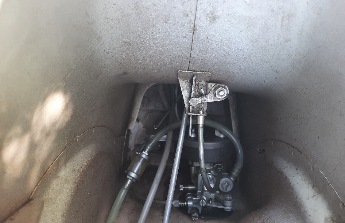

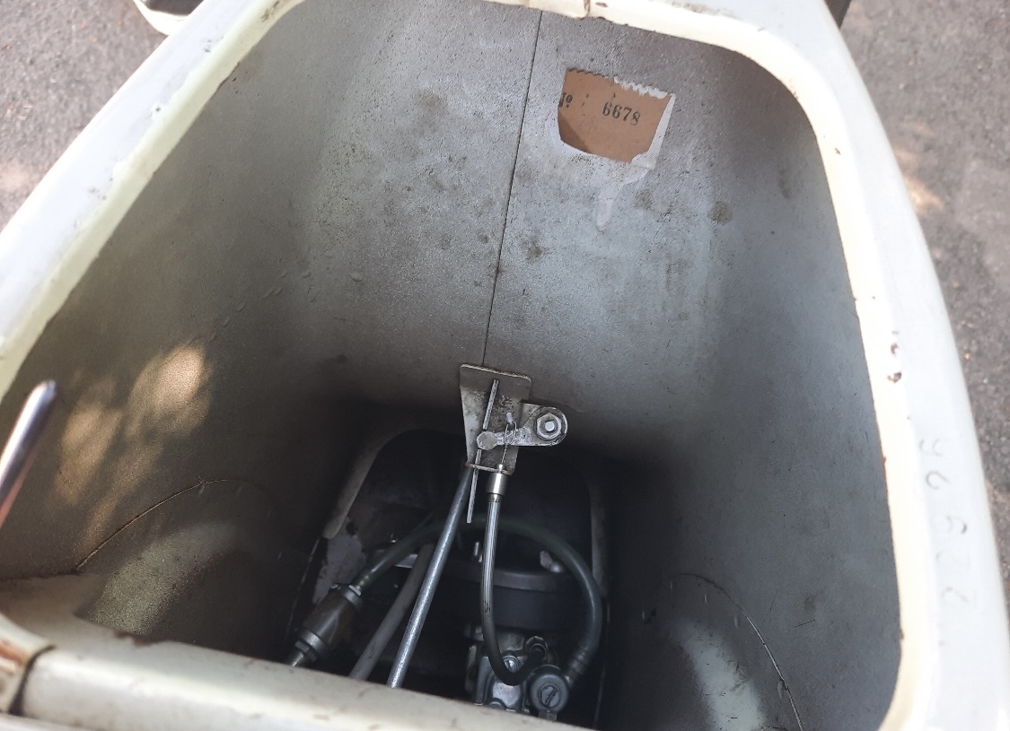

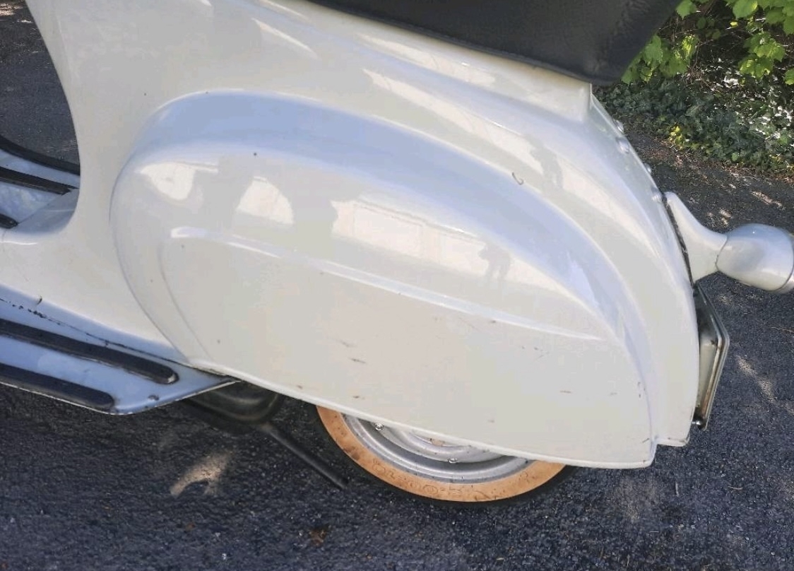

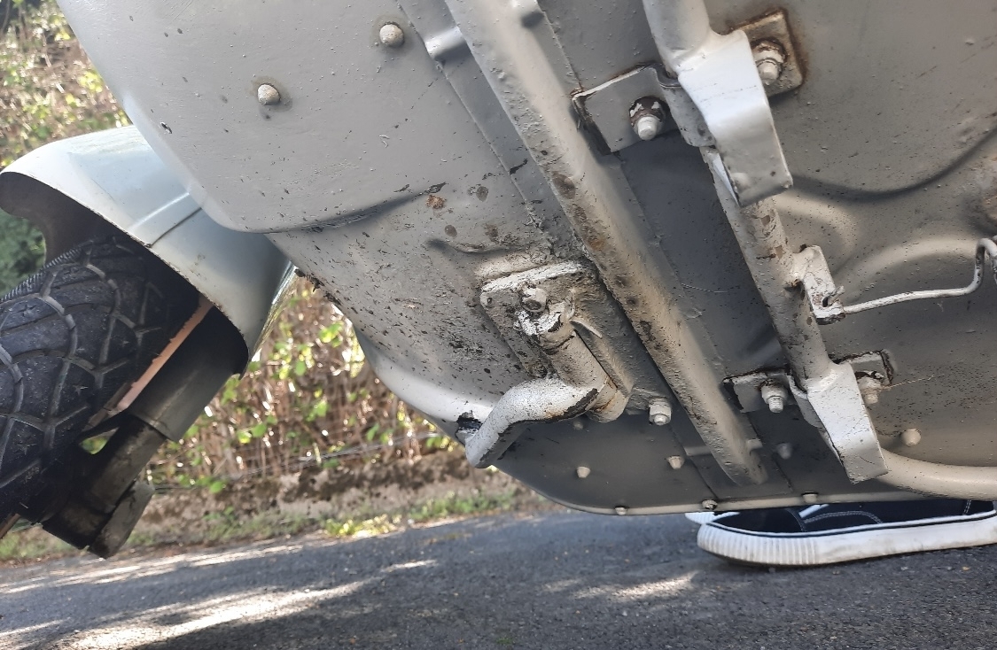

    • April 22, 2022 at 23:19
    Menzinger
    Habe neue Bilder.
    Denke unten wurde sie mal gestrichen.
    Und bin der Meinung ein verstärkungsblech fehlt rechts. Das verstärkungsblech "x"

    • April 23, 2022 at 05:52
    Hey, hier mal ein Tipp, ich hab beruflich mit Oldtimern zu tun und hab natürlich Kunden die auch Vespa und Lambretta in ihren heiligen Hallen stehen haben, wie gesagt „stehen“ haben. Es sind leider auch nur Wertanlagen und da ist der Zustand relativ egal, weil sie werden eh nie gefahren und ein „Wert“ ist nur etwas, was ein anderer bereit ist für eine Sache zu bezahlen. Hier im Forum sind die meisten enthusiastisch und fahren ihre Reuse, einige sogar täglich, Lieben ihr Hobby und stecken jeden Euro in den Hobel damit er fahrbereit bleibt; darum muss hier eine Vespa nicht unbedingt eine Weihnachtskugel sein, sondern so wie sein Besitzer sie mag…
    3,004
    31,222
    5,623
    • April 23, 2022 at 07:33
    Die sieht mal richtig schlecht gemacht aus !!!!
    Sowas von lieblos mit Farbe vollgeklatscht.
    Die von Menzinger erwähnten 1000 Euro sind schon weg, bevor du überhaupt ans Fahren denken kannst.

    • April 25, 2022 at 08:08
    Einfach dick übergepinselt :-1
    Kann man so machen, ist dann halt scheisse... :+1
