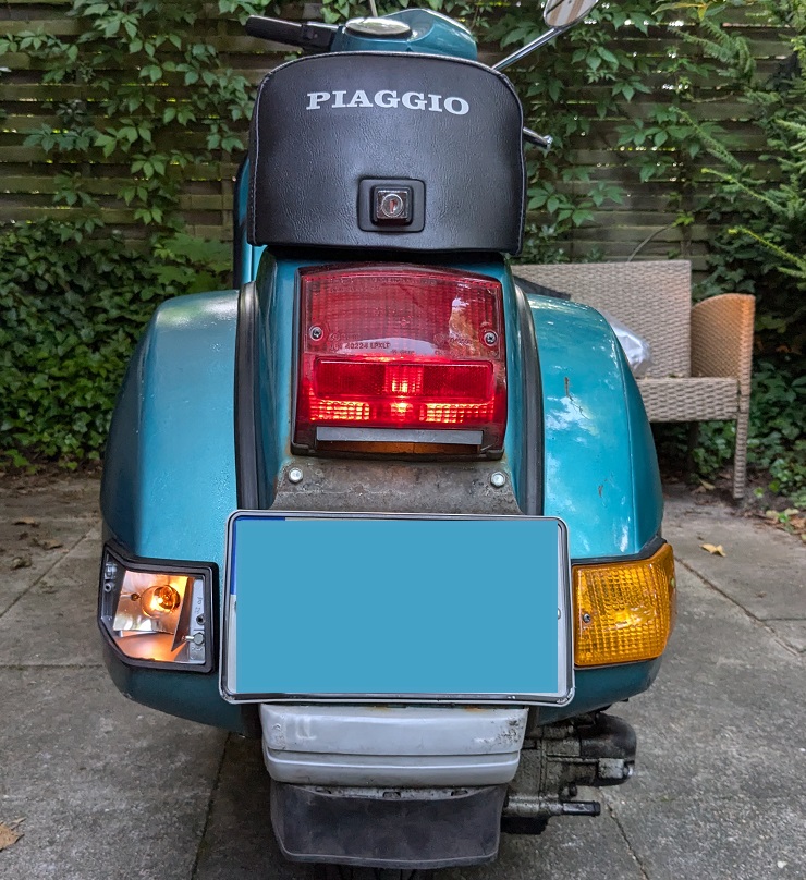

    gestern Abend habe ich bei einer Übungsfahrt, die eigentlich für manuelle Schalten gedacht war, gemerkt, dass der Blinker hinten rechts nicht will.

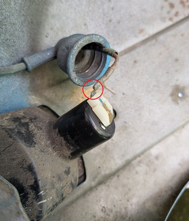

    Habe die Birne auf die rechte Seite zum Test gedreht, siehe da, sie läuft einwandfrei. Nächster Schritt, Backe abgenommen und geschaut woran es liegen kann. Resultat, der Kontakt direkt an den Blinker ist gebrochen und muss repariert werden.
    Ich habe mir überlegt, dass ich ein Stück des oberen Kabels abschneide und dann mit dem Kontakt unten verlöte. Dazu müsste ich aber irgendwie die Plastikhaterung abbekommen und auch die "Kontaktplatte" selbst aus dem Plastik herauskriegen. Da ich nicht noch mehr verschlimmbessern wollte indem ich irgendwas abreiße, habe ich an dem Ding erstmal nicht zu viel herumgezerrt.
    Eine Alternative wäre ein komplett neues Kabel zu legen (und die den Blinker ebenfalls auszutauschen?), jedoch bin ich nicht sicher, ob so eine "große" Maßnahme sein muss.
    Wäre der erste Weg praktikabel? Kann man das Problem anders lösen?

    Der Anschluss sieht ziemlich korrodiert aus, schimmert schön grün. Da wird man keinen gescheiten Lötpunkt setzen können. Zumal Löten bei derartigen Verbindungen sowieso immer schadenanfällig ist. Ich würde die Halterung austauschen.

    Hy...wenn man seine ruhe haben möchte... würde ich das Kabel ersetzen.-
    Blinkerkabel -MADE IN INDIA- Vespa PX80, PX125, PX150, PX200, T5 125cc Seitenhauben | Fahrzeugelektrik | Elektrik | Rahmen | Scooter Center (scooter-center.com)

    Wenn ich ein neues Kabel kaufe, wie von old N°7 vorgeschlagen, müsste ich das Kabel an den alten Anschluss anbringen. Der Zustand ist ja eher suboptimal. Sollte ich dann "einfach" auch eine neue Halterung einbauen und damit gleich für noch mehr Ruhe sorgen? Würde sich eigentlich anbieten, oder?
    Noch eine Frage zum Ersetzen des Kabels - wie schwer ist der Austausch? Das eine Ende muss dann in den Nupsie vorne an der Seitenhaube. Ist das etwas was man auch als Laie hinkriegt oder gestaltet sich das Einbauen des Kabels als eher schwierig?

    moin.. das ist in 5min erledigt...
    wenn das alte drausen ist, nur durch das kurze Rohr durchziehen wie das alte Kabel auch...und genauso verlegen..

    Jedenfalls, sowohl das Blinkerkabel als auch der Blinker enden mit den gleichen Flachsteckern, man kann sie nicht einfach problemlos ineinander klicken. Der Kollege im Baumarkt hatte leider auch keinen passenden Adapter oder Umstecker parat. Habe dann die Kabelenden gekürzt, verbunden in mit einem Lötverbinder abgesichert.
    Sollte also jemals jemand nochmal Blinker ersetzen wollen und genau diese zwei Produkte bestellen - Obacht!
