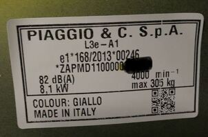

    bei meinem Vespa BJ 2022 Primavera S 125 wurde beim TÜV folgendes bemängelt:
    -Fabrikschild beschädigt (Typenschild) siehe Bild

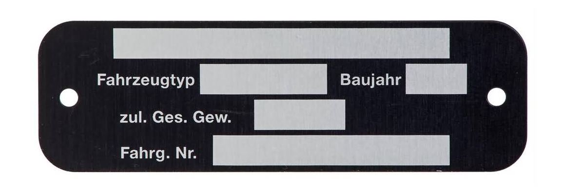

    der Aufkleber hat sich mit der Zeit gelöst. Kann mir jemand sagen wie es zuvor ausgesehen hat. Ich möchte eins nachmachen und im Zweifel selbst einen ausdrucken und dran kleben. Mir ist auch bewusst das Motornummer und ggf andere Info individuell ist... Kann jemand seinen kurz teilen? Oder kann ich mir einfach durch ein neues Typenschild siehe Bild 2 ersetzten? Da scheint es mir bisschen wenig informationen drauf zu sein.

    Gib mal in Google Typenschild drucken lassen ein und da findest du alles was du brauchst! Lass direkt eines auf Aluminium drucken und du hast für immer ruhe...

    Ist denn bei dem neuen Zeug das Typenschild wirklich aus Papier? 8|
    Wo klebt das denn? Da hat doch nur ein Prüfer mal wieder Langeweile…

    Habe starke Zweifel, daß dies das richtige Typenschild ist, sondern nur der Ausstattungsaufkleber (gibt es beim PKW ja auch, meist unterm Kofferraumteppich).
    Meines Wissens nach ist das Typenschild aus Metall und hat fest mit dem Fahrzeug verbunden zu sein.
    TTh , such doch mal bitte nach einem Metallschild (ähnlich wie Dein Beispielfoto) an Deinem Gefährt.
    Evtl stehen in der Bedienungsanleitung noch Hinweise, wo das Typenschild befestigt ist.

    Der hat bestimmt ein Richtiges Typenschild irgendwo verbaut! Dieser Aufkleber ist meist im Stau oder Helmfach verklebt!
    Der QR Code von diesem Roller steht da ja auch drauf! Wenn der Prüfer diesen eingibt, weiß er alles was er braucht 😄!

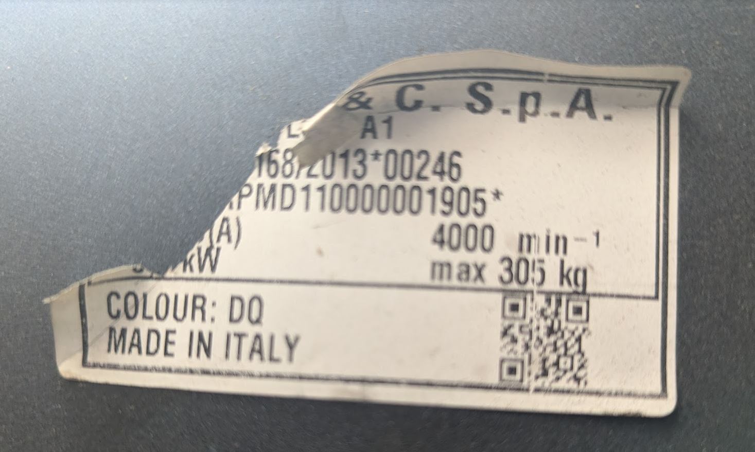

    ich habe was gefunden im Netz was vom selben BJ ist. Da kann man auch erkennen das es an den oberen Ecken langsam löst. Danke für die nette Kommunikation.

    Wenn das also das Typenschild sein soll, dann würde ich Piaggio damit behelligen. Im besten Fall hast Du noch Gewährleistung.

    Ich kann mir beim besten Willen nicht vorstellen das daß das offizielle Typenschild sein soll.
    Ein Typenschild sollte leicht zugänglich bzw einsehbar sein.
    Und witterungsbeständig
    Das sieht für mich auch aus wie der Aufkleber auf den hinterlegt ist wie die Kiste ausgeliefert wurde. Sonst würden nach ein paar Jahren alle neuen Vespas ohne Typenschild herumfahren und keiner könnte nachhalten was das für ein Roller ist bzw ihn identifizieren.
    Typenschilder müssen fest mit dem Fahrzeug verbunden sein...
    Ich würde den Prüfort oder Prüfer wechseln...

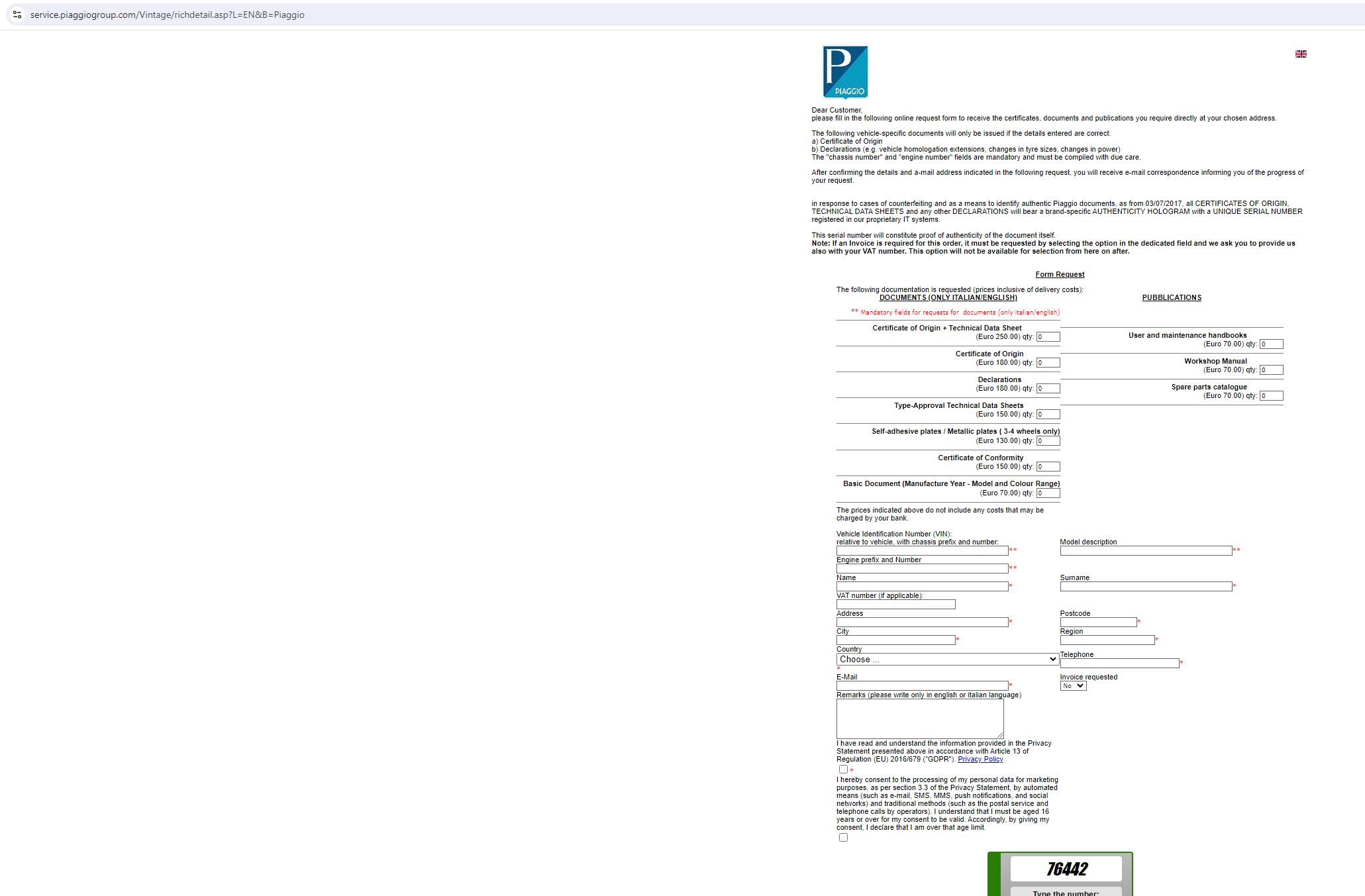

    Ich habe auch Vespa mit meinen Fahrzeugdaten angeschriben diesbezüglich. Die können mir es nicht aushändigen und haben mir auf die Serviceseite verwiesen. Jedoch ist die Seite auf englsich oder italienisch. Noch schlimmer ist das jede Schildchen 70€ aufwärts kosten und ich trotzdem nicht weiss was für Info die benötigen - siehe Bild 2.

    Ansosnten bestellste für 10 € so ein selbstklebdendes Alu-Fabrikschild mit den notwendigen Angaben, klebst es ins Helmfach und gut ist.

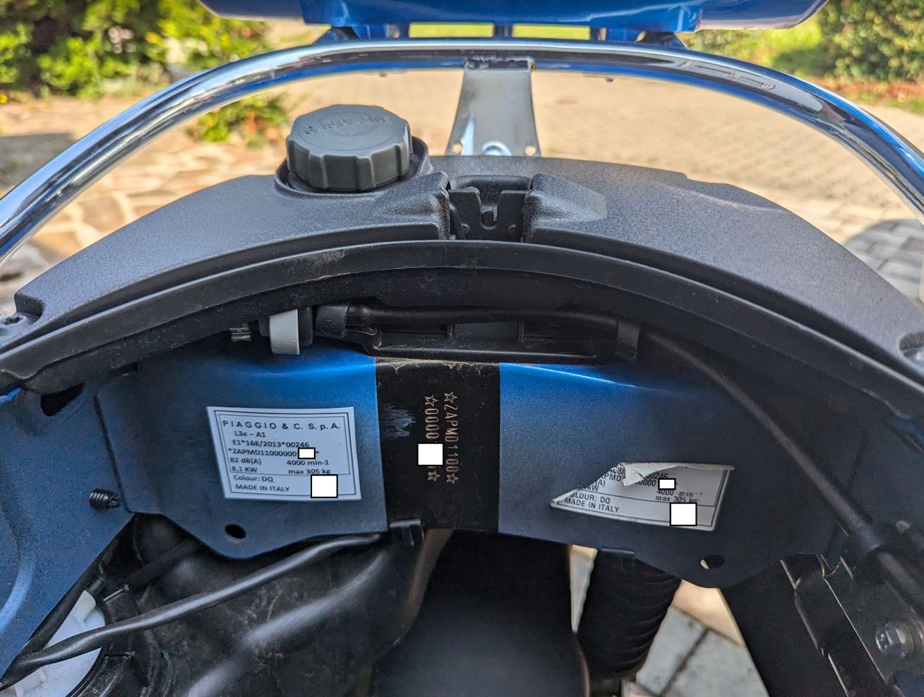

    Ich habe mal nen Kumpel gefragt der die modernen Vespas fährt. Er sagte Helmfach raus und da isses dann im Rahmen eingeschlagen. Oder Handschuhfach auf und da isses dann im Rahmen eingeschlagen. Er war sich nicht mehr ganz sicher welcher seiner Primaveras (50&125ccm) sie wo hat. Schau mal nach. Auf jeden Fall isses eingeschlagen meinte er. So kenne ich das auch nur.

    Die FIN ist auf jeden Fall noch irgendwo eingeschlagen, das Fabrikschild ist zusätzlich.

    Für mich zählt das eingeschlagene. Kein Aufkleber...

    Im Video von 125vnb6 ist es klar ersichtlich wo es klebt. Danke. Ich habe meins jetzt als Bild für euch mal hochgeladen wobei das alte Schild rechts und das neue links ist. Zwischen den beiden Schilder ist die Fahrgestellnummer eingeschlagen. Auf dem Aufkleber steht halt mehr Info drauf. Wer nicht wie ich innerhalb von 2 Jahren 18.000 KM drauf hat und nur bei schönem Wetter köntte das Schild denke ich auch paar Jahre länger halten. Jedoch so was TÜV relevantes und nur für schönwetter Fahrer ist halt nichts für mich. Bin mal gespannt was der TÜV`ler sagt in 2 Jahren.
