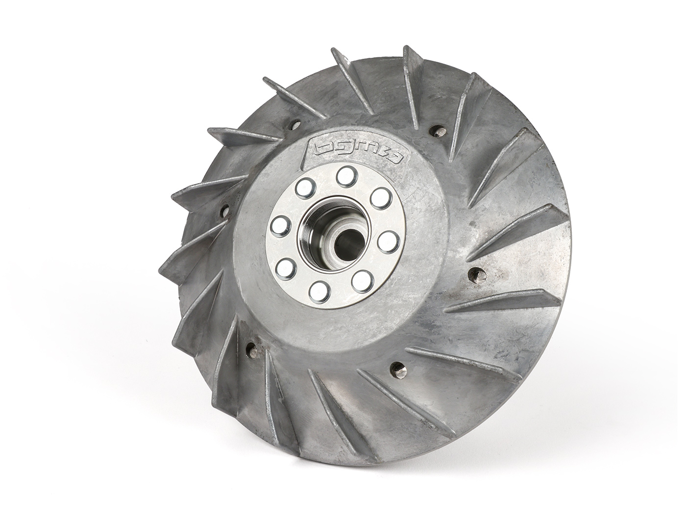

    Ein leichtes LüRa hätte ich schon gerne, die einzigen die ich finde sind diese beiden:
    Polrad -BGM PRO TOURING 2.0 Elektronik 1600g- Vespa Smallframe V50, 50N, Spezial, SR50, Sprinter, SS50, SS90, V90, 90 Racer, V100, ET3, PV, PK S - spitzer Konus (Ø19mm, Polradmutter M10) - verwendet zur Umrüstung auf elektronische Zündung
    Polrad BGM Pro TOURING 2.0 Elektronik - zur Umrüstung auf voll elektronische CDI Zündung Das BGM PRO Polrad ist eine sehr hochwertige Reproduktion…
    www.scooter-center.com
    Wobei die immer schreiben: zur Umrüstung auf elektronische Zündung - sollten doch aber auch mit der alten Zündung fünktionieren?

    • August 25, 2024 at 11:09
    Dann müsste das Polrad die kleine Nocke innen haben, mit der die Kontaktzündung arbeitet. Ich kann es auf den Bildern nicht erkennen, vermute aber, dass genau diese Nocke nicht da ist.

    • August 25, 2024 at 11:50
    Ok, Danke für die Info.
    Muss ich wohl was gebrauchtes suchen.....

    • August 25, 2024 at 15:01
    Meines wissens kann nur das Lüra der deutschen 12V Modellen mit 4-Fach Blinkanlage elektronisch- und Kontaktzündung. Eventuell auch das der ET3 Modelle, aber beide Lüra´s sind wirklich Schwergewichter (auch wenn Du da was abdrehst wirds nicht viel leichter). Wenn Du wirklich leicht willst wirst um einen Umbau auf elektronische Zündung nicht drum rum kommen, was meiner Meinung nach aber nur Vorteile bringt und ich mittlerweile bei jeder Kiste mache.
