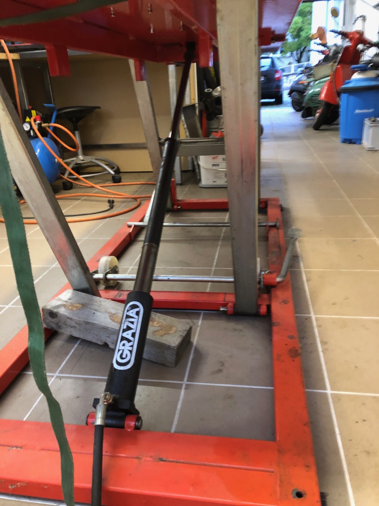

    muss da mal ran und die vor dem Winter etwas pflegen. Ist leicht undicht, was ja zur Vespa passt.
    Und muss mal die Gelenke checken, kann sein dass da Sicherungsringe fehlen.

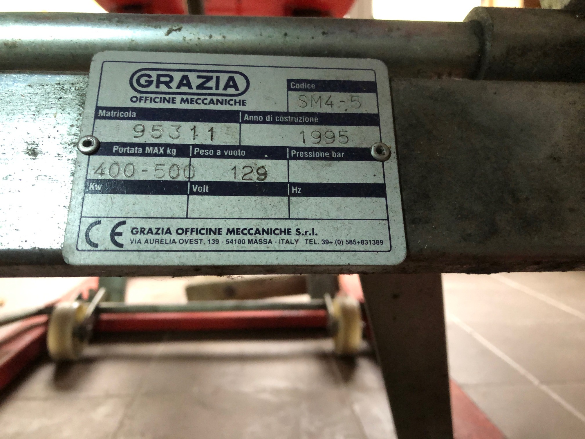

    • October 9, 2024 at 18:20
    Typenschild

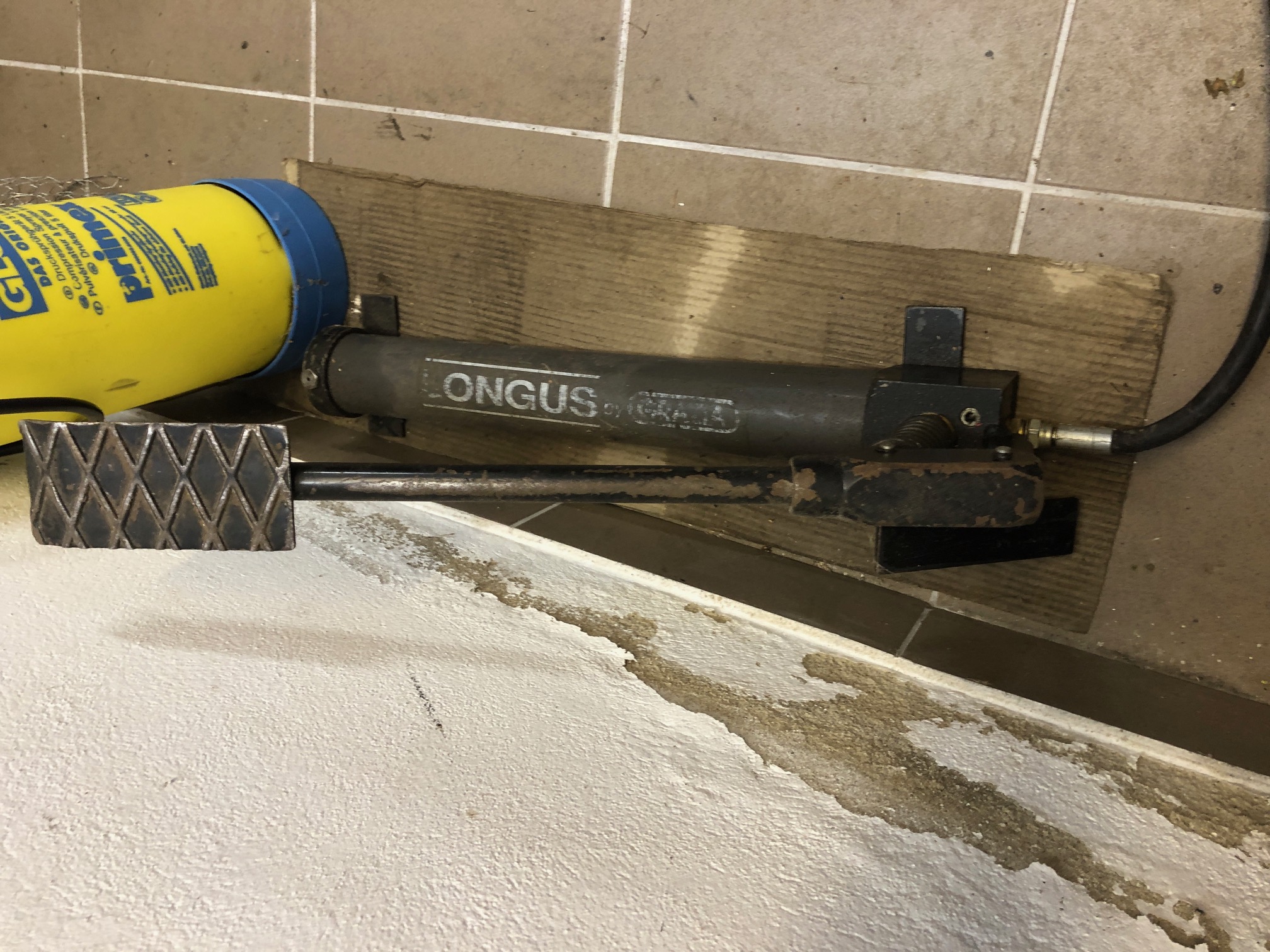

    Über die Fuß-Pumpe wird das Hydrauliköl in den Hubzylinder gepumpt und auch über das kleine Pedal wieder abgelassen. Also müssen da ja Ventile/Verschlüsse drin sein. Wenn also Bühne oben, dann Öl im Hubzylinder und entsprechend Öldruck auf Schlauch.
    Für Revision sollte also Bühne unten sein, damit das Öl in der Pumpe ist. Dann Schlauch ab und Öl in separaten Behälter pumpen. Dann Zerlegen und Dichtungen austauschen. So die Theorie:

    Die Pumpe ist von Longus. Longus war ein deutscher Hersteller, den es aber nicht mehr gibt.
    Ich habe aber noch Kontakt zu einem ehemaligen Mitarbeiter, der noch Ersatzteile verkauft.

    Fa. Longus angemailt (http://www.longus.de) Adresse erhalten.
    Bilder geschickt: erste Antwort erhalten.
    Hersteller für Wagenheber, Motorkran, Dozer, Richtbank, Grubenheber (hebidicht.de)

    Habe via Google deine Beiträge zum Thema gefunden, da ich alle paar Monate nach diesem Typ Bühne suche. Meine funktioniert zwar tadellos, habe sie vor ca 15 Jahren aus einer Werkstattauflösung gekauft. Interessanterweise sind unsere Bühnen nah beinander was die Serialnummer angeht, ich habe die 95288 - ebenfalls aus 95.

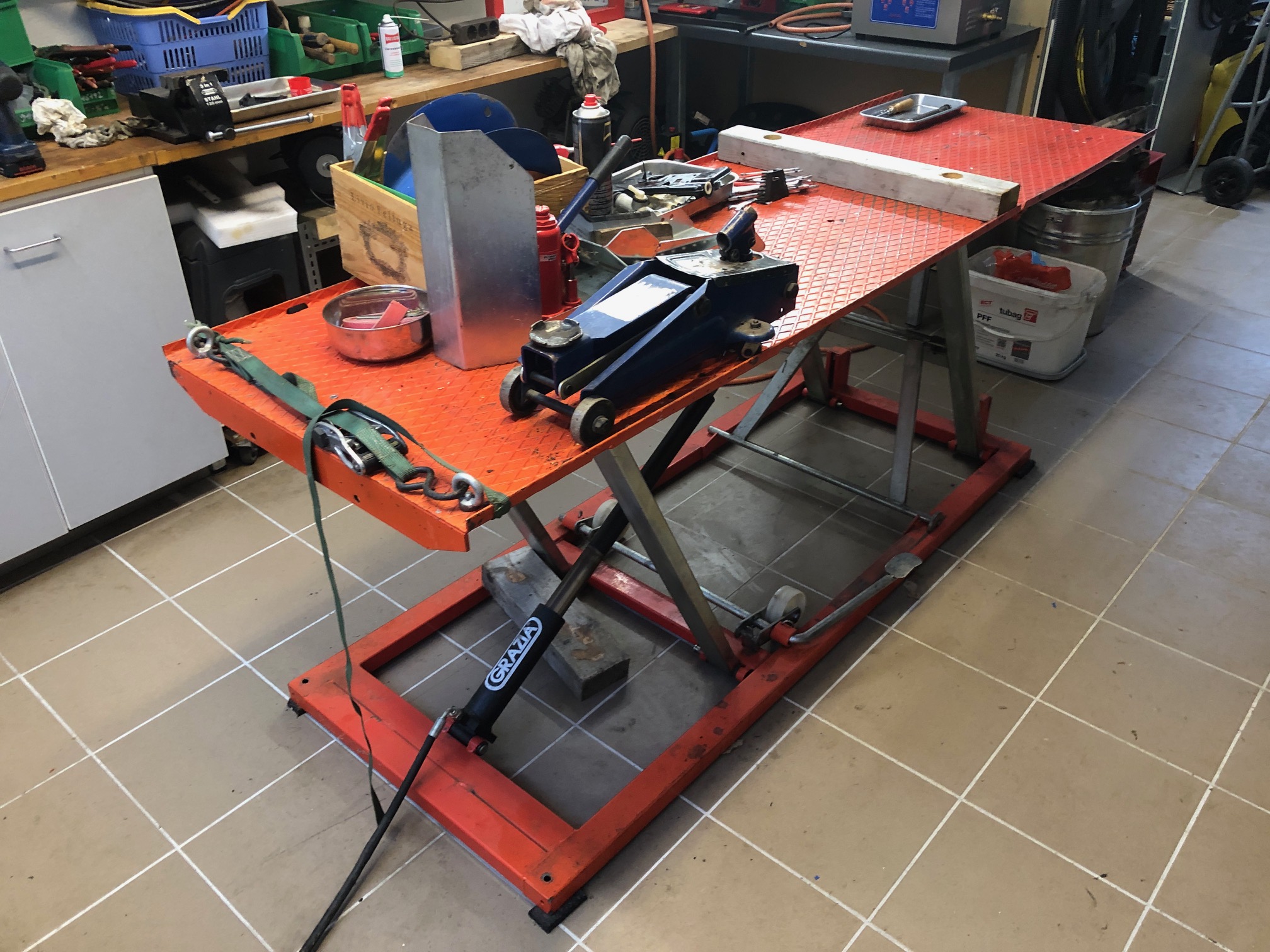

    Deine und meine Bühne unterscheiden sich in kleinen Details. So fehlt bei dir offenbar das Anschlagblech fürs Vorderrad, dafür hast du einen weiteren Fußhebel am Grundrahmen, der bei mir nicht dabei war. Was macht man damit?

    Du meinst den unteren Fußhebel. Da sind zwei Rollen dran. Wenn das Vieh nicht so bockschwer wäre könntest du sie wegrollen. Ich hebe sie immer auf zwei Rollbretter um drunter mal sauber zu machen. Ist ja nur einmal im Jahr.

    Gemessen an der erwähnten Schlatt Bühne ist die Grazia ein echtes Leichtgewicht. Allerdings habe ich den Vorteil, sie (gesichert mit einem Ratschgurt gegen aufklappen beim Anheben) auch alleine auf eine Palette ziehen zu können und sie dann mit einem Hubwagen bewegen zu können. Alternativ habe ich das auch mit einem Sackkarren schon hinbekommen.
    Ich überlege aktuell aber, sie auf Brems- und lenkbare Schwerlastrollen zu setzen.
