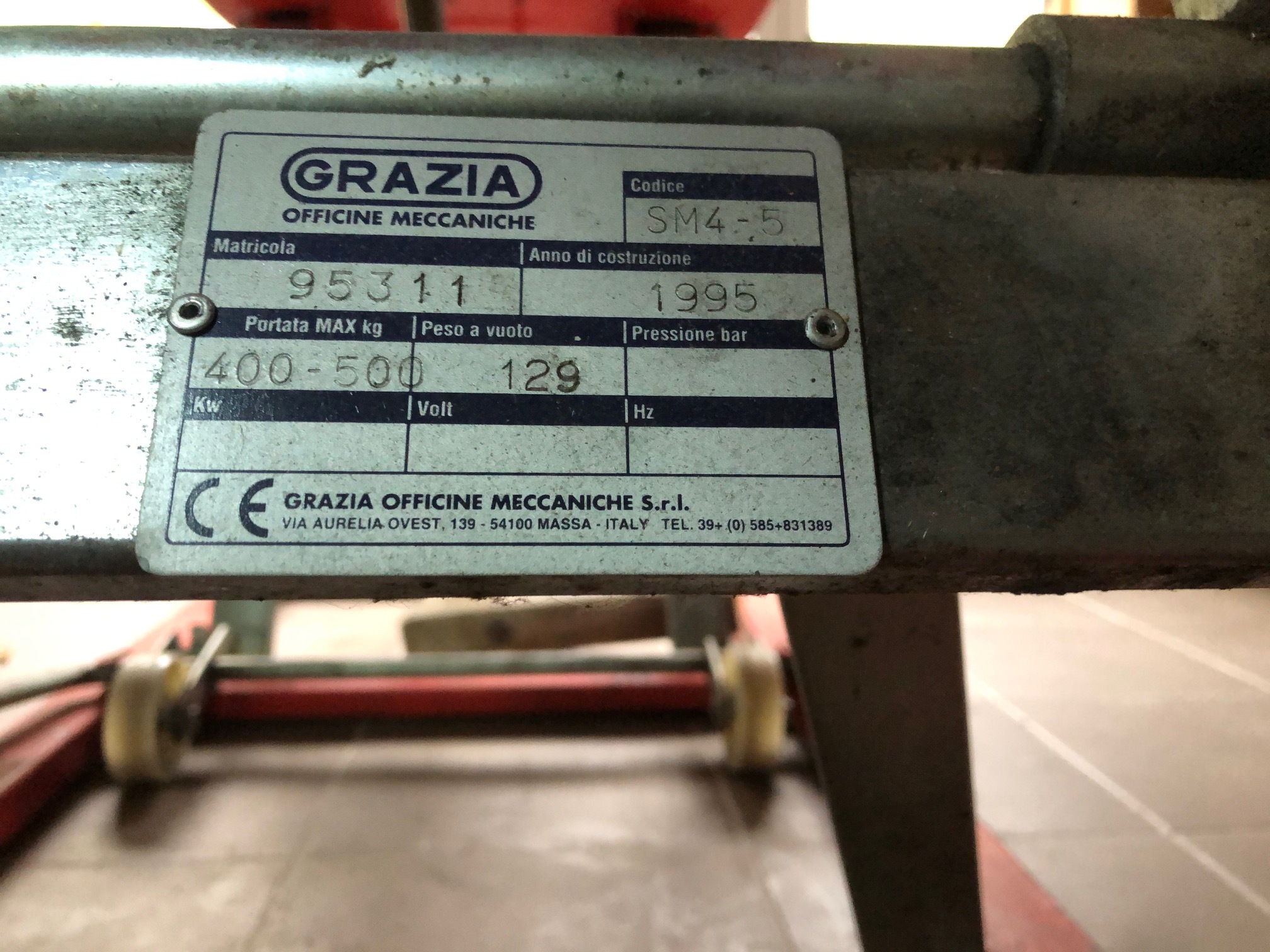

    • October 9, 2024 at 18:20
    Typenschild

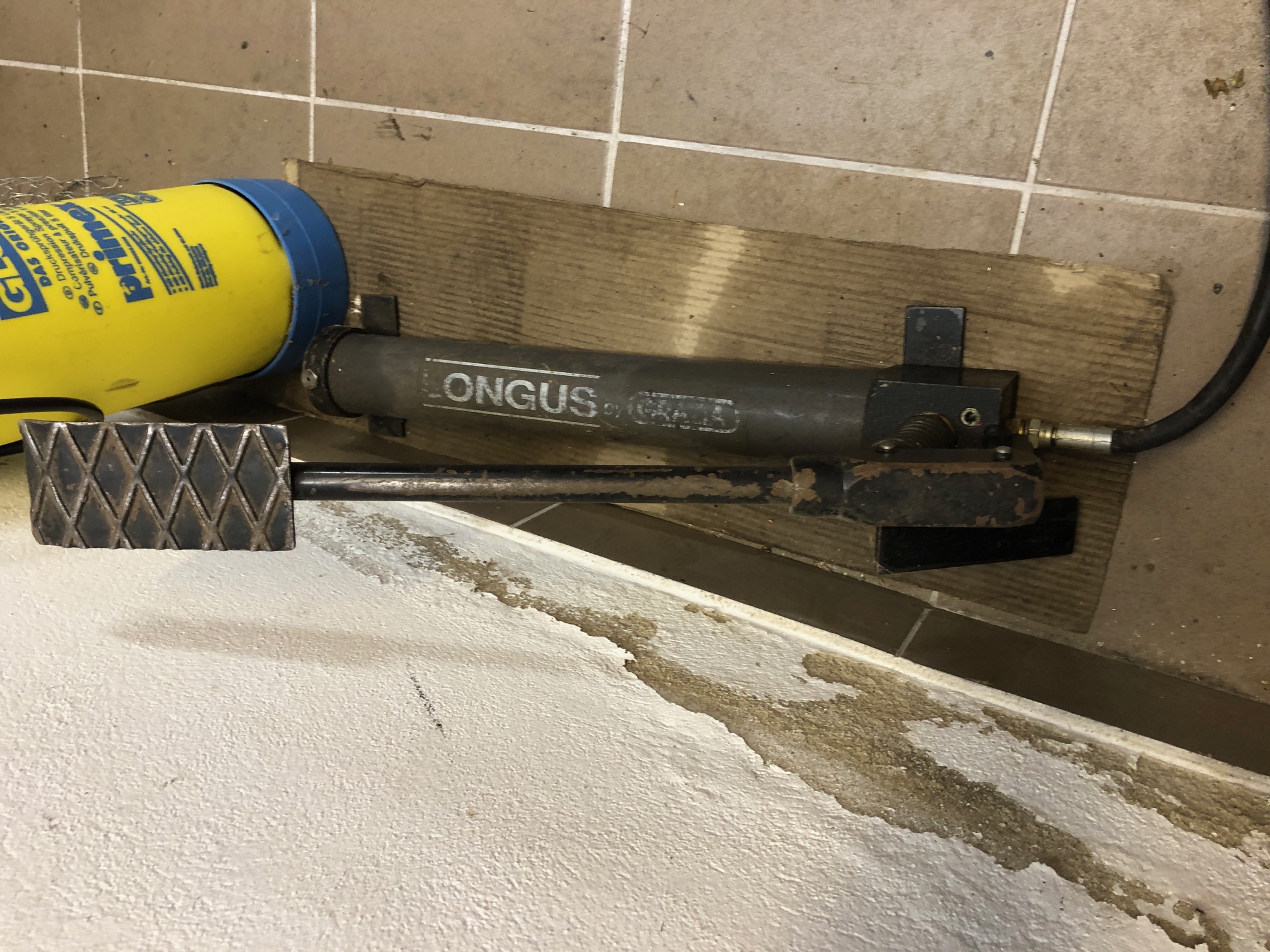

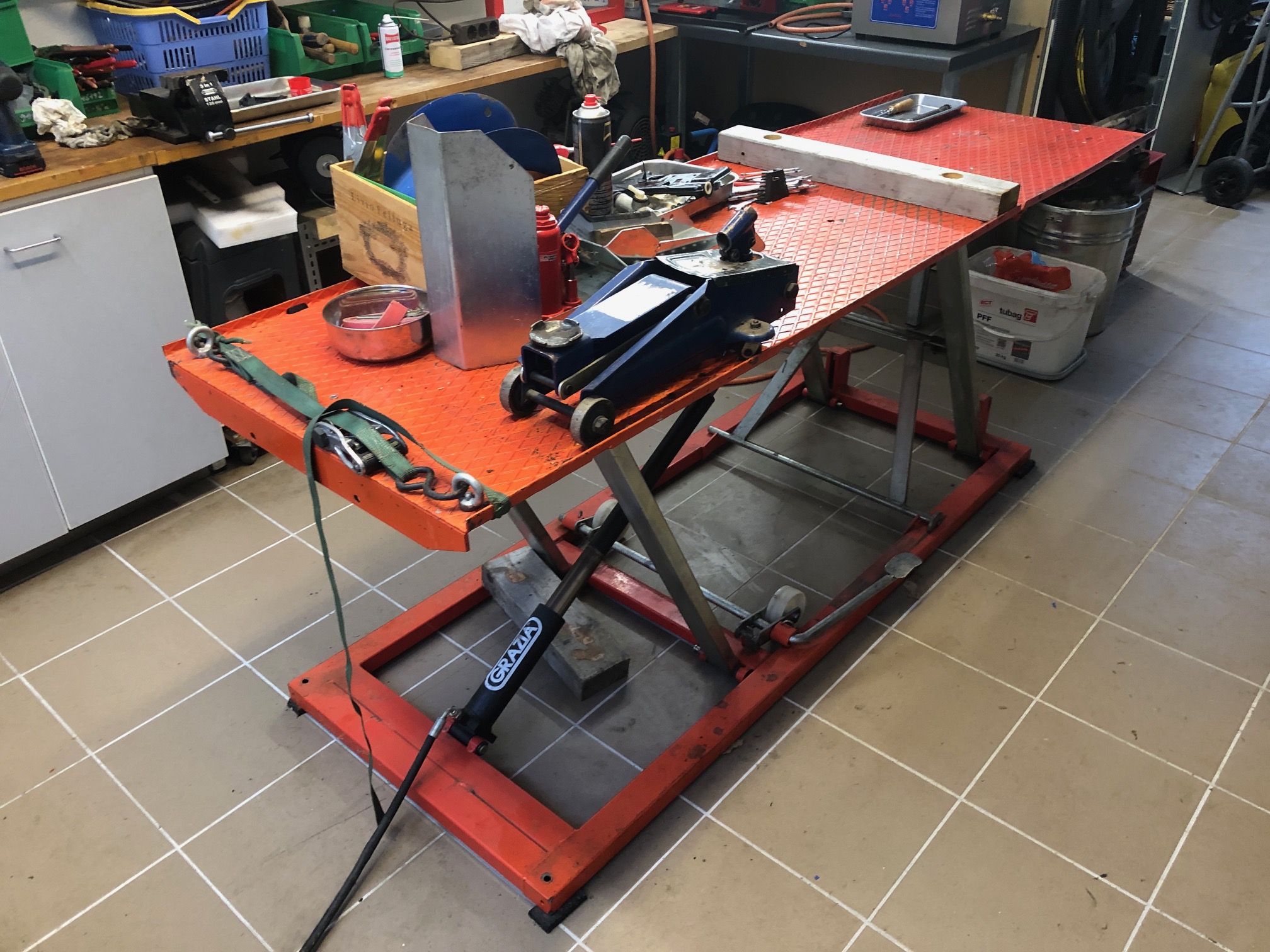

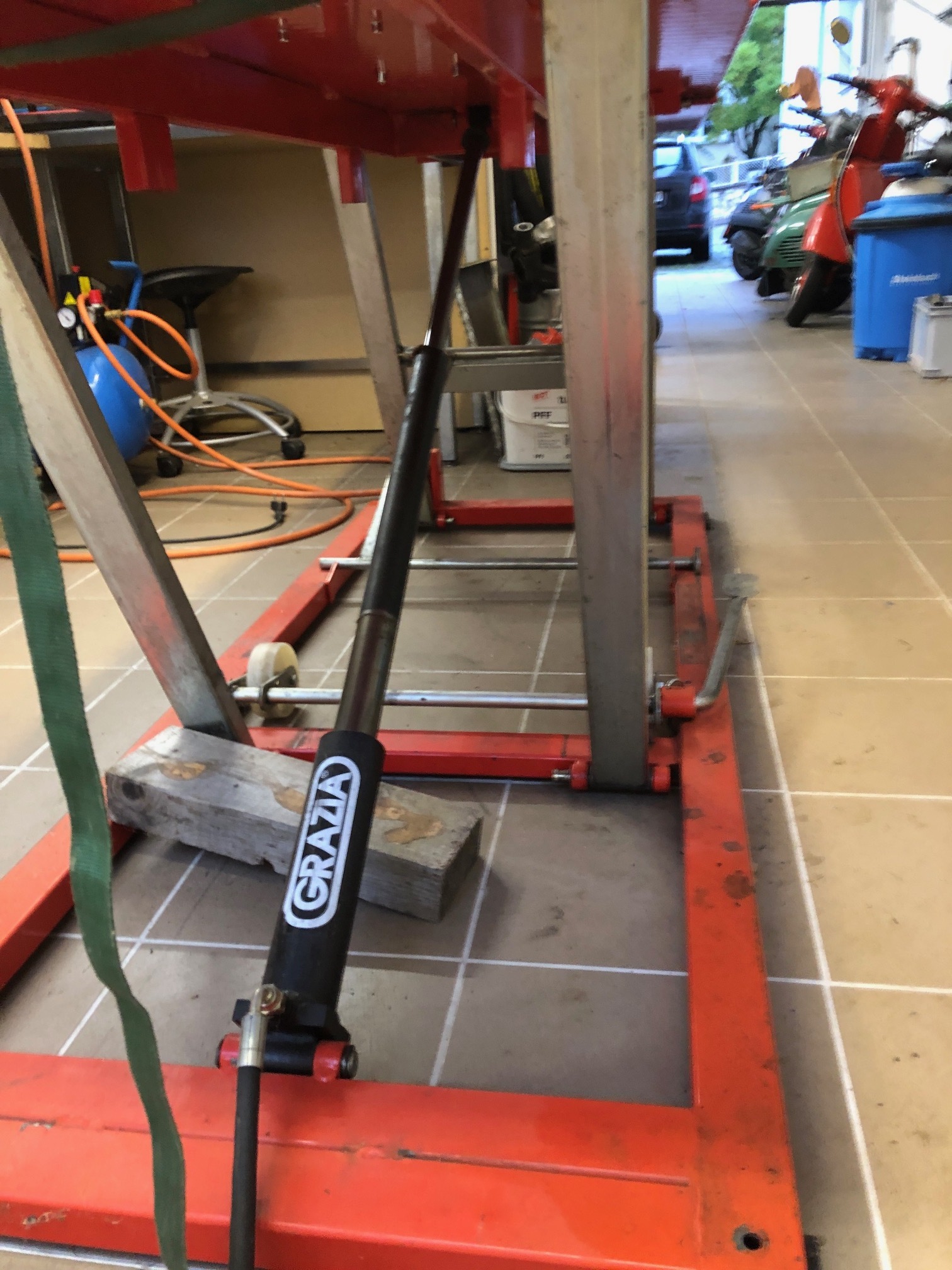

    • October 9, 2024 at 18:26
    Über die Fuß-Pumpe wird das Hydrauliköl in den Hubzylinder gepumpt und auch über das kleine Pedal wieder abgelassen. Also müssen da ja Ventile/Verschlüsse drin sein. Wenn also Bühne oben, dann Öl im Hubzylinder und entsprechend Öldruck auf Schlauch.
    Für Revision sollte also Bühne unten sein, damit das Öl in der Pumpe ist. Dann Schlauch ab und Öl in separaten Behälter pumpen. Dann Zerlegen und Dichtungen austauschen. So die Theorie:

    Mir ist gerade aufgefallen, dass die Bühne aus Massa ist. Im Nachbarort Carrara wohnt meine Tante, da fahre ich seit 1964 hin. Mal sehen ob die Kollegenvom VC Carrara da eine Idee haben.

    Die Pumpe ist von Longus. Longus war ein deutscher Hersteller, den es aber nicht mehr gibt.
    Ich habe aber noch Kontakt zu einem ehemaligen Mitarbeiter, der noch Ersatzteile verkauft.
