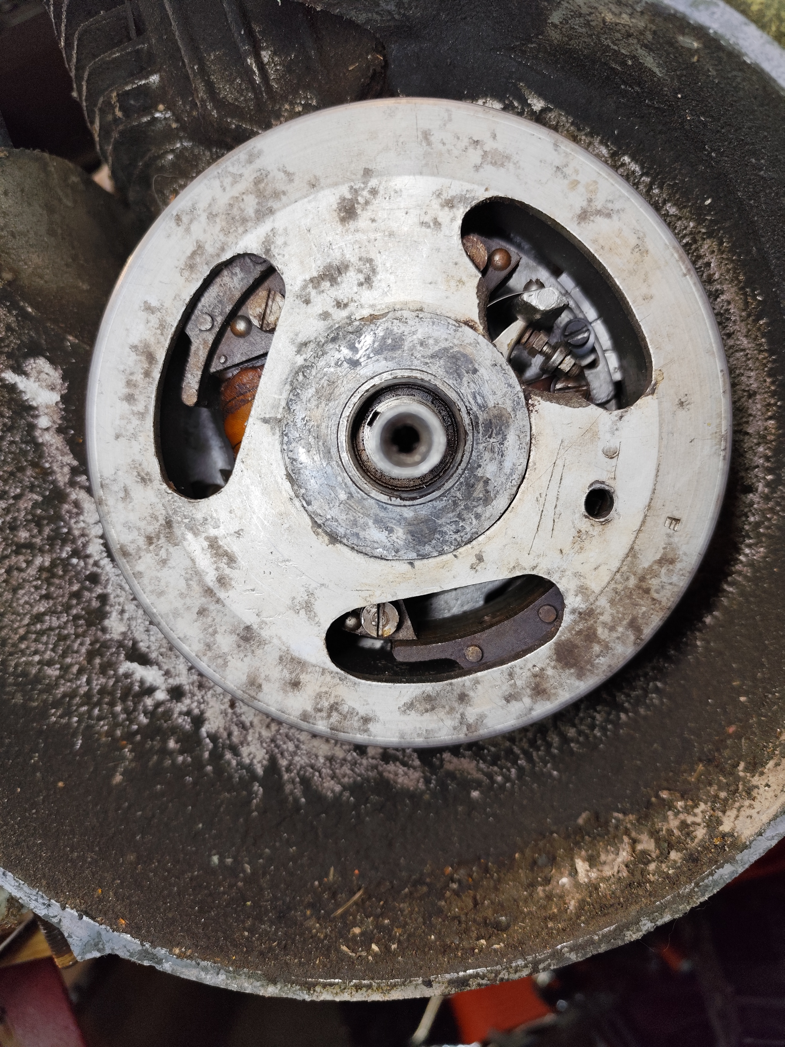

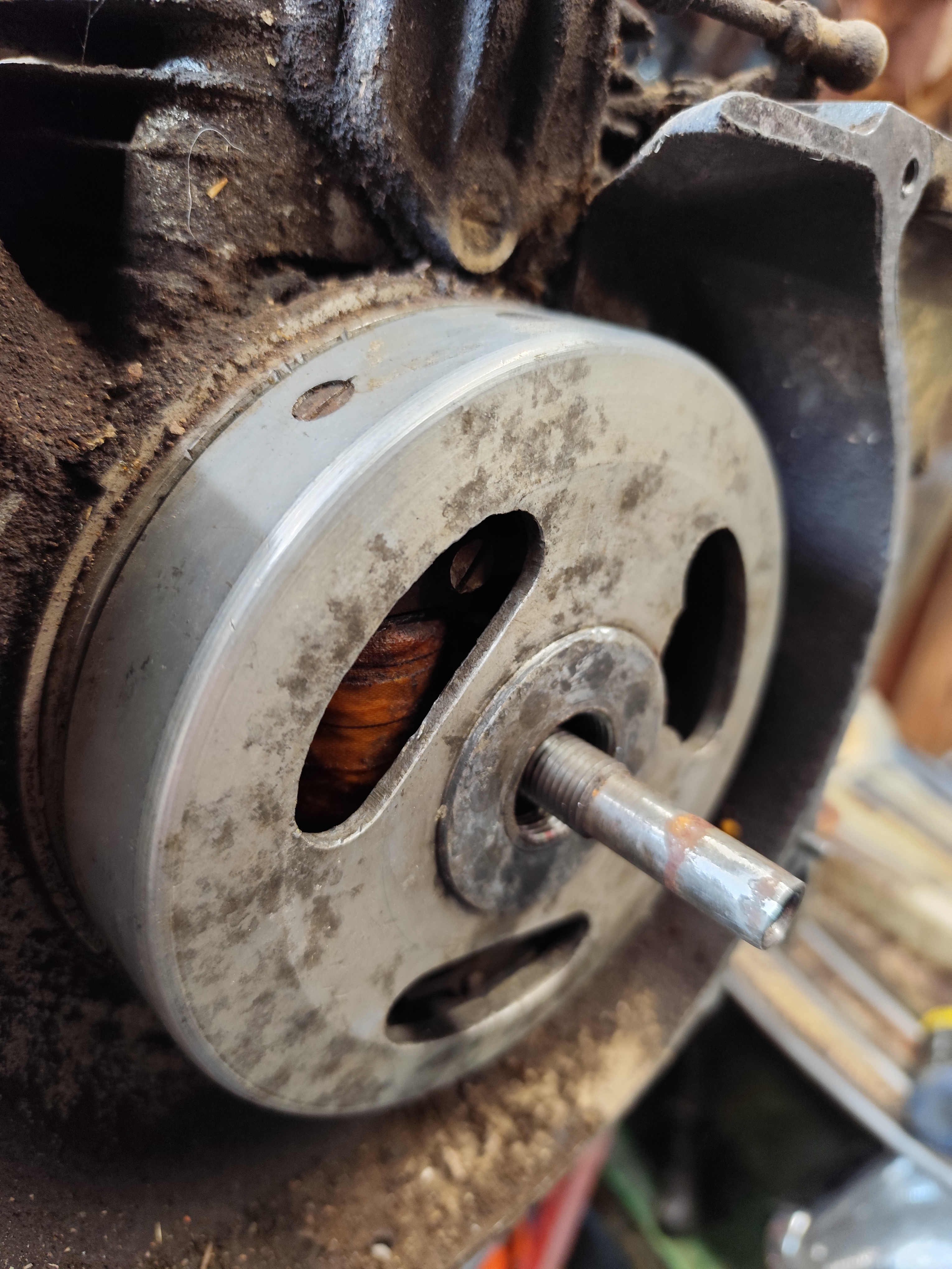

    Die Anreißmechanik ist runter.
    Polrad liegt frei. Leider ist jetzt Schluss. Das Polrad bekomme ich nicht runter. Hat schon jemand mit nen Dreiarm Abzieher versucht und ne Ecke raus gebrochen. Jetzt muss erst was gebastelt werden. Habe aber keinen 25/26mm Außen Gewindeschneider. Mal den Bauern fragen. Vielleicht hat der was passendes...
    Das Lüfterrad wurde mit Feinmechaniker Werkzeug demontiert
    Die Einstellung des unterbrechers finde ich super. Viel einfacher als die an der Vespa.
    Bis auf eine Mutter vom Griff gingen alle Schrauben super los. Hatte ich nicht mit gerechnet.

    Habe den Unterbrecher mal mit Schleifpapier sauber gemacht. Zündfunke ist da. Vergaser ist auch sauber und ich habe ihn mal zusammen gesteckt.
    Neue Dichtringe brauche ich noch. Habe keine passende da.
    Den Zündfunkenabnehmer finde ich geil.
    Leider ist das Zündkabel nicht eingeschraubt. Musste man wohl komplett tauschen.
    Was ich aber nicht glaube. 1944 wurde noch repariert. Und im tiefen Wald kann man schlecht ein neues Zündkabel mit Abnehmer tauschen. Zündkabel alleine tauschen macht mehr Sinn.
    Oder ich muss fester drehen. Wollte nix kaputt machen.

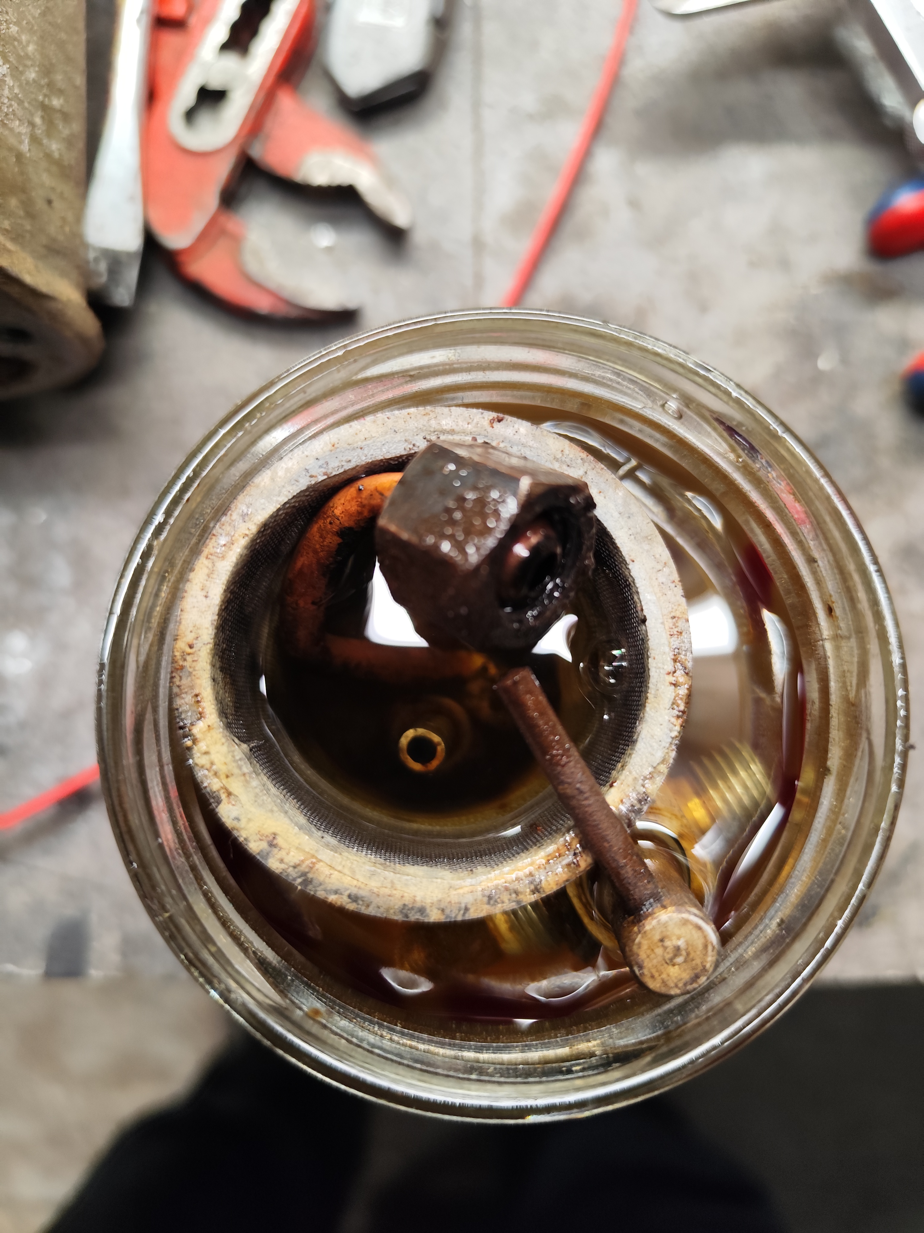

    Habe heute mal das Anreißdingsda zerlegt. Leider musste ich eine Schraube ausbohren und bin dabei etwas verlaufen... Alles reinigen und ne neue Kette drauf und einbauen und hoffen das alles funzt wie es soll.
    Gruß Marco

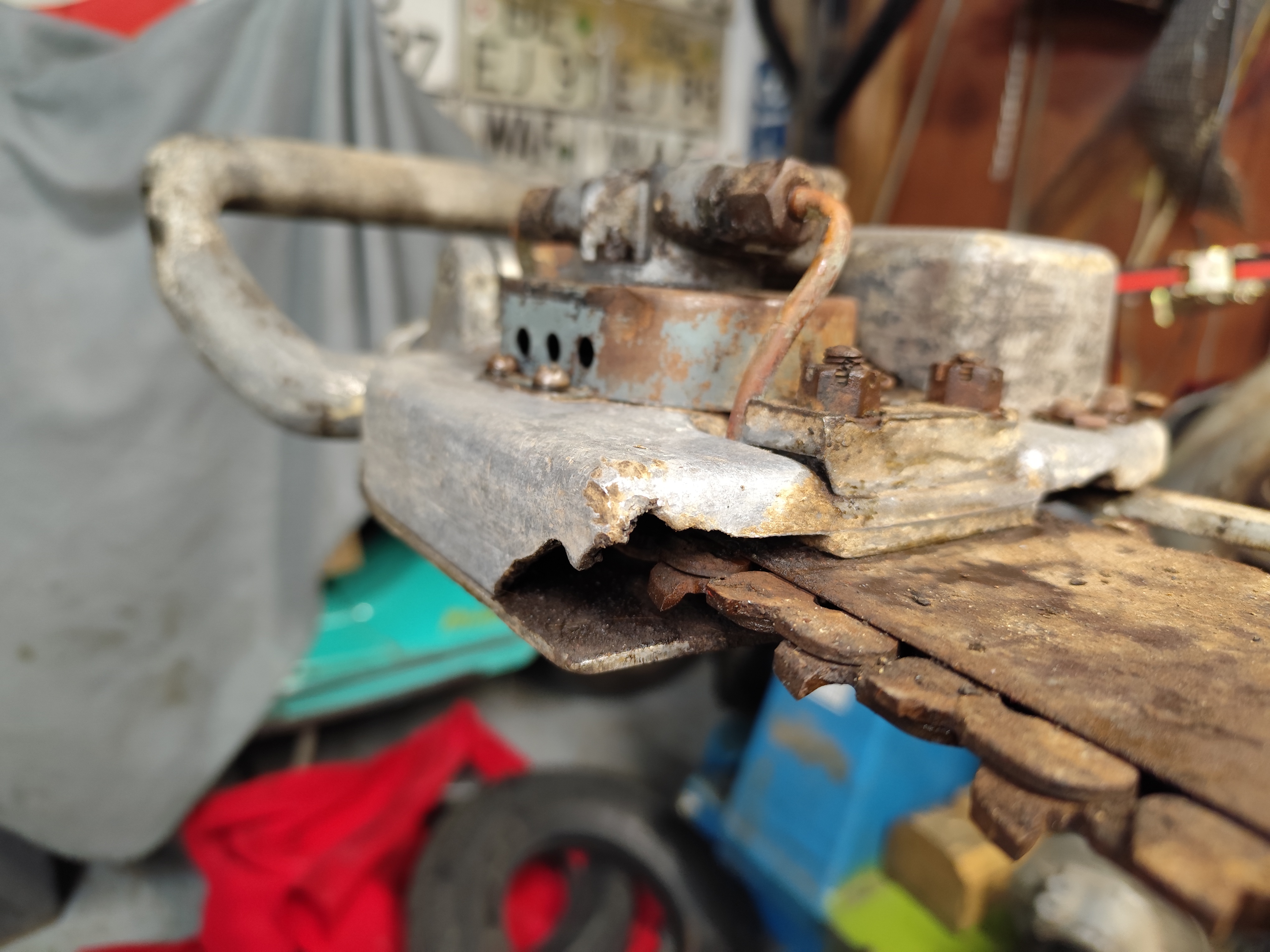

    Habe heute mal ne Fahrradkette aufgelegt. Passt leider nicht durch die fest stehenden Röllekes am Ausgang der Trommel. Die baue ich nicht aus oder um. Also weiter suchen.... Darf max 7mm hoch sein.
    Habe mal den vorderen Handgriff und Öler von außen sauber gemacht. Wenn man so sieht wie die Kette ins Metall geschlagen ist...

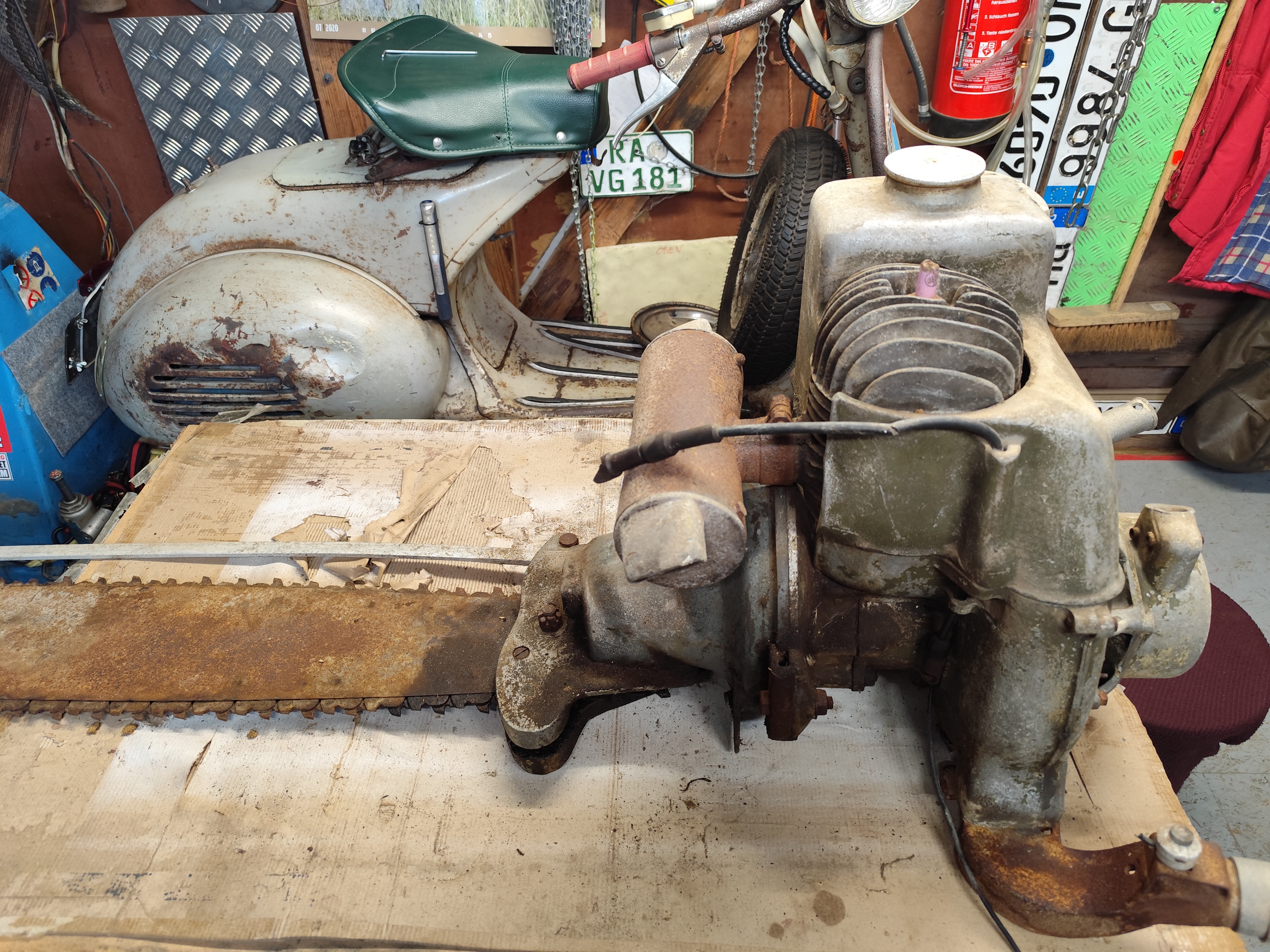

    • January 3, 2025 at 19:41
    Das Öl im vorderen Öler sieht aus wie Rübenkraut
    (Wer's nicht kennt https://de.m.wikipedia.org/wiki/Zuckerr%C3%BCbensirup )

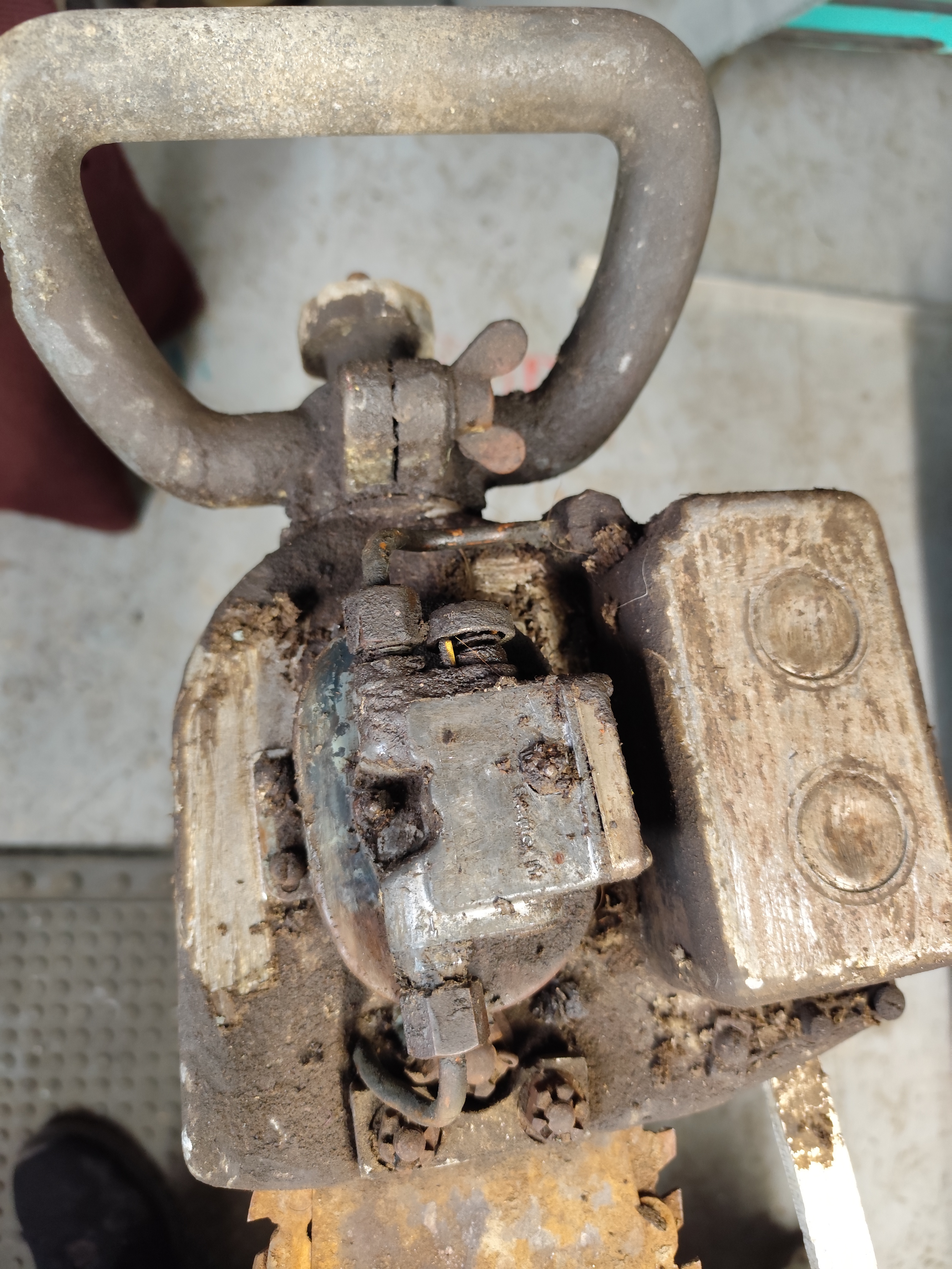

    Habe die Hohlschraube grob sauber gemacht und mit den Sprithahn und Spritsieb und der Ölleitung in Diesel eingelegt.
    Dann habe ich das Schwert mal geschwenkt. Geht voll einfach. 2 Schrauben etwas lösen und dann einfach drehen,feddich. So sieht's mehr nach Kettensäge aus. Gesamtlänge des Mopeds 2.06m
    Habe dann vorne ne Klappe gefunden damit man besser vorne dran kommt. Ist mir vorher nicht aufgefallen als das Schwert noch flach lag.
    Nächste Woche mal die Kette runter nehmen. Die werde ich wohl auch erstmal in Diesel einlegen.
    Gruß Marco

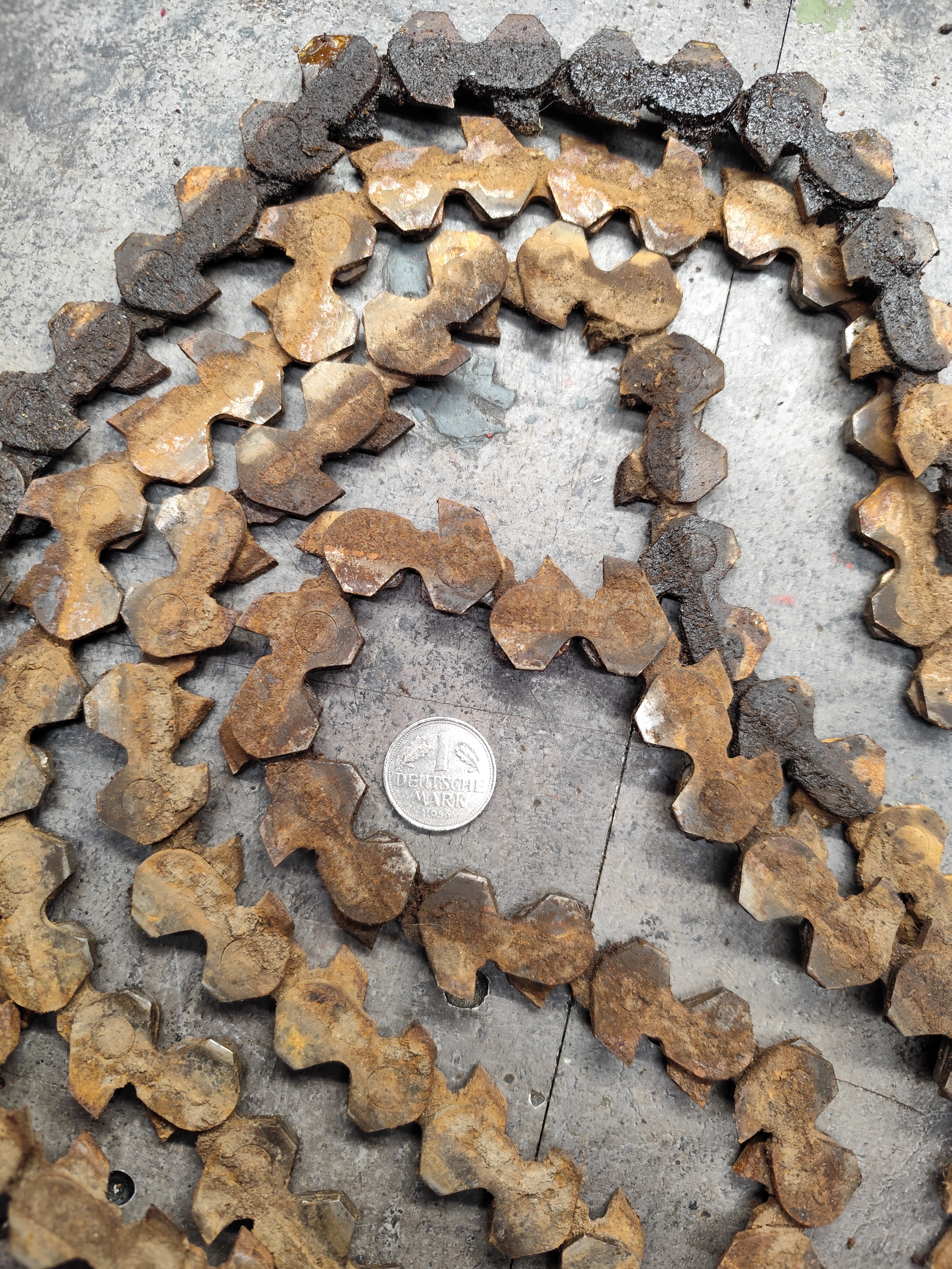

    • January 7, 2025 at 14:50
    Moin

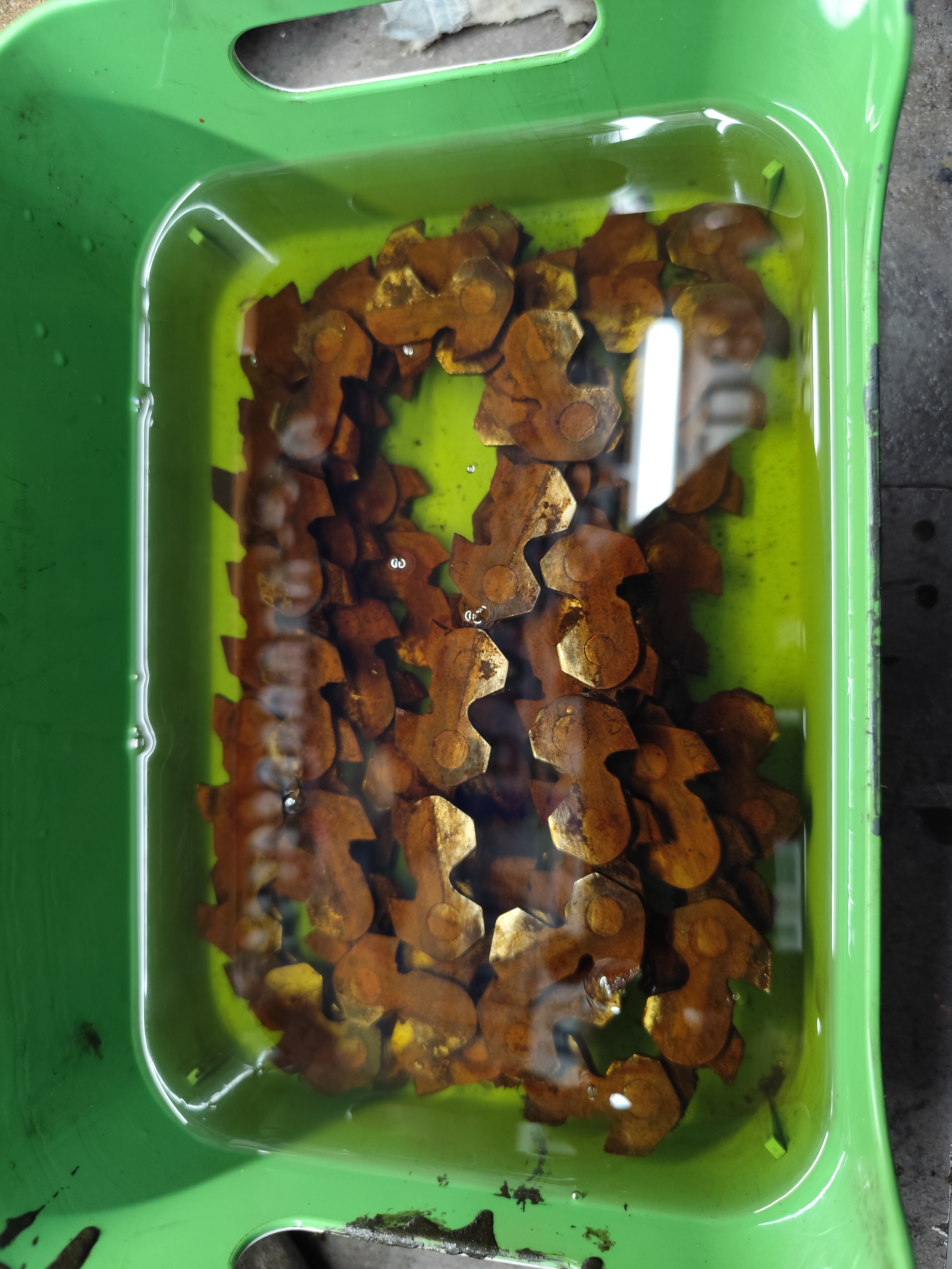

    Die Kette ist runter und liegt in Diesel. Ist etwas steif. Habe mal zum Größenvergleich ne Mark daneben gelegt.
    Der vordere öler liegt auch mit drin. Ist voll Rübenkraut.
    Gruß Marco
