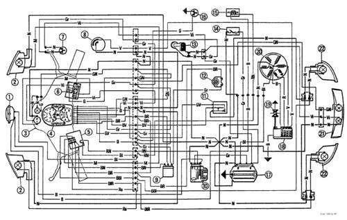

    • May 23, 2025 at 18:19
    Ah. Welches Modell denn?
    Hier mal auf Verdacht der Plan der 1. Serie ohne Batterie.
