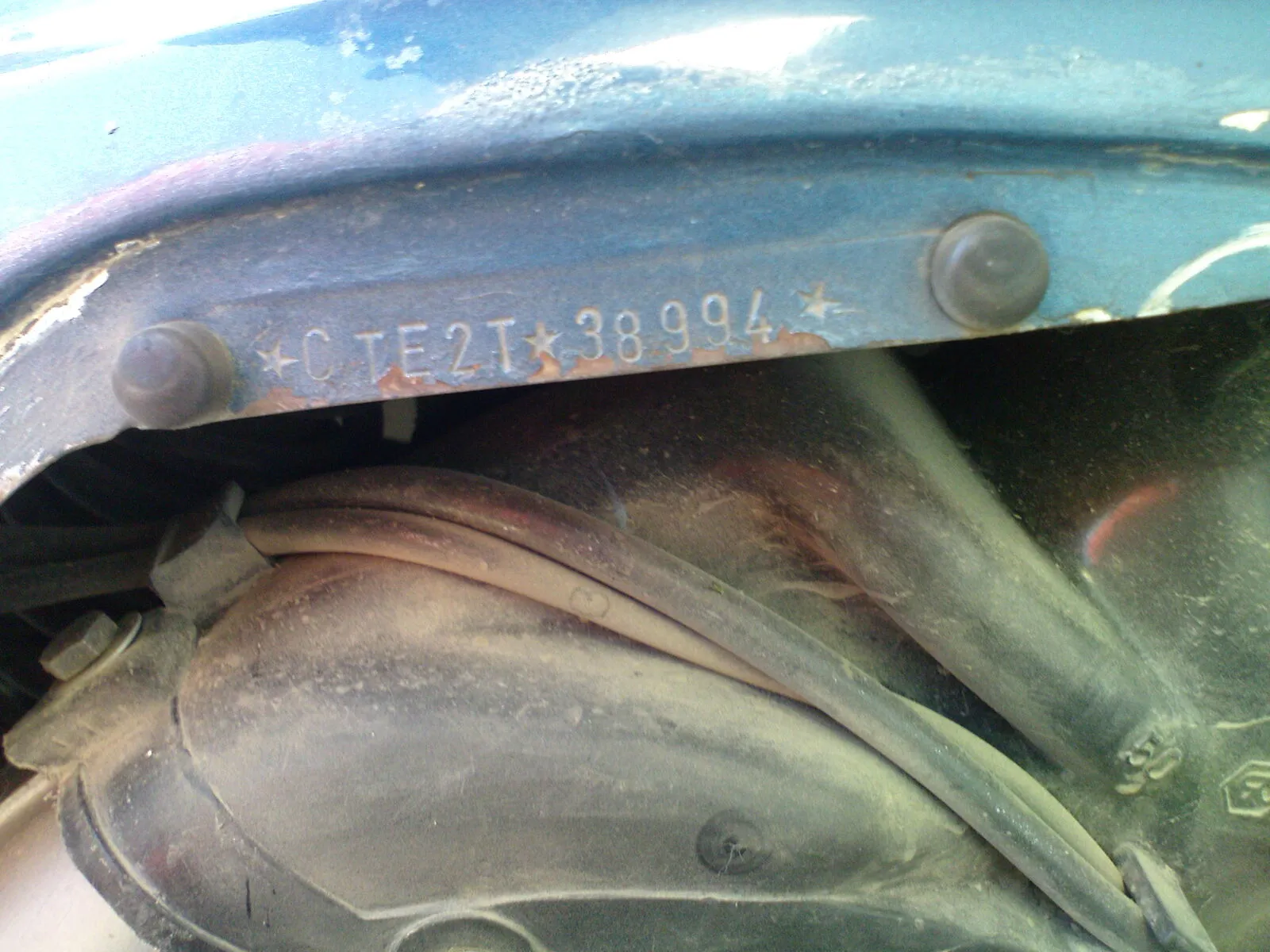

Hallo, iich war letzte woche beim Tüv und wollte mir für meine "eingebürgerte" Vespa ne ABE holen weil ich keine hab.. Der Tüv-Mensch hat gesagt dass se in technisch optimalem zustand ist. Die sache hat aber einen Haken.... auf meinem Kotflügel ist ne Rahmennummer mit der der Prüfer nichts anfangen kann. könnt ihr mit "*CTE2T*39884*" was anfangen bzw. hab ihr das schon mal gesehen/gehört? PS: die nummer aufm motor ist okay!
ich zähl auf euch + Danke Bene

Das ist mal definitiv keine Rahmennummer von einer Vespa.
Wo ist die Nummer angebracht, Kotflügel?Wie ist die Motornummer?
also die motornummer passt... die ist original. die Andere nummer ist am rechten kotflügel dort eingraviert wo der schließmechanismus für die motorklappe greift

Könntest Du bitte mal ein Foto von der Rahmennummer machen, vieleicht reden wir alle von völlig unterschiedlichen Dingen!
Hi, ich weiß es nicht, aber das Sternchen vorne und hinten ist Piaggio. Ich vermute das ist eine Serie mit einer Spanischen Homologation (ABE) für Spanien gefertigt.
klaus
Das wird ein spanischer Lizenzbau der Fa. Motovespa Madrid sein. Völlig andere Rahmen- und Motornummern, aber technisch weitgehend baugleich mit den Piaggio Vespas, aber kleine Unterschiede im Detail wie z. B. Zündanlagen vom spanischen Hersteller Motoplat (statt Ducati oder so), dann häufig andere Lenkköpfe als von italienischen Modellen bekannt etc..

also die ankerplatte ist identisch... hab alles von piaggio drauf^^ kondensator, und beide spulen und die zündspule auch, lenkkkopf ist auch von piaggio und der motor is von ner vespa trozdem danke.. werd mich dann ma an "Vespafreak125" wenden
