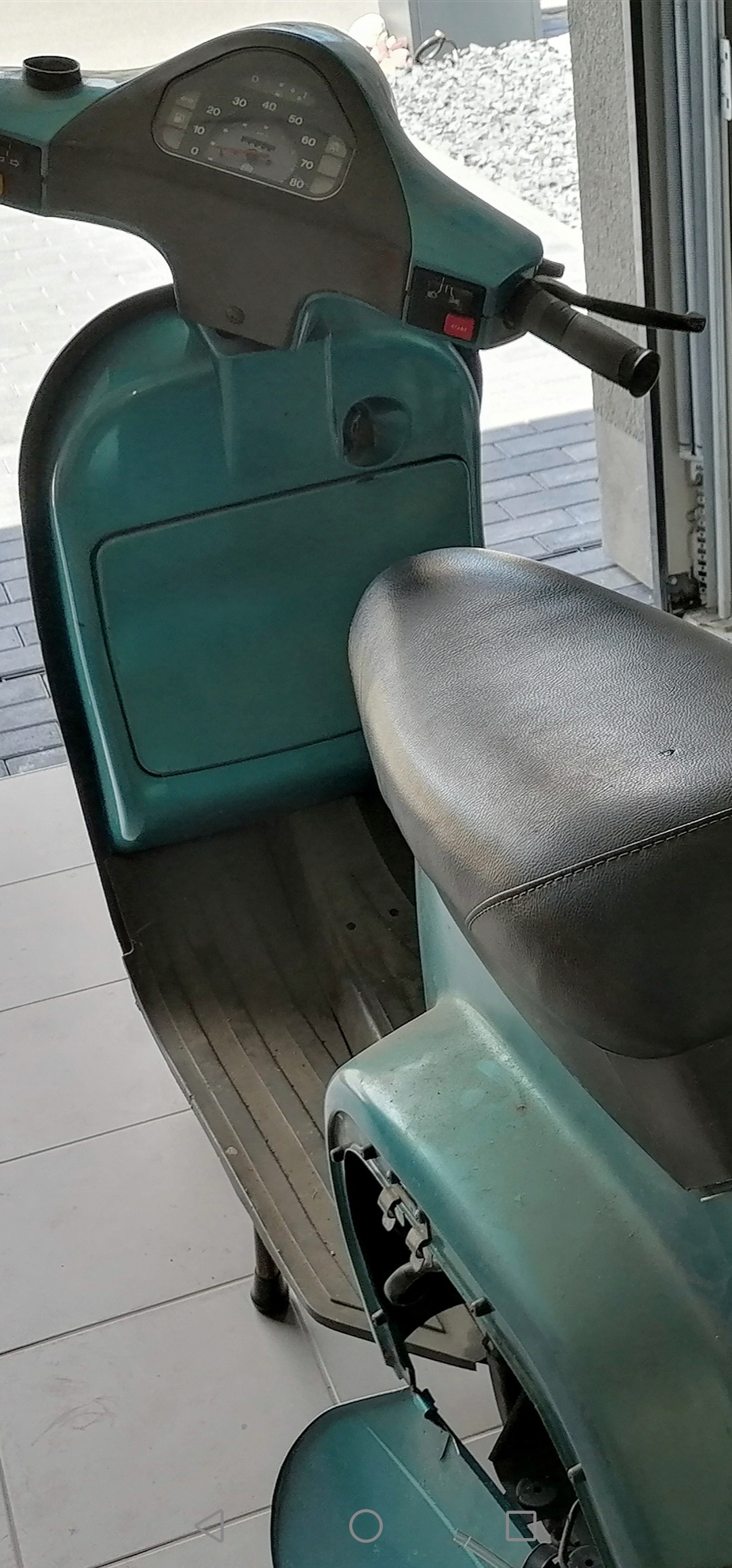

  • Schartz Philippe
    49
    • July 20, 2025 at 13:21
    • Neu
    macht Sinn ;)
    Hier ein Foto vom Handschuhfach.
    Danke
    Mfg Philippe
  • Christian97
    954
    3,034
    384
    • July 20, 2025 at 13:30
    • Neu
    bei Deinem Roller bewegst du durch drücken des Schlosses unter der Verklidung einen Hebel, der den Verschlussmechanismus freigibt.
    Wenn der Hebel innen abgebrochen ist, wird es auch nicht funktionieren.
    https://www.kleinanzeigen.de/s-anzeige/original-vespa-pk-xl-2-automatik-handschuhfach-256949-18k-/3057858304-306-3032
    Hier hat jemand schon mal geöffnet.
    Auf den Bildern sieht man auch den Hebel, in der Mitte des Handschuhfaches, der betätigt werden muss.
    Vielleicht mit einem dünnen, passend gebogenem Blech (0,5 mm) von der Seite, Richtung Handschuhfachmitte, in der oberen Nische des Handschuhfaches den Haltehebel freigeben. Probieren kostet nichts...ob's geht...bestimmt nicht so einfach.
    Hoffe, dass hilft dir weiter.
    Herzliche Grüße
    Christian

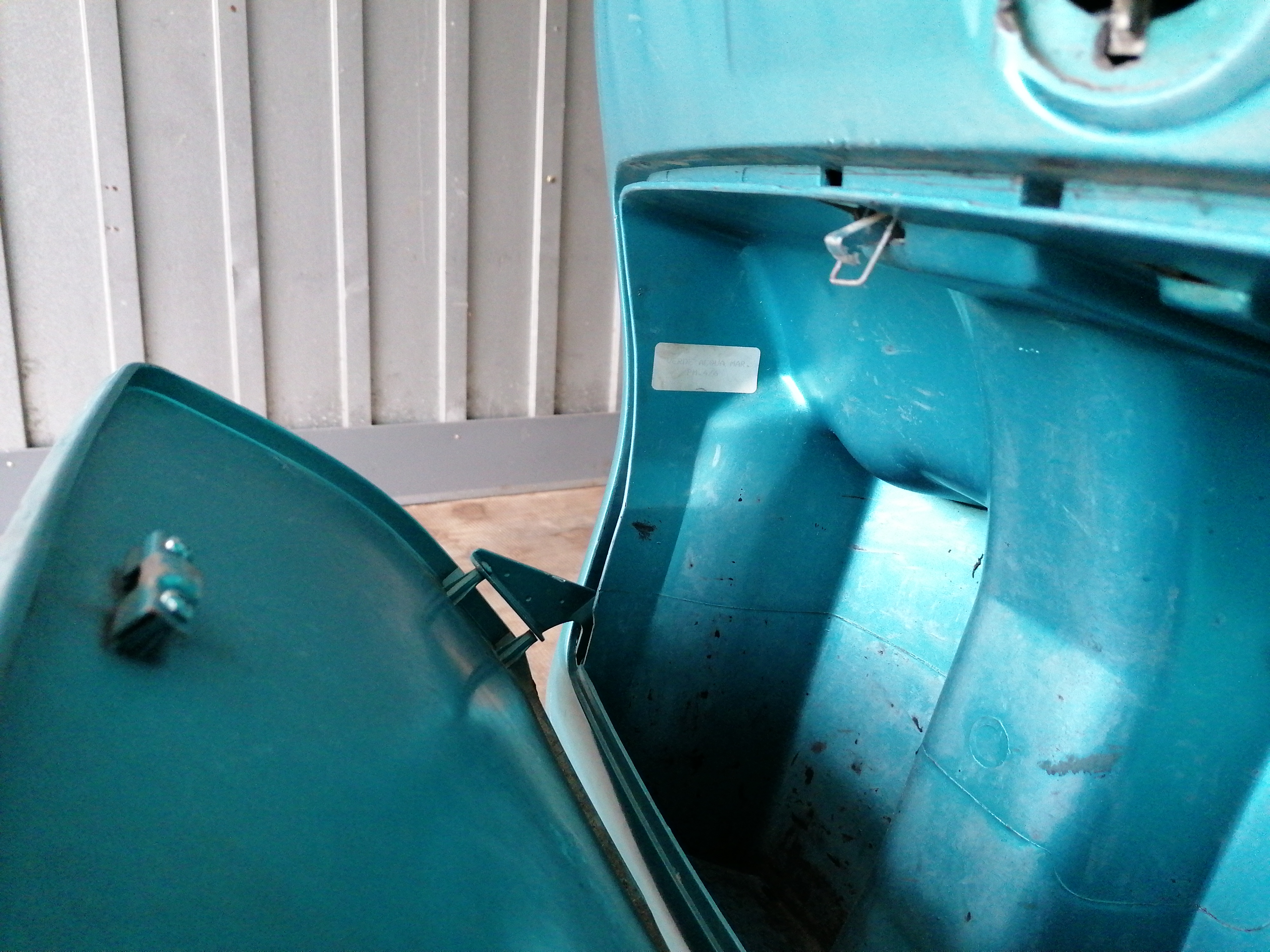

    Ich konnte das Handschuhfach öffnen. In der rechten oberen Seite das Handschuhfach etwas öffnen, dann mit einem 10er Schlüssel zwischen Verschluss und Halterung gehen und mit einem Hammer einen leichten Schlag geben.
