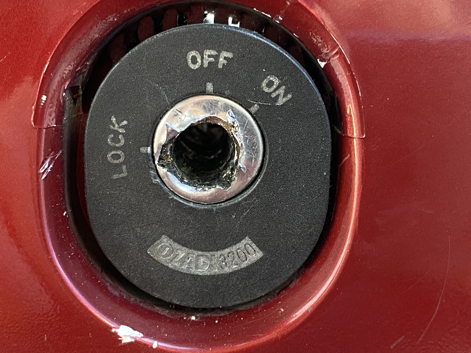

    Leider habe ich meine Schlüssel der Cosa 200 verloren. Ich habe ein Schließzylinderset gekauft und das Sitzbankschloss bereits ausgebohrt und getauscht.
    Problem - Zündschloss habe ich auch aufgebohrt (erst 5mm, dann 8mm) und es lässt sich nicht entfernen. Ich hatte gehofft ich bohre das Ding auf, kann dann die Lenkradsperre lösen und den Zylinder entfernen.
    Vorne die Front ist bereits abgebaut, damit ich an die Elektronik komme.
    Leider finde ich nirgends den Splint, der den Schliesszylinder fixieren soll.
    Hat jemand einen Vorschlag wie weiter vorzugehen ist?
    Weiter bohren gibt keinen Sinn, da der Zylinder nahezu komplett entfernt ist.

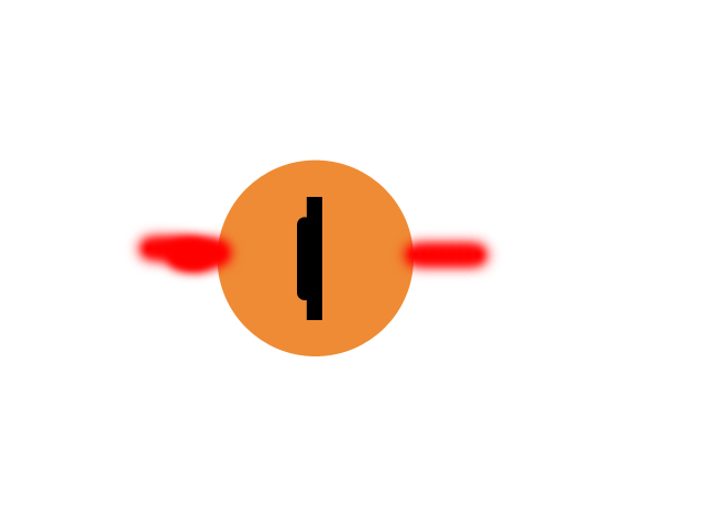

    Der Bolzen der das Schloss hällt müsste 90° verdreht zum schlüsselloch sein.
    Spirch dein schlüsselloch sieht so aus:
    Dann ist das rote der Bolzen... natürlich kürzer.. Sollte sich also relativ einfach zu entfernen sein.

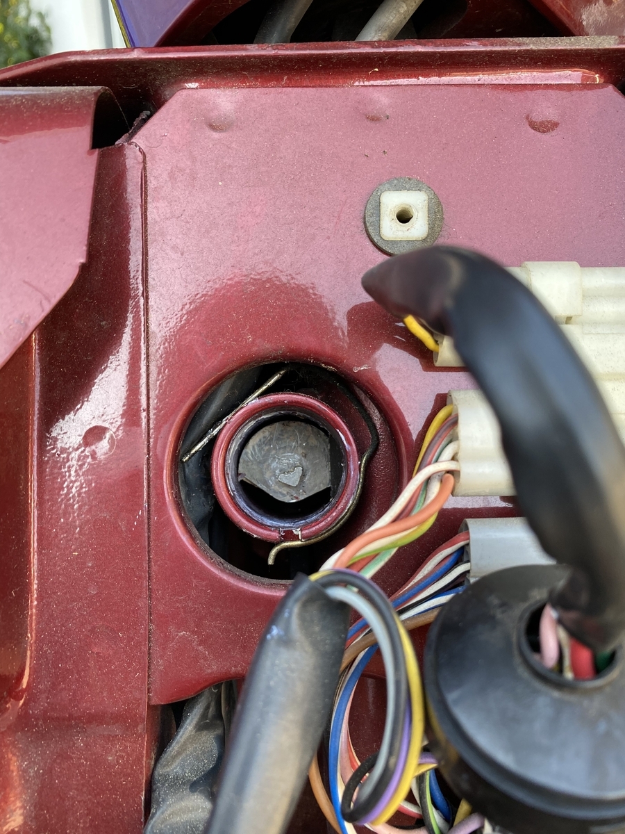

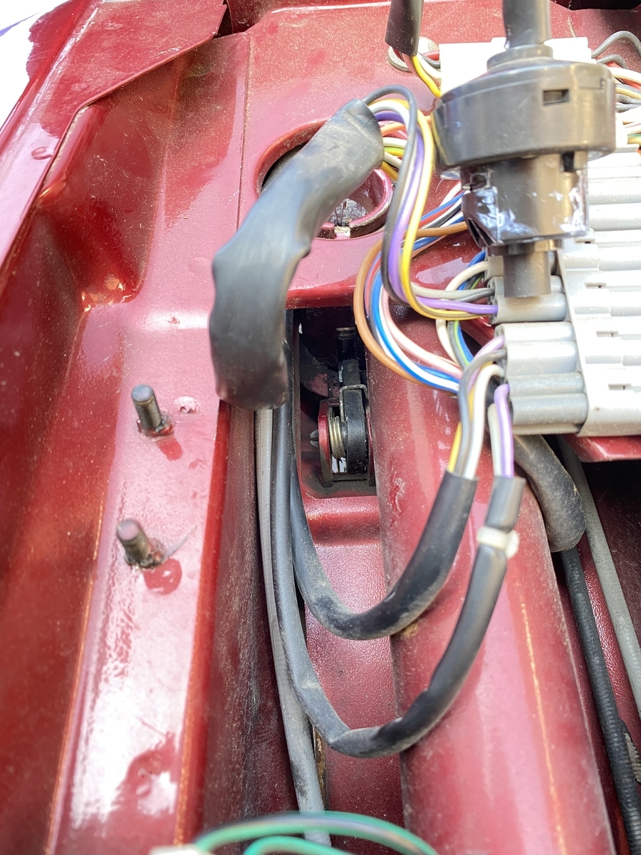

    • October 9, 2021 at 16:21
    Schaue ich mir gerade an, Bilder sind im Anhang.

    • October 9, 2021 at 17:49
    Keine Chance, ich sehe da absolut nichts. Bolzen etc. Fehlanzeige.

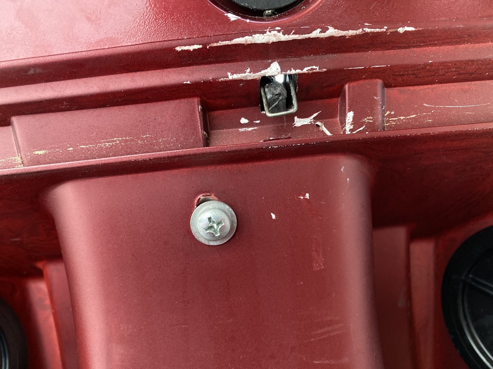

    • October 9, 2021 at 18:05
    Keine Chance, wie auch - Schlüssel ist weg (verloren). Zylinder wurde bereits ausgebohrt, bewegt sich trotzdem keinen Millimeter.
    Das Loch im Handschuhfach ist zwar da, dient aber zum Öffnen des Faches - über das Zündschloss.

    • October 9, 2021 at 20:31
    ich würde das schloss mal weiter aufbohren.. du wirst das nicht gedreht bekommen weil da sicher noch 2-3 stifte drinnen sitzen.. würde versuchen das loch noch 1/3 größer zu bekommen das der komplette silberne kern wegfällt.. oder zumindest fast..
    wenn du von hinten dran kommst versuch es von hinten 8o lmao
    Nachtrag: Popel die spange da mal raus hinten.. die muss eh raus beim wechsel ;)

    • October 9, 2021 at 23:31
    Auf dem zweiten Bild sieht man von unten sehend einen Spalt in Richtung Schloss.
    Wahrscheinlich musst du das Schloss mit einem passenden Dorn drehen, so dass der Sperrbolzen sich mit dreht.
    Wenn der von vorne betrachtet nach links und rechts gedreht wird, wirst du an den Punkt kommen, wo du den Pin hinein drücken kannst.

    • October 10, 2021 at 23:06
    Ich habs hinbekommen, vielen Dank für die Unterstützung.
    Lösung meines Problemes war, wie von Kagi erwähnt, nochmal nachbohren.
    Dann konnte ich auch die Sperre lösen, den Sperrbolzen betätigen und den Zylinder entfernen.
