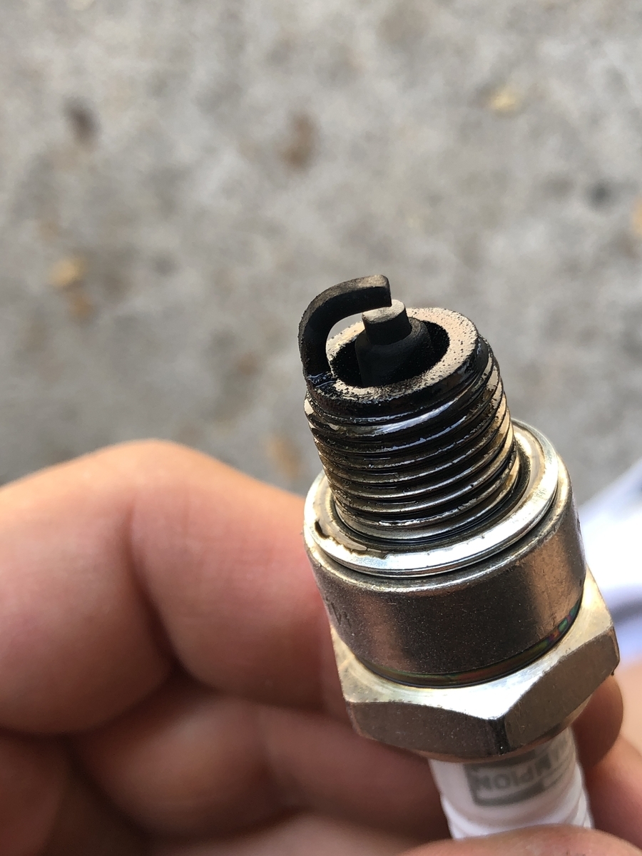

    Die Zündkerze hab ich auch gerade mal angeschaut. Etwas nass aber sonst gut, liegt wahrscheinlich an den ganzen verunglückten startversuchen.

    Aufwachen aus deinem Traum, eine restaurierte und dadurch sorglos und ohne jede Vorbereitung vernünftig zu fahrende Vespa gekauft zu haben.
    Vielleicht hat schon der der Vorbesitzer das Problem des Hochdrehens nicht in den Griff bekommen...
    Du wirst nicht darum herumkommen, planvoll nach der Ursache zu suchen - und niemand wird dir sagen können, was du noch investieren musst...
