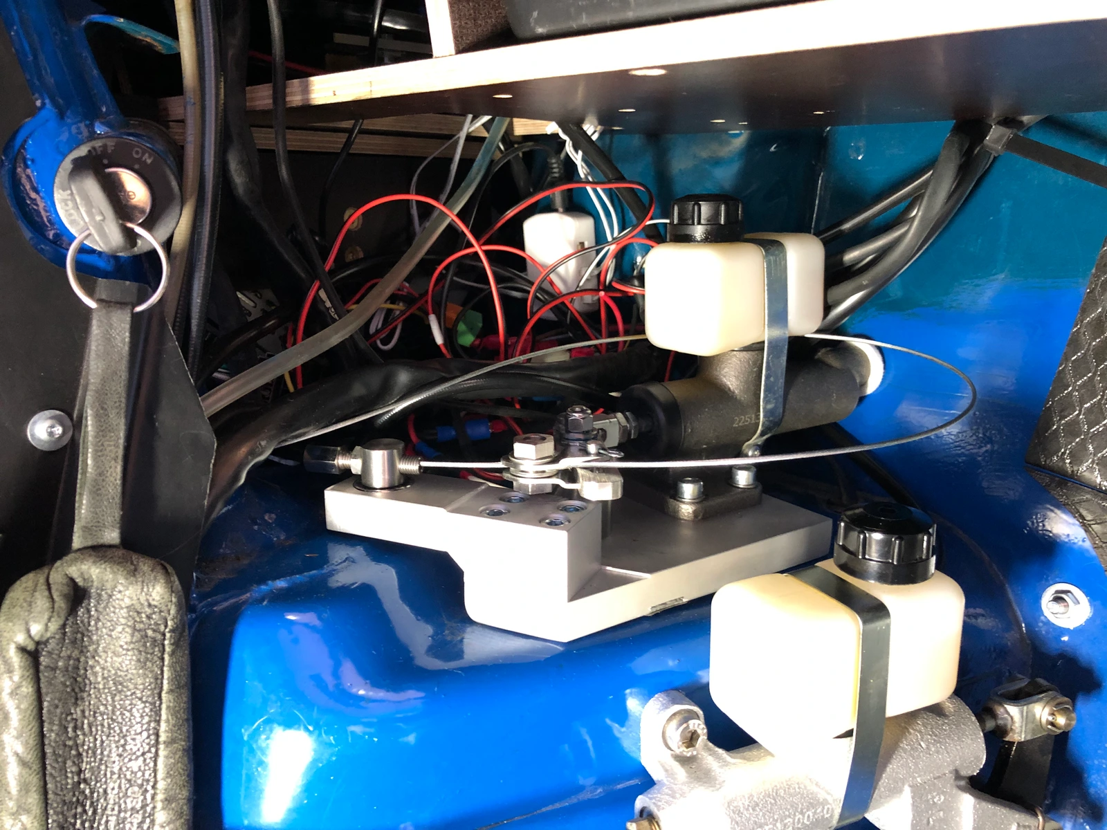

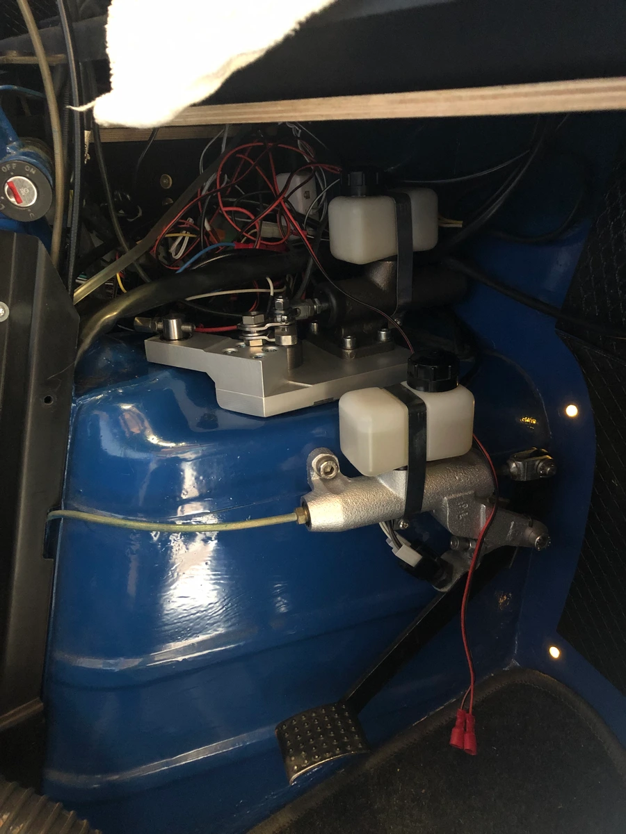

    Ich habe dann alles gefettet, die Staubschutzkappe wieder an die Cosa-Pumpe gemacht und dann wieder an das Steuerrohr angeschlossen, befüllt und entlüftet:
    Sieht jetzt echt chic aus. Gewinnt keinen Schönheitspreis, ist aber solide und größtenteils aus Alu und VA und damit rostfrei. Das alte Blechband, das in der Ape den Behälter fixiert, habe ich etwas gereinigt und mit einer längeren Schraube gespannt.
    So, jetzt zur Wirkung. Man merkt, daß die Luftblase fehlt in dem zweiten Schlauchanschluß, das war erfolgreich. Ein Teil der Elastizität ist raus.
    Auch der Pfosten vom Drehpunkt und die Lagerung selber ist jetzt hart. Ich habe dann viel rumgestellt, Koppelstange verlängert, Zug eingestellt und viel hin und her gespielt.
    Man kriegt Dampf auf die Backen, aber der Weg, den die Backen machen müssen in der Trommelbremse ist schon lang und der Weg des Handbremshebels ist begrenzt. Viel Vorspannen darf man nicht, sonst ist die Rücklaufbohrung zu.
    Der Zug ist halt noch etwas elastisch, aber der wird ja noch kürzer, eventuell tausche ich noch gegen den dickeren Vorderradbremszug der Ape, da der ja bald frei wird.

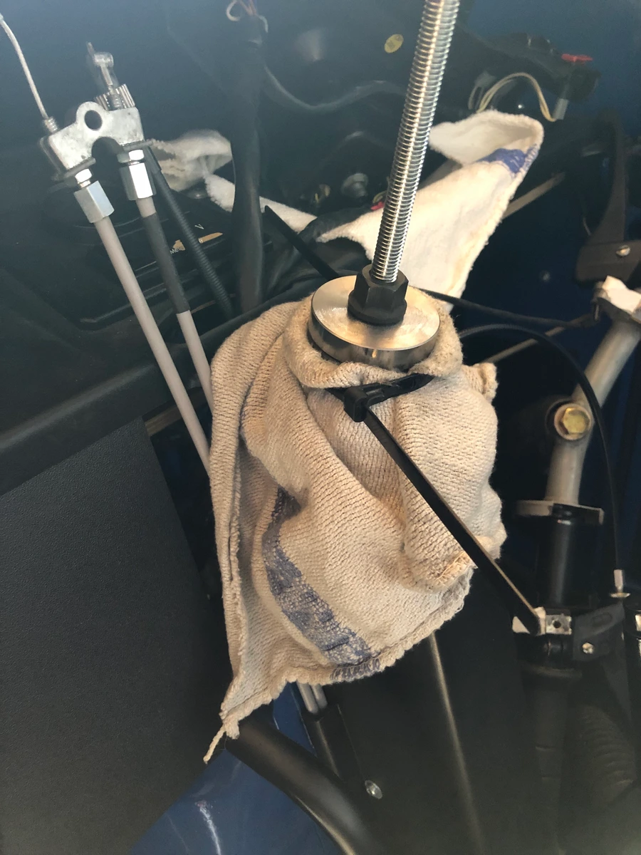

    Ich muß noch meine zwei Druckstücke für das Lenkkopflager, die ich schon gedreht habe, auf eine Gewindestange anpassen, dann sollte ich alles haben.

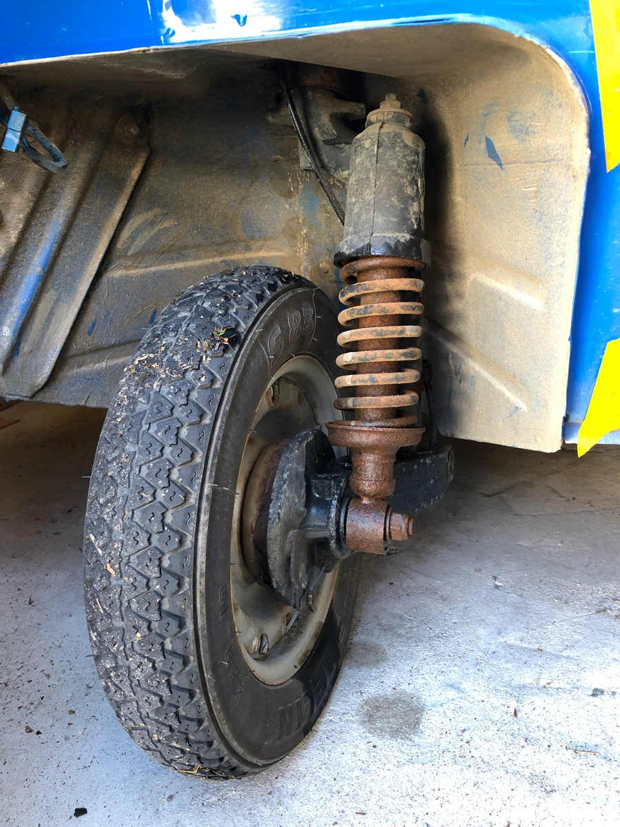

    ich konnte heute erst gegen halb drei anfangen, deshalb wurde es nicht ganz fertig. Hat sich alles etwas gezogen. Zuerst habe ich den Kotflügel abgenommen und mal den Dreck etwas rausgespritzt:
    Etwas in die Jahre gekommen und das untere Gummi vom Stoßdämpfer ist auch ziemlich ausgenudelt. Hier mal der Blick auf den etwas "ursprünglichen" Lenker der Ape:

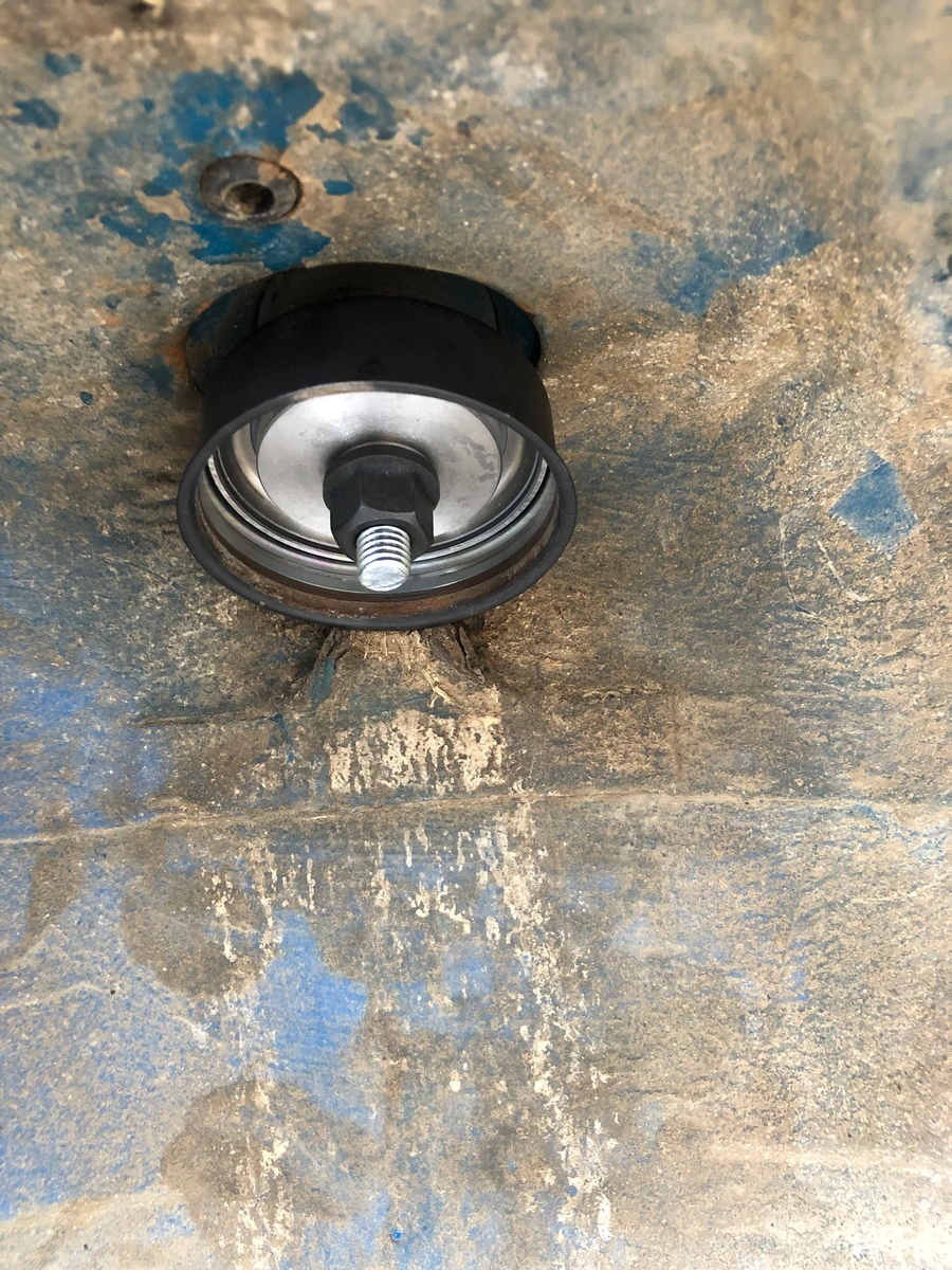

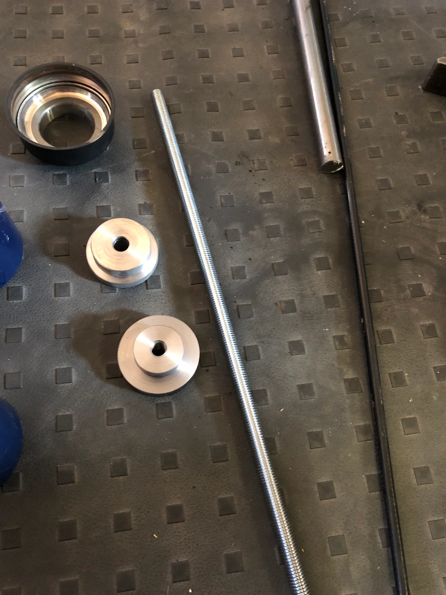

    Bei dem neuen Steuerrohr war ja die untere Lagerschale dabei, die wollte ich dann gleich mit tauschen. Dazu zwei kleine Druckstücke gedreht, das obere mit M10 Gewinde, das untere mit Durchgangsbohrung:
    Nach dem Rausnehmen des alten Steuerrohrs dann gleich die neue Schale eingezogen:

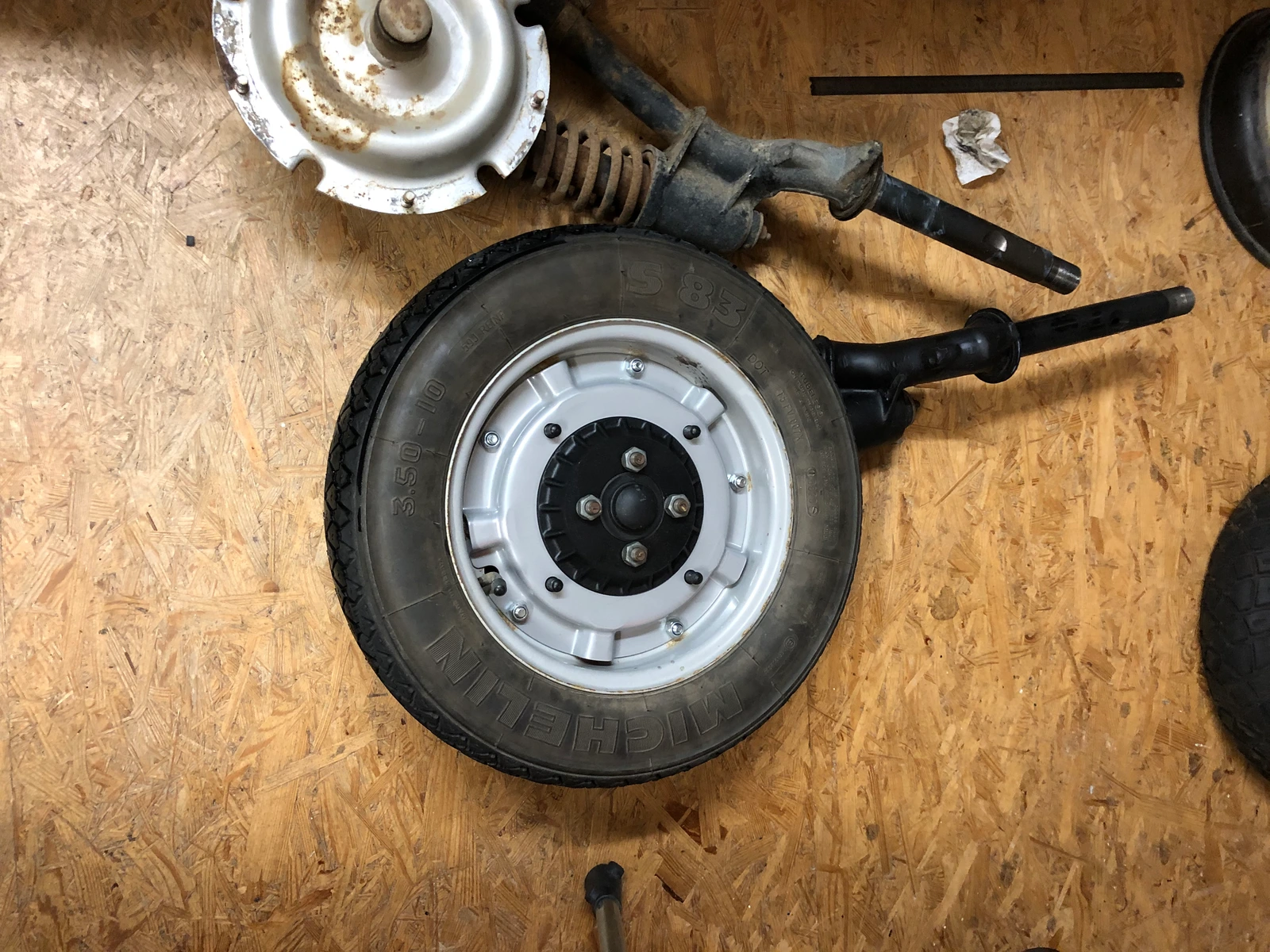

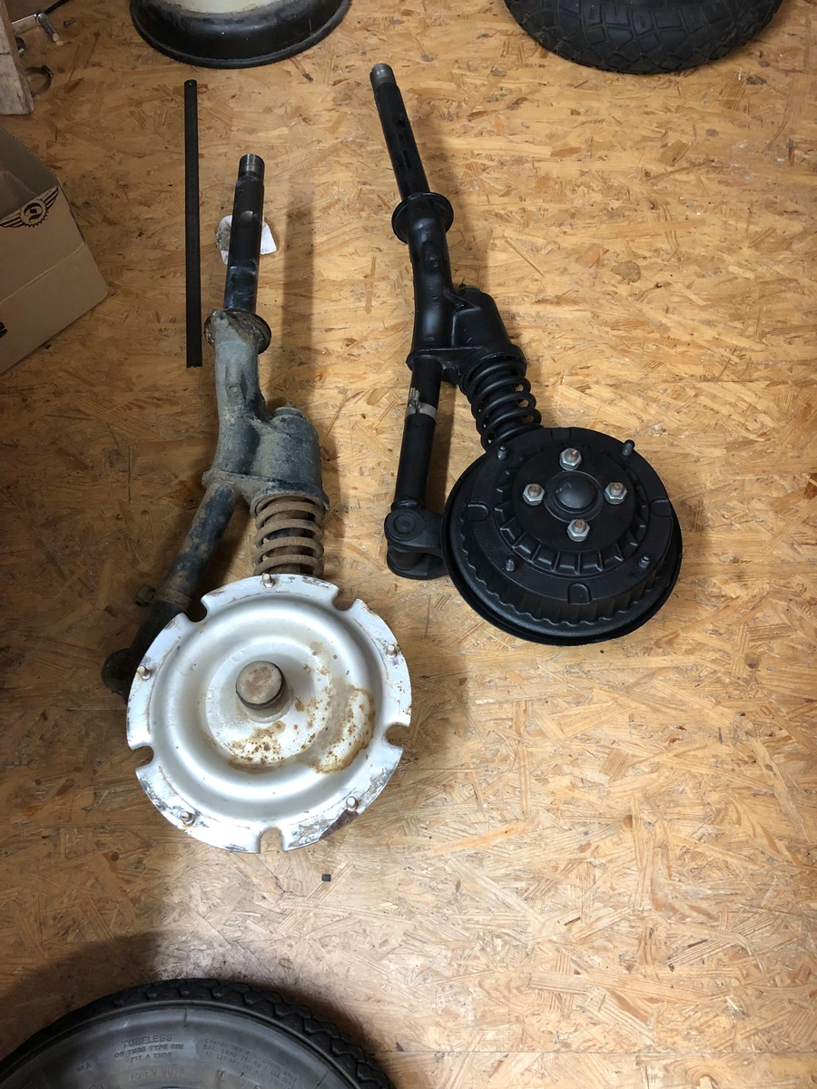

    Im Stall dann mal beide Steuerrohre nebeneinander. Der Trommeldurchmesser des Alten ist echt albern....Sieht man da nicht, ist auf der Rückseite:
    Dann an das Rad den neuen Adapter geschraubt und Probe gesteckt:

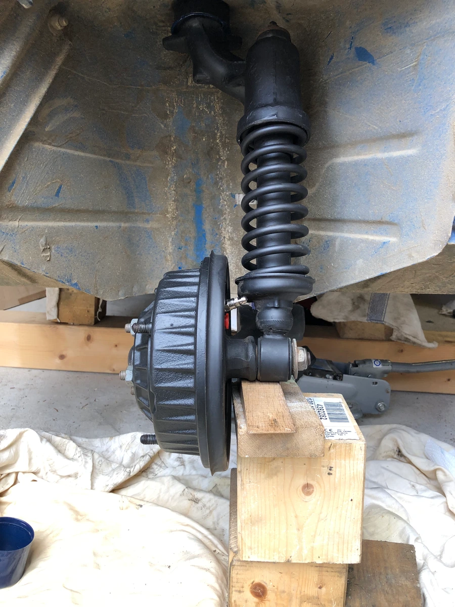

    Mit haufenweise neuem Fett dann die 20 8 mm Kugeln unten und oben die kleineren Kugeln (28 St.) eingesetzt und montiert:
    Dann hatte ich noch ein elendes Gefummel mit der Stahflexleitung, hab noch einen Fitting kaputt gemacht, weil ich vergessen hatte, daß der auch schon geklebt war und naja, mich auch teilweise etwas doof angestellt mit dem Hydraulikscheiß...

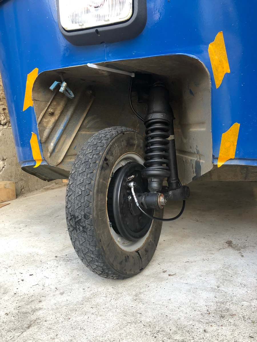

    Jetzt ist unten mein Alternativfitting dran, der um ein paar Grad geneigt von der Trommel weg steht. Nicht so ideal, aber jetzt muß das erstmal funktionieren.
    Innen blieb es beim alten, die Druckleitung paßt von der Länge:
    Und draußen habe ich den Schlauch halt einigermaßen so verlegt, daß er nirgends hängen bleibt:

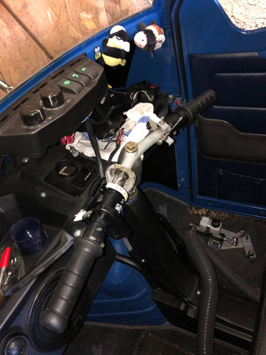

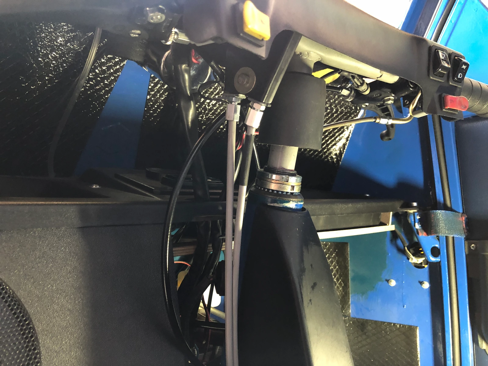

    Der Zug liegt jetzt wie schon angedeutet ein einem schönen Bogen vor der Lenkstange um 180 Grad vom Radhaus hoch zum rechten Lenkerende:

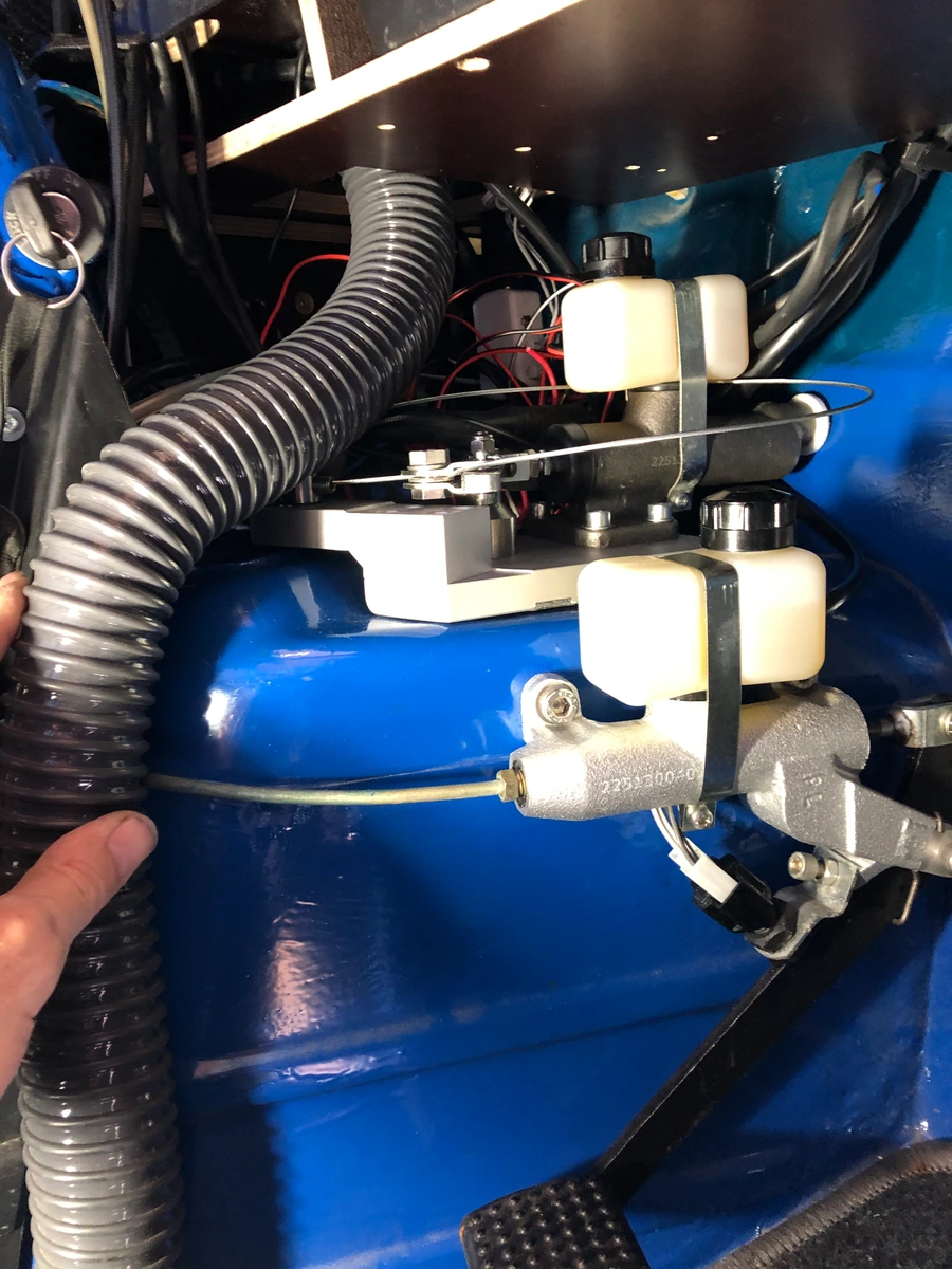

    Den Zug habe ich mal lang gelassen und um die Bremspumpe der Cosa gelegt:
    Lustigerweise paßt durch den schrägen Angang jetzt doch wieder mein Heizungsschlauch hoch zur Scheibendüse:
    Wenn ich die Bremse ziehe, berührt der Edelstahlhebel den Schlauch leicht, aber kein wirkliches Problem.
    Tja auf dem nächsten Bild ist es jetzt so, wie ich es mir gewünscht habe. Man sieht nix. Das liegt zum einem an der zu dunklen Aufnahme und zum anderen, daß das ganze Konstrukt schön mit dem normalen Originalhebel der Ape auskommt:
