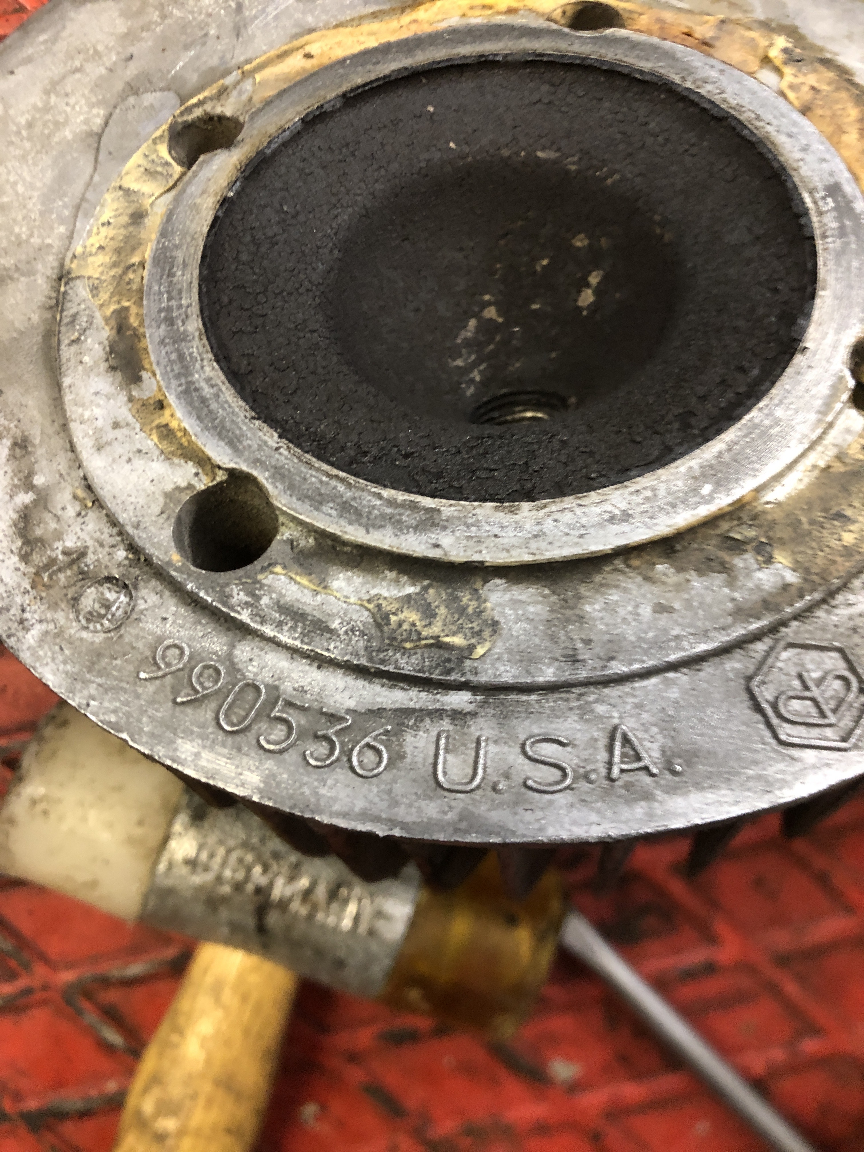

    Dann haben wir Zwei ja etwas dazu gelernt. Ich dachte schon an eine Bohrung alternativ zum Fräsen. Sieht allerdings sehr akkurat aus.
    Dann hat sie noch einen USA Zylinderkopf.

    Das sieht nach angesaugtem Getriebeöl aus.

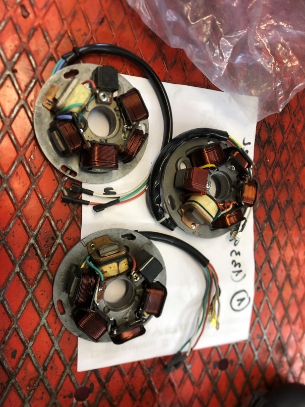

    Zündgrundplatte hat es hinter sich. Die geht zu Friedi und wird überholt.

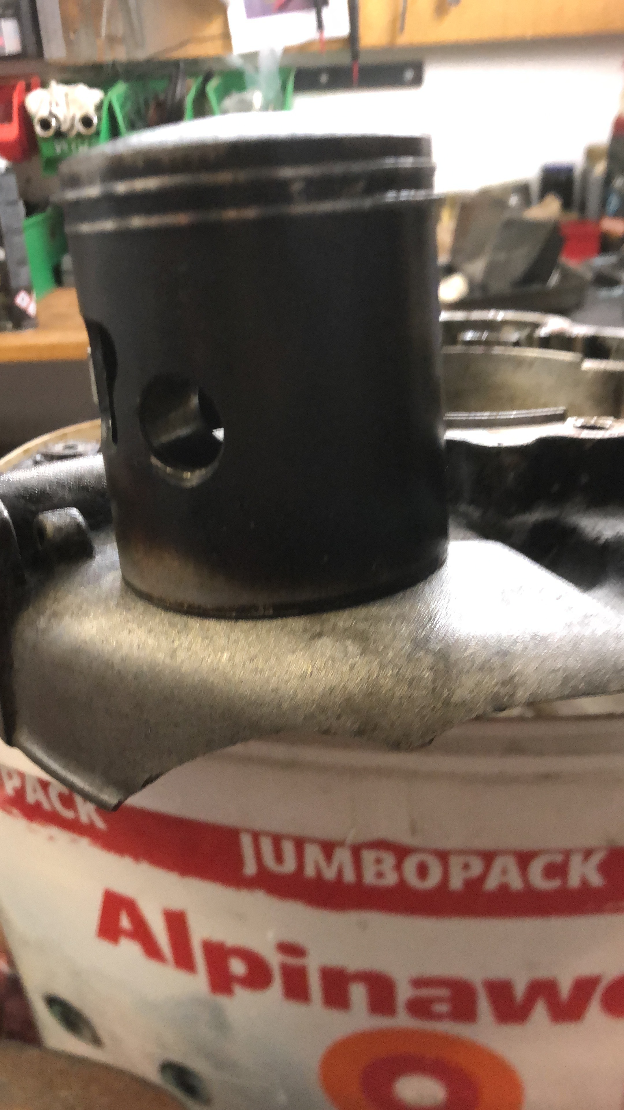

    Der "Americano"-Kolben ist allerdings hartnäckig. Ich wollte da auch nicht zu grob drangehen, also erst mal nicht mechanisch und abrasiv reinigen. US-Bad war fast wirkungslos. Bremsenreiniger ist angesagt, aber auch ziemlich ohne Fortschritt. Die Kolbenringe wollte ich schon mit meiner Hilti TE7 und einem Flachmeißel demontieren. Mit Geduld und Spucke ging es aber auch so zerstörungsfrei. Kolben ist ein GS 66,5, also handelsüblich und erhältlich.

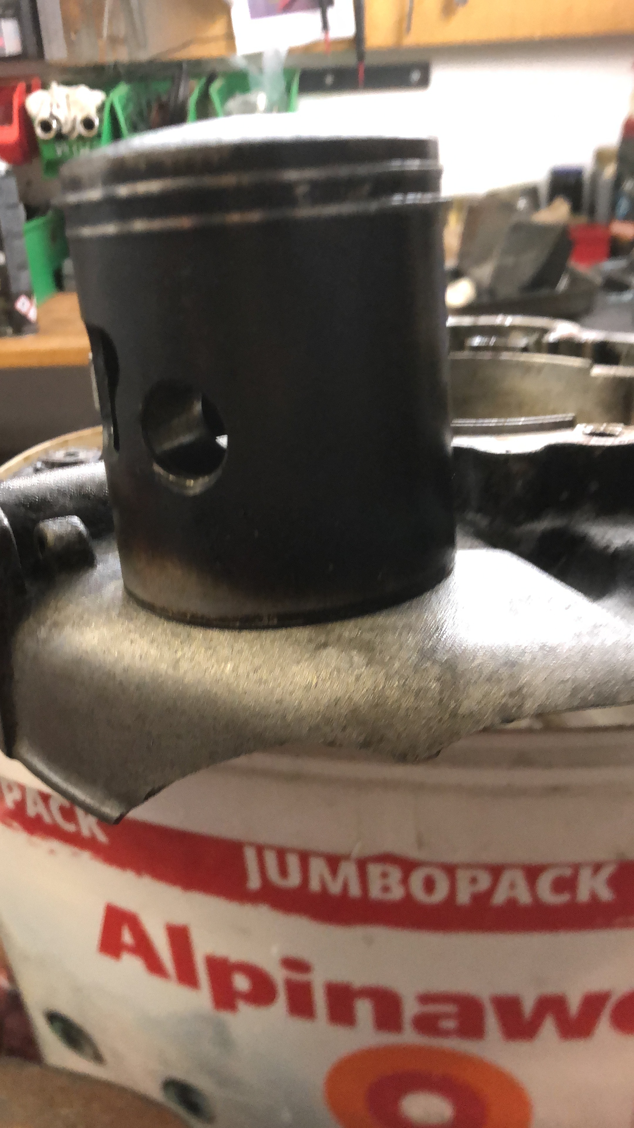

    Kolbendach 600er, dann 2000er Körnung und eventuell schön sauber polieren. Warum? Weil man dann ne Chance hat, sich das Spülbild anzusehen und nachzuarbeiten wenn nötig. Ansonsten bei originalen Zylindern fast fit and forget, wobei Optimierung ja immer geht… ;)
  • aarwespe
    1,560
    7,300
    1,009
    Raum Diez/Limburg
    VesPazzi Rhein-Lahn
    • October 26, 2025 at 10:02
    • #30
    Danke für den Hinweis-Tipp.
    Ich versuche es mal in "leichter Sprache":
    Kolbendach ist die Kreisrunde Fläche Richtung Zündkerze. Diese mit Schleifpapier der Körnung 600 und dann 2000 behandelt/abschleifen.
    Dazu Frage: Stahlwolle in den unterschiedlichen Typen geht auch?
    "Spülbild" bedeutet?
    "fastfit and forget" soll bedeuten, reinigen und zusammenbauen ohne irgendwas zu verbessern?
    Optimierung kommt dann eventuell noch dran, bis hierher erst man Bestandsaufnahme.
    Danke für deine Hinweise.

    • #32
    Zu allem ja.
    Stahlwolle geht auch.
    Spülbild heißt, wenn Du optimierst immer Kopf Und Kolbendach sauber, dann kannst Du bei den ersten Ablagerungen oft ein Spülbild des Zylinders erkennen. Also wie kommt das Gemisch in den Brennraum und raus. Da gibt es schlaue Bücher und im GSF nen langen Thread , der leider ausgeufert ist. Viel wird man an den originalen Teilen auch vermutlich gar nicht machen wollen und können, aber ich starte immer möglichst sauber, dann kann man Quetschkante und Kerzenbild noch am Besten ermitteln.
    Spülbild kann man dann nach 50-100 km mal anschauen, wenn man optimieren mag. Sonst halt verbauen und fahren, das machen die Kisten ja seit Jahrzehnten auch.

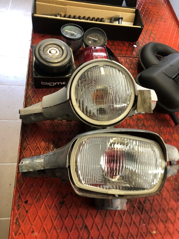

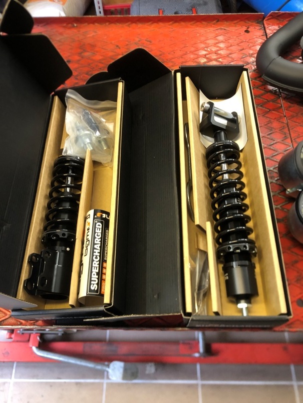

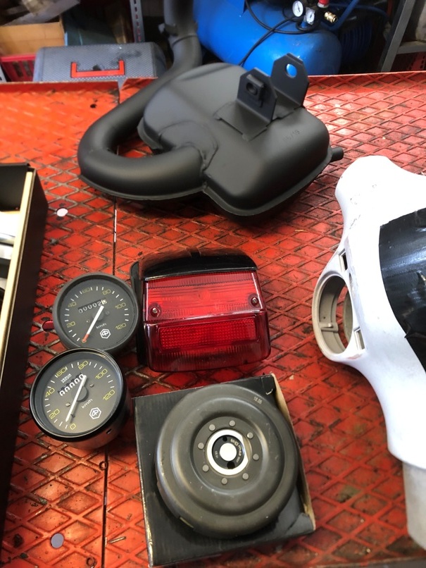

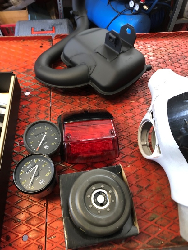

    So, die Vespa ist zerlegt, Teile in der Weiterbearbeitung, Teile für den Müll.
    Jetzt habe ich noch mal geschaut was noch in den Ecken rumfliegt, habe ja über Jahre zusammengetragen,

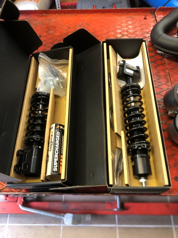

    - BGM Stoßdämpfer für Tieferlegung
    - gekürzte PX-alt Gabel 16mm
    - gekürzte Lusso Gabel 20mm

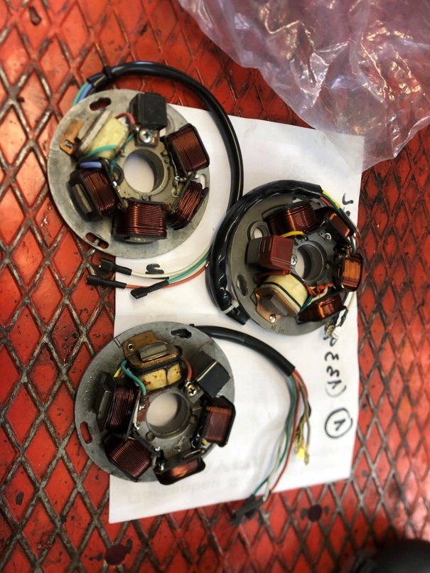

    - ZGP s von Friedi überarbeitet
    - Big Box Touring 200
    - BGM Kupplung

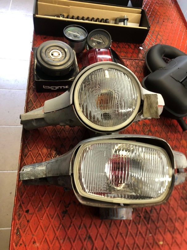

    - Lenker mit rundem Scheinwerfer
    - indonesischer Lenker mit "rechteckigem" Scheinwerfer
    Jetzt hat die PX200E eine Gabel oben PX alt und unten 20mm Achse. Dumm gelaufen. Also kürzen lassen.
    Mal sehen was ich davon verwende.

    Oh sehr gut, der IndoLenker ist ein Träumchen für Customizing.
    Die Gabel könntest Du auch aus den beiden anderen zusammenbauen, falls die Nadellager ggf eh getauscht werden sollen. Die Zwittergabeln waren mal gesucht, ich hatte mal eine, die war sehr schnell „monetarisiert“
    Wie viel kürzer machst Du die Gabel? Meine ist mit 45mm grenzwertig, trotz PK Dämpfer von BGM in 195er Länge ist der Schwingenwinkel noch was zu steil. Da wäre ich besser nur so um die 30-35 kürzer geworden. Eventuell nochmal irgendwann ne andere Gabel oder oben den S+S Adapter um nochmal was Dämpferlänge nach oben verschieben zu können. Auf lange Sicht muss ich da nochmal ran. Aber jetzt ist wenigstens der Ist-Zustand mal legalisiert.

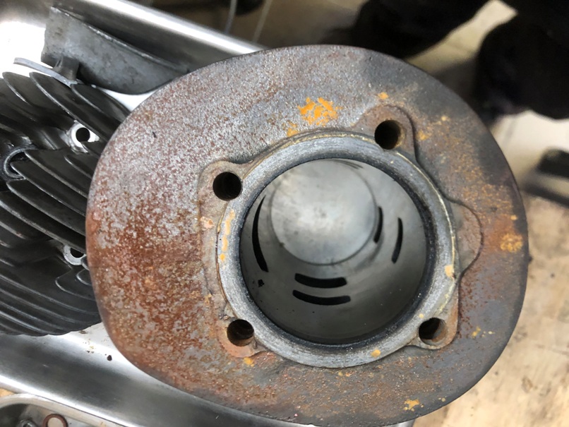

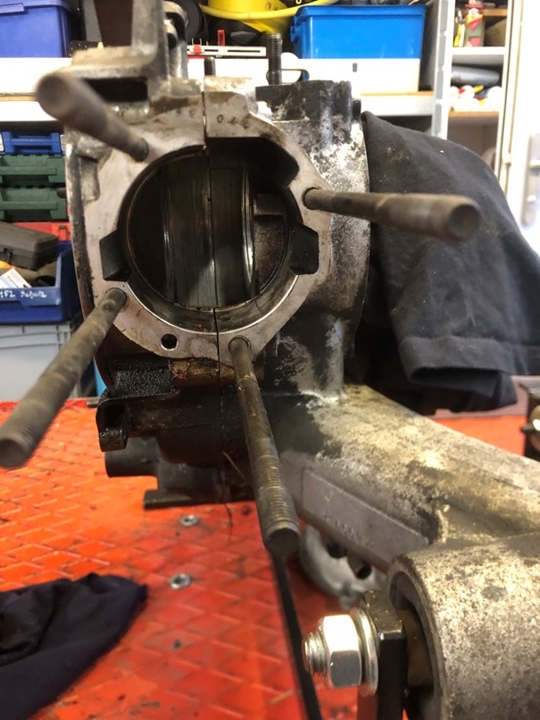

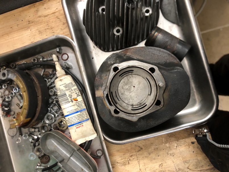

    Ich muss dann jetzt schon das erste mal den Joker "Forum-befragen" wählen.
    Anbei die Fotos von Zylinder und Motorblock. Ist der erste 200er den ich zerlegt habe. Bisher nur 80er.
    Die Kanäle des Gehäuses gehen gar nicht im Zylinder weiter?
    Welchen alternativen Zylinder könnte ich verbauen. Stehe so mehr auf Drehmoment, keine Drehzahlen.
