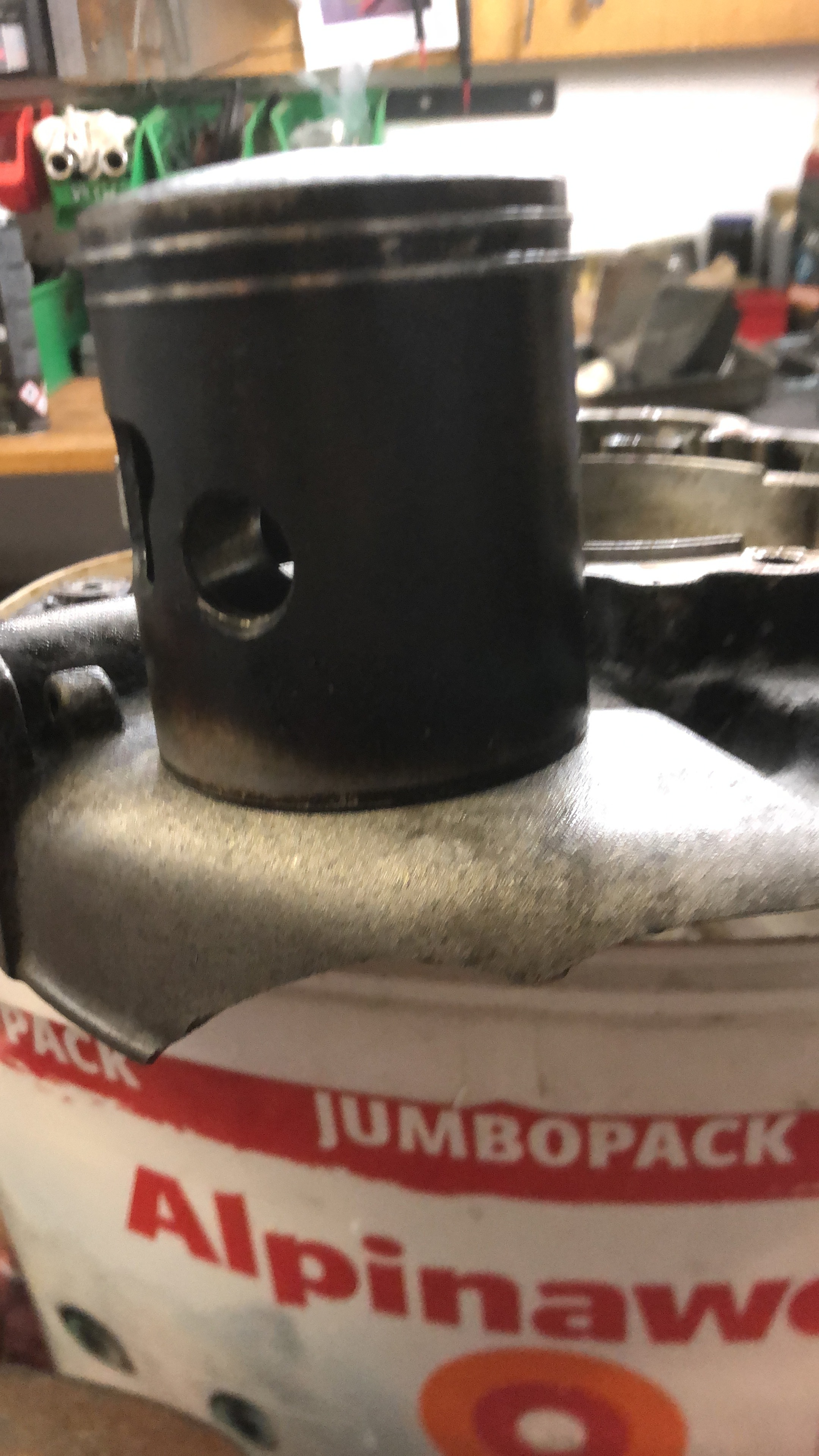

    Zitat von Automaticadett
    Die auch?
    Ich hatte da immer die Unterbrechungen der Drehschieberfläche im Sinn, die quer gefräst sind.

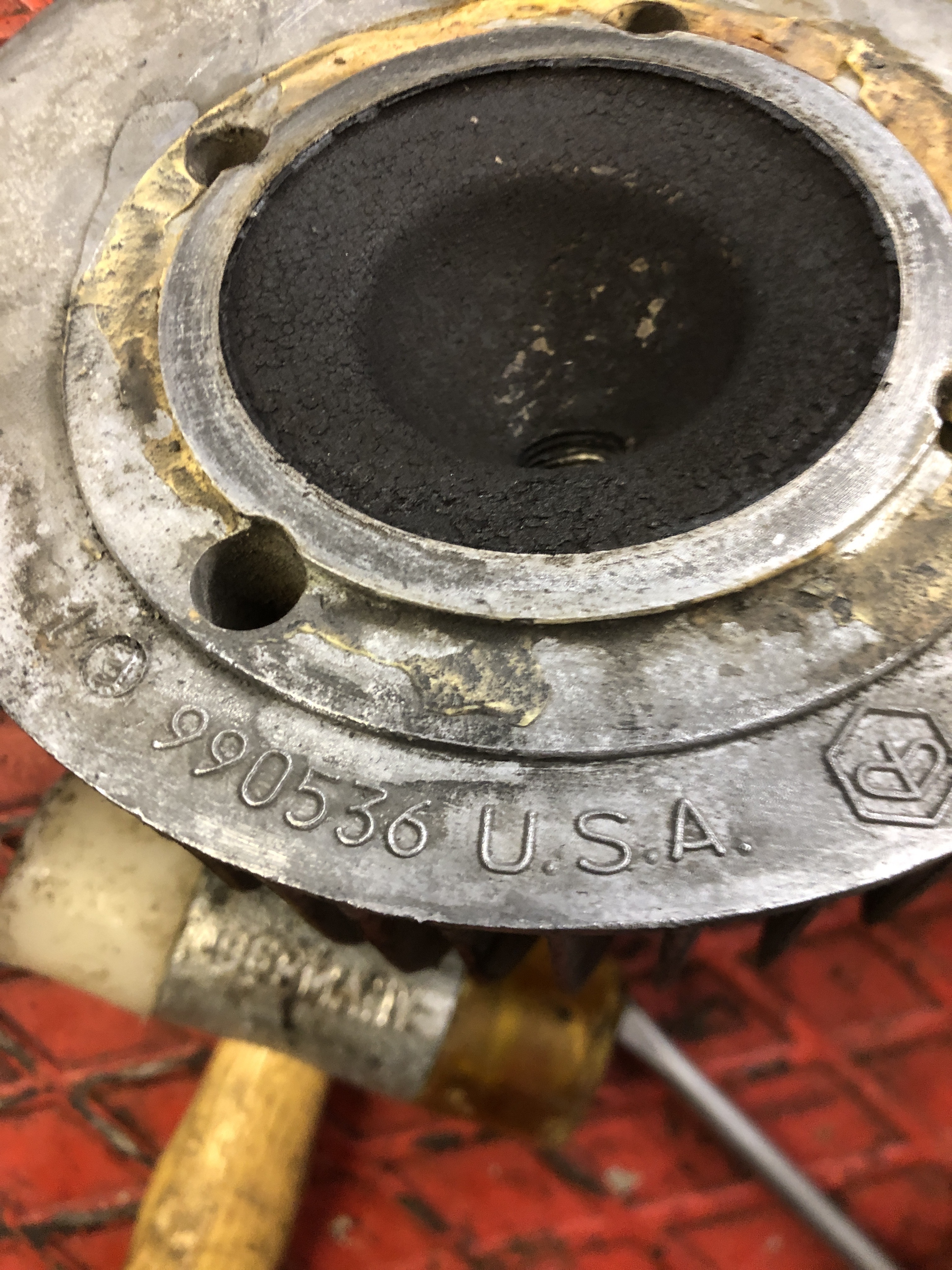

    Dann haben wir Zwei ja etwas dazu gelernt. Ich dachte schon an eine Bohrung alternativ zum Fräsen. Sieht allerdings sehr akkurat aus.
    Dann hat sie noch einen USA Zylinderkopf.

    Das sieht nach angesaugtem Getriebeöl aus.

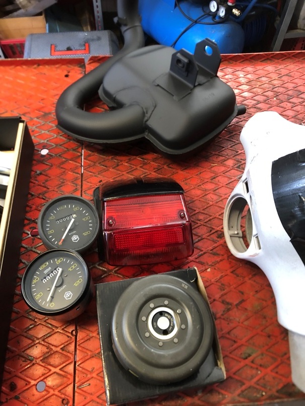

    So, gestern, Samstag 25.10.2025, war dann so etwas wie Bergfest.
    Alles zerlegt.
    Lackierte Blechteile sind seit Freitag zum chemisch Entlacken weg. Hoffe mal es bleibt etwas vom Rahmen übrig, und das dann reparabel.
    Gummiteile und Kabelbaum waren gestern in Waschsäcken in der Waschmaschine, 40°C Buntwäsche. Danach trocknen und in Talkum wälzen.
    Dann gibt es da einen Haufen Metallteile, damit gehe ich zum Strahlbetrieb und buche eine Runde Glasperlen oder ähnliches.
    Dann war da noch der Motor. Erst mal die Anbauteile ab und dann spalten. Oder halbieren. Tatsächlich ja nur auseinanderschrauben. Habe ja weder Spaltaxt noch Tranchiermesser benutzt.
    Fange mittlerweile immer mit der Arschlochschraube an. Die ist aber dieses Mal fast von selbst rausgehüpft. Da bleibt die Laune positiv.
    Also alles schön zerlegt, und sortiert. Ich hebe mir immer Wurstdosen auf, da kann ich nach Bauteilen sortiert ablegen.
    Wie gesagt ließ sich alles zerstörungsfrei demontieren.
    Kolben habe ich schon gezeigt, Zylinderkopf auch, Kupplungsbeläge ebenso.
    Die Primär habe ich dann mal geschüttelt, der erste Hörtest um zu erkennen ob Federn gebrochen sind. Kein Geräusch. Kupplung bis auf die Beläge ohne Macken. Schaltkreuz auch sehr geringe Abnutzung. Hauptwelle und Gangräder dem Augenschein nach in Ordnung.
    Kurbelwelle sieht ebenso die die Drehschieberfläche im Gehäuse ziemlich gut aus. Das sind aber nur Sichtprüfungen. Profis würden wahrscheinlich eher messen.
    Zündgrundplatte hat es hinter sich. Die geht zu Friedi und wird überholt.
    Nach dem Zerlegen habe ich alles was reinpasst in den Ultraschallreiniger und mit Ticopur 33 gebadet.
    Samstag war ja früher traditionell Badetag.
    Wie daheim also erst die weniger verdreckten Teile nach und nach bis zu den verdreckten Teilen. Wenn man das umgekehrt macht lädt sich die Reinigungsflüssigkeit direkt mit Schmutz auf und reinigt nicht mehr gut.
    Alles schön neutralisieren, trocknen und dann mit Ballistol einölen. Wie früher das G3 und die P1.
    Den Vergaser mache ich immer getrennt in einer neuen Reinigungsmischung. Da sollten annähernd null Dreckteilchen drin sein.
    Damit wäre fast alles schon mal gereinigt. Danach kann man besser einschätzen was ausgetauscht wird und was erhalten bleibt.
    Der "Americano"-Kolben ist allerdings hartnäckig. Ich wollte da auch nicht zu grob drangehen, also erst mal nicht mechanisch und abrasiv reinigen. US-Bad war fast wirkungslos. Bremsenreiniger ist angesagt, aber auch ziemlich ohne Fortschritt. Die Kolbenringe wollte ich schon mit meiner Hilti TE7 und einem Flachmeißel demontieren. Mit Geduld und Spucke ging es aber auch so zerstörungsfrei. Kolben ist ein GS 66,5, also handelsüblich und erhältlich.
    So weit so gut, habe mal die zurückerhaltene Stunde genutzt.
    Wünsche euch schönen Sonntag.

    Kolbendach 600er, dann 2000er Körnung und eventuell schön sauber polieren. Warum? Weil man dann ne Chance hat, sich das Spülbild anzusehen und nachzuarbeiten wenn nötig. Ansonsten bei originalen Zylindern fast fit and forget, wobei Optimierung ja immer geht… ;)
    Danke für den Hinweis-Tipp.
    Ich versuche es mal in "leichter Sprache":
    Kolbendach ist die Kreisrunde Fläche Richtung Zündkerze. Diese mit Schleifpapier der Körnung 600 und dann 2000 behandelt/abschleifen.
    Dazu Frage: Stahlwolle in den unterschiedlichen Typen geht auch?
    "Spülbild" bedeutet?
    "fastfit and forget" soll bedeuten, reinigen und zusammenbauen ohne irgendwas zu verbessern?
    Optimierung kommt dann eventuell noch dran, bis hierher erst man Bestandsaufnahme.
    Danke für deine Hinweise.

    Spülbild heißt, wenn Du optimierst immer Kopf Und Kolbendach sauber, dann kannst Du bei den ersten Ablagerungen oft ein Spülbild des Zylinders erkennen. Also wie kommt das Gemisch in den Brennraum und raus. Da gibt es schlaue Bücher und im GSF nen langen Thread , der leider ausgeufert ist. Viel wird man an den originalen Teilen auch vermutlich gar nicht machen wollen und können, aber ich starte immer möglichst sauber, dann kann man Quetschkante und Kerzenbild noch am Besten ermitteln.
    Spülbild kann man dann nach 50-100 km mal anschauen, wenn man optimieren mag. Sonst halt verbauen und fahren, das machen die Kisten ja seit Jahrzehnten auch.

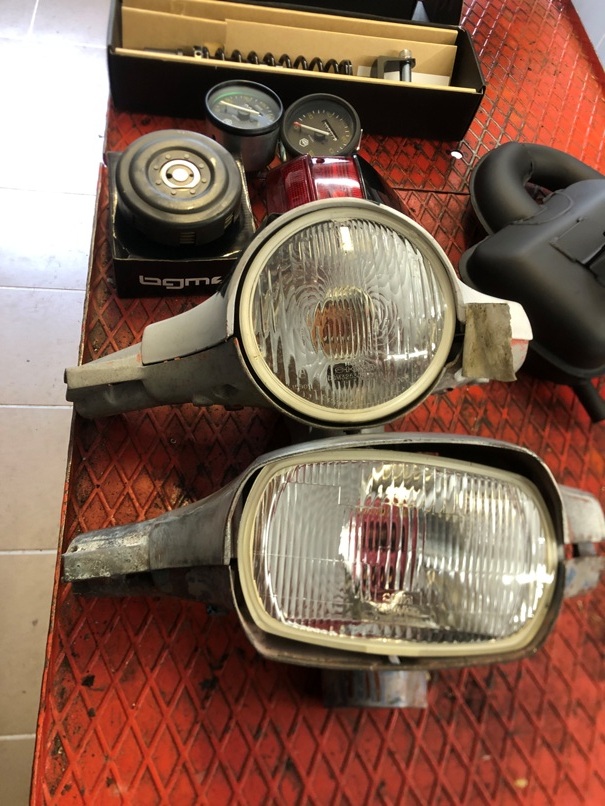

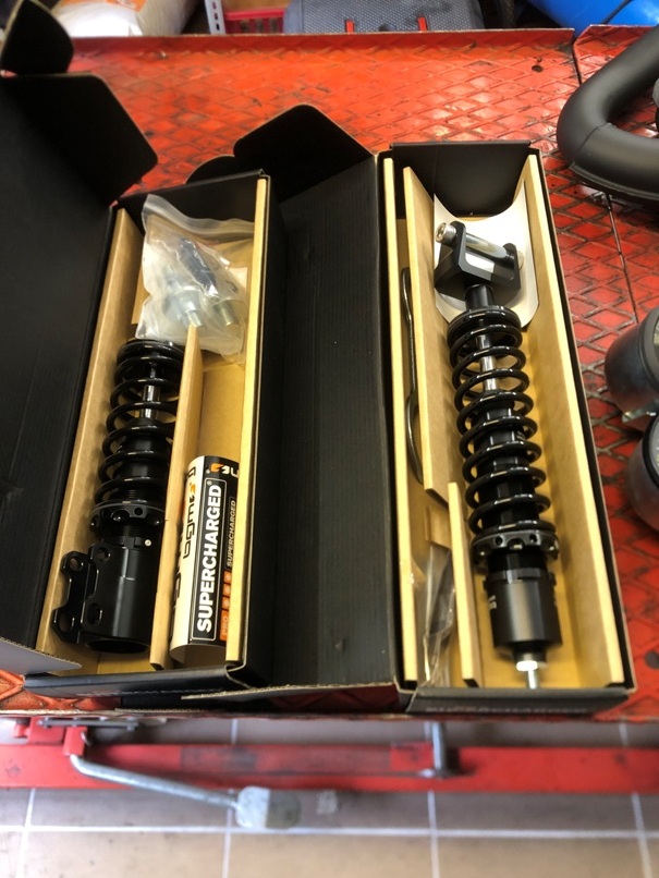

    So, die Vespa ist zerlegt, Teile in der Weiterbearbeitung, Teile für den Müll.
    Jetzt habe ich noch mal geschaut was noch in den Ecken rumfliegt, habe ja über Jahre zusammengetragen,
    - BGM Stoßdämpfer für Tieferlegung
    - gekürzte PX-alt Gabel 16mm
    - gekürzte Lusso Gabel 20mm

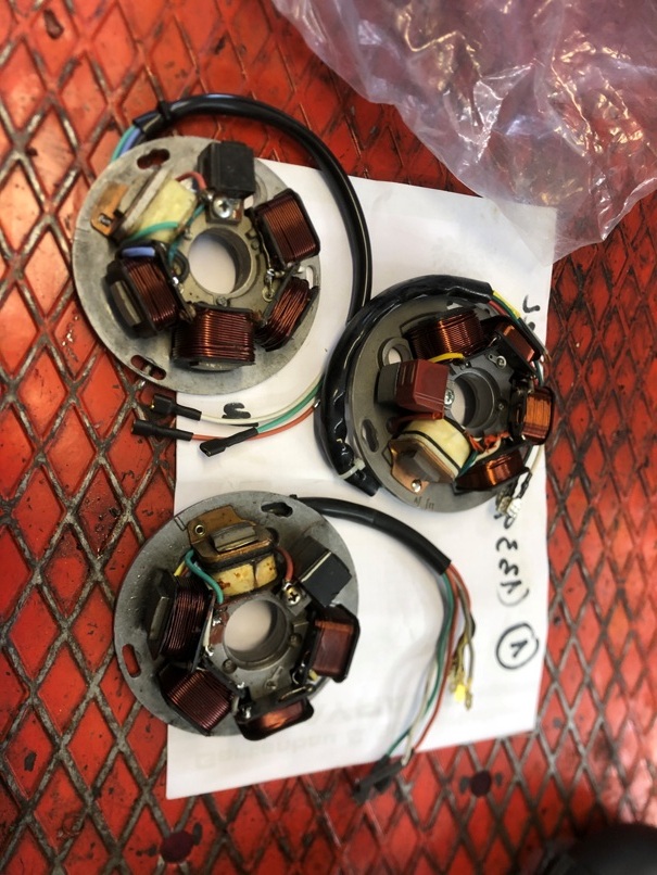

    - ZGP s von Friedi überarbeitet
    - Big Box Touring 200
    - BGM Kupplung
    - Lenker mit rundem Scheinwerfer
    - indonesischer Lenker mit "rechteckigem" Scheinwerfer
    Jetzt hat die PX200E eine Gabel oben PX alt und unten 20mm Achse. Dumm gelaufen. Also kürzen lassen.
    Mal sehen was ich davon verwende.

    Oh sehr gut, der IndoLenker ist ein Träumchen für Customizing.
    Die Gabel könntest Du auch aus den beiden anderen zusammenbauen, falls die Nadellager ggf eh getauscht werden sollen. Die Zwittergabeln waren mal gesucht, ich hatte mal eine, die war sehr schnell „monetarisiert“
    Wie viel kürzer machst Du die Gabel? Meine ist mit 45mm grenzwertig, trotz PK Dämpfer von BGM in 195er Länge ist der Schwingenwinkel noch was zu steil. Da wäre ich besser nur so um die 30-35 kürzer geworden. Eventuell nochmal irgendwann ne andere Gabel oder oben den S+S Adapter um nochmal was Dämpferlänge nach oben verschieben zu können. Auf lange Sicht muss ich da nochmal ran. Aber jetzt ist wenigstens der Ist-Zustand mal legalisiert.

    Ich muss dann jetzt schon das erste mal den Joker "Forum-befragen" wählen.
    Anbei die Fotos von Zylinder und Motorblock. Ist der erste 200er den ich zerlegt habe. Bisher nur 80er.
    Die Kanäle des Gehäuses gehen gar nicht im Zylinder weiter?
    Welchen alternativen Zylinder könnte ich verbauen. Stehe so mehr auf Drehmoment, keine Drehzahlen.
