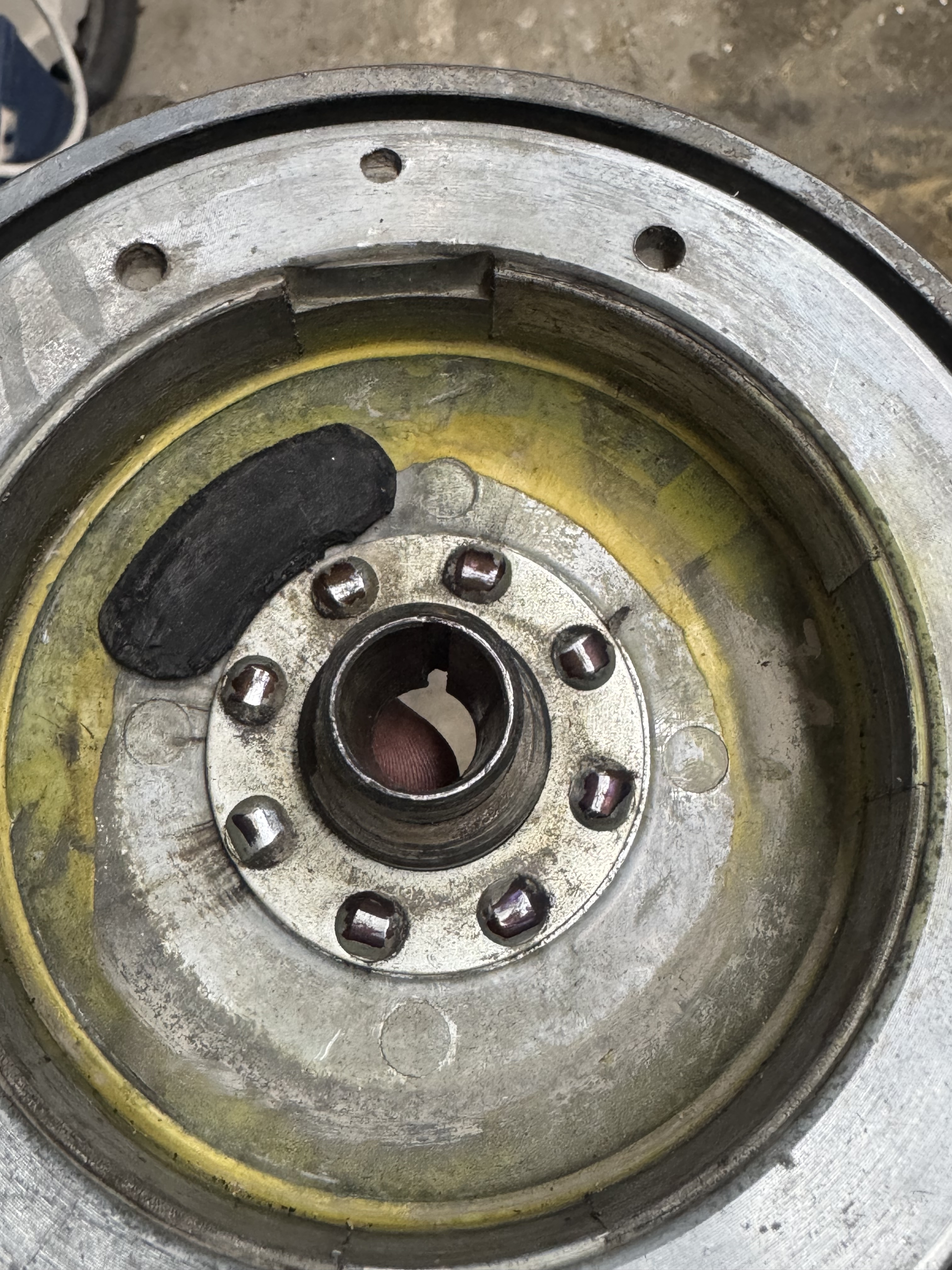

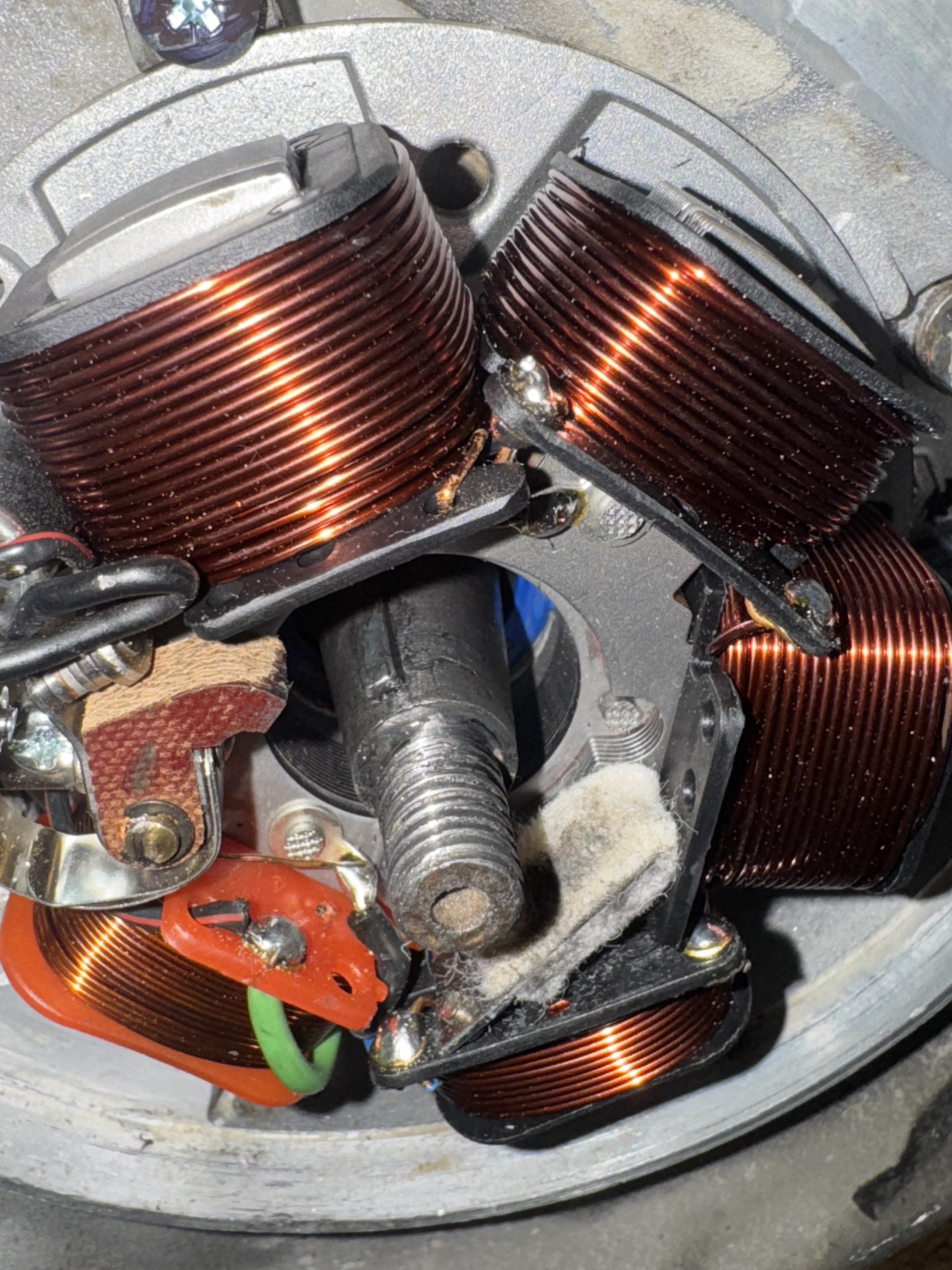

    Ich habe derzeit eine Vespa 50 Spezial von einem Kollegen da, und habe eine neue zpndgrundplatte verbaut,
    Jedoch schleift diese.
    Ich habe die Stellen mal markiert, hat hier jemand das gleiche Problem gehabt und kann mir sagen, ob es sich bearbeiten lässt oder eher weniger ?
    An poltad die runden Nieten und an der ZGP die Plastik teile zwischen den Spulen

    Das scheint ja umlaufend zu sein...
    Ich würde etwas von den Nieten Im Polrad wegnehmen.
    Sitzt die Zündgrundplatte absolut plan auf dem Motorgehäuse auf ?
    Und nebenbei: fette den Filz bitte mal ein.
