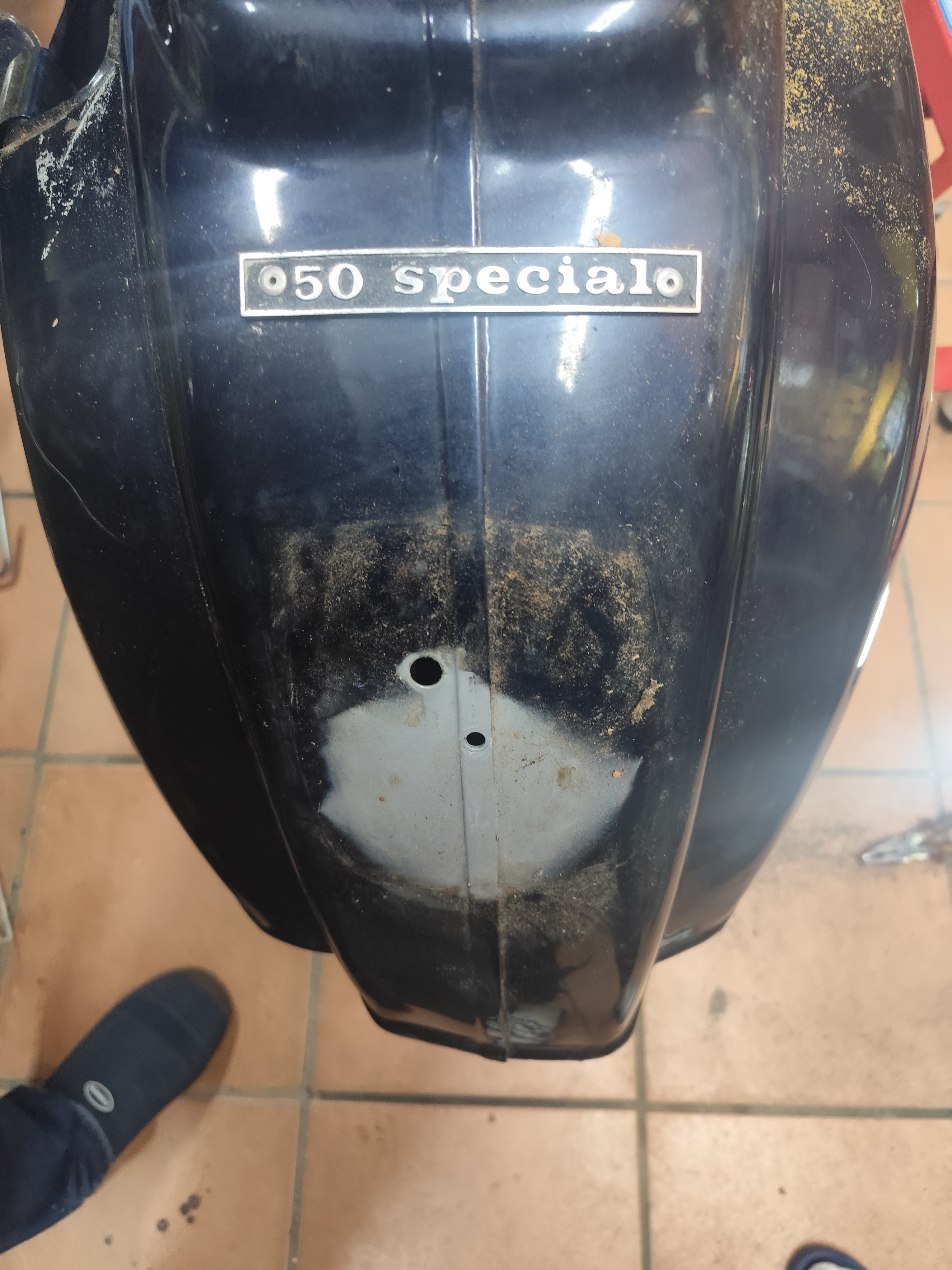

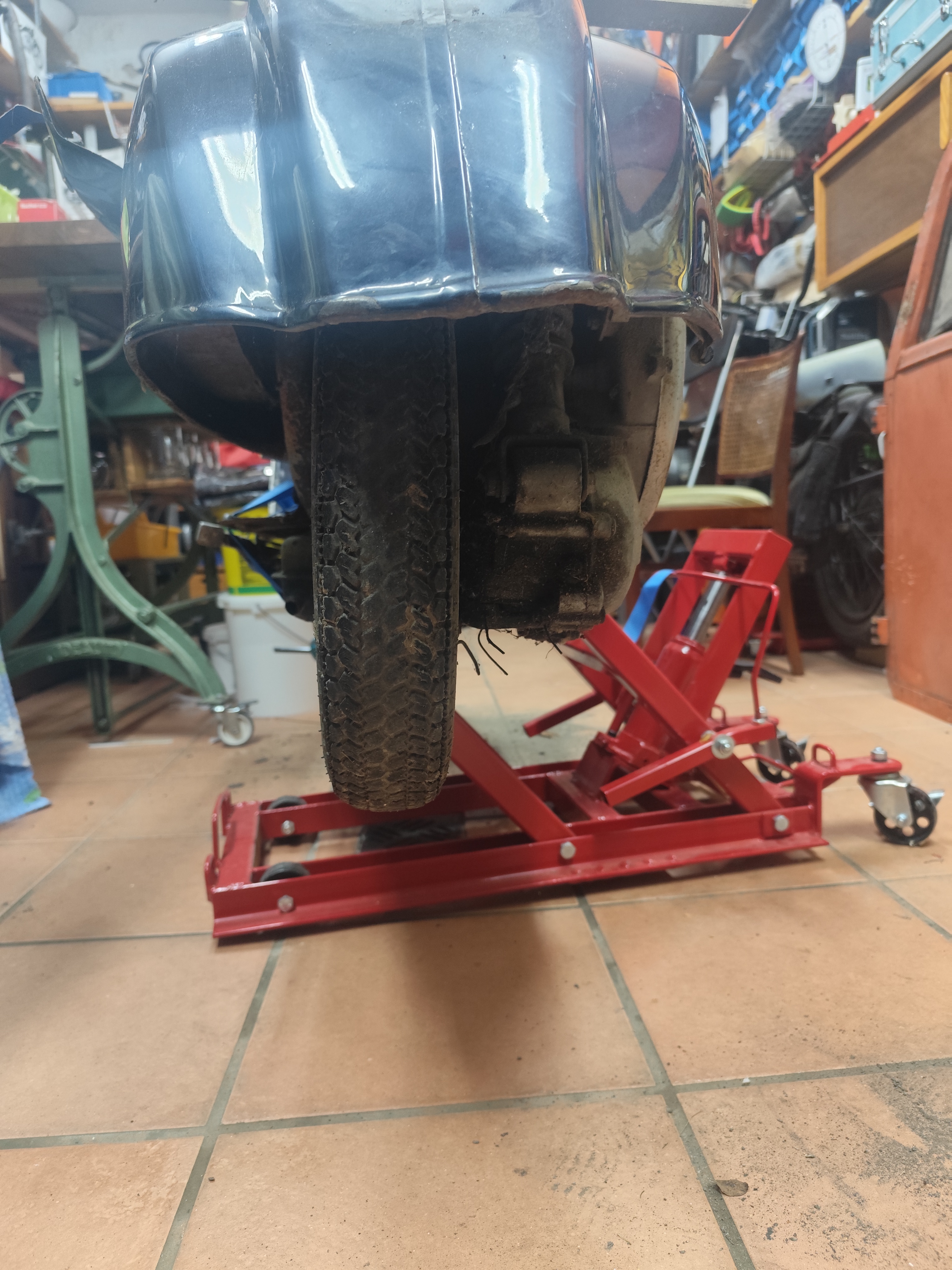

    ich widme mich gerade meinem ersten Projekt (N50 V5B3T von 1980) und gestehe, dass ich ein blutiger Anfänger bin.
    Dementsprechend bin ich auf eure Erfahrung und Hilfe angewiesen...
    Wie auf den Bildern zu erkennen, ist die Karosserie verzogen. Hier vermute ich, dass es hier mal einen Unfall gegeben haben muss. Gleichzeitig befürchte ich, dass das hintere Rad nicht genau auf einer Linie mit dem Vorderrad steht. Das kann allerdings durch die verzogene Karosse täuschen.
    Habt Ihr Erfahrungen mit diesem Fall?
    Gibt es Möglichkeiten die Karosse zu richten?
    Habt Ihr hier Ansätze und Tipps?
    Vielen Dank

    Da würde ich den Rahmen komplett strippen, selbigen auf einer festen Unterlage fixieren und das Heck erstmal wieder nach links ziehen.
    Es sieht so aus, als ob " nur " das Heck verzogen ist.
    Nach diesem Richten wird sich zeigen, wie es weitergeht.
    Rettbar sollte der Rahmen aber bestimmt sein.

    Du nimmst jetzt mal eine gerade Latte( am besten ein Stahlrohr 30x20cm ) und legst diese genau ausgemittelt (Mitte) auf das Heckteil, (ohne Sitzbank) und schiebe es bis nach vorne zum Beinschild/Lenkrohr... mache ein Foto davon und stelle es mal hier ein!

    Laser hilft bei sowas auch.
    Das wird wieder, gerader als ab Werk meist ;)
