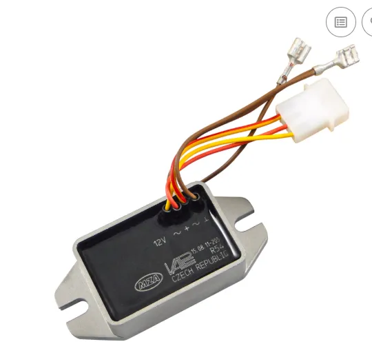

    Alles am Ausgang des Reglers abziehen
    Du meinst diesen Regler:
    Ich werde mich die Tage nochmal dran setzen und melde mich dann nochmal.
    Danke!
  • Übrigens, wenn das Dein Regler ist, der verbaut ist, dann kann der AC und DC ausgeben. Dann wäre es um so wichtiger, zu wissen, wie das genau verkabelt ist. AC kannst Du für den ganzen Licht Kram nutzen, Blinker kommt immer aufs Relais an ob AC oder DC verwendet wird und ne Batterie wird halt über den DC Teil geladen. Wenn Batterie, dann wäre das mit der Hupe auch ohne vorgeschalteten Gleichrichter machbar und ein Standlicht könnte ebenfalls realisiert werden. Ich hab zum Beispiel Hupe, Blinker, Stand/Bremslicht auf der Batterie, zur Sicherheit wenn mal der Motor ausfällt.
