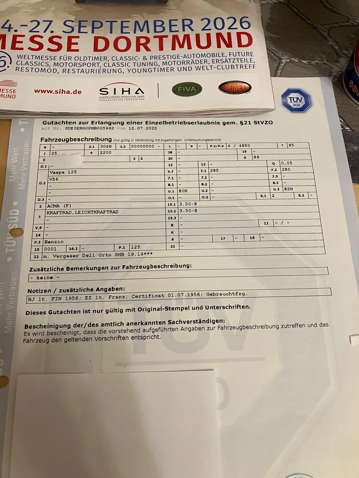

  • Moin
    Ich hatte von meiner V56 keine Papiere.
    Ich hatte nen Kaufvertrag und ne Eidesstattliche Versicherung vom letzten Besitzer das das seine war. Ne Briefkopie von ner anderen V56 hatte ich auch. Die interessierte den TÜV Mann aber nicht.
    Die Daten einer V56 waren im System vom TÜV hinterlegt.
    Ging alles reibungslos. Habe allerdings erst im 2. Anlauf TÜV und die deutschen Papiere bekommen weil ich hinten den Reflektor vergessen hatte und weil der Scheinwerfer kein E Prüfzeichen/hell-dunkel Grenze hatte....
    Geh mal mit dem was du hast zum TÜV und dann zur Zulassungsstelle und frag ob den das reicht. Was dem Tüv reicht muss der Zulassungsstelle nicht unbedingt reichen. Das sagte mir mein Tüv Mann.
    Viel Erfolg und berichte mal was es gegeben hat.
    Gruß Marco
