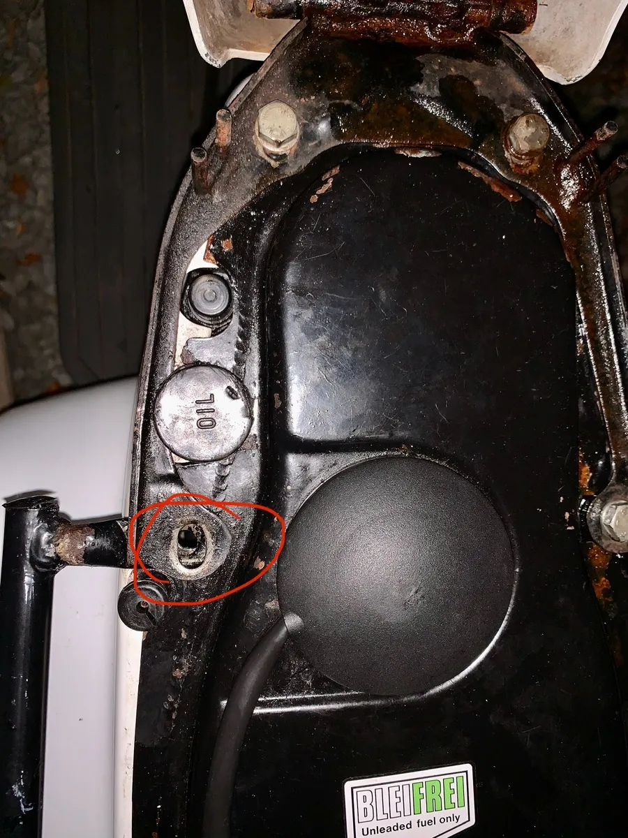

    habe heute meinen Tank gereinigt und wieder eingebaut. Nun habe ich ein Problem mit der Montage meines Sitzbankhaltegriffs.
    Die vordere Schraube dreht ins Leere. Die am Blech von innen befestigte Mutter ist reingefallen.
    Also muss der Tank wieder raus, aber wie kann ich die Schraubenmutter befestigen, damit das nicht mehr passiert?

  • Hallo,
    eine Nietmutter müsste auch reichen. Aber bitte mit geriffeltem Rand oder das Loch zum Sechskant ausfeilen und mit Sechskant-Nietmutter.
    Dann sollte ein durchdrehen verhindert werden.

  • Hallo Christian,
    Nietmuttern kannte ich bislang nicht.
    Besten Dank!:-2

  • Hallo Thomas,
    freut mich, dass ich Dein Wissen erweitern könnte. Eine Nietmitternzange kannst auch aus einer Sechskantdistanzmutter bzw. Sechskantlangmutter größer als M8, passender Ringgabelschlüssel, Akkuschrauber mit Halbzolladapter, langer M8er Sechskantschraube und passender Nuss für M8er Sechskant basteln.
    Solltest Du vorhaben häufiger Nietmittern zu verarbeiten, dann rentiert sich eine Nietmutternzange.

  • Ich glaube da ist es etwas dicker. Aber mit der Nietmutter ist ja eine gute Alternative.
