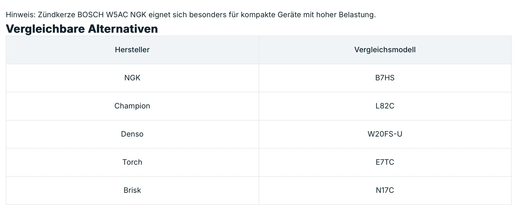

Zündkerzentypen sind für mich leider ein Buch mit sieben Siegeln.
Ist folgender Artikel für die PK 50 XL korrekt?
https://www.autodoc.de/s/bosch-w5ac-ngk
VG und Merci

NGK B7HS, aber auch B6HS liegen im Wärmewertbereich, den du verwenden kannst.
HS=Kurzgewinde
BR=Entstöhrte Version
Wärmewert ansteigend mmit der Ziffer
Jeder Hersteller hat eigene Bezeichnungen
