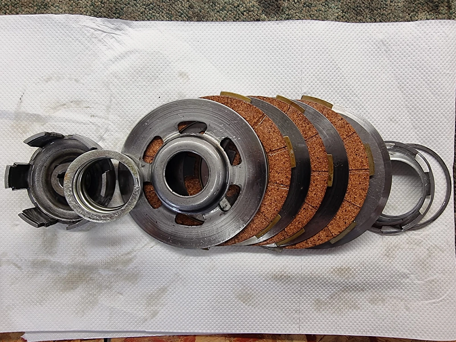

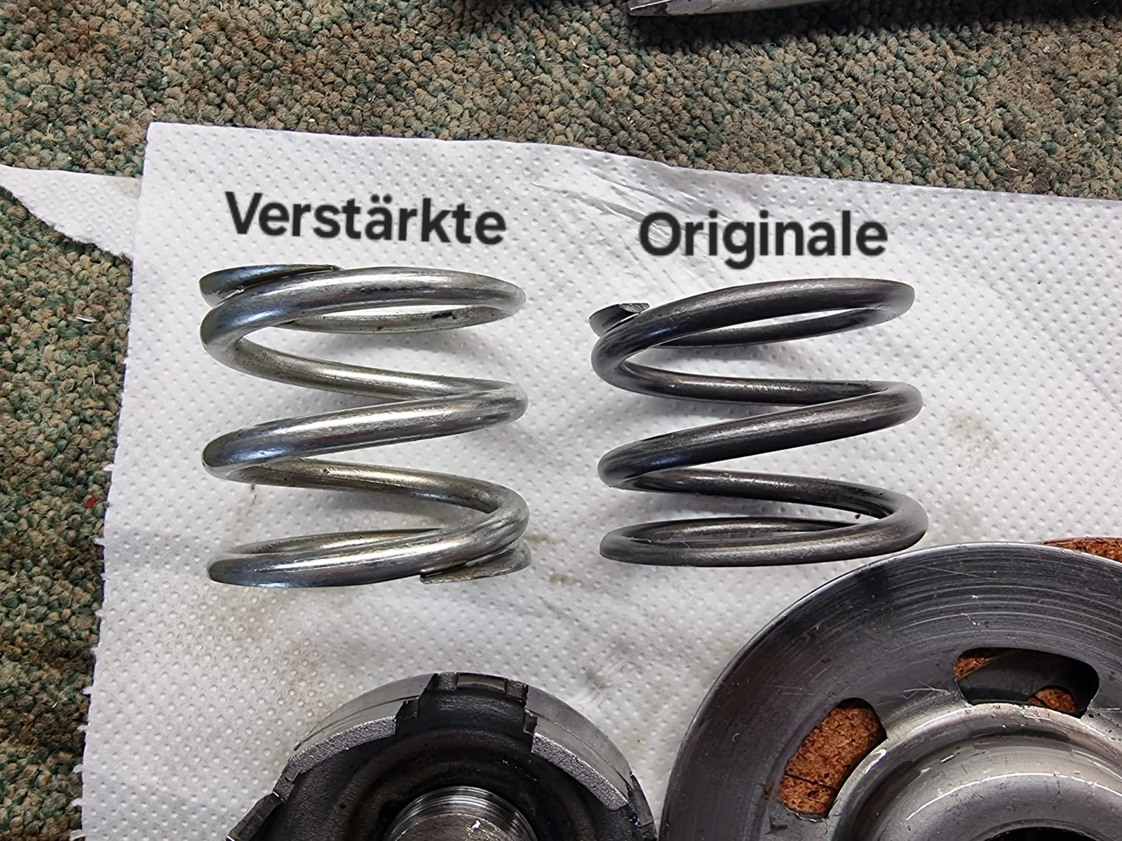

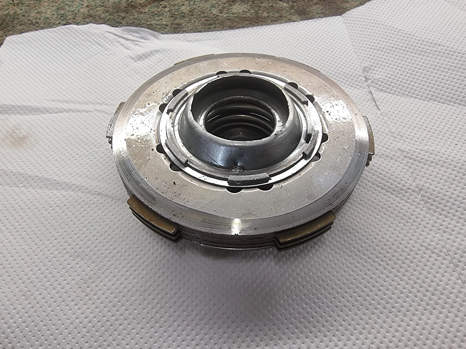

    Ich habe vor kurzer Zeit den Motor meiner PK50XL Baujahr 1985 Revidiert. Beim Versuch ihn anzukicken rutschte die Kupplung durch. Selbst ein ausgehängter Seilzug half nichts. Der Druckpilz ist auch nicht verklemmt. Ich habe jetzt eine verstärkte Kupplungsfeder eingebaut, mit der rutsch sie zwar nicht mehr, aber man kann den Kupplungshebel kaum noch ziehen.
    Hat wer eine Idee, an was die rutschende Kupplung mit der originalen Feder liegen kann? Als ich die Vespa gekauft habe, war sogar ein 125ccm Zylinder verbaut. Wie konnte man mit so einem Tuning und der normalen Feder fahren, da musste man doch kaum vom Fleck gekommen sein?
    Eine Frage weil es mich interessiert: Für was wird so eine verstärkte Feder verwendet, wenn man dann die Kupplung kaum noch betätigen kann? So macht das Fahren doch keinen Spaß?!

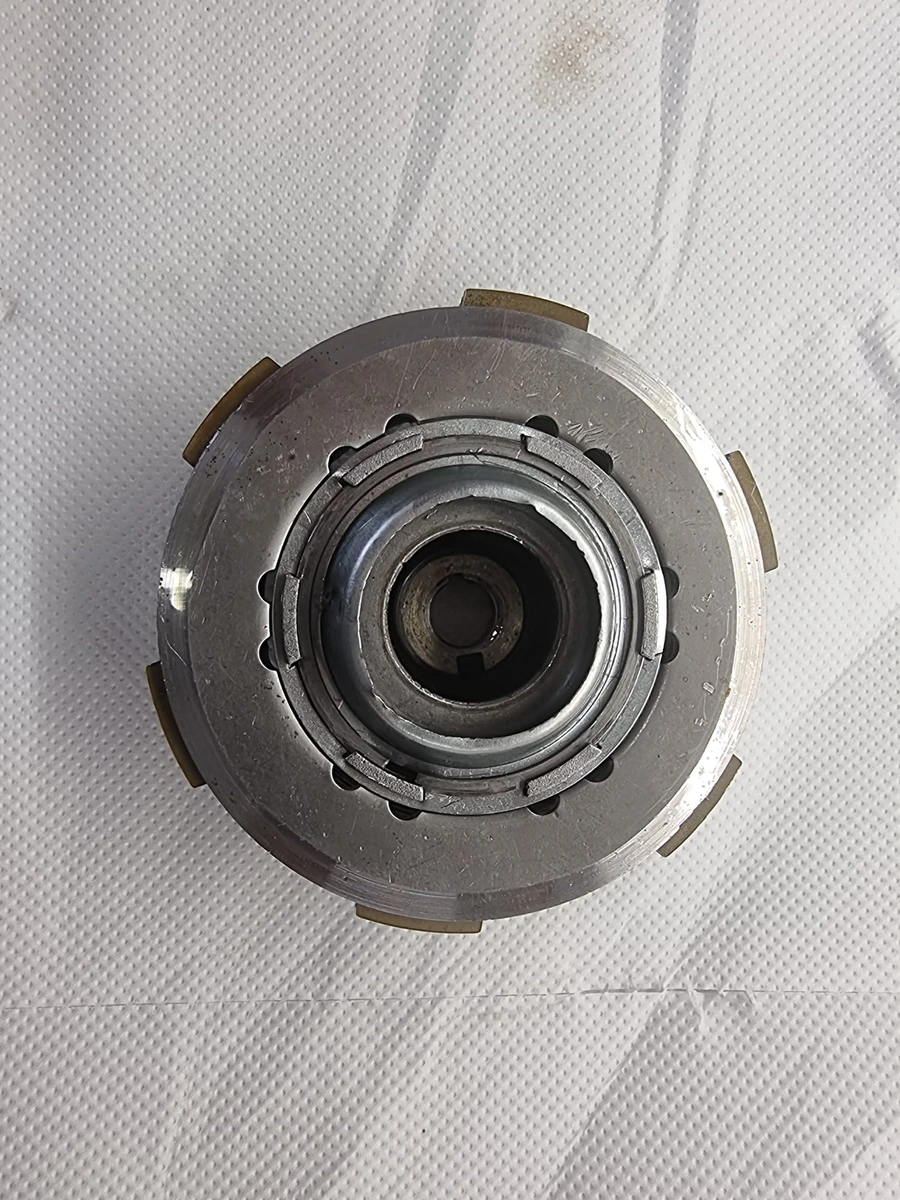

  • Da stimmt etwas nicht.
    Auch größere Zylinder kommen sehr gut mit der Standardkupplung zurecht. Andere Federn, oder viel besser, andere Kupplungen sind erst bei höheren Leistungen vonnöten. Wenn das bei Dir so wie beschrieben ist, dann würde ich vermuten, dass beim Zusammenbau etwas gefehlt hat, also das Kupplungspaket nicht die richtige Höhe hat.
    Ich würde sie wieder entnehmen, zerlegen und anhand der Explosionszeichnung alle Komponenten auf Vorhandensein überprüfen. Du kannst auch gerne Fotos posten.
  • Danke für die Antworten! Werde die Kupplung wieder ausbauen und später Fotos posten. Habe die neuen Beläge eigentlich 24h eingelegt. Insgesamt habe ich sie schon zweimal nach einem Youtube-Video zerlegt und wieder zusammengebaut.
