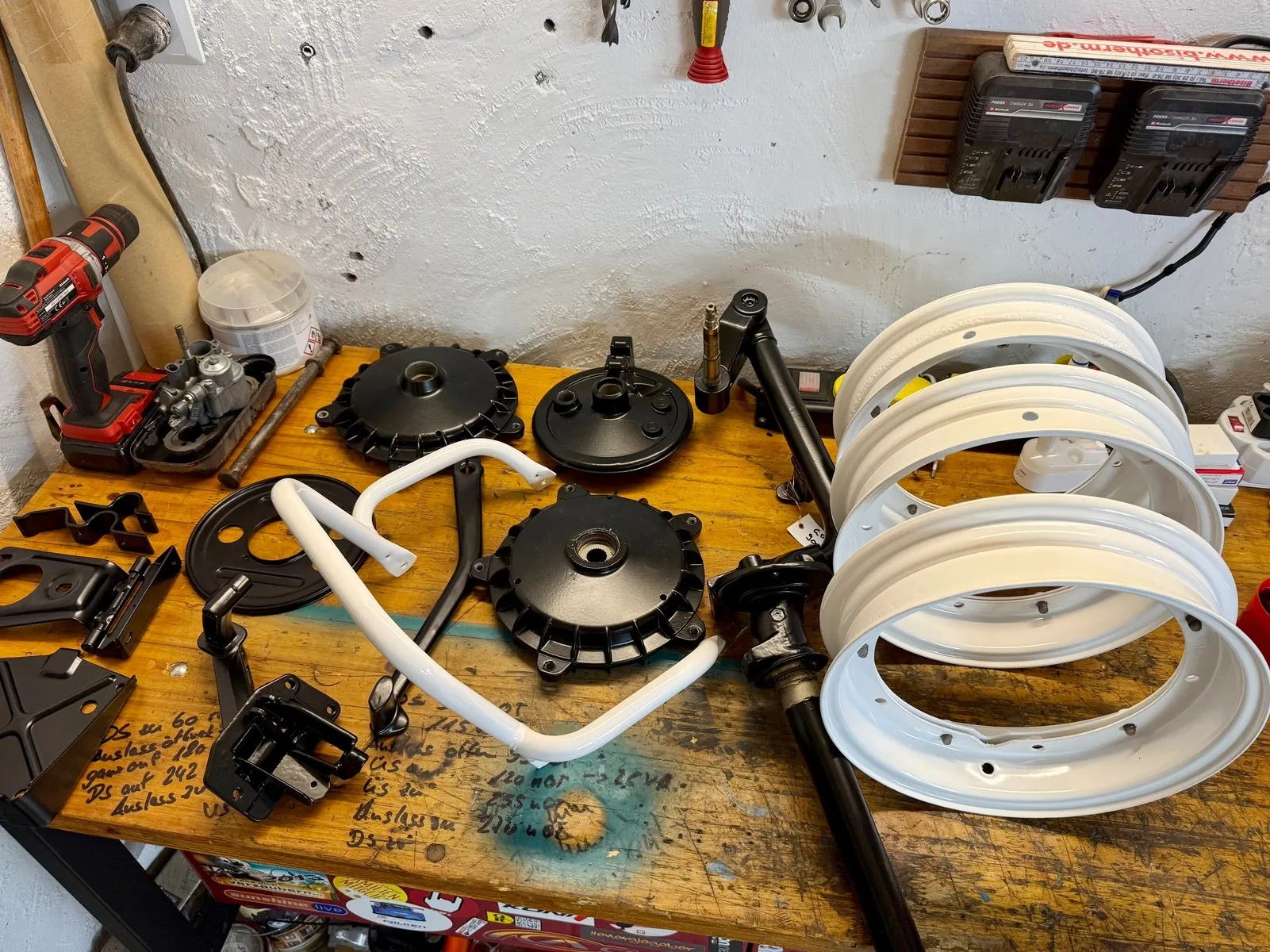

  • Paar Teile sind zurück.
    Obwohl die allesamt wirklich fies rostig waren, bin ich zufrieden. Ich hab diesmal nichts vorbereitet außer vorreinigen ganz grob.
    Teile wurden gestrahlt, grundiert, final Pulver. Abgeklebt sehr sauber, Bremsflächen nochmal Glas gestrahlt für saubere Oberfläche.
    Mattschwarz und paar Sachen weiß. Auf dem Bild liegt nicht alles, was ich hab machen lassen. Hatte noch ein weiteres Bremspedal und noch paar Kleinteile für nen anderen Roller machen lassen.
    Völlig regulär inkl Rechnug, schnell bearbeitet bei KS Cuttec in Kottenheim bei Mayen, 260 Euro
    Ja, sowas geht auch günstiger, ich weiß wie der Hase läuft.

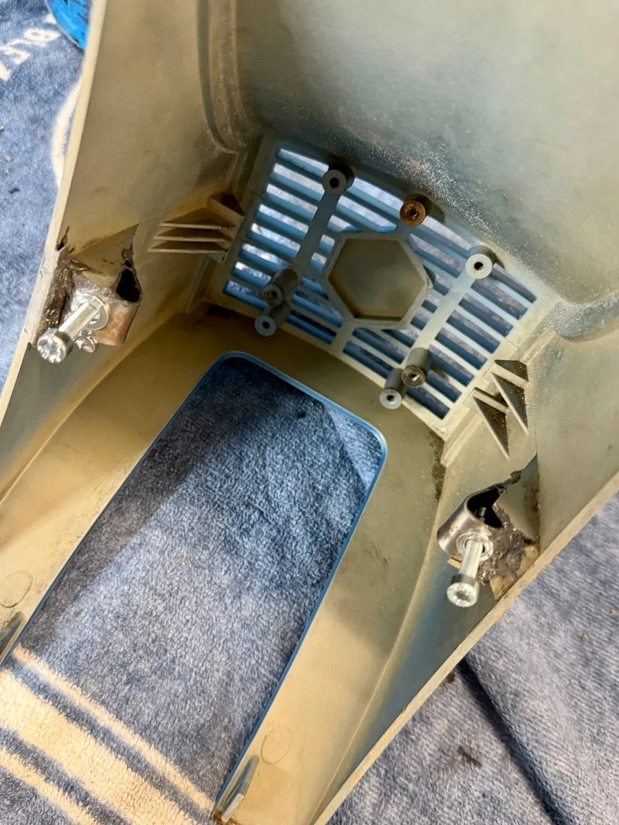

    Weiterhin konnte ich die gebrochene Kaskade tatsächlich retten.
    Rustikal aber stabil, der Ausbruch ist auch komplett gefüllt.
