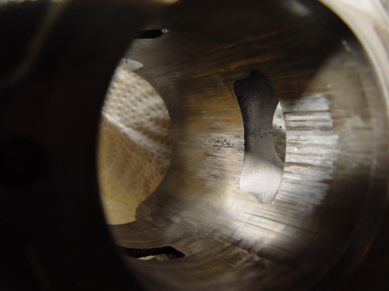

so hab mal den Zyli abgebaut... Sieht gar nicht gut aus... siehe Bilder... hat direkt am Auslass schön saftige Riefen und an der Zylinderinnenseite sieht so aus, als ob Material vom Kolben am Zylinder dranklebt irgendwie...
ist das noch zu reparieren? Soweit ich das einschätzen kann, würde man den Zylinder noch wieder glattfeilen können. Der Kolben müsste natürlich neu...
Wie kann sowas passieren? Ich hab das richtige Gemisch gefahren, keine Vollast, die Kerze war braun, anfänglich etwas zu schwarz, ok, aber nach den ersten weiteren Fahrten war sie braun... Bin ja erst 50km damit gefahren... kann es sein, dass sich ein Span vom Auslass da eingefressen hat oder so? Materialfehler? Ich versuch morgen mal mein Glück beim Händler...
Der Kolben ist definitiv tot, erledigt, in die heiligen DR Jagdgründe eingegangen.
Den Zylinder kannst Du hohnen lassen und dann Übermaßkolben rein und fertig.
Lohnt sich Hohnen bei nem 50er DR? Immerhin kostet der neue Zylinder all inclusive ca 65€? Beim hohnen brauchst allein nen neuen Kolben für 35€... denke, dass du beim Neukauf billiger wegkommst!

Aber hat irgendjemand hier vielleicht doch noch eine plausible Begründung am Start, wieso der nach so kurzer Zeit so aussieht?
kann doch nich sein...
Beliebter Fehler ist es, die Piaggio Kolbenbolzenclips beim DR zu verwenden, weil is ja orschinal --> FEHLER! Originale Clips sind rechteckig (die Kanten), DR sind rund --> halten nicht --> gehen raus --> lassen deinen Zylinder/kolben so aussehen.
Das was deiner da durchgemacht hat, sieht sehr nach Fremdkörper aus. Sind am Kolben noch alle Ringpins dran? Sind deine KoBoClips noch da wo se hingehören?
Jo, das ist ja das erstaunliche... Alles noch so wie es soll. Nur die Kolbenringe sind wie man sehen kann, festgeschmolzen... habe den einen mal gelockert, weil ich ihn mir anschauen wollte...

mach dir nicht soo den kopf, ich habe in meiner doch incht sooo langen vespazeit schon viele zylinder gesehen, die so ausgesehen haben...
der dr ist nicht so geil verarbeitet, es ist wichtig, dass alle kanten gebrochen werden, damit er nicht klemmt und ggf nochmal n bisschen nachgehohnt wird.
