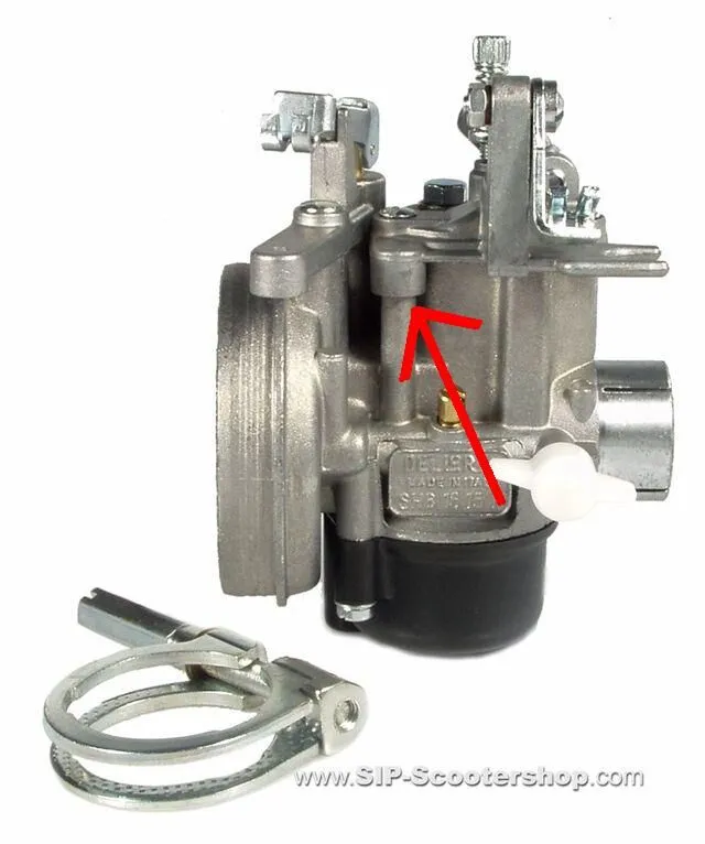

    • June 23, 2008 at 13:22
    Sollte beim PK Vergaser hier liegen:

    • June 23, 2008 at 13:58
    Da sieht alles trocken aus. Ist wie gesagt nur an der Schelle und dem Gummibalg zum Motorraum naß. Ich lese hier immer was von Filzring-Dichtung am ASS. Kanns daran liegen? Weiß gar nicht, ob ich beim Aubbauen da jemals einen Filzring gesehen habe...?
