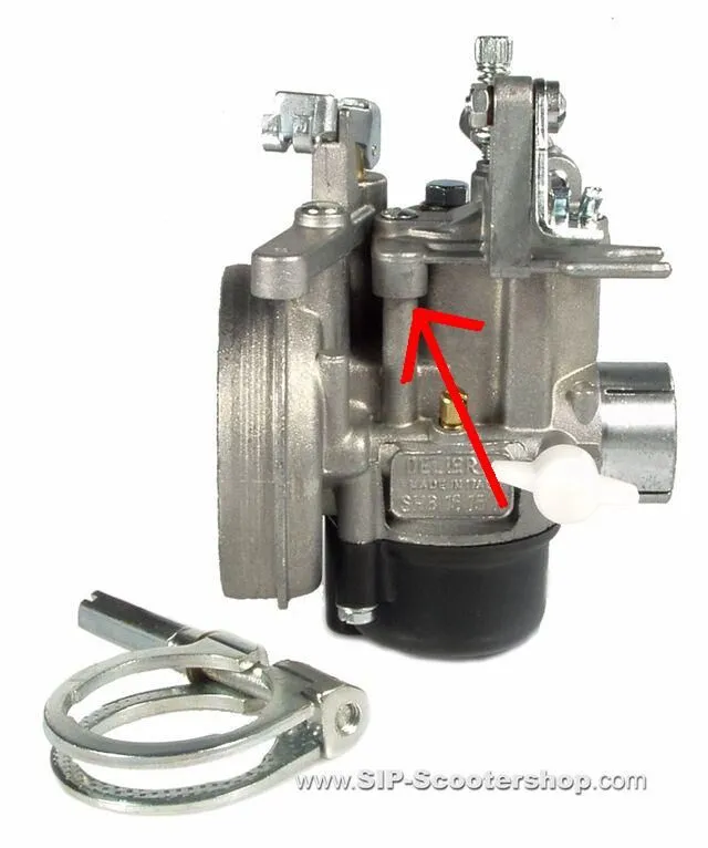

Ein gewisser Anteil wird beim BLOW-BACK einfach wieder vorne rausgehaun, wieviel ist immer relativ. Eine leicht Öl-Benzinschicht klebt bei mir immer am Luftfilter, aber ganze Tropfen nach 1x fahren schein bisschen viel. Evtl der Überlauf vom Vergaser? Ist der feucht, bzw sieht man da ne Benhzinspur runterkommen?
Gruß -
Wo finde ich am Vergaser den Überlauf
