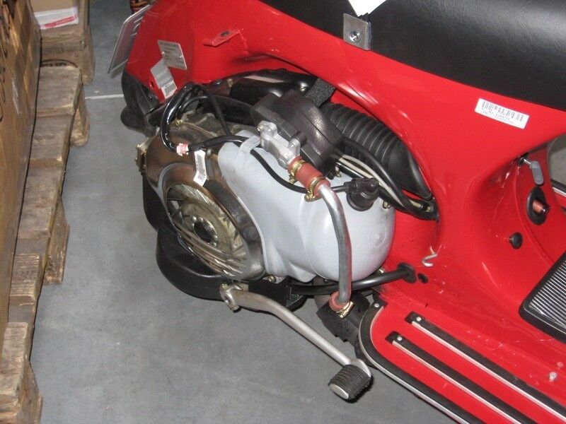

  • Ok hier mal nen Schnappschuss von der LML Deluxe die SIP bei den letzten Händlertagen rumstehn hatte.
    Das ganze ist identisch mit dem SAS = Sekundärluftsystemsekundär (auf neudeutsch ) von Piaggio.
    Durch ein aufgeschweisste Rohr am Krümmer, leitet man damit Frischluft ins Abgassystem , um so die Abgaswerte runterzufrisieren.
    Mit diesem billigen Trick schaffen die alten 125 Pxen die E2-Hürde und können so noch noi vertickert werden.
    In der Schweiz wo das Teil ja auch Pflicht ist habe ich das Paket online um 250 € gesehn.

    Die jetzige Lage heißt für dich 250 für leistungsmindernden Shit latzen,der ungefähr 1000km hält.
    Aufgrund der hohen Hitzeentwicklung ist das Ding dann nämlich gar ,von der Strahlhitze und deinem Rahmen mal ganz abgesehn.
    Also eventl. 2 mal im Jahr...junge junge da will ich garnicht dran denken
