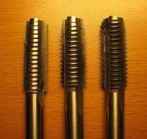

  • Mit den drei Gewindeschneider ist das wirklich ganz einfach, das kann sogar ich :] ... Man fängt einfach von links nach rechts an... und am besten nur mit der Hand, niemals mit der Maschiene oder so... Es gibt dafür einen besonderen Griff, in den man die Schneider einspannt... Es gibt die eigentlich in allen Größen, ich hab nur mal die größten rausgesucht (M11), da kann man den Unterschied zwischen den Dingern am besten sehen... Das Spezialöl hab ich bei Alu noch nie, jedoch trotzdem alle drei Schneider benutzt... das macht immer noch das beste Ergebnis... den Preis für so n Set kann ich dir allerdings nicht sagen, bei uns liegen die schon jahrelang in der Garage...

  • Vielen Dank. Also bohre ich das alte Gewinde quasio komplett heraus und dann mit den 3 Gewindeschneidern jeweils 1mal das komplette neue Gewinde hinein. Von klein nach gross.
    Puh, also erst einmal schauen wie weit ich aufbohren muss, und dann nach dem Gewindeschneider und Zubehör schauen.
    Vielen Dank ich werds mal probieren.

  • Schneide auf jeden fall vor heißt nicht nur mit dem Fertigdchneider (kein Ring) durchgehen das wird bei alu nichts.
    Also Vorbohren dann 1. Vorschneider (ein Ring) dann 2.Vorschneider (zwei Ringe) dann denn Fertischneider (kein Ring).
    Und nichts mit gewalt versuchen wenn du nicht mehr weiter drehen kannst Schneider ganz raus von spänen befreien und wieder rein und fertigschneiden, als Schiermittel kannst du Allzweckfett nehmen !
