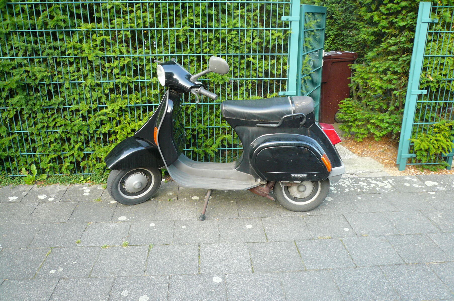

Meine neue Vespa - Was könnte ich optimieren? Bilder beigefügt.
  • Hallo zusammen!
    Mein erster Beitrag hier und ich habe vor diesem Post erstmal ein paar Stündchen das Forum still durchforstet.
    Hier steht ja wirklich einiges, fast schon zu viel. Leider Habe ich bei vielen Forenbeiträgen gemerkt, dass ich wirklich keine Ahnung von meiner Maschine habe (ist auch mein erstes motorisiertes Fahrgerät).

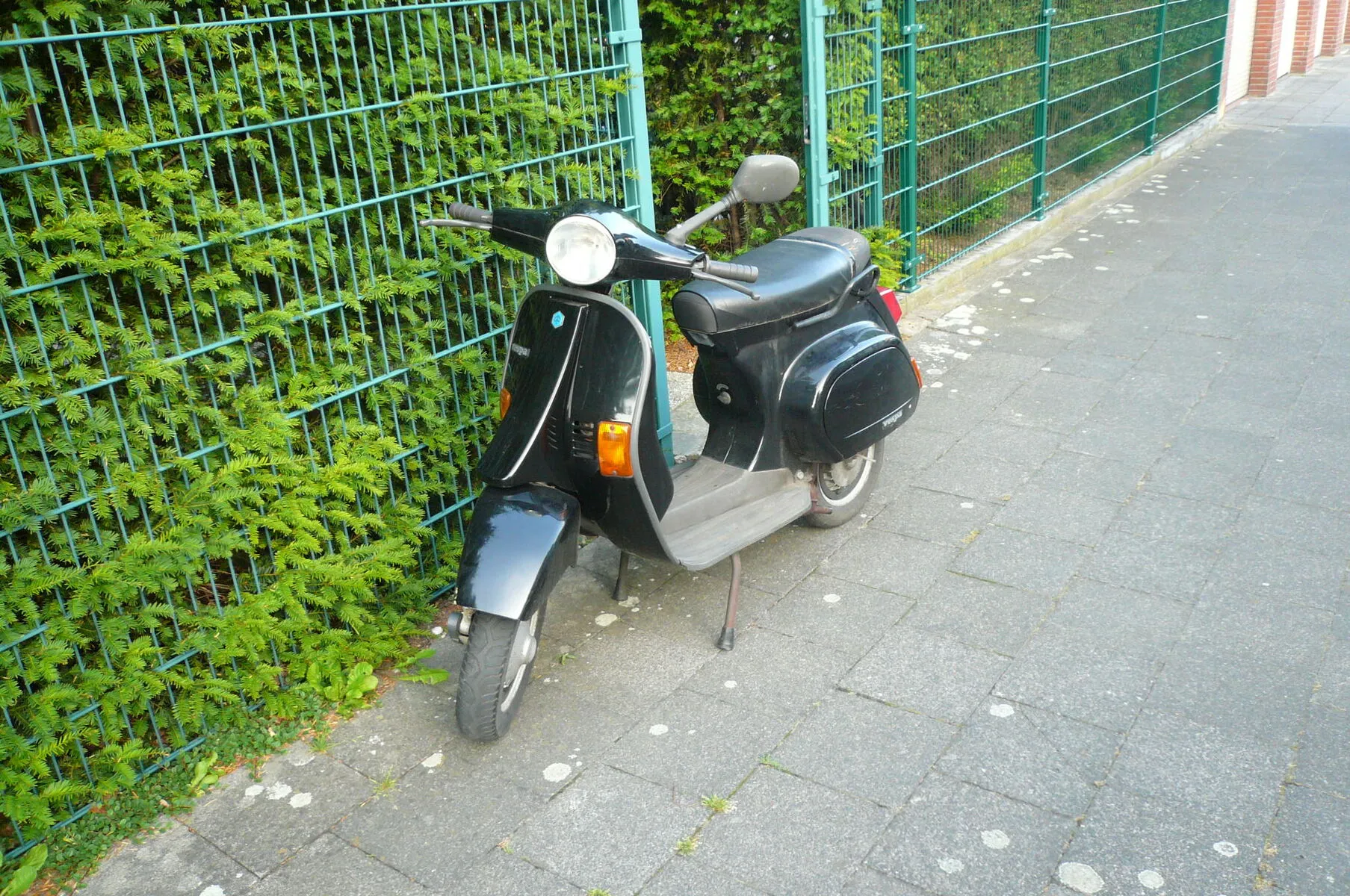

    Habe diese PK 50 XL Automaik Baujahr 95 vor 3 Tagen beim Händler gekauft, es gab keine Garantie.
    Bin 20 Jahre und Student, also immer knapp bei Kasse, aber trotzdem würde ich meine Vespa gerne ein wenig pflegen.
    So, nun zu meiner eigentlichen Frage:

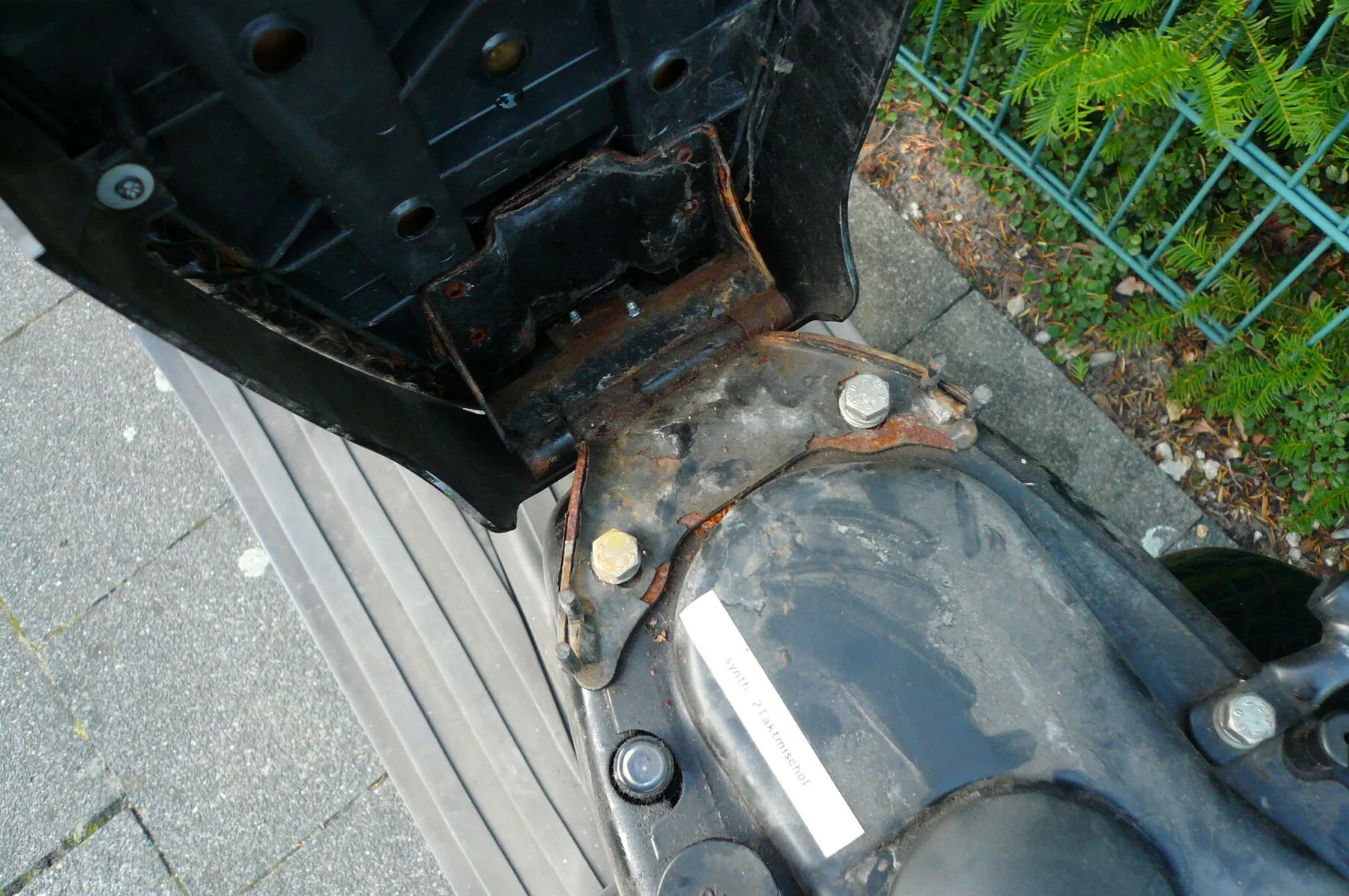

    Was könnte ich alles machen an dieser Vespa/ was muss auf jedenfall mal gemacht werden?
    Eins weiß ich schon: Den Rost an den Schanieren der Sitzbank werde ich mit einer Stahlbürste abmachen, dann Rostumwandler drauf und zum Schluss nochmal versiegeln mit Farbe oder Lack - richtig?
    Kann man am Auspuff noch was machen? Bisschen den Rost weg?
    Der Sitz ist leider auch nicht mehr so top, aber werde wohl erstmal keinen neuen kaufen. Leider bin ich momentan in der Klausurphase, aber in den Semesterferien werde ich die Vespa wohl mal richtig schön putzen. Mit welchen Mitteln sollte ich putzen? Einfach ein bisschen Spüli und warmes Wasser?
    Über eure Ratschläge freue ich mich....

    Ein Blick in den Tank verrät Dir, ob da Rost ist, sollte das so sein, Tank einmal raus und reinigen, sonst hast Du den Dreck schnell vorm Filter oder im Vergaser hängen.
    oststellen hast Du ja schon beschrieben, ist der richtige Weg.

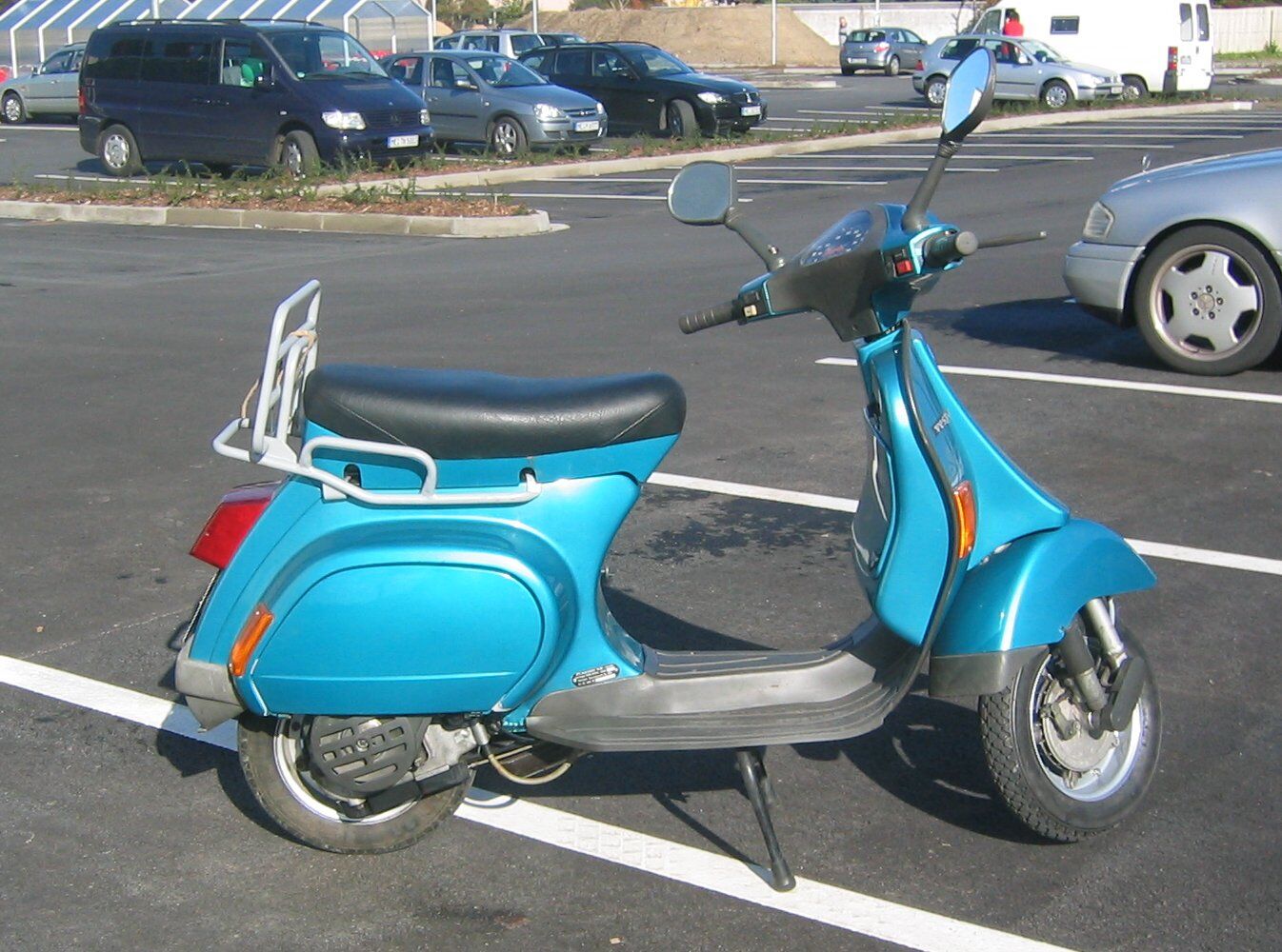

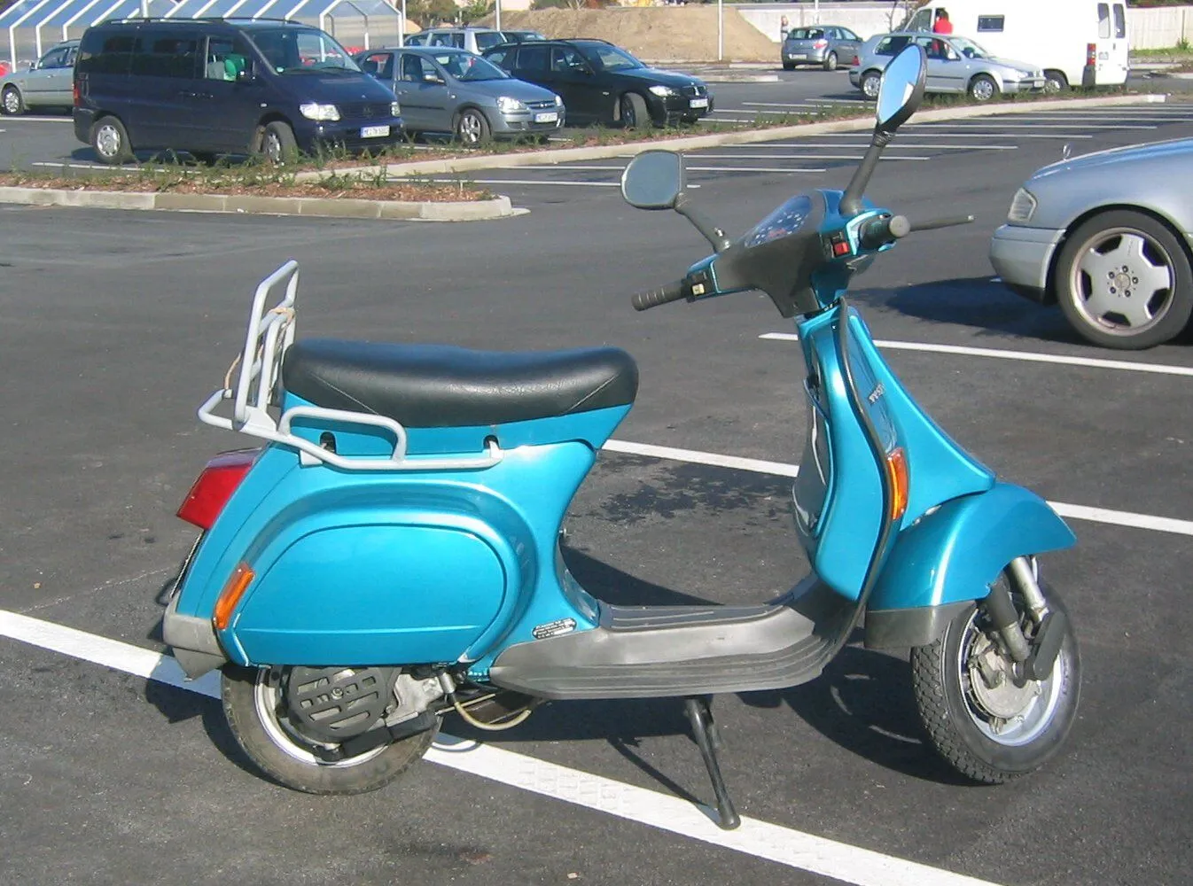

    Gibt es eine Halterung, die ich auf die PK anbringen könnte? So wie hier:

    Die "Halterung" ist ein herkömmlicher Klappgepäckträger, öfters in der Bucht zu finden und gelegendlich auch hier unter "Verkaufe"

    Meine Vespa sah als ich sie bekommen habe von aussen ähnlich aus wie deine jetzt auch.
    Aber einige Stunden später und unter zuhilfenahme von "Meguiar´s" Produkten vom Autoshampoo, Kratzer entferner,Lack reiniger stufe 1 und zwei und schlußendlich ner Politur mit versiegelung hat sie dann von aussen schon wieder ganz annehmbar ausgesehn wie ich finde vom Lack her.

    Den Klappgepäckträger habe ich auch dran. Der war nur auf dem Foto nicht verbaut da da auch kein Tank drin war usw. Ich habe Benzinleitung erneuert und den Tank minimal gereinigt, da hat es sich angeboten alles mal abzuschrauben.
    Der Träger ist schon ne feine Sache und ich möchte ihn nicht missen. Ich habe im Moment sogar noch nen Korb drauf da ich recht viel transportiere mit der Vespa und irgendwohin muß das Zeug ja.
    An deiner Stelle würde ich neben den technischen Sachen die ja scheinbar in ner Werkstatt schon geprüft/erneuert wurden mal den Rost beseitigen bevor das noch schlimmer wird. Also abschleifen, mit Fertan als Rostumwandler behandeln, grundieren und dann beilackieren.
    Das wären mal so die ersten Schritte. Andere Trittleisten kann man immernoch machen wie ich finde. Solange es unter den Gummimatten nicht gammelt zumindest ...

  • Hi, was ganz wichtig ist und möglichst sofort gemacht werden sollte ist der Sitz. Den kannst Du, auch wenn Du möchtest nicht mehr neu kaufen. Darum ist wichtig das das Schaumgummi darunter nicht kaputt geht. Wasser dringt selbst durch die kleinste Ritze und in dem Schaum ist viel Platz. Ein neuer Bezug kostet ca. 20 Euro und wird aufgetackert. Wenn Du keine zwei linken Hände hast, kannst Du das selbst machen. Die Reserveradhalterung (Batteriehalter) würde ich strahlen und Pulfern lassen, ist resistenter gegen Batteriegase.
    klaus

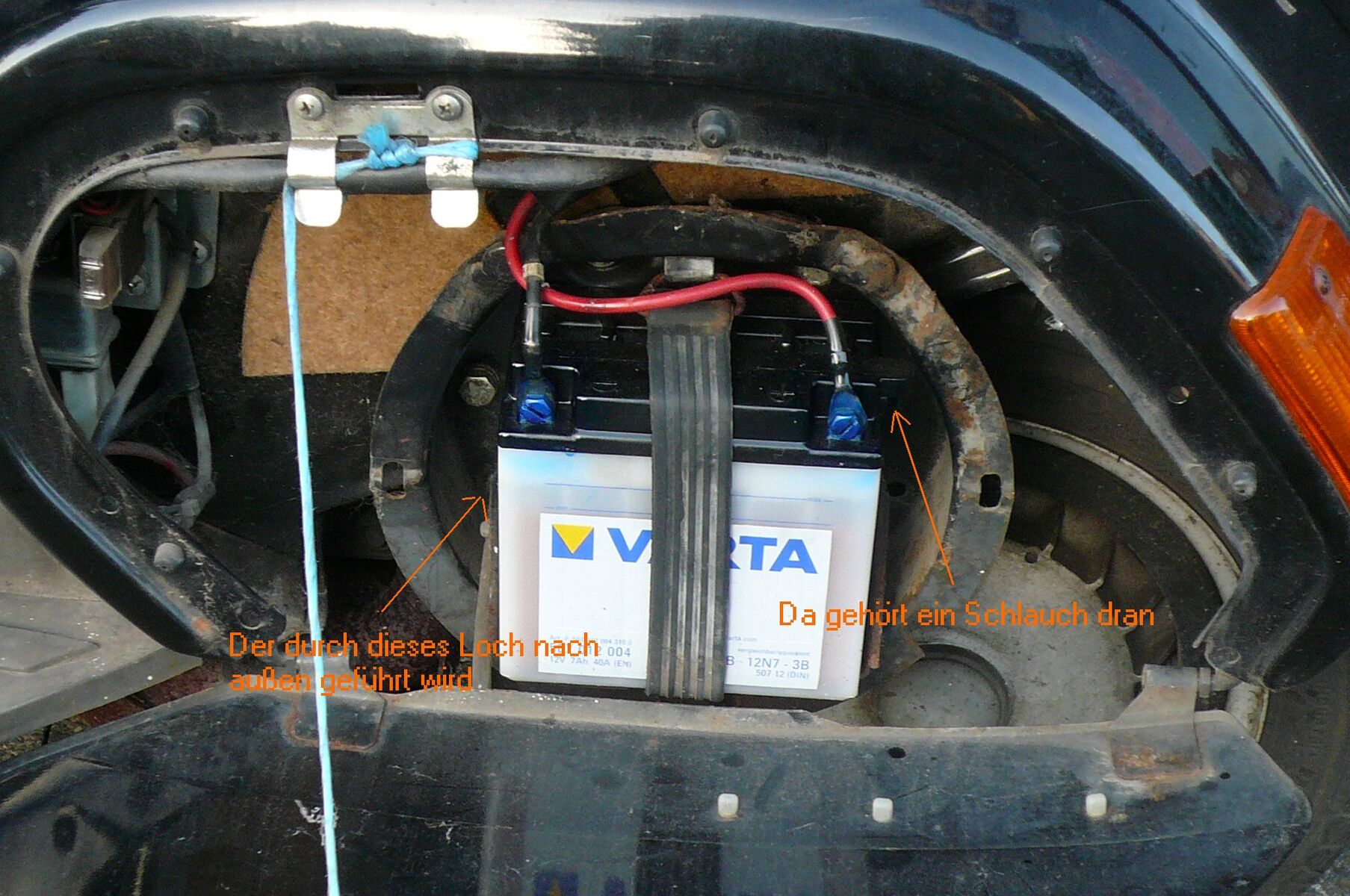

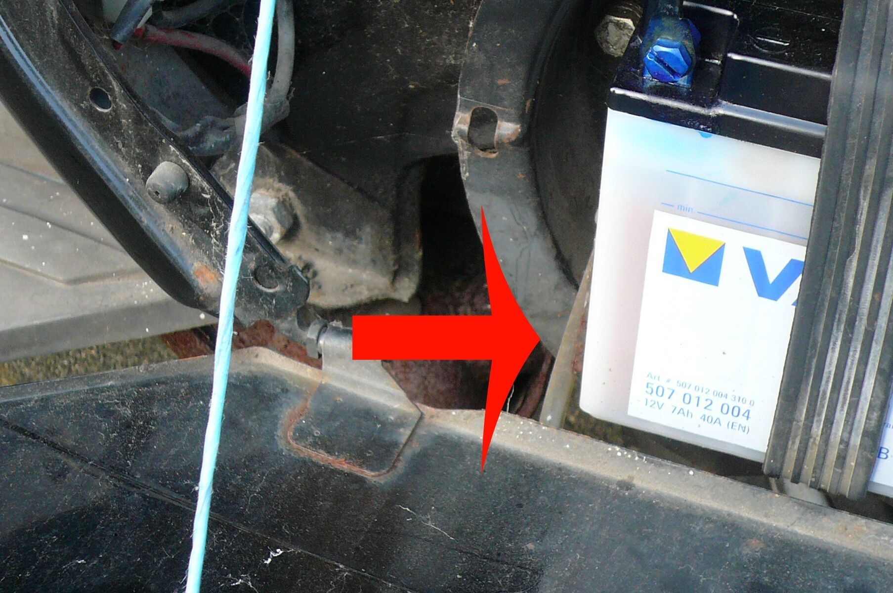

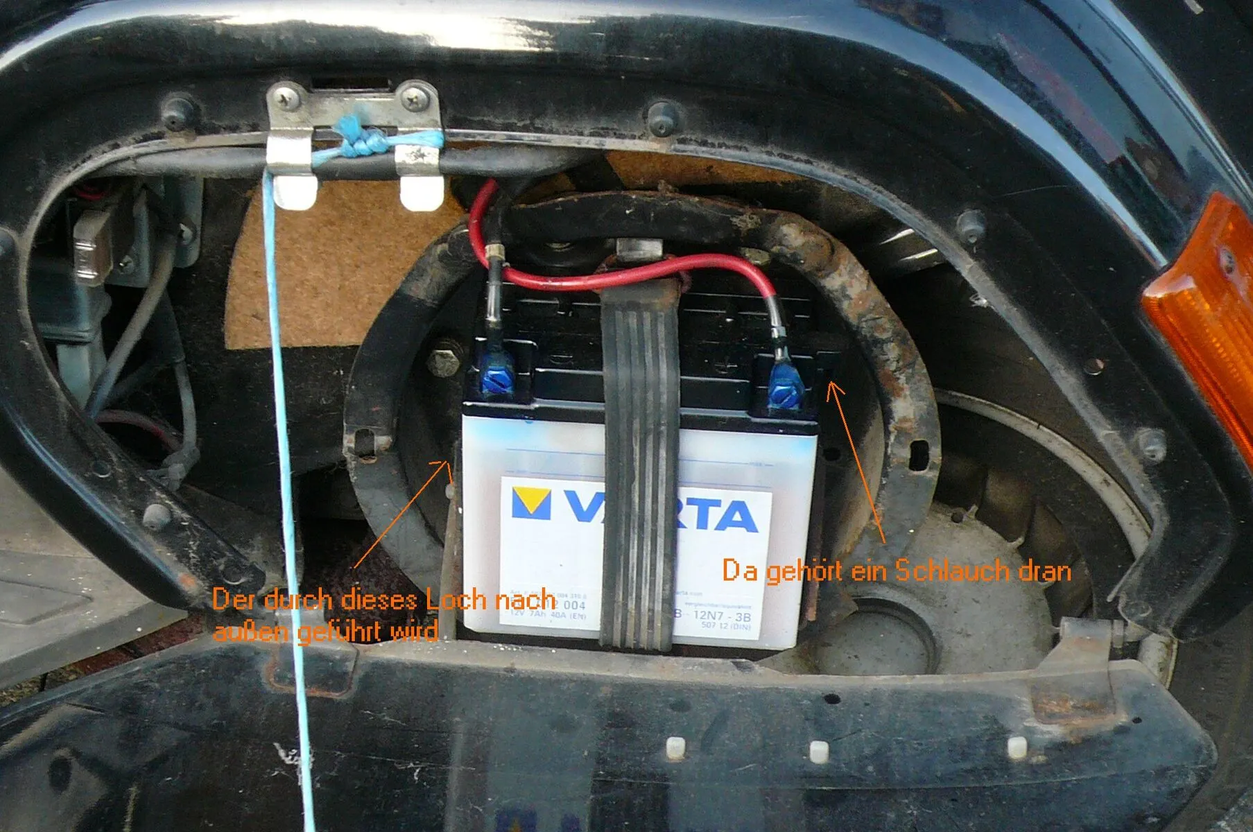

  • Was bewirkt dieser Schlauch eigentlich?
    Habe einen Schlauch dort (siehe Bild), aber vielleicht nicht an der Batterie angeschlosen!? Er hängt beim Fahren unten an der Seite raus. Muss ich später mal am Roller schauen.

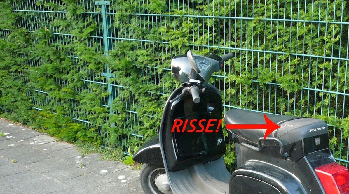

    Es wurde schonmal ein neuer Bezug angebracht, das größte Problem wird wohl sein, dass hinten Risse sind, die man nicht mit dem Überzug überdecken kann.

    Also bei ebay zb. gibts einige Händler die ganze Sitzbezüge anbieten. Die gehn dann auch über die komplette Sitzfläche und enden nicht mittendrauf wie es bei der jetzigen wohl so ist.
    Die kosten rund 30 € inkl Porto und können recht simpel gewechselt werden.
    Was das fürn Schlauch ist weis ich auch nicht.

  • Hi, dünnen Plastikschlauch für die entstehenden Gase (ätzend) der Batterie (Entlüftung) abzuleiten. Sitzbankbezug, ich hab da direkt mehrere gekauft, deshalb 20,- Euro. Achte darauf das die Nähte zusätzlich abgedichtet/verklebt sind. Sonst kommt das Wasser durch die Nähte. Sieht dann so aus:
    klaus
