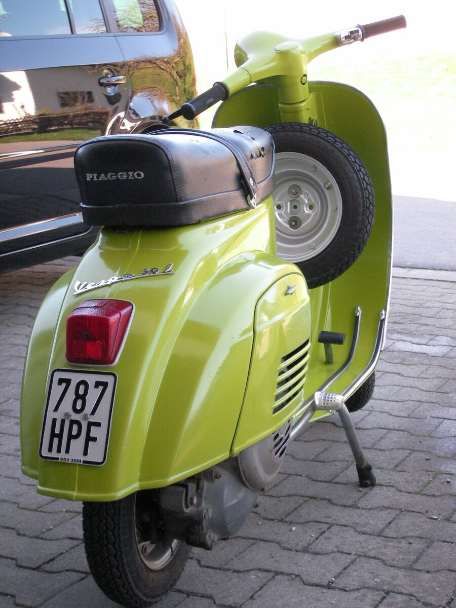

    Hoffe Du kannst mit den Bildern was anfangen, die Farbe hab ich mir beim Farbenhändler um die ecke mischen lassen. Ist Maschinenlack der ist nicht so teuer und für meinen Versuch ausreichend.
    Farbe: Einza G8.50.60
    Da kannst mal im Farbenkatalog beim Händler nachschauen. Kommt so ziemlich an das Orginal Verde Mela ran , das konnte mir keiner so recht mischen.
    Also viel Erfolg

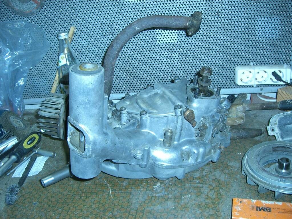

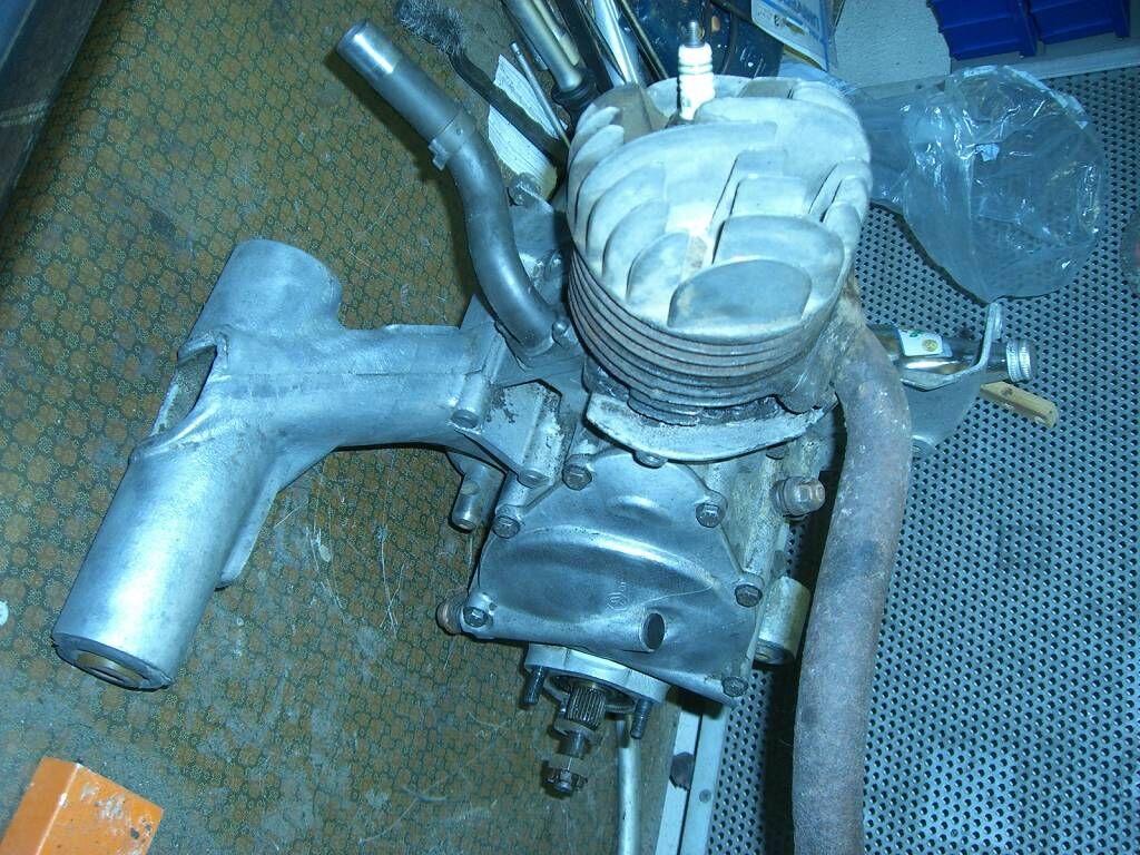

    So mal ein kleines Update!
    Da ich heute meine mündliche Prüfung erfolgreich abgeschlossen habe und somit ein Tag ohne Lernen bereitstand, hab ich mich heut mal um den Motor gekümmert.
    Anscheinend war die Vespa eine Art Ackergerät. Der Motor ist total verdreckt. Die Erde/der Schlamm geht teilweise gar nicht mehr ab!!
    Die arme Vespa ;( ;(
    Hab ihr schon versprochen, dass ich nicht so mit ihr umgehen werde!
    Hier mal ein paar Bilder vom frisch ausgebauten Motor:

    die felge kriegst du ab wenn du die mutter in der mutter löst. ist ne 22iger. zum reinigen würde ich dir empfehlen wenn du dir ne große dose bremsenreiniger und 1-2 aufsätze für die bohrmaschine kaufst
    mfg milan

    Ich würde da erstmal großzügig mit dem Dampfstrahler drüber gehen...
    Zündspule vllt. davor ausbauen.

    Super Fotos, der Motorständer ist ja Interesant . Geht doch auch ohne aufwändiges schweißen und anleitung jubel
    Mit dem Motor da würd ich mal nach so einem Zitronen konzentrat Reiniger in Sprüh dosen kucken der macht einiges zimlich sauber und greift nicht alle gummis an.
