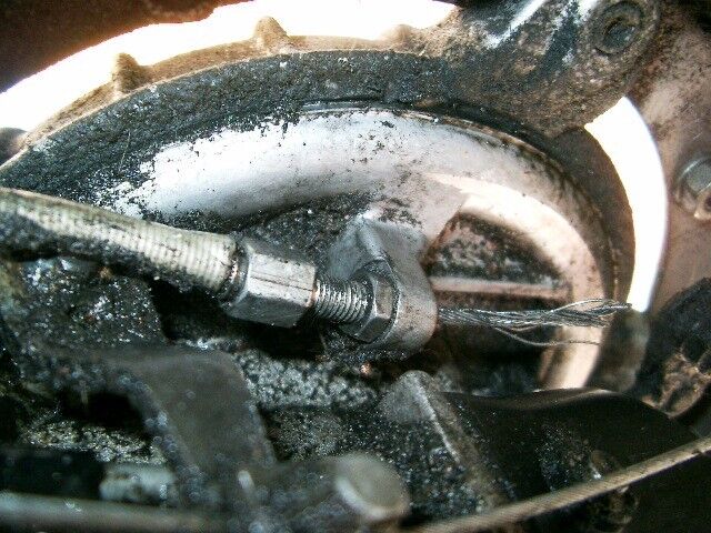

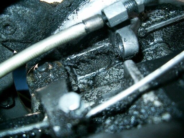

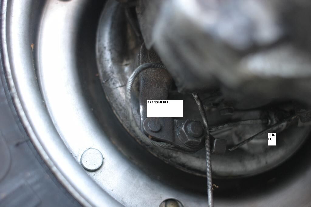

    • July 4, 2008 at 17:39
    steff
    liege gerade unter der vespa und sehe die metalltülle am hinterrad dort gibt es dann ein 1 cm dickes gewinde mit einer schraube vorgelagert. an beidem habe ich gedreht, doch wenn ich nun bremse wird das kabel in die tülle gezogen und verschwindet mit jedem bremser etwas mehr... irgendwie ist das nicht fest. und bremswirkung auch gar keine...
    auf dem bild zu sehen..
    also minuten später...
    habe den abstand der beiden schrauben verringert. aber was mich doch sehr verwundert,dass dieses kabel ohne widerstand einfach in die tülle gezogen wird.
    so kann ja gar keine bremswirkung entstehen? wo wird dieses kabel fixiert?
    Einmal editiert, zuletzt von philip83 (July 4, 2008 at 18:12)
    1,018
    60,223
    11,661
    • July 4, 2008 at 18:35
    an einem hebel an der hinterradtrommel. so bremst da mal gar nichts. das sieht sehr abgerissen aus und die wirkung der bremse ist eher psychisch....

  • philip83
    120
    20
    Heidelberg
    v50 spezial
    • July 4, 2008 at 18:44
    "an einem hebel an der hinterradtrommel. so bremst da mal gar nichts. das sieht sehr abgerissen aus und die wirkung der bremse ist eher psychisch...."
    what ????
    wirkung psychisch?
    bei der frage warum ich beim bremsen auf keinen widerstand stoße ist das nicht sehr hilfreich.
    die vorderbremse verstehe ich, nur da passiert auch wenigstens was wenn ich ziehe im gegensatz zu hinten. wenn ich das kabel mit einer zange fest halte gehts.
    aber sonst flutsch es durch
    habe nun diese Rändelschraubekomplett raus um nachzusehen. aber schlauer werden ich nicht. mir ist nach wie vor nicht klar wie das kabel fixiert wird...
    3 Mal editiert, zuletzt von philip83 (July 4, 2008 at 18:57)
  • vespapaulianer
    2,921
    572
    Lautertal
    PX 125; PK 50 S; PX 80
    • July 4, 2008 at 18:47
    Der Bremszug ist nicht an die Bremse angeschlossen, kann also auch keine Wirkung vom Pedal übertragen.
    Hessisch by nature
  • philip83
    120
    20
    Heidelberg
    v50 spezial
    • July 4, 2008 at 18:53
    und wo schließe ich den bremszug an?
  • vespapaulianer
    2,921
    572
    Lautertal
    • July 4, 2008 at 19:05
    Ist ein Hebel unten am Motorblock, der entfernte Ähnlichkeit zu dem hat, wo der Kupplungszug angeschlossen ist. Schau dir den mal an, das wirste wahrscheinlich verstehen, was ich meine.
    Hessisch by nature
  • philip83
    120
    20
    Heidelberg
    v50 spezial
    • July 4, 2008 at 19:21
    ich bin wirklich danlbar für die hilfe.
    aber ich verstehs nichts.
    1. ich sehe nun dass bremsding wie es auch vorne ist, doch ich sehe nicht wohin das kabel führt. das müsste ja wohl ne verbindung zu meiner trittbremse haben,
    2. woran hast du gesehen, dass die bremse nicht angeschlossen ist. ?

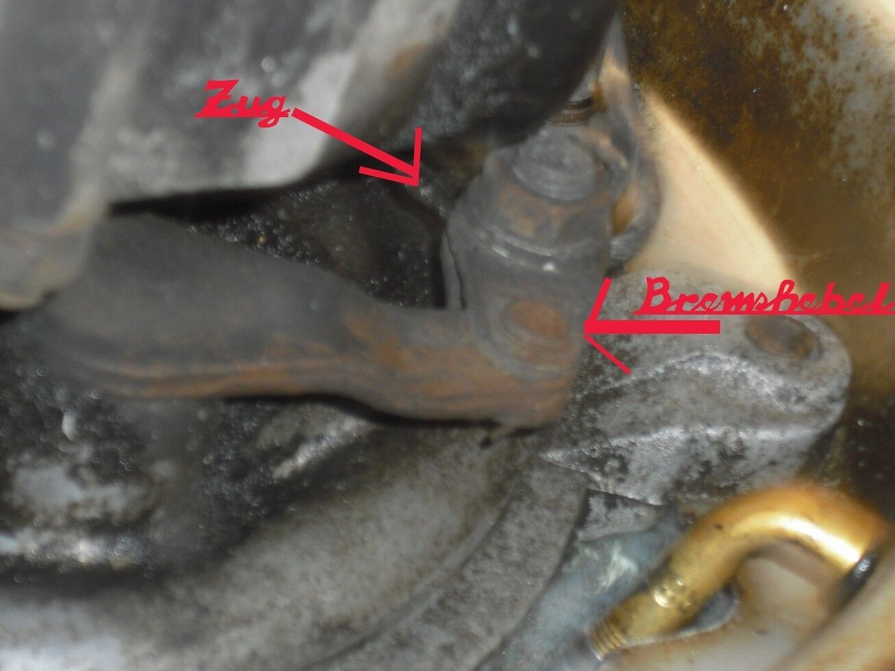

  • dark_vespa
    muffi_darky
    28,720
    5,574
    Kleinblechverstümmler
    • July 4, 2008 at 19:33
    Die Seele deines Bremszuges sthet aufgedröselt im Raum, sollte jedoch an den (sich an der Bremsankerplatte befindenden) Bremshebel angeschlossen sein.
    ESC # 582
  • dark_vespa
    muffi_darky
    28,720
    5,574
    • July 4, 2008 at 19:35
    War mal grad unten und habs dir fotografiert:
    Edit: jetzt beschriftet
    ESC # 582
    2 Mal editiert, zuletzt von dark_vespa (July 4, 2008 at 19:44)

  • philip83
    120
    20
    Heidelberg
    v50 spezial
    • July 4, 2008 at 20:04
    vielen dank für eure mühe! habe aber eben selbst festgestellt, dass der bremszug gerissen ist.
    ist natürlich saudoof...
